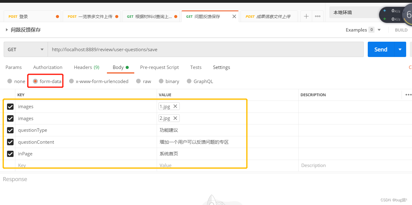

第四步:接口调用测试
        最后,我们重启项目,通过postman进行接口调用测试。

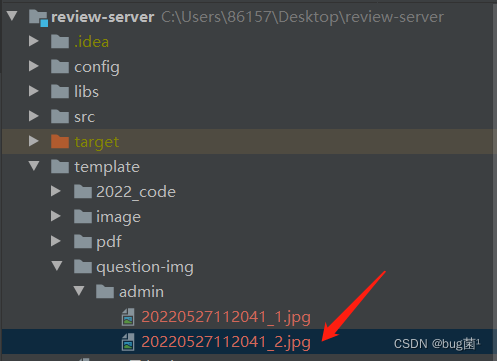

 我们来检查一下具体保存的图片。
        很完美也是成功将图片保存到了指定位置下。
