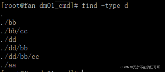

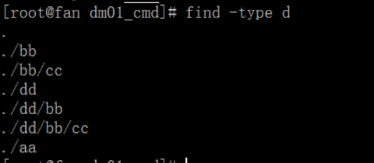

② 按类型查找
-type 选项,这里的类型是指 f 普通文件 d 目录 ,可通过man查看。比如查找所有目录文件:

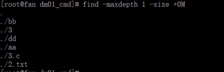

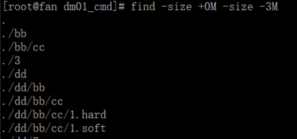

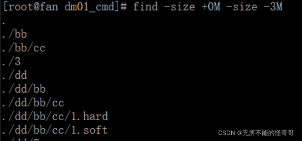

③ 按大小查找
-size 选项,比如查找大于0M,小于3M的文件image

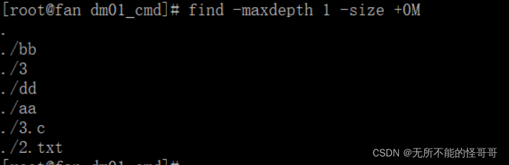

④ 指定最深路径
-maxdepth

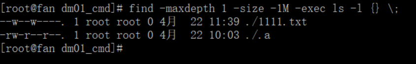

① -exec 选项
exec函数族会在Linux进程编程讲解,这里使用exec是把前面的执行结果传给后面的指令去执行,比如我们执行这样一条命令:
find -maxdepth 1 -size -1M -exec ls -l {} \;
这个命令的意思是,递归一层子目录查找小于1M的文件并显示详细信息 ,exec的作用是把 find -maxdepth 1 -size -1M 指令的结果传递给后面的指令 ls -l 去执行。

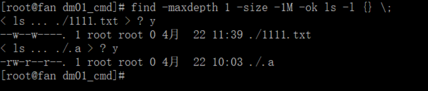

② -ok 选项
find -maxdepth 1 -size -1M -ok ls -l {} \;
-ok和 -exec 的作用一样,都是把前面指令的结果传递给后面的指令去执行,只不过 -ok 是一种安全模式,每一条都会询问。这个选项在删除时应优先使用,可以防止误删重要文件。
find -maxdepth 1 -size -1M -ok rm -r {} \;

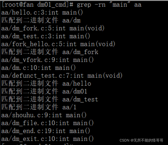

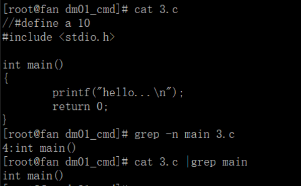

(3)grep筛选

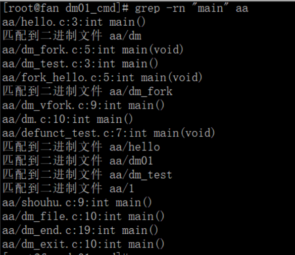

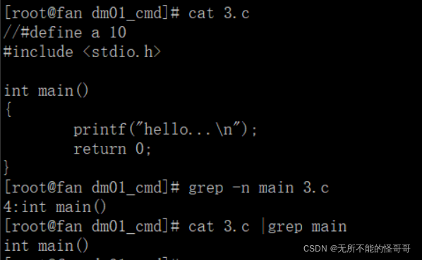

① 筛选信息
比如在aa目录及所有子目录中筛选"main",并显示"main"所在的行号

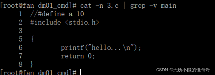

② cat 3.c | grep main 查看3.c文件并筛选出main

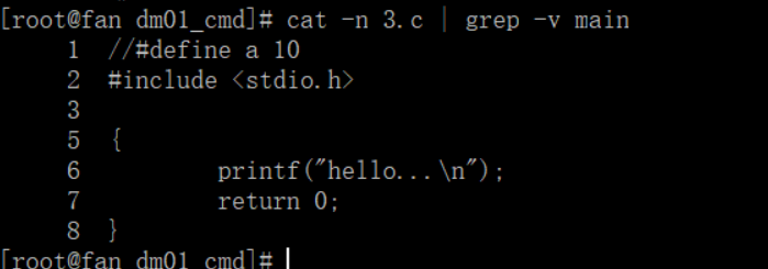

② cat 3.c | grep -v main 查看3.c文件并排除出main
可以看到,在查看3.c文件的同时把 int main() 这句话排除掉了。

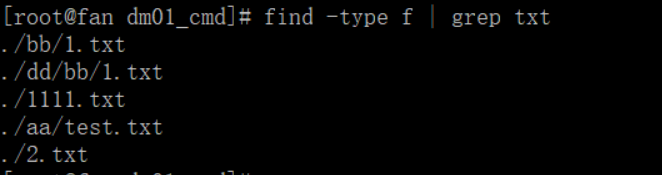

③ 搭配find使用
比如查找普通文件并且筛选出txt类型的文件

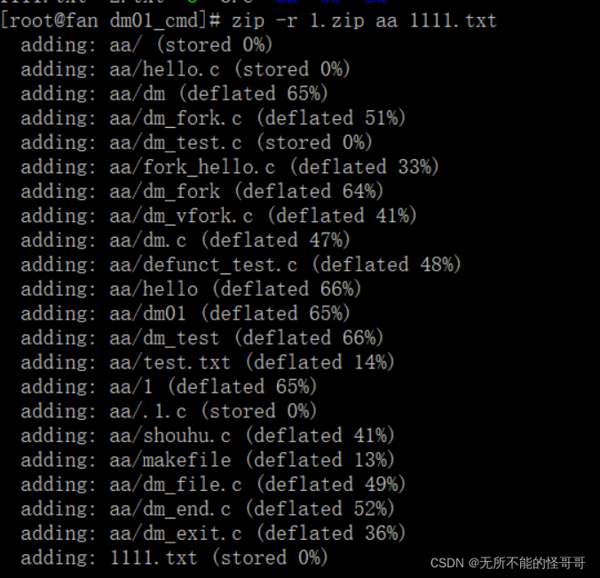

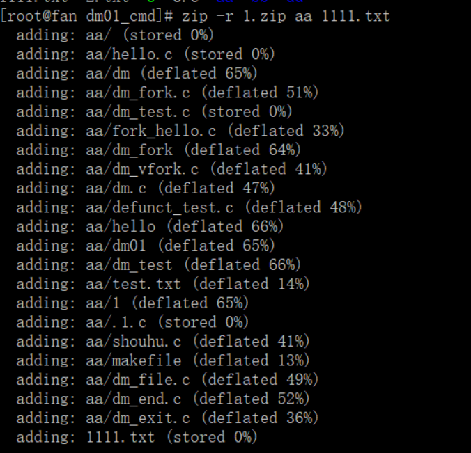

zip -r 压缩并递归压缩子目录,比如
zip -r 1.zip aa 1111.txt
会把aa以及aa的所有子目录和1111.txt一块压缩为1.zip。
压缩后得到一个 .zip 压缩文件

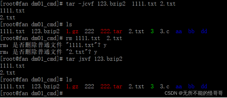

① 首先介绍选项参数:
-c 压缩文件
-x 解压文件
-f 指定压缩文件名
-v 显示信息
-z 压缩为 .gz 格式,默认压缩为 .tar 格式

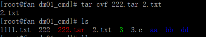

② 压缩一个文件

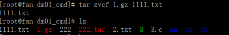

③ 压缩为gz格式并解压
因为 -v 的存在,在压缩时会显示压缩信息。
解压gz文件

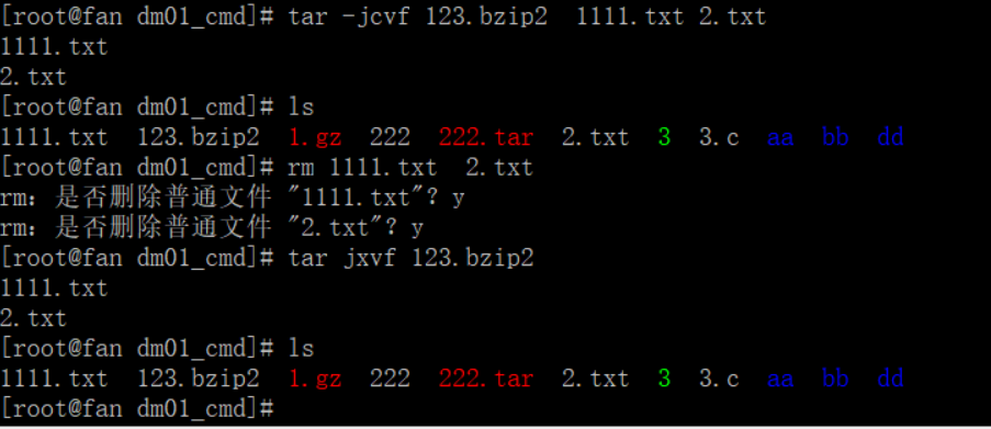

④ -j 压缩为bzip2 格式

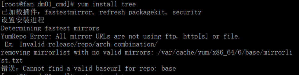

(2)yum命令

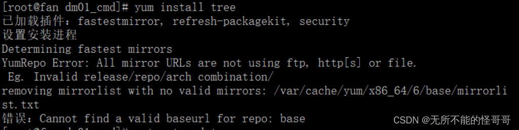

如果是CentOS操作系统,要用 yum 命令安装软件,同样需要连网,直接通过软件名下载安装。
如果遇到这个错误,可以通过命令行输入下面的命令解决
sed -i.old -e 's/^mirrorlist/#mirrorlist/g' -e 's/^#baseurl=http:\/\/mirror.centos.org\/centos\/$releasever\//baseurl=http:\/\/vault.centos.org\/centos\/6\//g' /etc/yum.repos.d/CentOS-Base.repo
yum clean all
具体请见第二章,(1)tree命令安装及使用,有详细说明。

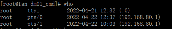

(1)who查看登陆设备
查看登陆设备

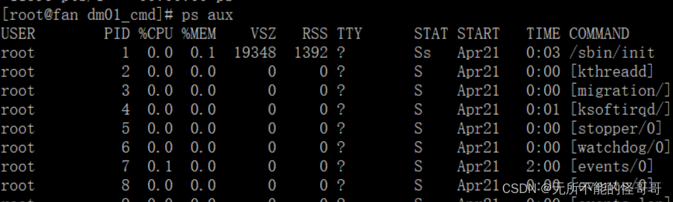

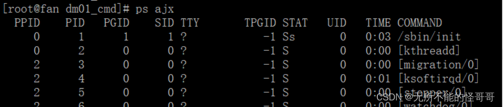

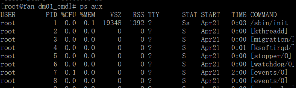

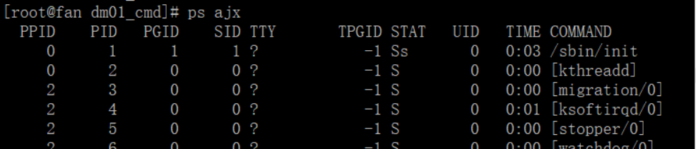

(2)ps查看进程信息
ps aux 和 ps ajx

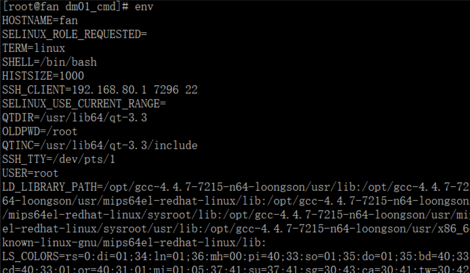

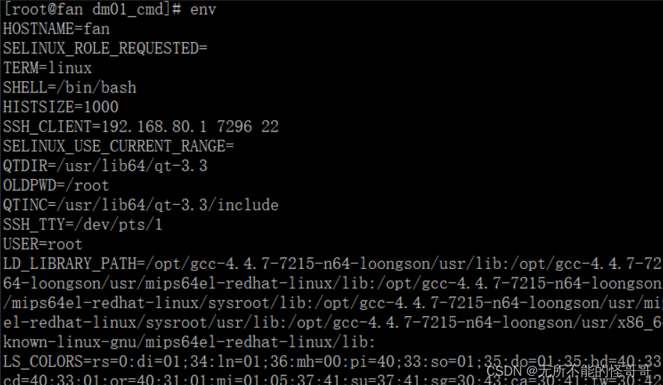

(4)env环境变量

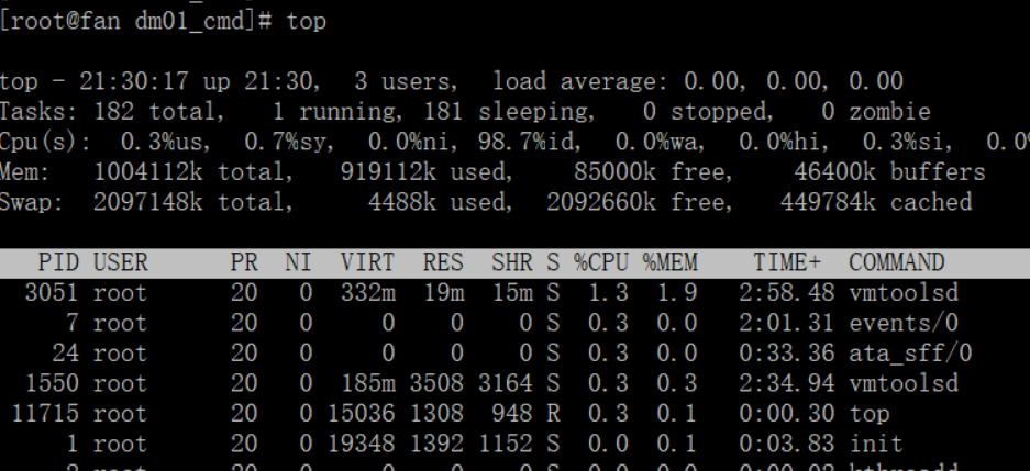

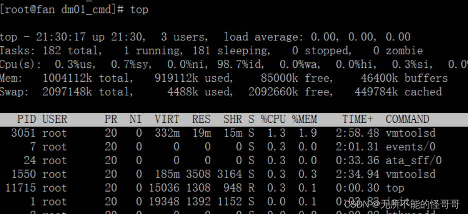

(5)top查看系统信息
按 q 键退出

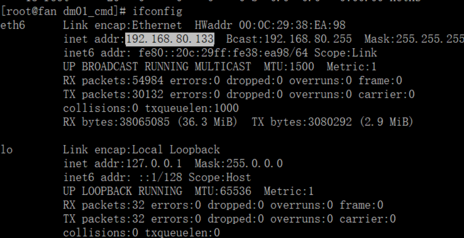

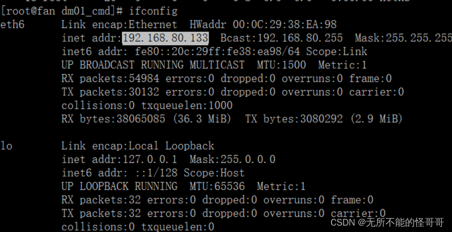

(1)ifconfig
ifconfig是我们最常用的网络命令之一,可以查看IP等信息,其中 eth0 表示本地第一块网卡。
图中标出的就是本机的IP,如果需要远程登陆本机或者与本机通信就用这个IP。

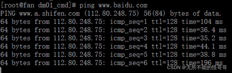

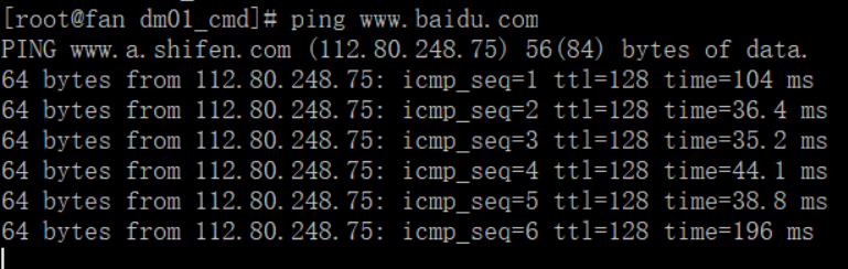

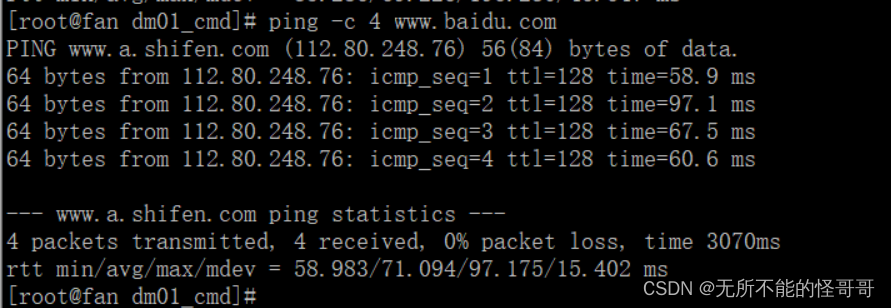

(2)ping
这也是一个常用的网络命令,可以测试网络是否连通,可以直接加域名测试网络是否连通

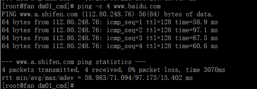

下面一直在发东西,说明网络连通了,但是他会一直发,除非手动 ctrl+c 终止,或者通过 -c 选项限制次数,比如只ping4次,4次后他就会自动停止
也可以ping一个IP,来测试两台主机是否连通
ping 192.168.80.0

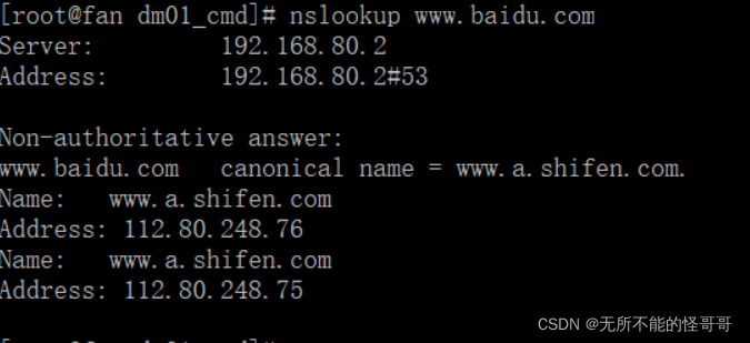

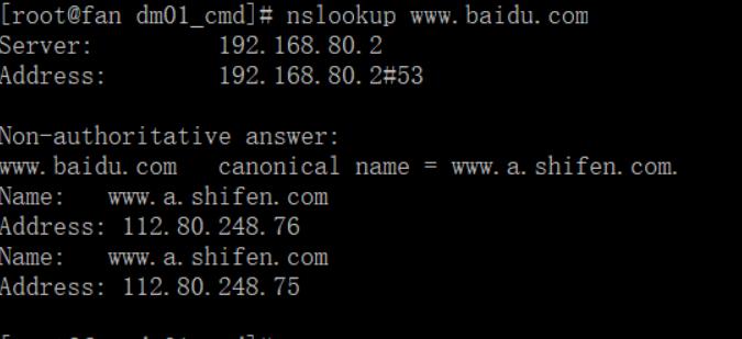

(3)nslookup
通过域名得到IP

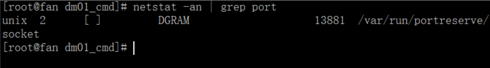

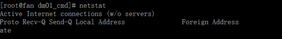

(4)netstat
查看网络连接状态

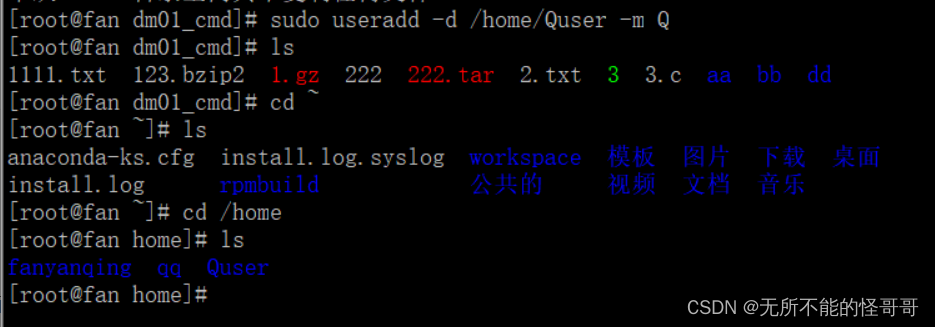

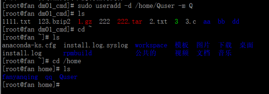

(1)useradd增加用户
选项:
-g :指定组
-d :指定用户家目录
-m :家目录不存在时自动创建
我们现在增加一个用户Q

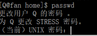

(3)passwd设置密码
passwd修改密码
