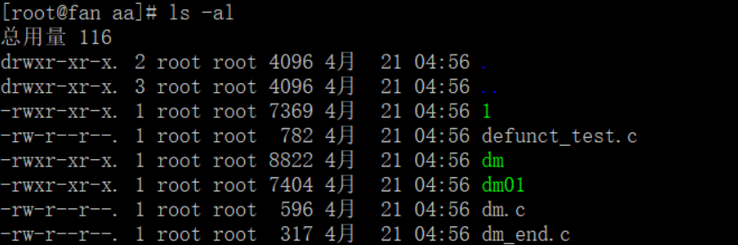

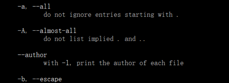

① ls -al 显示所有文件及详细信息,隐藏文件也会显示, -l 表示显示详细信息(用户、权限、大小、时间等,将在后面命令中介绍), -a表示显示所有文件。
其中 . 表示当前目录 .. 表示上一级目录,前面带一个 . 的文件都是隐藏文件,如果不加 -a 选项就无法看到,比如下面我们建一个隐藏文件,分别用不带 -a 选项和带 -a 选项查看

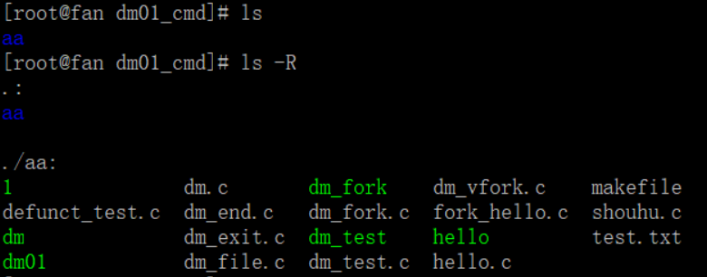

② ls -R 选项,递归显示子目录,他会把子目录和子目录的子目录全部显示出来。

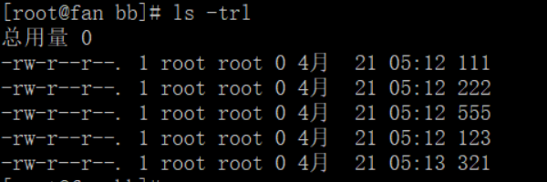

③ ls -lrt 按时间顺序显示,且显示详细信息,文件会按照最后访问时间进行排序显示出来。

更多的选项可以通过man命令查看, man ls

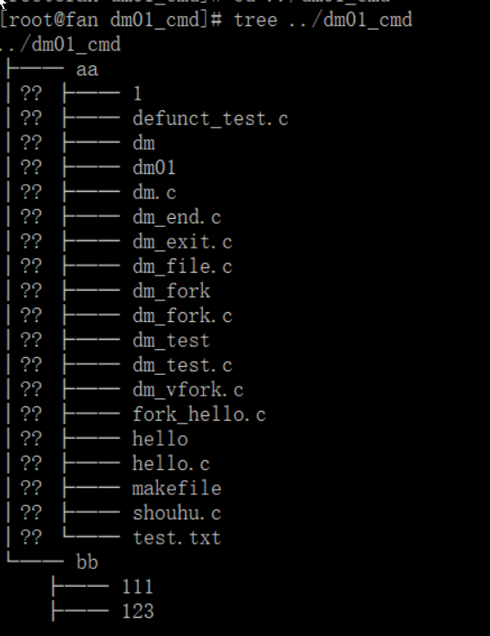

相对路径就是以 . 开头以及 . . 开头的路径,前面说过,一个点表示当前目录,两个点表示上一级目录,比如现在dm01_cmd目录下有aa和bb两个目录,当前在aa目录中,通过 cd …/bb 就以相对路径(上一级目录的bb目录中)的方式进入了bb目录。image

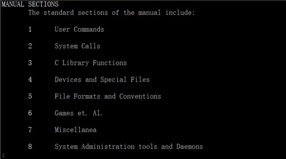

(7)man查看帮助手册
man man 查看man的帮助手册,进入man帮助手册后,可以按上下键一行一行的移动,enter键和下键一样,也是按行滚动,使用空格键可以一页一页(一个屏幕)的滚动翻页。按q就可以退出man帮助手册。
上面几个数字是比较有用的,比如 2 System Calls 代表系统调用,当我们查找系统调用函数的帮助手册时可以加这个参数,比如 man 2 fork 查看fork函数的帮助手册。

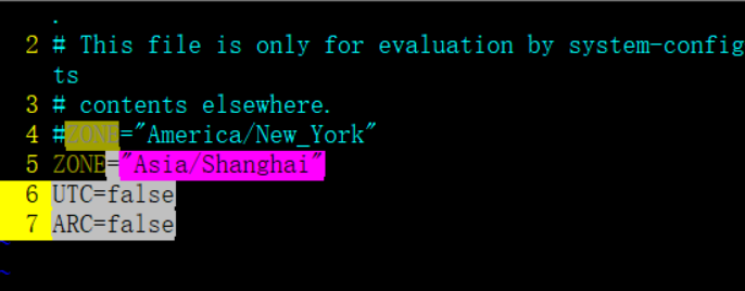

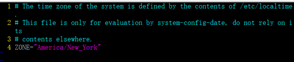

再次查看时间,如果发现时间和实际时间还是不一致,应该考虑时区设置问题,查看系统时区是不是本地时区,使用vim编辑器打开 /etc/sysconfig/clock
vim /etc/sysconfig/clock
ZONE后面显示的就是时区
我们把之前的时区屏蔽,修改为本地时区,比如我所在位置为"Asia/Shanghai",然后关闭硬件时钟与UTC时间一致功能
ZONE="Asia/Shanghai"
UTC=false
ARC=false

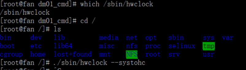

然后在根目录下执行命令设置硬件时间和系统时间一致
./sbin/hwclock --systohc

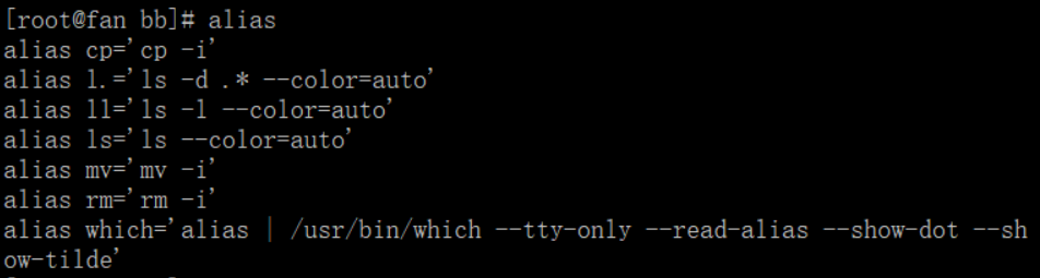

查看当前已有的命令别名:

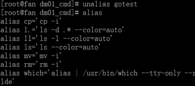

使用unalias可以删除命令别名
可以看到别名gotest没有了。

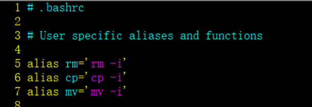

另外也可以在家目录(~目录,通过 cd ~进入)下的 .bashrc文件中进行配置

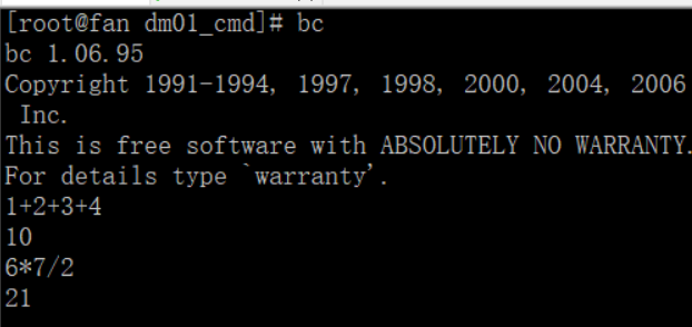

(10)bc计算器
bc命令可以进入计算器,进行一些简单计算,输入要计算的表达式后,按回车输出结果
按 quit 退出,不能简写为q

tree命令可以看到目录的层级结构,非常好用。

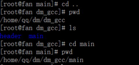

(2)cd切换目录
① 有关目录的一点小知识
一般来说我们在命令中写路径的时候都会在后面加一个 / ,比如我们写一条切换到某路径的命令
cd /home/qq/dm/dm_gcc/main/
对这条命令中的目录进行分析,首先第一个 / 代表根目录, home/ 代表家目录, qq/ 代表qq目录,dm/ 代表dm目录,dm_gcc/ 代表dm_gcc目录, main/ 代表main目录,这条命令就是切换到main目录中的意思。

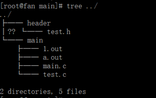

如果我们要去上一级目录中的某个目录,应该这样
cd ../header/
代表去上一级目录下的header目录,其中 …/ 就表示上一级目录,如果是当前目录用 ./ ,说这些的目的是为了告诉大家,我们在写目录的时候会在后面加一个 / 来表示这是目录,大家不要写了这么多命令还不知道命令中的 / 是什么意思。有时候,如果路径只有一层,可以不加 /

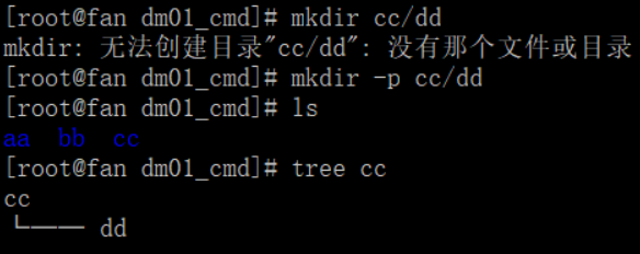

mkdir cc/dd 在已有目录cc下创建dd,如果当前cc目录不存在就要加一个 -p 选项,该选项的意思是递归创建目录。

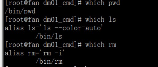

(5)which查看路径
which可以查看一个命令所在的路径
可以看到这些命令都在 /bin 目录下,但是也有例外
这是因为 cd命令是BASH shell本身自带的命令,不在任何目录中。
