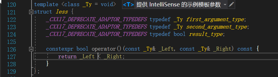

14. }编译程序,发现编译器报错
我们双击错误提示定义到错误位置
我们发现错误被定位到了xstddef文件的第127行,这根本就不是我们自己的cpp文件,我们仔细看这段代码可以发现,原来这就是我们上面提到的
set<int, less<int>> s;中的函数对象less的实现,我们可以猜测这应该STL的源码,分析这段源码可以看到,less函数有两个参数left和right,返回值是一个bool类型,该函数返回两个参数的比较结果,由此可以看出,这个比较规则并不能对我们的MyString类对象进行比较,因为他不知道是比较对象的len成员还是str成员。那么我们就可以自己定义一个函数对象来实现MyString类对象的比较规则,首先介绍函数对象的定义。

STL提供的默认排序机制less并不能对我们的MyString类对象进行排序,也就是函数对象less提供的排序机制不知道我们自定义的数据该如何排序。初次接触,我们可能并不知道如何定义一个函数对象的接口,它的返回值,参数等。这时我们可以通过VS的转到定义功能来查看源码,源码是最好的书籍和实例。less函数对象的源码如下:
1. /*此为源码*/
2. // STRUCT TEMPLATE less
3. template <class _Ty = void>
4. struct less {
5.     _CXX17_DEPRECATE_ADAPTOR_TYPEDEFS typedef _Ty first_argument_type;
6.     _CXX17_DEPRECATE_ADAPTOR_TYPEDEFS typedef _Ty second_argument_type;
7.     _CXX17_DEPRECATE_ADAPTOR_TYPEDEFS typedef bool result_type;
8.
9. constexpr bool operator()(const _Ty& _Left, const _Ty& _Right) const {
10. return _Left < _Right;
11.     }
12. };我们可以模仿less实现一个简单的函数对象

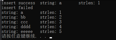

15. };我们的规则是按照字符串的长度进行排序,使用我们自定义的函数对象定义一个容器
1. void FuncTest2()
2. {
3.  set<MyString, StringFunc> s;
4.
5.  MyString s1("ccc");
6.  MyString s2("a");
7.  MyString s3("dddd");
8.  MyString s4("bb");
9.  MyString s5("eeeee");
10.     MyString s6("e");
11.
12.     s.insert(s1);
13.     s.insert(s2);
14.     s.insert(s3);
15.     s.insert(s4);
16.     s.insert(s5);
17.     s.insert(s6);
18.
19.     for (set<MyString, StringFunc>::iterator it = s.begin(); it != s.end(); it++)
20.     {
21.         cout << *it;
22.     }
23. }编译运行
我们看到打印结果,字符串按照长度进行了顺序排列,且长度相同的元素s6没有插入到容器中。这时候,我们又发现一个新问题,s6是没有插入还是插入后被覆盖了,又或者是其他什么情况导致他没有进入容器,那么我们定义的StringFunc是在什么时候调用的呢?

我们把代码升级一下,通过一个pair变量来判断插入是否成功
1. void FuncTest2()
2. {
4.
11.
12.     s.insert(s1);
13.     pair<set<MyString, StringFunc>::iterator, bool> my_pair;
14.     my_pair = s.insert(s2);
15.     if (my_pair.second == true)
16.     {
17.         cout << "insert success" << "\t" << *(my_pair.first);
18.     }
19.     else
20.     {
21.         cout << "insert failed" << endl;
22.     }
23.     s.insert(s3);
24.     s.insert(s4);
25.     s.insert(s5);
26.     my_pair = s.insert(s6);
27.     if (my_pair.second == true)
28.     {
29.         cout << "insert success" << "\t" << *(my_pair.first);
30.     }
31.     else
32.     {
33.         cout << "insert failed" << endl;
34.     }
35.
36.     for (set<MyString, StringFunc>::iterator it = s.begin(); it != s.end(); it++)
37.     {
38.         cout << *it;
39.     }
40. }我们在
my_pair = s.insert(s2);处加一个断点,开始调试。通过单步调试可以看到,在插入元素前会先进入函数对象StringFunc所重载的()操作符函数中,如果插入成功,再去执行MyString的拷贝构造函数,把元素拷贝到容器中;如果返回false即容器中已经有同样长度(不符合规则)的元素,那么就不再执行拷贝构造函数复制元素了。

141.    }
142.    s.insert(s3);
143.    s.insert(s4);
144.    s.insert(s5);
145.    my_pair = s.insert(s6);
146.    if (my_pair.second == true)
147.    {
148.        cout << "insert success" << "\t" << *(my_pair.first);
149.    }
150.    else
151.    {
152.        cout << "insert failed" << endl;
153.    }
154.
155.    for (set<MyString, StringFunc>::iterator it = s.begin(); it != s.end(); it++)
