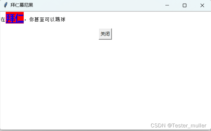

示例如下:
from tkinter import *
# 创建主窗口
win = Tk()
win.title(string = "拜仁慕尼黑")
# 创建一个Text控件
text = Text (win)
# 在Text控件内插入- -段文字 ,INSERT表示在光标处插入,END表示在末尾处插入
text.insert (INSERT,  "在拜仁,你甚至可以踢球")
# 跳下一行
text.insert (INSERT, "\n\n")
# 在Text控件内插入- -个按钮
button = Button(text, text="关闭",command=win.quit)
text. window_create (END, window=button)
# 填充水平和垂直方向,这里设置 expand为 True 否则不能垂直方向延展
text .pack (fill=BOTH,expand=True)
# 在第一行文字的第0个字符到第6个字符处插入标签,标签名称为"name"
text.tag_add("name", "1.1", "1.3")
# 将插入的按钮设置其标签名为"button"
text.tag_add ("button", button)
#使用 tag_config() 来改变标签"name"的前景与背景颜色,并加下画线,通过标签控制字符的样式
text.tag_config("name", font=('微软雅黑',18,'bold'),background="red", foreground= "blue",underline=1)
#设置标签"button"的居中排列
text. tag_config("button", justify="center")
#开始程序循环
win .mainloop()
运行程序,生成界面如下:

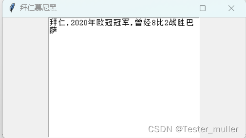

Mark文本标记
Mark(标记)通常被用来当作书签,它可以帮助用户快速找到内容的指定位置,并且跟随相应的字符一起移动。
Mark 有两种类型的标记,分别是“INSERT”和“CURRENT”,其含义如下:
  • INSERT:指定当前插入光标的位置,Tkinter 会在该位置绘制一个闪烁的光标;
  • CURRENT:用于指定当前光标所处坐标最邻近的位置。
Mark常用方法如下所示:
方法 说明
mark_gravity(markName, direction=None) 设置 Mark 的移动方向,默认是 “right”,也可以设置为 “left” ,表示即如果在 Mark 处插入文本的话,Mark 的标记移动方向,也就是文本的插入方向。
mark_names() 返回 Text 组件中所有 Marks 的名字
mark_next(index) 返回在 index 指定的位置后边的一个 Mark 的名字
mark_previous(index) 返回在 index 指定的位置前边的一个 Mark 的名字
mark_set(markName, index) 移动 Mark 到 index 参数指定的位置,如果 markName 参数指定的 Mark 不存在,则创建一个新的 Mark
mark_unset(MarkName) 删除指定的 Mark
注:如果在 Mark 标记的位置之前插入或删除文本,那么 Mark 跟着一起移动。如果要删除 Mark 需要使用 mark_unset() 方法,但是只会删除 Mark 周围的文本,并不会删除 Mark 标记本身。
示例如下:
import tkinter as tk
root = tk.Tk()
root.title("拜仁慕尼黑")
root.geometry('400x200')
text = tk.Text(root, width=35, heigh=15)
text.pack()
text.insert("insert", "拜仁")
# 设置标记,这里的 1.end 表示 第一行最后一个字符,当然也可以使用数字来表示比如 1.5 表示第一行第五个字符
text.mark_set("name", "1.end")
# 在标记之后插入相应的文字
text.insert("name", ",2020年欧冠冠军")
# 跟着自动移动,往后插入,而不是停留在原位置
text.insert("name", ",曾经8比2战胜巴萨")
# 若使用 mark_unset() 可以删除指定的标记
# text.mark_unset("name")
# 但使用delete来清楚所有的内容, mark 标记依旧会存在
# text.delete("1.0","end")
# 依然可以使用 name标记来插入
# text.insert("name", "Python答疑")
# 显示窗口
root.mainloop()
运行脚本,界面如下:
