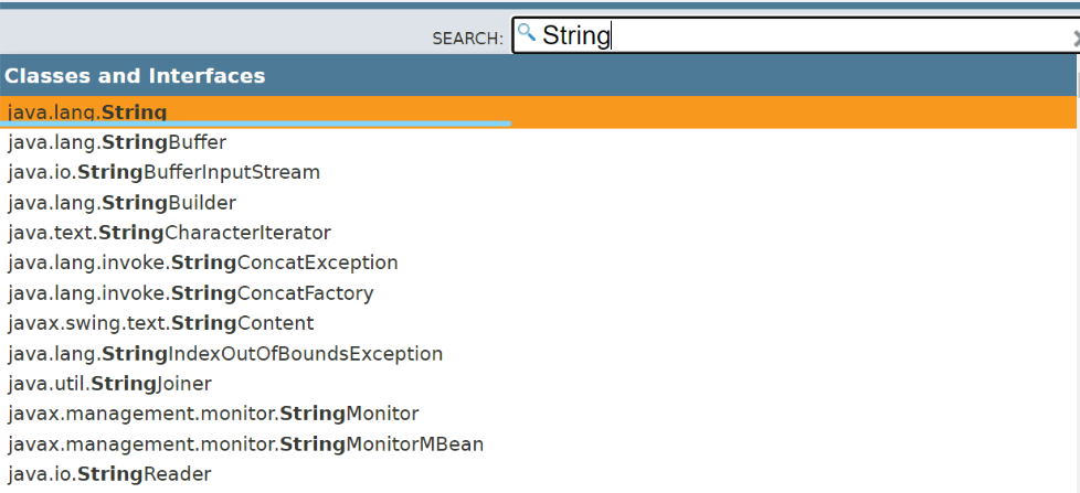

        当我们遇到没见过的类或者方法,就可以直接在API文档中进行查找。
        以String类为例,首先在搜索框输入String,并确定要查看的String类。如下图所示,
点击进入后,首先我们可以看到一些关于String类的简单介绍,包含类属于哪个模块哪个包下,以及它的一些继承关系和实现关系。如下图所示 :
并且,该类所有的构造器,属性,和方法都被列举在了API文档中并出给了说明。如下图所示 :

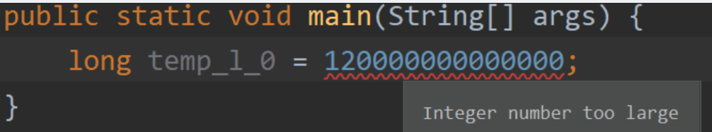

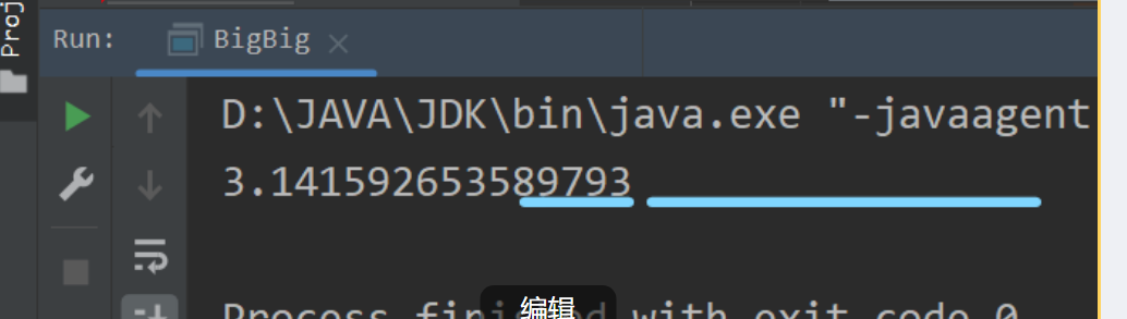

        ①前言
        关于BigInteger 和 BigDecimal类,补充这两个类是因为——在某些情况下,我们需要存储或使用非常大的数,比如中国2022年的GDP总值,120万亿,这时候你就算拿long类型存储,也放不下,如下图所示 :
再比如,某些情况下,我们需要得到一个精度非常高的小数,不如说圆周率PI 的前30位。就算你用double类型也无法全部保存,虽然IDEA并不会向long类型一样直接报错,但是如果你设法直接输出数据,就会丢失精度。如下所示 :
//以下代码仅作演示用,无实际意义。
        double temp_b_0 = 3.141592653589793238462643383279;
        System.out.println(temp_b_0);
        输出结果 :
        因此,为了解决以上两个问题,我们就需要用到BigInteger类和BigDecimal类。

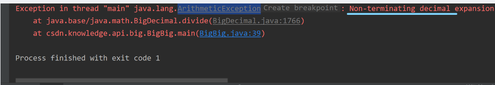

        ④关于BigDecimal类的一些补充 :
        在使用BigDecimal类的divide方法时——即进行超高精度小数的除法运算时,注意,jvm可能会抛出异常。这是因为,如果两个小数的相除结果为无限小数时,就算你BigDecimal类对象可以保存特别长,精度特别高的小数,但是你究竟是不能保存一个无限长的小数的。因此这时候jvm会抛出ArithmeticException(算术异常),如下图所示 :
        当然,对于上述问题java提供了补救的办法。你可以在使用divide方法时额外传入一个参数,如下 :
bigDecimal1.divide(bigDecimal2, RoundingMode.CEILING)
        传入RoundingMode.CEILING参数后,可以将运行结果默认保留至分子的小数位数,即截取到无限小数前面和分子相同位数的地方停止。
