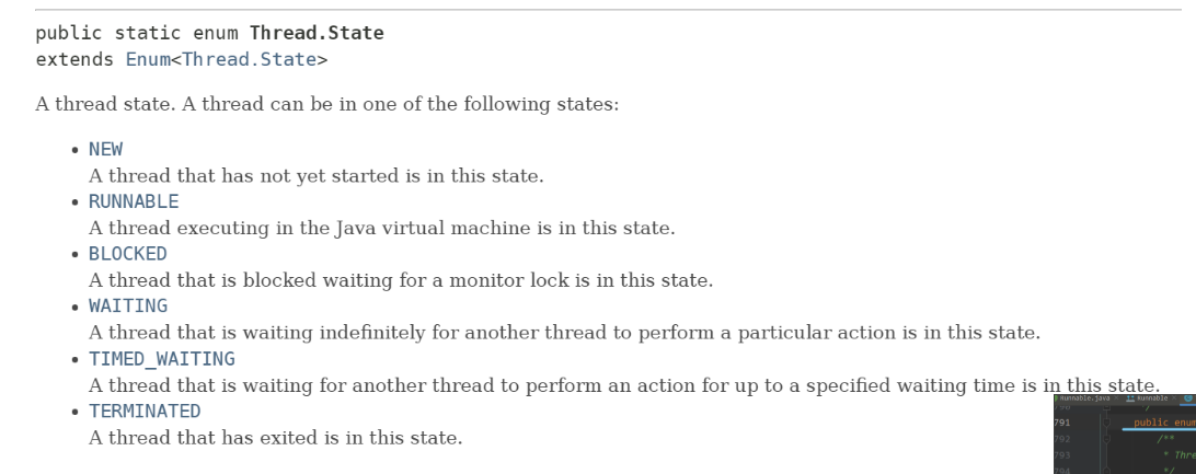

六、 线程的状态
        1.线程的7种状态:
        2.线程的生命周期图:(重要)

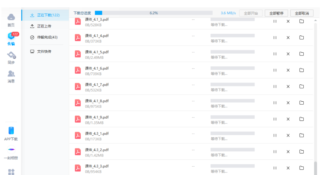

                线程是由进程创建的,是进程的一个实体。一个进程可以拥有多个线程
                比方说,启动百度网盘后,就启动了一个进程,而在百度网盘中我们可以同时启动多个下载任务,这些下载任务就是百度网盘这个进程所创建的线程。如下图所示 :

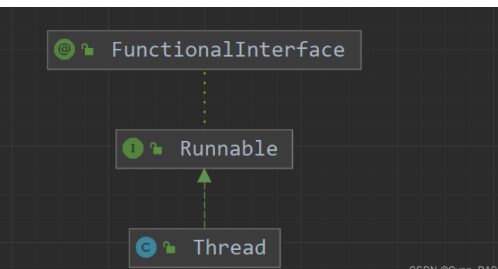

                在java中,Thread表示线程,来看一下Thread类的类图,如下
                可以看到,Thread类其实是实现了Runnable接口,所以才有了两种创建线程的方式。

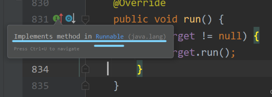

        一般要重写run方法(本质是实现了Runnable接口中的抽象方法),以实现自己的业务需求。

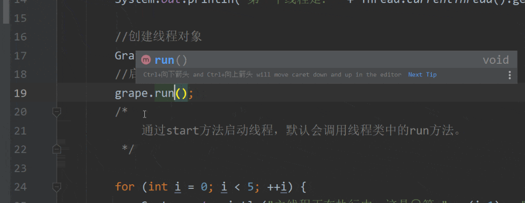

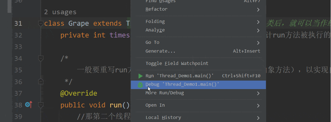

                好的,我们先来看看——如果将start方法替换为run方法,会是怎样的输出效果?如下GIF图演示
                可以看到,最明显的改变就是run方法中的内容与main方法中的内容不再是挨个轮流的输出了,即不再有线程交替执行的现象了。而是先执行完了run方法中的内容,才接着执行main函数中剩余的其他内容,即主线程出现了阻塞

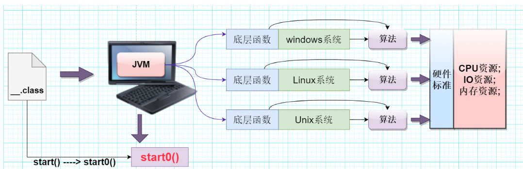

                其实,打印出的线程名已经告诉了我们答案——第二个线程是:main。说明整个程序(进程)的执行过程中就只有main线程一个线程,压根没启动新的线程。这与start方法的特点有关。在start方法的源码中,我们可以找到一个start0方法,如下图所示 :

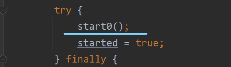

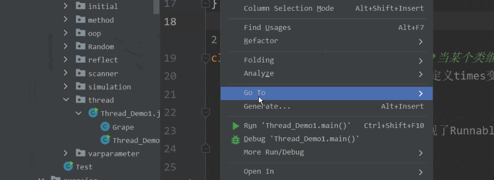

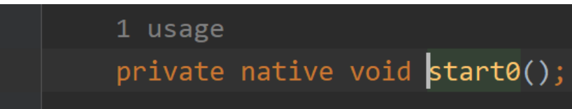

                我们可以根据 Ctrl + b/B 快捷键来继续查看start0方法的源码,如下 :
                可以看到,start0方法其实是Thread类中的一个native方法,native方法表示该方法是由C和C++实现的,由jvm来底层调用,程序员无法手动调用。而start0方法关系到了新线程的启动
                注意 : start()方法调用了start0()方法后,该线程并不一定会马上执行,只是将线程变成了可运行状态。具体什么时候执行取决于CPU,由CPU来统一调度。如下图所示 :

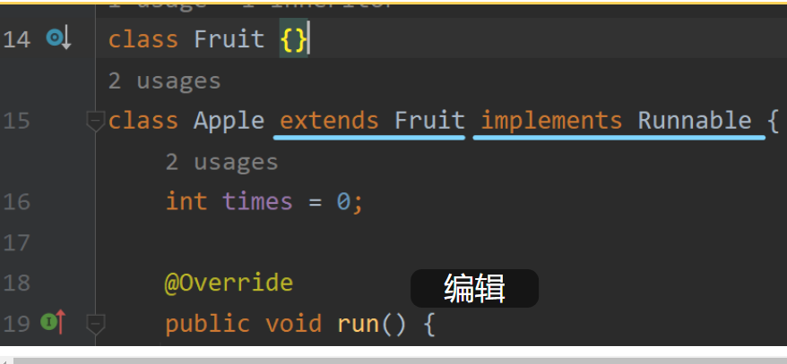

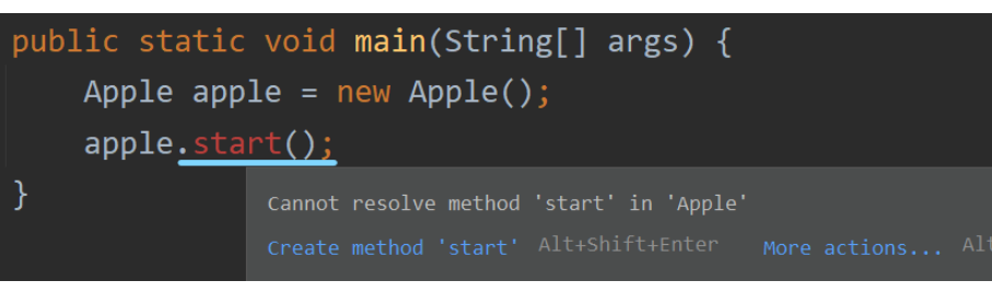

                好的,up就以Thread_Demo2类为测试类在源文件中另定义Apple类和Fruit类,并让Apple类先继承Fruit类,再实现Runnable接口并重写run方法如下图所示 :
                接着,我们还是按部就班地在测试类main方法中创建线程类对象,并调用start方法;然而,你会发现你想骂娘了,如下图所示 :
                我**(咋回事儿啊?),没错,不懂人情世故的IDEA居然说没有找到start方法!Crazy!
                当然,其实原因很简单😂。我们来看一下Runnable接口的方法类图,如下 :
                噢,原来Runnable接口是个光棍儿啊(bushi)。 Runnable接口中不存在start方法,你仅仅是实现了Runnable接口,通过Apple类对象来调用start方法当然找不到。那就没有解决方案吗?

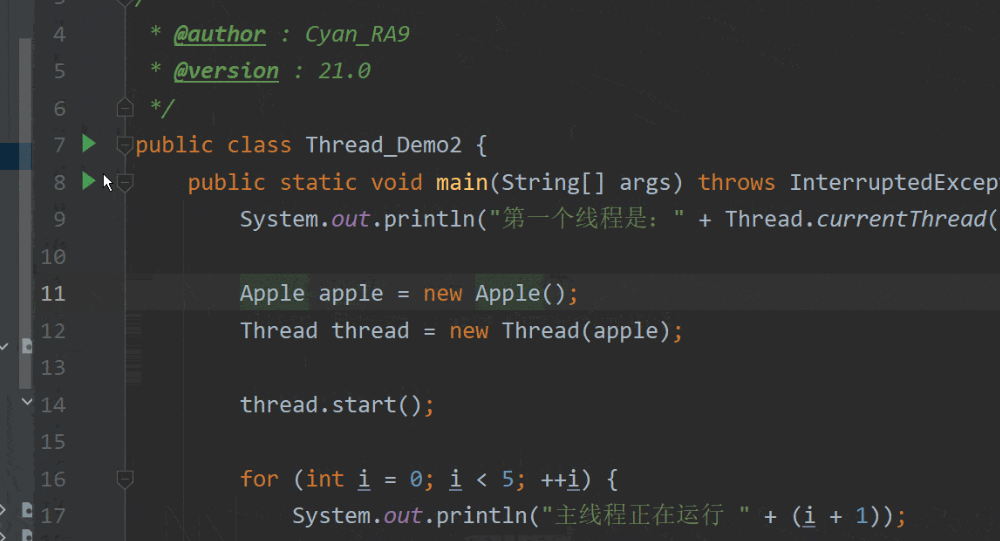

public class Thread_Demo2 {
    public static void main(String[] args) throws InterruptedException {
        System.out.println("第一个线程是:" + Thread.currentThread().getName());
        Apple apple = new Apple();
        //请Thread大仙出山帮个忙
        Thread thread = new Thread(apple);
        thread.start();
        for (int i = 0; i < 5; ++i) {
            System.out.println("主线程正在运行 " + (i + 1));
            Thread.sleep(500);
class Fruit {}
class Apple extends Fruit implements Runnable {
    int times = 0;
    @Override
    public void run() {
        System.out.println("第二个线程是:" + Thread.currentThread().getName());
        while (true) {
            System.out.println("Apple NB! " + (++times));
            try {
                Thread.sleep(500);
            } catch (InterruptedException e) {
                throw new RuntimeException(e);
            if (times >= 11)
                break;
                运行效果:

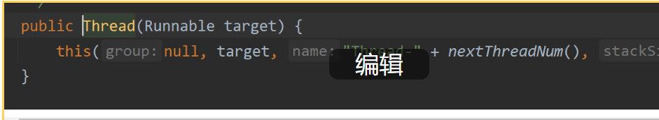

                这里我们用到了一个Thread类的带参构造,如下 :
                它可以接收一个Runnable接口类型的引用变量,那显然我们可以把Apple类对象丢给它,接口的多态么。用Thread类的带参构造把Apple类对象封装起来后,就可以使用thread引用来调用start方法了。Thread类在这里就相当于是一个代理类,帮助我们使用真正的线程类Apple。

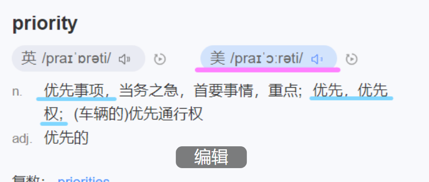

        3.setPriority(int newPriority) 和 getPriority() :
                先来看一下Priority是什么意思,如下 :
                setPriority方法可以更改当前线程的优先级
                而getPriority方法可以获取当前线程的优先级

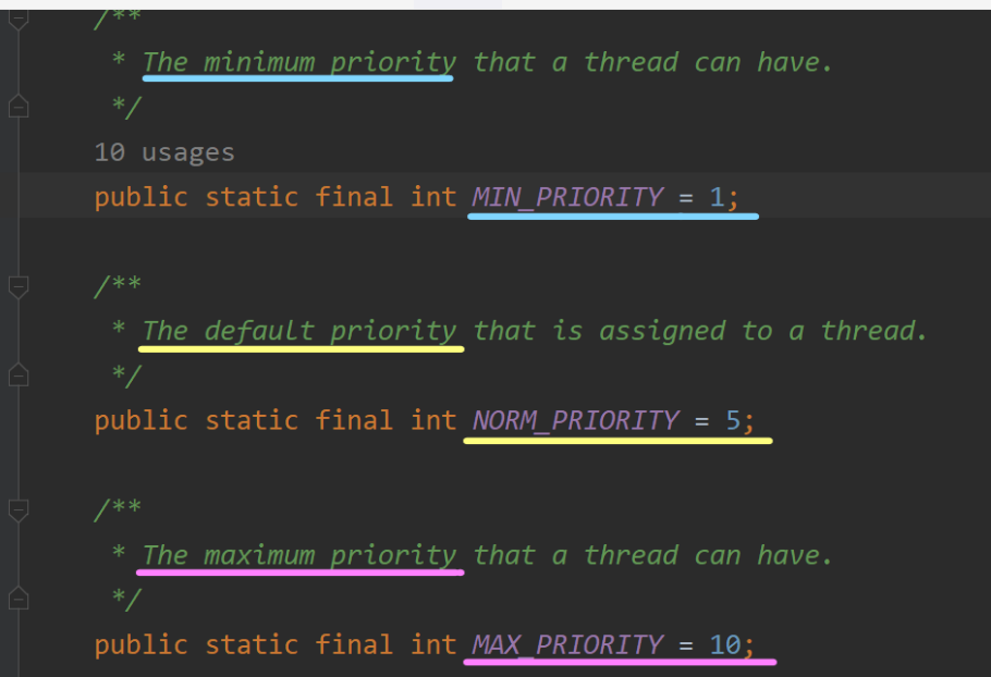

                Thread类中提供了三种优先级别,我们可以查看源码,如下 :
                MIN_PRIORITY——线程可以设置的最低优先级别,用int类型1表示
                NORM_PRIORITY——线程默认的优先级别,用int类型5表示
                MAX_PRIORITY——线程可以设置的最高优先级别,用int类型10表示

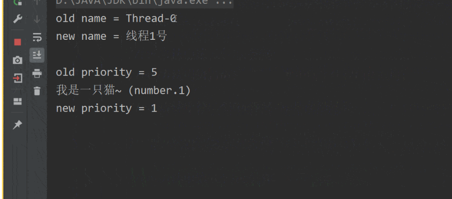

        5.Δ代码演示 :
                up以Thread_Demo4类为演示类,代码如下 : (先看Cat类中的代码注释)
package csdn.knowledge.thread;
public class Thread_Demo4 {
        Cat cat = new Cat();
        Thread thread = new Thread(cat);
        //启动线程!
        thread.start();
        //setName 和 getName
        System.out.println("old name = " + thread.getName());
        thread.setName("线程1号");
        System.out.println("new name = " + thread.getName());
        //setPriority 和 getPriority
        System.out.println("\nold priority = " + thread.getPriority());
        thread.setPriority(Thread.MIN_PRIORITY);
        System.out.println("new priority = " + thread.getPriority());
        //先让主线程 main休眠 5s,等待run方法第一个for循环执行完成。
        Thread.sleep(5 * 1000);
            子线程休眠20s太长了,不想等了,倒计时3秒直接唤醒正在休眠的子线程
        for (int i = 3; i > 0; --i) {
            System.out.println("唤醒子线程倒计时:" + i + "~");
            Thread.sleep(1 * 1000);
        //唤醒正在休眠的子线程!
        thread.interrupt();
class Cat implements Runnable {
    @Override
    public void run() {
        //run方法中第一个for循环
        for (int i = 0; i < 5; i++) {
            System.out.println("我是一只猫~ (number." + (i + 1) + ")");
            //每执行一次for循环,令子线程休眠1秒(以展示出效果)
            try {
        try {
            //正常情况下,执行完run方法中第一个for循环后,令子线程休眠20秒。
            Thread.sleep(20 * 1000);
                当执行interrupt方法中断子线程的休眠时,
                就会catch到一个InterruptedException类型的异常对象;
                我们可以在catch语句中写上自己的业务代码。
            System.out.println("\n捕获到异常——" + e.getMessage());
            System.out.println(Thread.currentThread().getName() + "被唤醒!(被interrupt了)\n");
        //run方法中第二个for循环
            System.out.println("快乐的星猫~ (no." + (i + 1) + ")");
            try {
                Thread.sleep(500);
                运行效果:(如下GIF图)

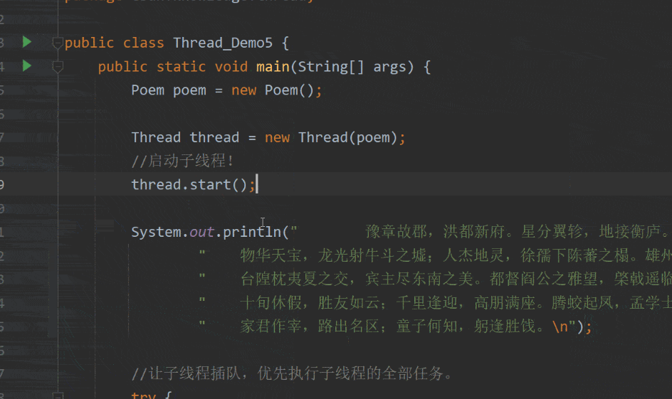

                up以Thread_Demo5类为测试类,要达到如下效果——主线程输出滕王阁序的第一段和最后两段,中间部分全部由子线程输出;代码如下 :
public class Thread_Demo5 {
        Poem poem = new Poem();
        Thread thread = new Thread(poem);
        //启动子线程!
        thread.start();

        //让子线程插队,优先执行子线程的全部任务。
        try {
            thread.join();

                运行效果:(如下GIF图)
                可以看到,子线程执行的run方法中,每输出一句都要休眠1秒钟。但是由于子线程插队,cpu必须将子线程的run方法执行完毕后才能继续回到主线程执行剩余部分

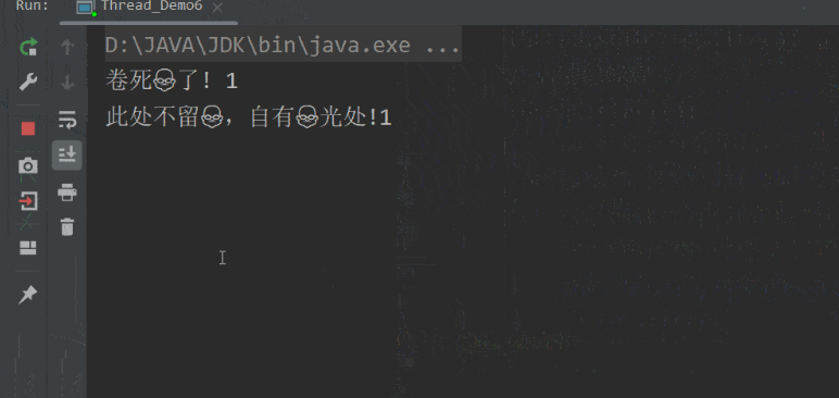

        3.线程守护 :
                用户线程:也叫工作线程;退出方式有两种——①任务执行完毕后自动退出;②通过通知的方式退出
                守护线程:守护线程一般是为工作线程来服务的。守护线程存在的目的是——当其他所有的线程都退出后,守护线程才自动退出。常见的守护线程就是——java中的垃圾回收机制
                对于守护线程,你可以理解为——就是一个“兜底的”,比方说,一个宿舍六个人,规定谁最晚上床谁关灯,那最后留下的那个哥们,一定是在其他五个人均已上床后,它才去关灯,然后上床。此时,最后关灯的哥们就相当于是一个“守护者”😎。

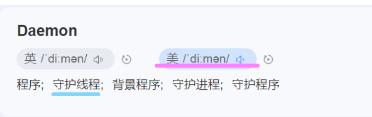

                守护线程的英文是Demon,如下:
                up以Thread_Demo6类为测试类,代码如下 :
public class Thread_Demo6 {
        Ye ye = new Ye();
        Thread thread = new Thread(ye);
        //设置ye为守护线程
        thread.setDaemon(true);
        //启动👴线程
        thread.start();
        //当for循环执行完毕后,主线程就会退出,此时没有其他线程运行了,因此守护线程👴也会退出。
        for (int i = 0; i < 11; ++i) {
            System.out.println("此处不留👴,自有👴光处!" + (i + 1));
            //每执行一次for循环,让主线程休眠1s,以展示出效果
            Thread.sleep(1000);
class Ye implements Runnable {
    @Override
    public void run() {
        int times = 0;
            一个死循环,如果不是守护线程的话,永远不会退出。
        while (true) {
            System.out.println("卷死👴了! " + (++times));
            //每执行一次while循环,令子线程休眠0.5秒,不然太快了
            try {
                Thread.sleep(500);
                运行效果:(如下GIF图)

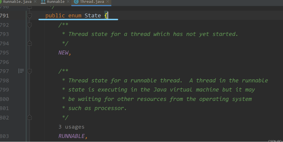

                首先我们得明白,java语言的设计者——即java官方的标准到底定义了几种线程的状态。通过查看Thread类的源代码,我们可以在其中找到一个内部类State,如下图所示 :
                显然State类是一个枚举类,java的设计者在该枚举类中给出了线程的状态,共6种。我们也可以在API文档中直接查看如下图所示 :
                官方定义的线程的6种状态分别为——
                NEW(尚未启动);
                RUNNABLE(正在JVM中执行);
                BLOCKED(被阻塞);
                WAITING(等待其他线程执行特定任务);
                TIMED_WAITING(等待指定时间);
                TERMINATED(业已退出)
                这时候可能就要有p小将(Personable小将,指风度翩翩的人)出来bb问了:丫的牛头不对马嘴 !标题还写着7种状态,写着写着变成6种了,搁这儿阉割呢?
                诶,p佬先别急,这不,下面一张线程生命周期图就给大伙儿说明白了。

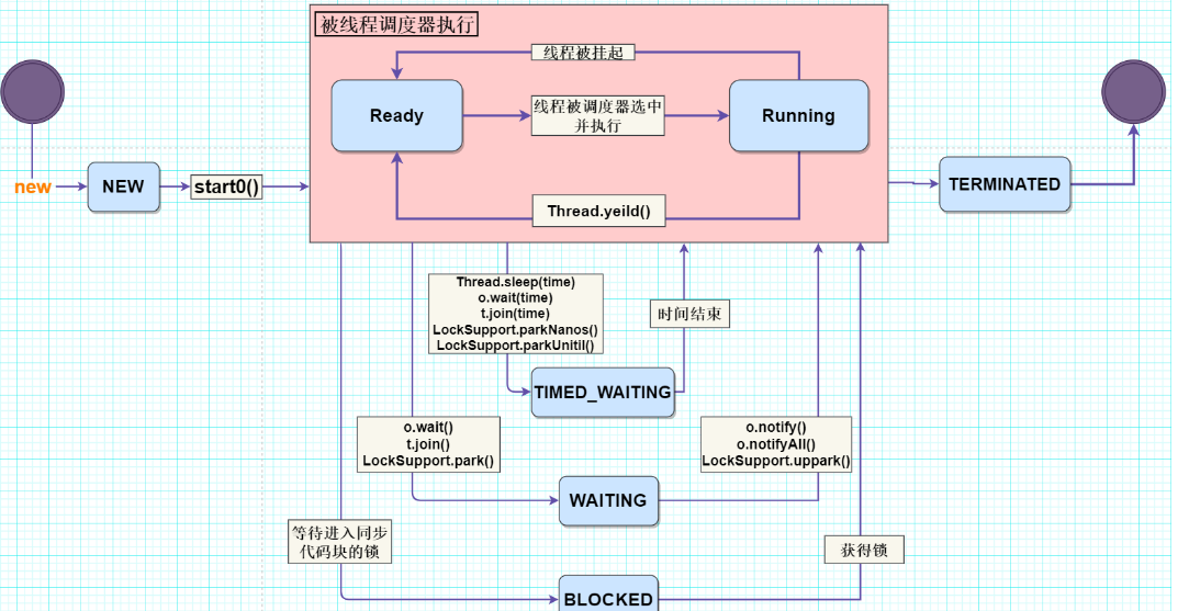

        2.线程的生命周期图:(重要)
                如下图所示 :
                老规矩,我们一步一步来看——
                当我们通过new关键字创建一个新的线程对象后,线程就处于“NEW”的状态(新建状态)
                当start() 方法中的start0() 方法正式启动新的线程后,线程就进入了“RUNNABLE”的状态(可运行状态)"RUNNABLE"对应上图中间的粉色大矩形框.
                    因此, 如果我们细分的话, “RUNNABLE”状态又可分为两种具体的状态——Ready(就绪状态) Running(运行状态);其中,就绪状态Ready表示当前线程可以运行,但最终会不会被执行要取决于该线程会不会被调度器选中; 如果线程被选中执行,那线程就进入了运行状态Running
                    也就是说,如果我们把Ready和Running合并看作一个状态,也就是RUNNABLE(可运行状态),那线程就可以处于6种状态的一种,与java的官网文档相匹配;但如果我们细化,那就是我们上面标题说的“7种状态”
                线程的任务执行完毕后,线程就会进入“TERMINATED”状态(终止状态),可称为线程“死掉了”或者“挂掉了”。
                如果一个正处于RUNNABLE状态的线程,调用了一个锁,线程就可能进入“BLOCKED”状态(阻塞状态),直到获得锁后重新进入RUNNABLE状态。
               如果一个处于RUNNABLE状态的线程遇到了wait, join, park这些方法,就可能进入“WAITING”状态(等待执行状态)。比方说,我们上文中提到的join方法,当第二个线程通过join方法插队成功后,cpu就会优先去执行插队的线程,那么原先的第一个线程此时就处于WAITING状态,必须等待第二个线程执行完毕后,才能返回到第一个线程中继续执行。第一个线程也可以通过notify等方法重新回到RUNNABLE状态
                对于“TIMED_WAITING”状态(超时等待状态),最经典的就是我们上面一直在用的sleep方法,令指定线程休眠指定时间,时间结束后重新回到RUNNABLE状态
                对于RUNNABLE细分的两个状态Ready 和 Running,它们之间可以进行相互转化。比方说,可以将一个正在运行的线程挂起,使其进入就绪状态;或者对一个正在运行的线程使用yield方法进行礼让,使其进入就绪状态。其实,这张线程生命周期图也间接验证了我们之前提到的观点——使用yield方法不一定会礼让成功;因为yield之后只是进入就绪状态了,如果在资源充足的情况下,它可能重新被调度器选中并执行;而join方法则是直接将该线程置为了WAITING状态。

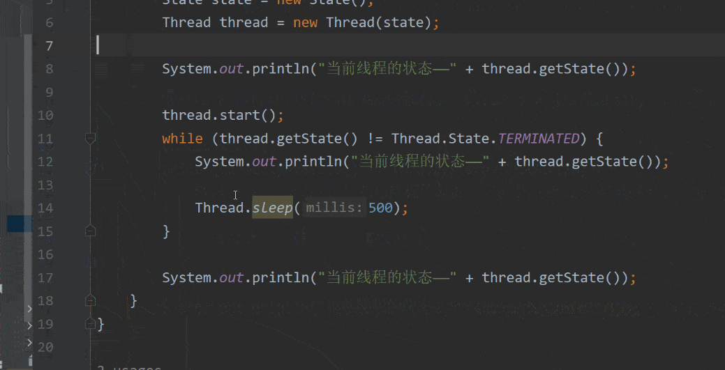

                up以Thread_Demo7类为测试类,代码如下 :
public class Thread_Demo7 {
        State state = new State();
        Thread thread = new Thread(state);
            getState方法可以获取指定线程当前的状态。
        System.out.println("当前线程的状态——" + thread.getState());
        thread.start();
            只要线程当前的状态不为TERMINATED(终止状态),就不停输出它当前的状态。
        while (thread.getState() != Thread.State.TERMINATED) {
            Thread.sleep(500);
class State implements Runnable {
    @Override
    public void run() {
        int times = 0;
        while (true) {
            System.out.println("现在是啥子状态噢——" + (++times));
            try {
                Thread.sleep(500);
            if (times >= 5)
                break;
                运行效果:(如下GIF图)

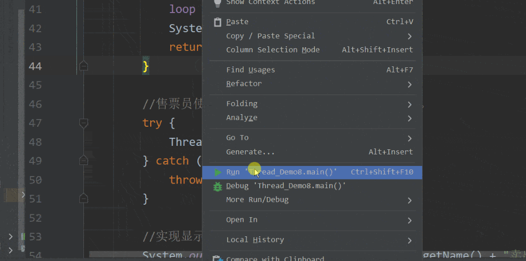

                up以Thread_Demo8类为测试类,代码如下 :
 * 线程同步机制——
 * 解决经典“ 超卖 ”问题。
public class Thread_Demo8 {
        //采用实现Runnable接口的方式创建线程类对象
        Conductor conductor = new Conductor();
        //给出三个代理,相当于售票员共有三位,三个线程共享一个资源。
        Thread thread1 = new Thread(conductor);
        thread1.setName("售票员1号");
        Thread thread2 = new Thread(conductor);
        thread2.setName("售票员2号");
        Thread thread3 = new Thread(conductor);
        thread3.setName("售票员3号");
        //启动线程
        thread1.start();
        thread2.start();
        thread3.start();
class Conductor implements Runnable {
    //所有售票员共售卖600张票

                运行效果 : (如下GIF图)
                GIF图演示中,最后打印出了三句“卖完了敖~”,说明三个线程是真正存在的,但是为什么实际卖票的就一个线程呢?说来惭愧😂,因为up设置的票数少了,CPU不屑于调用售票员2号和售票员3号;经过实测,在up电脑上,如果设置500张以上,就可以看到他们了,但是设置的票数太多的话,最后录出来的GIF图片太大了不能上传,也是没办法。
                当然,大家可以在自己电脑上试试,一般情况下出现其他售票员所需的票数越高,说明你电脑性能越好😂。休眠时间尽量设置的短一些更容易调用到其他线程。

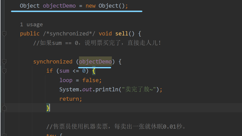

            对于非静态方法,比方说,对于上面卖票问题的sell方法,我们可以把同步方法转换为同步代码块,“(对象)”中放入this,如下所示 :
public /*synchronized*/ void sell() {
        //synchronized关键字修饰的同步代码块
        synchronized (this) {
            if (sum <= 0) {
                loop = false;
                System.out.println("卖完了敖~");
                return;
            try {
                Thread.sleep(10);
            System.out.println(Thread.currentThread().getName() + "卖出一张票," + "还剩 " + (--sum) + " 张票。");
            我们也可以自己定义一个对象来使用,如下图所示:
image.png            这么做也是可以的不会发生超卖现象。重点就在于——保证多个线程争夺的是同一个锁对象。
