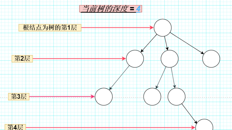

2° 深度——令根结点为树的第一层,从根结点开始到最底层结点的层数称为树的深度。如下图所示 :

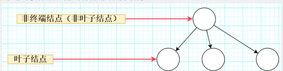

3° 叶子结点和非叶子结点——叶子结点指没有子结点的结点;非叶子结点指有子结点的结点,非叶子结点也叫非终端结点。如下图所示 :

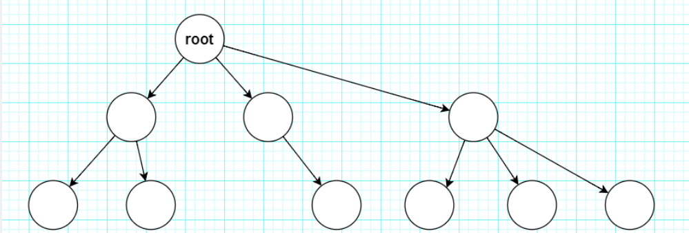

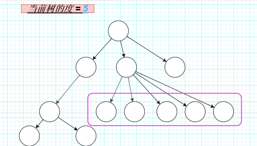

4° 度——某一个结点的子结点的个数,称为该结点的度;对应地,取一棵树中度最大的结点的度,称为这棵树的度。如下图所示 :

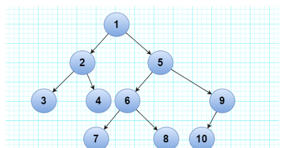

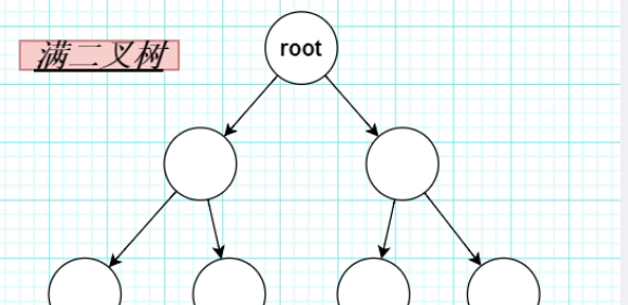

                ②满二叉树——在不增加树的层数的前提下,无法再向树中再多添加一个结点的二叉树,称为满二叉树。如下图所示 :

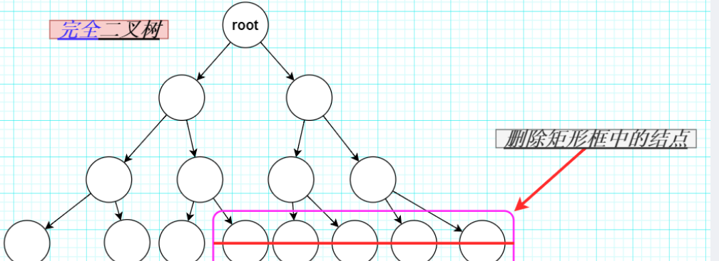

③完全二叉树——在满二叉树的前提下,从树的最下层最右边开始连续删除若干个结点,最后形成的树就是完全二叉树。即,除了最后一层外,其余层都是满结点。所以可以说,满二叉树就是完全二叉树的一种特例(一个结点不删)。完全二叉树如下图所示 :

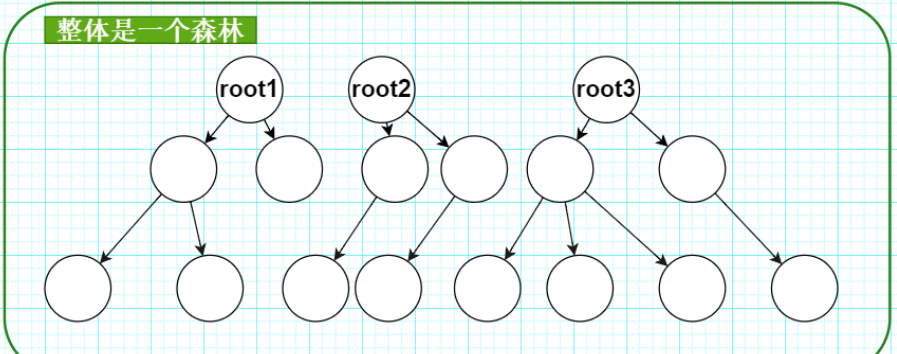

3° 森林——n个互不相交的树的集合。(整体上称为森林)如下图所示 :

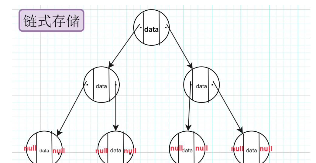

                2° 二叉树链式存储(常用)
                链式存储,即像链表一样离散存储,如下图所示 :
                树中的每个结点都分为了三部分——第一部分指向左子结点;第二部分用于保存有效数据;第三部分指向右子结点。
                链式存储可以轻松解决连续存储中遇到的两个难题,因此链式存储较为简单。并且,链式存储可以仅存放有效结点,减少了内存空间的浪费,n个结点最多只浪费n + 1个内存空间。(空指针域的浪费)

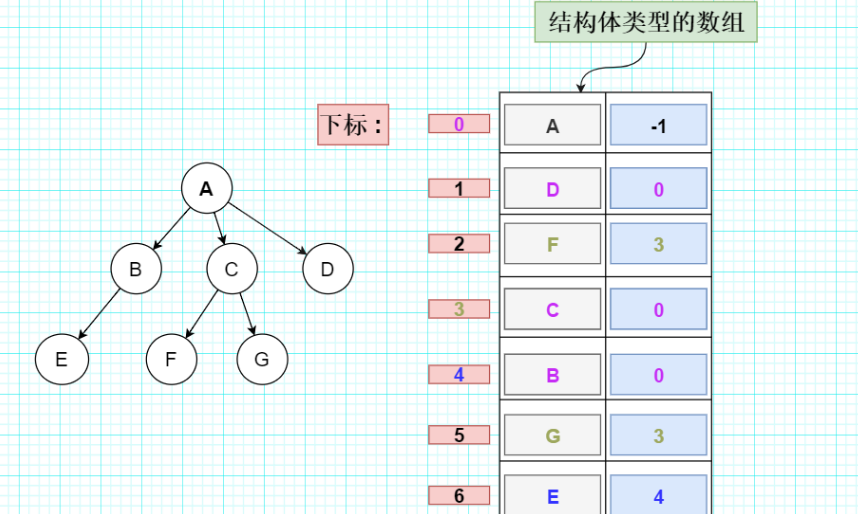

                ①“双亲表示法” :
                用结构体类型表示结点类型,在该结构体类型的数组中,每个结点元素分为两部分,一部分用于存放当前结点的数据,另一部分用于存放父结点的下标(其中,由于根结点没有父结点,因此根结点元素中存放的下标为-1)。如下图所示 :

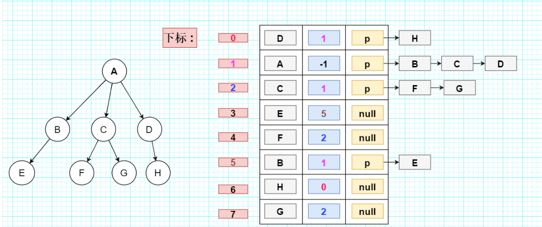

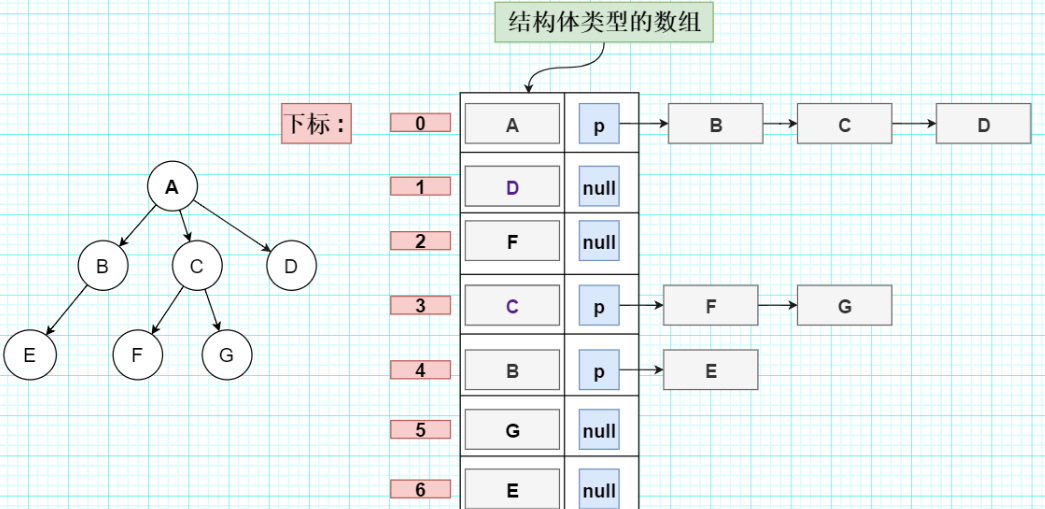

                ②“孩子表示法” :
                孩子表示法是一个“数组 + 链表”的格式,与双亲表示法类似,仍然是一个结构体类型的数组,只不过每个元素的第二部分变成了一个指针域,可以将子结点挂载到后面形成链表,如下图所示:
                ③“双亲孩子表示法” :
                “双亲表示法”求父结点方便;“孩子表示法”求子结点方法。而“双亲孩子表示法”则同时兼具了“双亲表示法”和“孩子表示法”的优点。在“双亲孩子表示法”中,每个结点元素被分成了三部分,第一部分用于存储当前结点本身的有效数据,第二部分用于存储父结点的下标,第三部分是用于挂载子结点的指针域。说白了,就是把上面两种方法合起来了。如下图所示 :

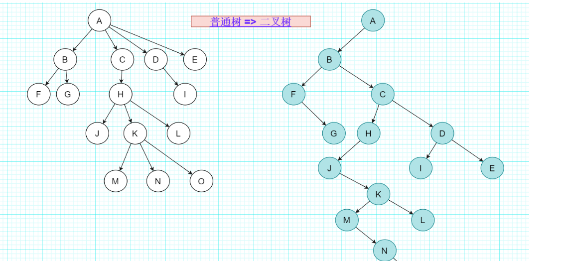

                ④二叉树表示法 : (常用)
                “双亲孩子表示法”虽然牛逼,但是不易通过程序来实际操作,因此平时使用更多的是“二叉树表示法”,顾名思义,就是将当前树转化为一棵二叉树,再进行存储。
                一棵普通树转化为一棵二叉树的方法如下 :
                任意一个结点需要满足两个条件——①左指针域指向它的第一个孩子(第一个子结点);②右指针域指向指向它的下一个兄弟。如下图所示 :

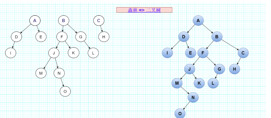

                2° 森林的存储
                森林的存储和普通树类似,都使用了二叉树表示法,需要将森林先转换为二叉树。
                森林转化为二叉树的方法同普通树转化为二叉树的方法类似 :
                唯一不同的地方在于,需要先将森林中的树互相看作兄弟,那么就将森林转化为了一棵“没有根结点的树”;然后再按照普通树转化为二叉树的方法进行转化即可。如下图所示 :

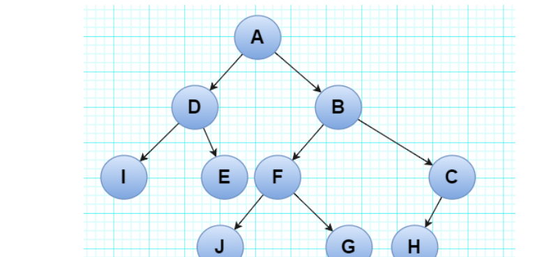

                举个例子——如下图所示 :
                上图是一棵普通二叉树,如果对它进行先序遍历,访问结果如何呢?
                ①首先访问整棵树的根结点A;
                ②然后先序访问A的左子树;A的左子树的根结点是D,所以接下来要访问D;
                ③接着访问D的左子树;D的左子树的根结点是I,所以接下来要访问I;接着访问I的左子树,因为I的左子树为空,所以接着访问I的右子树;因为I的右子树也为空,所以“I”这棵树访问完毕;I子树访问完毕,代表D的左子树访问完毕,接下来要访问D的右子树;
                ④又因为D的右子树也是一棵子树,所以要先访问该子树的根结点E;因为E子树的左子树为空,右子树也为空,所以E子树访问完毕;E子树访问完毕,代表D子树的左右子树都访问完毕;D子树访问完毕,代表A树的左子树访问完毕。
                ⑤接下来要访问A的右子树B;先访问根结点B;
                ⑥然后再访问B子树的左子树;因为B子树的左子树也是一棵树,所以要访问B子树的左子树的根结点F;
                ⑦接着,访问F子树的左子树J;先访问根结点J,因为J的左右子树都为空,所以J子树访问完毕;
                ⑧J子树访问完毕,代表F的左子树访问完毕,接下来要访问F子树的右子树;又因为F子树的右子树也是一棵树,所以接下里要访问根结点G;因为G子树的左右子树都为空,所以G子树访问完毕;G子树访问完毕,代表F子树的右子树访问完毕;F子树的右子树访问完毕,代表F子树访问完毕,代表B子树的左子树访问完毕;
                ⑨接下来要访问B子树的右子树,首先访问B子树的右子树的根结点C;
                ⑩再访问C子树的左子树,C子树的左子树为H,访问根结点H,因为H子树的左右子树均为空,所以H子树访问完毕;H子树访问完毕,代表了C子树的左子树访问完毕,接下来访问C子树的右子树;又因为C子树的右子树为空,所以C子树访问完毕;C子树访问完毕,代表B子树的右子树访问完毕;B子树的右子树访问完毕,代表B子树访问完毕;B子树访问完毕,代表A树的右子树访问完毕;A树的右子树访问完毕,代表A树访问完毕,即整棵树访问完毕。
                最后的访问顺序是——ADIEBFJGCH。如下图所示 :

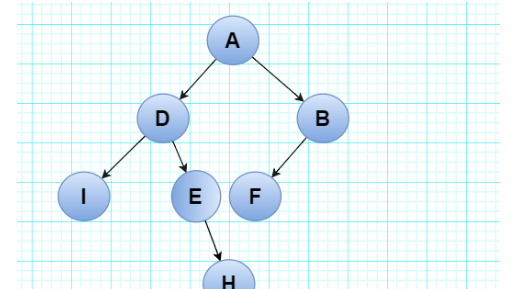

        2.二叉树中序遍历 :
                中序遍历遵循三个原则——
                ①先遍历左子树;
                ②再访问根结点;
                ③再遍历右子树;
                举个例子——如下图所示 :
                上图是一棵普通二叉树,如果对它进行中序遍历,访问结果如何呢?
①先访问A的左子树D,又因为D不是一棵空树,所以要先访问D的左子树I,因为I的左子树为空,所以最先访问的是I子树的根结点I;
                ②接着,再访问I子树的右子树,因为I子树的右子树为空,所以I子树访问完毕;I子树访问完毕,代表D子树的左子树访问完毕,接下来访问根结点D;
                ③继续,遍历D的右子树,因为D的右子树E的左子树为空,所以接下来访问E子树的根结点E;
                ④然后,遍历E的右子树,因为E的右子树H的左子树为空,所以要访问根结点H;又因为H子树的右子树也为空,所以H子树遍历完毕;H子树遍历完毕,代表E子树的右子树遍历完毕;E子树的右子树遍历完毕,代表E子树遍历完毕,代表D子树的右子树遍历完毕;D子树的右子树遍历完毕,代表D子树遍历完毕,代表A树的左子树遍历完毕;
                ⑤所以接下来要访问A树的根结点A;
                ⑥继续,访问A树的右子树B,因为B子树的左子树不为空,所以要访问B子树的左子树F;又因为F的左子树为空,所以访问根结点F;又因为F子树的右子树为空,所以F子树遍历完毕;
                ⑦F子树遍历完毕,代表B子树的左子树遍历完毕,接下来访问B子树的根结点B;最后,遍历B子树的右子树,因为B子树的右子树为空,所以B子树遍历完毕;B子树遍历完毕,代表A树的右子树遍历完毕,整棵树遍历完毕。
                最后的访问顺序是——IDEHAFB。如下图所示 :

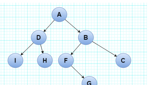

        3.二叉树后序遍历 :
                后序遍历遵循三个原则——
                ①先遍历左子树;
                ②再遍历右子树;
                ③再访问根结点;
                举个例子——如下图所示 :
                上图是一棵普通二叉树,如果对它进行后序遍历,访问结果如何呢?
①先访问A树的左子树D,因为D也有左子树,所以先访问D树的左子树I;又因为I子树的左右子树均为空,所以最先访问的是I子树的根结点I;
                ②I子树访问完毕,代表D子树的左子树访问完毕;接下来访问D子树的右子树H,H与I同理,所以要访问根结点H;
                ③H子树访问完毕,代表D子树的右子树访问完毕;接下来访问D子树的根结点D;
                ④D子树访问完毕,代表A树的左子树遍历完毕,接下来要遍历A树的右子树B;B子树的左子树F不为空,所以要先遍历F子树;又因为F子树的左子树为空,所以接下来访问F子树的右子树的根结点G;
                ⑤G子树访问完毕,代表F子树的右子树访问完毕,所以接下来访问F子树的根结点F;
                ⑥F子树遍历完毕,代表B子树的左子树遍历完毕,接下来要遍历B子树的右子树C,所以接下来要访问的是B子树的右子树C的根结点C;
                ⑦C子树遍历完毕,代表B子树的右子树遍历完毕,接下来访问根结点B;
                ⑧B子树遍历完毕,代表A树的右子树遍历完毕,所以最后访问的是A树的根结点A;整棵树后序遍历完毕。
                最后的访问顺序是——IHDGFCBA。如下图所示 :

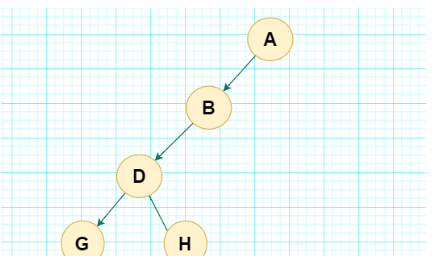

                Δ举栗 :

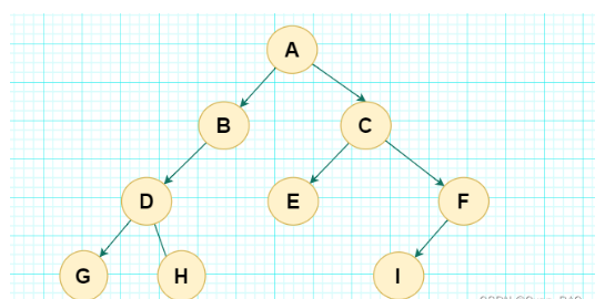

                若已知某二叉树的先序序列为: ABDGHCEFI;中序序列为:GDHBAECIF。请画出该二叉树的初始形态,并求出其后序序列。
                答 :
                首先,根据先序序列“根左右”的特点,先序序列中第一个结点为A,说明A结点是整棵二叉树的根结点;
                其次,根据中序遍历“左根右”的特点,中序序列中A结点左面的结点“GDHB”就一定在A结点的左子树上,而A结点右面的结点“ECIF”就一定在A结点的右子树上;
                我们先来看A树的左子树。已知“GDHB”一定在A树的左子树上,那么谁是A树左子树的根结点?回到先序序列,“GDHB”在先序序列中先出现的是B结点,所以B结点就是A树左子树的根结点;再来到中序序列,“GDHB”中,“GDH”均在B的左面,说明B结点的左子树不为空且由“GDH”这三个结点组成;而“GDH”中,最先在先序序列出现的是D结点,说明D结点就是B子树的根结点;继续,再来到中序序列,“GDH”中,G在D左面,H在D右面,所以可知D的左子树和右子树分别为G和H;D子树搞定,则B子树的左子树搞定,又因为在中序序列中,B和A直接没有其他的结点了,说明B子树的右子树为空,至此整个A树的左子树可以画出来,如下图所示 :
                我们再来看A树的右子树。已知“ECIF”一定在A结点的右子树上,因为在先序序列中,C最先出现,所以A结点右子树的根结点就是C;又因为中序序列“ECIF”中,E在C的左面,“IF”在C的右面,所以C子树的左子树为E,而“IF”一定在C子树的右子树上;又因为“IF”在先序序列中F先出现,所以F为C子树右子树的根结点,而中序序列中“IF”I在F的左面,则表示I是F结点的左子树。至此,我们可画出原始的完整的二叉树——A树的模样,如下图所示 :
                接着,我们可以根据还原出的二叉树,写出它的后序序列——GHDBEIFCA。

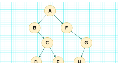

        3.已知中序和后序求原始二叉树 :
                已知中序和后序求原始二叉树的方法,与已知先序和中序求原始二叉树的方法类似。只不过不同的地方在于——先序序列中是谁先出现谁是根结点;而后序序列中是谁后出现谁是根结点,反过来了。对于中序序列,仍然是根结点左面的结点位于该根结点的左子树上,根结点右面的结点位于该根结点的右子树上。
                Δ方法 :
                1° 根据后序遍历“左右根”的特点,后序序列中最后出现的结点一定是整棵树的根结点;
                2° 根据中序遍历“左根右”的特点,每个根结点的左面的结点一定位于该根结点的左子树上;每个根结点的右面的结点一定位于该根结点的右子树上。若中序序列中,某个根结点的左面或右面没有其他非根结点,说明该根结点的左子树或右子树为空。
                Δ举栗 :

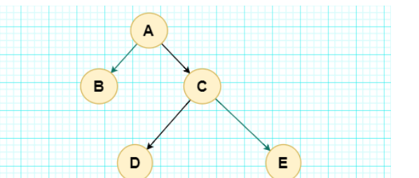

                若已知某二叉树的中序序列为:BDCEAFHG;后序序列为:DECBHGFA。请画出该二叉树的初始形态,并求出其先序序列。
                答 :
                首先,根据后序遍历“左右根”的特点,后序序列中最后一个结点为A,说明A结点是整棵二叉树的根结点;
                其次,根据中序序列“左根右”的特点,中序序列中A结点左面的结点“BDCE”就一定在A结点的左子树上,而A结点右面的结点“FHG”就一定在A结点的右子树上;
                我们先来看A树的左子树。"BDCE"这几个结点中,最后在后序序列出现的是B结点,说明B结点就是A树左子树的根结点;再回到中序序列,B结点左面没有其他结点,说明B结点的左子树为空,而B结点右边是"DCE"结点,说明B结点的右子树由“DCE”结点构成;继续,“DCE”中,最后在后序序列出现的是C结点,说明C结点是B结点的右子树的根结点;又因为中序序列中D在C左面,E在C右面,说明D和E分别为C结点的左右子树;至此,C子树搞定——>B子树的右子树搞定——>B子树搞定——>A子树的左子树搞定。我们可以先画出A树目前的样子,如下图所示 :
                我们再来看A树的右子树。 “FHG”这几个结点中,最后在后序序列中出现的是F结点,说明F结点是A树右子树的根结点;又因为在中序序列中,“FHG”,F结点左面没有其他结点,说明F结点的左子树为空;F结点右面是“HG”结点,说明F结点的右子树不为空且由“HG”结点构成;根据后序序列中G结点后出现,说明G结点是F结点右子树的根结点。而中序序列中G结点右面没有其他结点,说明G结点的右子树为空,又因为H位于G左面,说明H是G结点的左子树的根结点。至此,G子树搞定——>F子树搞定——>A子树的右子树搞定。现在我们可以画出A树完整的原始的样子,如下图所示 :

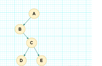

        1.静态创建与遍历
                以链式二叉树为例——

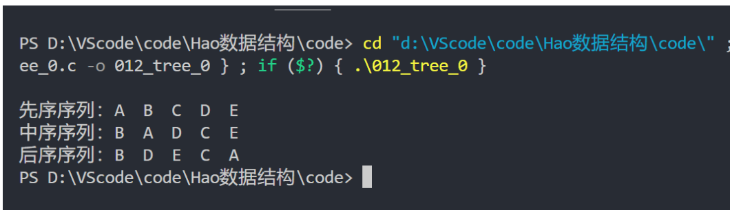

                将如下二叉树静态创建出来并分别进行先序,中序和后序的遍历 :
                代码如下 :
# include <stdio.h>

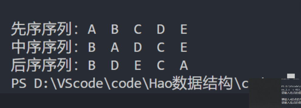

                运行结果 :

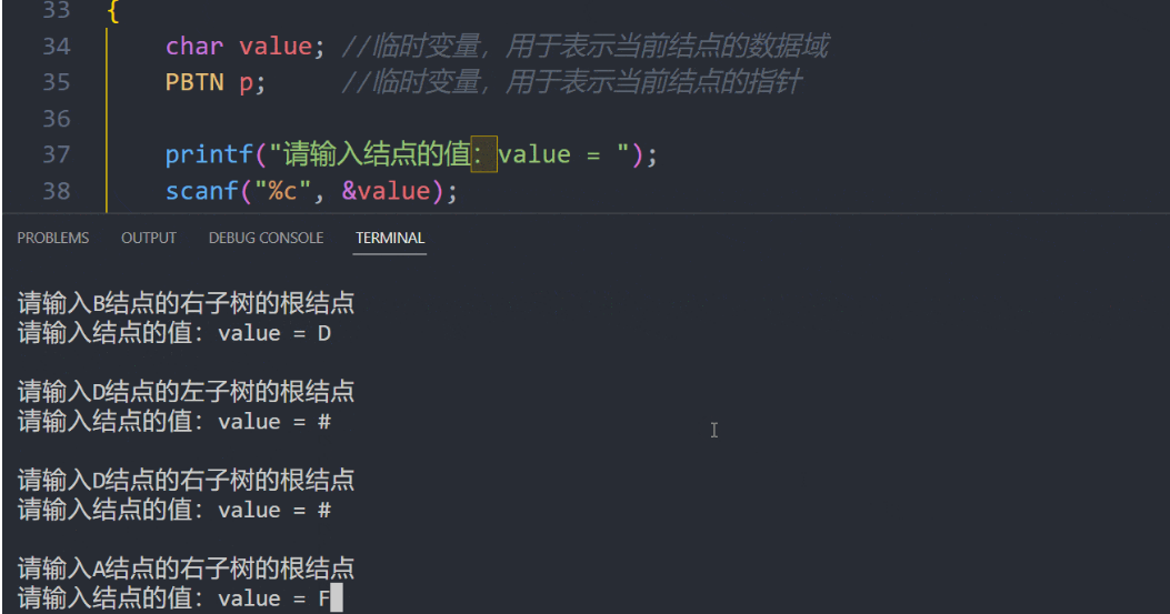

        2.动态创建与遍历
                动态创建二叉树,即二叉树的结点分配由程序员自主设计。
                代码如下 :

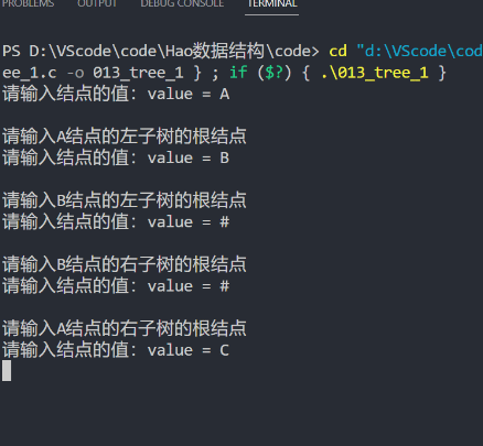

PBTN create_Tree(PBTN pRoot)
    char value; //临时变量,用于表示当前结点的数据域
    PBTN p;     //临时变量,用于表示当前结点的指针
    printf("请输入结点的值:value = ");
    scanf("%c", &value);
    getchar();
        getchar()这行代表很重要,
        因为Windows操作系统中,输入Enter键达到的效果是"\r\n",
        所以需要getchar()函数来吃掉后面的'\n',不然会直接将
        剩下的\n赋值给下一次调用create_Tree函数时的value,使得运行结果达不到预期。
    if ('#' == value)
        return NULL;
            当用户输入'#'时,返回NULL给主调函数,
            表示上一级结点没有左孩子或者右孩子。
    p = (PBTN) malloc(sizeof(BTN));
    if (NULL != p)
        p->data = value;
    else
        printf("动态分配内存失败!");
        exit(-1);
    if (!pRoot)
        pRoot = p;  //如果当前根结点为空,就创建根结点。
    printf("\n请输入%c结点的左子树的根结点\n", value);
    p->pLeftChild = create_Tree(pRoot);         //递归创建左子树
    printf("\n请输入%c结点的右子树的根结点\n", value);
    p->pRightChild = create_Tree(pRoot);        //递归创建右子树
    return p;

                运行效果 : (如下GIF图)
                最后该二叉树的遍历结果如下图所示 :

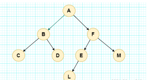

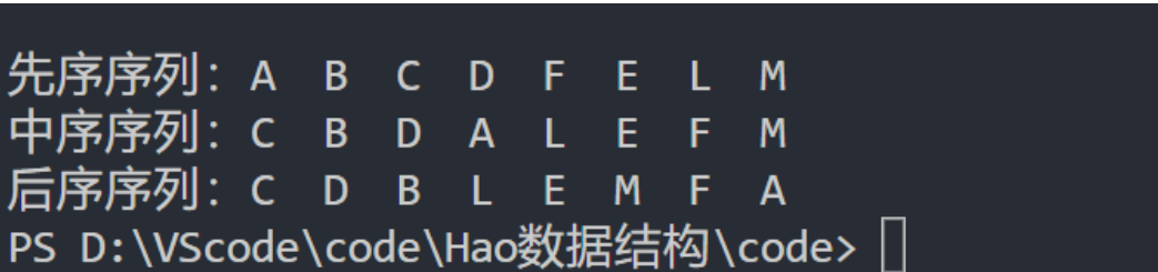

                可以看到,其实up就是把上面静态构建二叉树的实例又给大家演示了一遍😂。当然,为了确定我们的程序能正常运行,这次up瞎写一个,如下GIF图所示 :
                最后遍历的结果如下图所示 :
                我们可以根据先序序列和中序序列画出我们设计的二叉树,如下图所示 :
