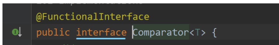

                可以看到,TreeSet底层的确调用了TreeMap。我们先不急着跳入TreeMap的构造器,先来看看TreeSet带参构造的形参——一个Comparator(比较器)类型的变量,这个Comparator类型其实就是一个接口其源码如下

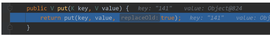

                继续跳入put方法,如下所示 :
                经典的“包皮”结构, 继续跳入内层put方法,如下 :

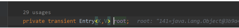

                可以看到,TreeSet是把数据包装成了Entry类型来进行存放的,这里的root是TreeMap中的一个Entry类型的引用变量。如下 :
                并且,这里的Entry类型(TreeMap中的)其实和Hashtable中的Entry类型一样,都实现了Map接口中的Entry内部接口,如下图所示 :

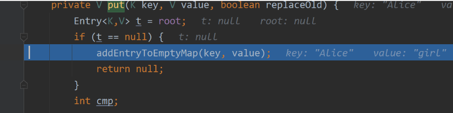

                继续,跳入内层put方法
                可以看到,和TreeSet基本就一套,没啥讲得😂。
                仍然是在addEntryToEmptyMap方法中完成了对第一个元素的添加。
