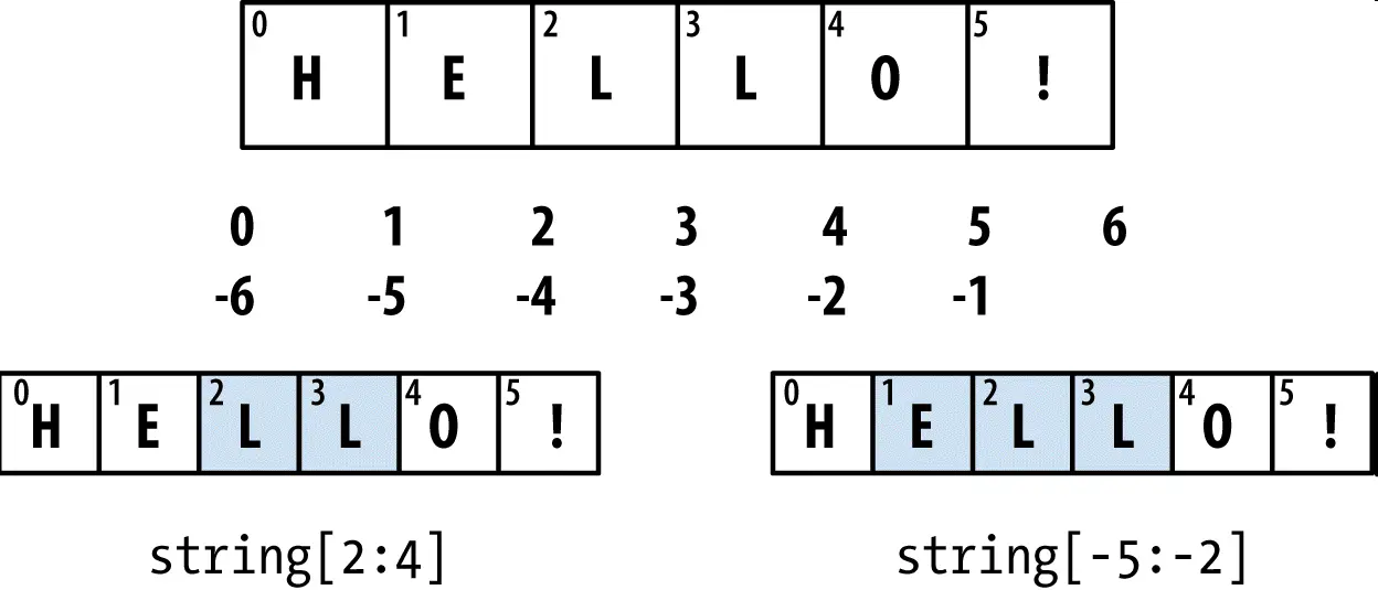

切片的起始元素是包括的,不包含结束元素。因此,结果中包含的元素个数是stop - start。start或stop都可以被省略,省略之后,分别默认序列的开头和结尾,负数表明从后向前切片。
展示了正整数和负整数的切片。

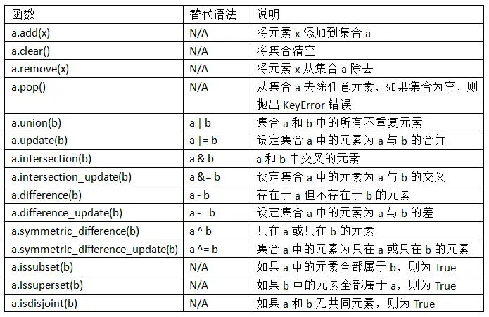

表3-1列出了常用的集合方法。
