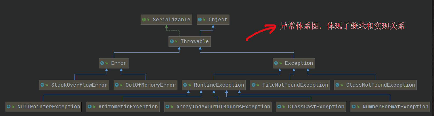

异常体系图一览!
异常体系图
异常体系图的小结
  1. 异常分为两大类,运行时异常和编译时异常.
  2. 运行时异常,编译器检查不出来。一般是指编程时的逻辑错误,是程序员应该避免其出现的异常。java.lang.RuntimeException 类及它的子类都是运行时异常。
  3. 对于运行时异常,可以不作处理,因为这类异常很普遍,若全处理可能会对程序的可读性和运行效率产生影响。
  4. 编译时异常,是编译器要求必须处置的异常。
