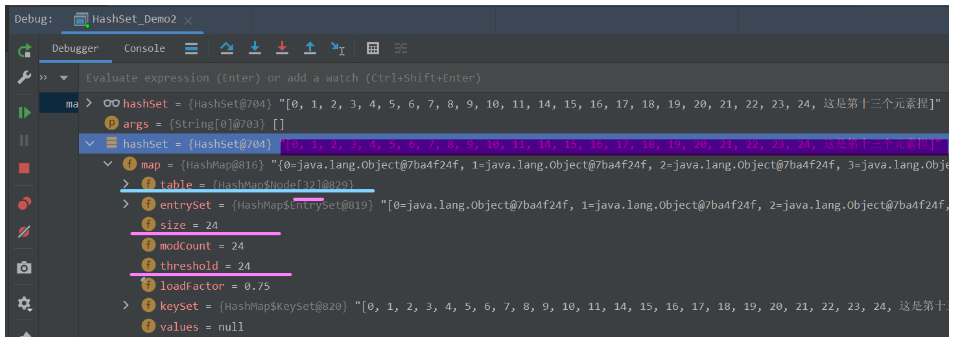

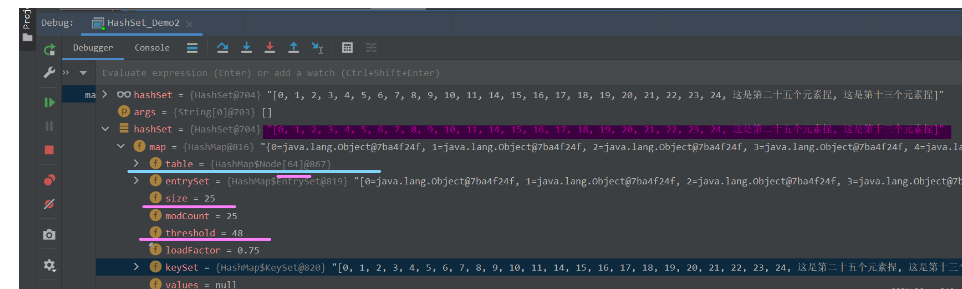

        4.HashMap底层扩容机制演示 :
                〇准备工作。
                ①向集合中添加第1个元素。
                ②向集合中添加第13个元素。
                ③向集合中添加第25个元素。

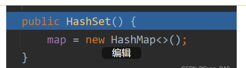

        1.HashSet的底层其实是HashMap。这一点很好证明,我们创建一个HashSet类对象,并通过Ctrl + b/B 快捷键来查看一下HashSet无参构造的源码,如下图所示 :

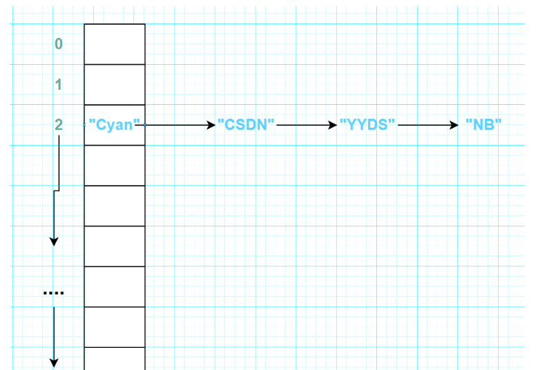

           显而易见,HashSet底层调用了HashMap。 而HashMap的底层是"数组 + 链表 + 红黑树"的结构。简单来说,即数组的元素是一个链表,并且在某些条件下会将链表树化为红黑树。

           反之,则调用equals方法进行判断,如果当前要添加的元素与该位置处的元素判断为相等,放弃添加该元素;如果当前元素与该位置处的元素判断为不相等,则将当前元素添加到(挂到)该位置处元素的最后面。这便实现了"数组 + 链表"的结构。如下图所示 :

                首先我们跳入HashSet的无参构造,如下图所示 :

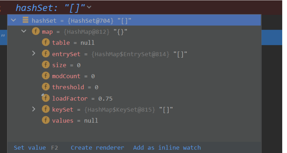

                可以看到,HashSet底层的确调用了HashMap,所以我们说,讲HashSep的底层源码,实际上就是讲HashMap的底层。我们不管它,直接跳出,在测试类中我们已经可以看到hashSet对象的一些信息,如下图所示 :
                这里我们只需要注意一个地方,就是table,它就是我们说的"数组 + 链表 + 红黑树" 中的数组,当然,后面我们都会讲到,这里先给大家打个预防针,了解一下即可。

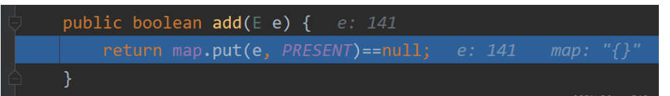

                接着,跳入add方法,如下图所示 :

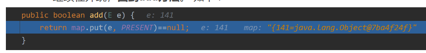

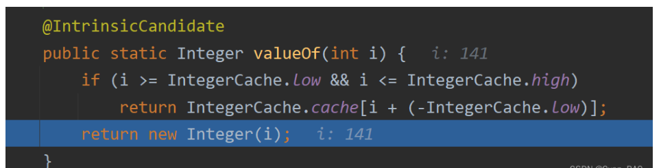

                由于我们添加的第一个元素是int类型,所以底层会有自动装箱的操作。这里我们不管它,直接跳出。并重新跳入add方法,如下图所示 :
                可以看到,add方法内部又通过map对象调用了put方法,显然添加元素的操作是在put方法中完成的。 我们知道,add方法如果添加元素成功,就会返回true。所以,如果我们添加元素成功,此处的put方法一定会返回一个null,因为只有这样,才能满足"null == null" 的判断,最终使add方法返回true。
                好的,还有一点是add方法的形参,E代表泛型,之后我们专门出一片博文讲泛型,这里大家先了解即可,e就是我们要添加的元素了,可以看到此时e = 141。
                再来看put方法的实参,我们传入了一个e(即当前要添加的元素),还有一个叫做"PRESENT"的东西。那这个PRESENT是什么东西呢?不急,我们还是通过Ctrl + b/B 快捷键看看PRESENT的源码,如下图所示 :
                噢,原来PRESENT就是个Object类型的对象,那不就是啥也没有呗?你猜对了,PRESENT此处在put函数中就是充当一个占位的作用,并无实际意义。(注意,记住这个PRESENT,它是静态的。)

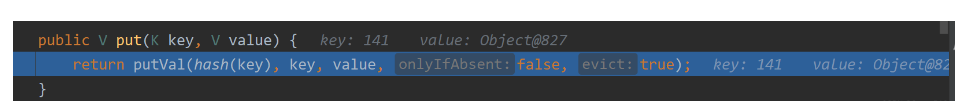

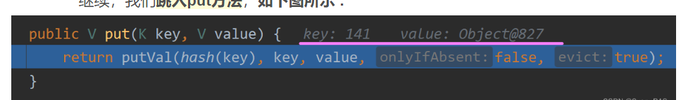

                哎呦我靠,没想到这些个集合类都喜欢套包皮,一层一层的属实有丶保守了。可以看到,此处put方法内部又调用了putVal方法。
                先不说这个putVal方法,先来看看put方法的形参列表。IDEA也是给出了提示,key就是我们之前传入的e(= 141),即要添加的元素。而value就是那个PRESENT。

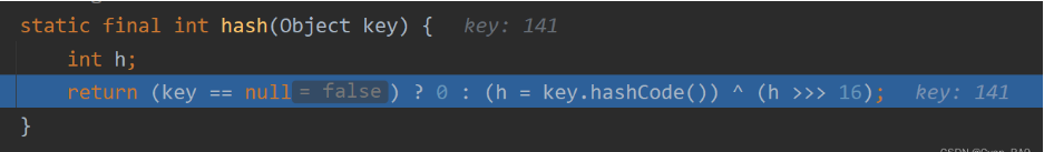

                再来看putVal方法此处的实参,一个hash方法的返回值(未知),一个key(已知),一个value(已知),一个false 和 一个true。最后那俩boolean类型的变量大家先别管,之后我们用到时再说,先来看看这个hash方法,直接追进去看看,如下图所示 :
                hash方法最终要返回当前元素对应的哈希值,return语句后跟了一个三目运算符, 判断条件是"key == null",显然为false,所以要返回的是冒号后面的内容。"(h = key.hashCode()) ^ (h >>> 16)" 就是得到哈希值的一个算法,我们不用管它,只需要知道这里的">>>"指的是无符号右移。
                好滴,接下来我们跳出hash方法,回到put方法。

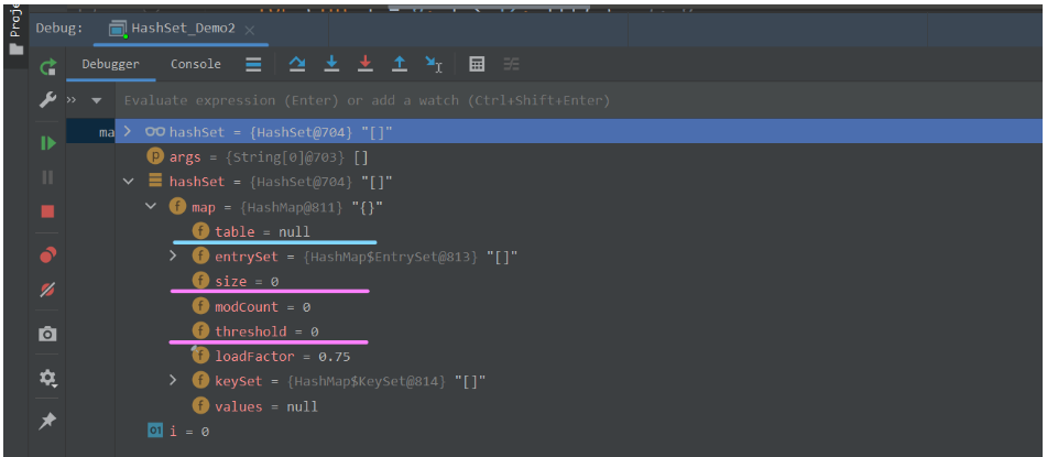

                判断条件中使用了短路或逻辑运算符(只要第一个条件满足就进入if 语句)。这个"table"不知道大家还有没有印象,我们在Debug一开始给大家提了一嘴,当然,我们也可以直接Ctrl + b/B 看看table的源码,如下 :
                可以看到,table是HashMap中一个Node类型的数组,并且没有显式初始化,默认为空引用null 。再回到if 条件语句,那第一个条件"(tab = table) == null" 不就满足了?是的,要执行if语句中的内容。

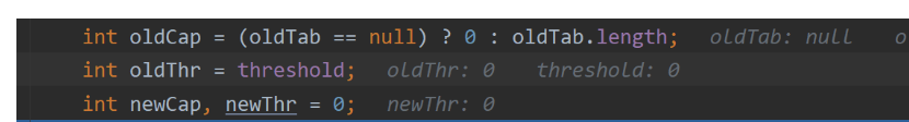

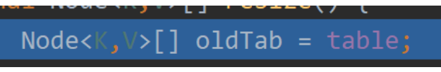

                首先,是将table引用赋值给了一个Node类型的数组oldTab,即oldTab引用现在也是null了。如下  :
                接着,后面的几句都不是很重要,我们一块儿说了吧,如下 :

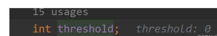

                三目运算符的判断条件显然成立,将0返回给了oldCap变量。下一条语句,又将threshold赋值给了oldThr变量。注意,此处的threshold变量指临界值,我们后面会讲到。threshold本身就是"门槛"的意思,其源码如下 :

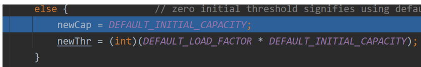

                判断条件不成立,不进入if语句;else-if语句判断也不成立,直接跳入else语句,如下 :

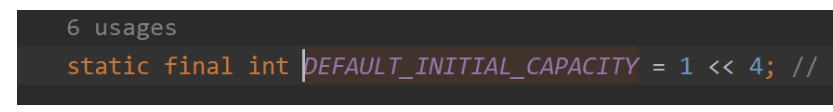

                else语句中干了两件事,即分别给我们刚才定义的两个新变量赋值了。我们先看第一条语句,"DEFAULT_INITIAL_CAPACITY",即"默认初始容量"是个啥玩意儿?查看它的源码如下 :
                即,此处将一个大小等于16的静态常量赋值给了newCap变量。(newCap,见名知意,newCapacity,表示新数组的容量)
                下一步就要注意了,如下 :

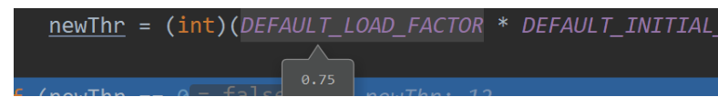

                第二条语句中的"DEFAULT_LOAD_FACTOR",直译过来就是"默认增长因子",IDEA显示它 = 0.75。这里是将默认增长因子和默认初始初始容量的乘积赋值给了newThr变量。(newThr,见名知意,newThreshold,表示临界值)

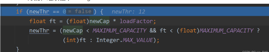

                下一个if 条件语句,判断条件是“临界值为0吗?”,显然不满足,不进入。
                再往下,将计算求得的新的临界值赋值给threshold变量,如下  :

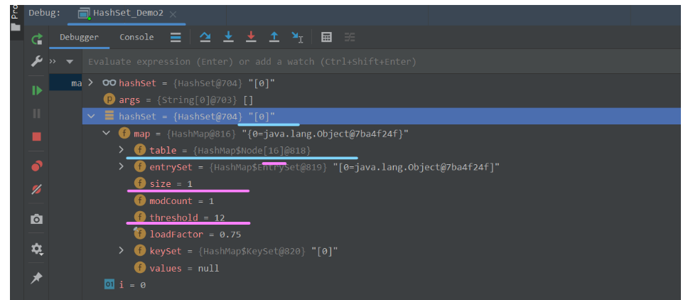

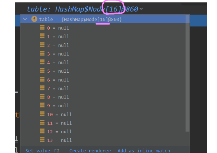

这里出现了new的操作,将长度为16的Node类型的新数组的地址赋给了newTab引用,并由newTab引用传递给table,到此,table已经由null变为了长度为16的数组,如下图所示 :
                再往下是一个非常大的if条件语句,不过万幸地是,条件不成立,不进入,如下 :

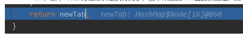

image.png           OK,这下resize方法总算是执行完了,接下来返回new出的新数组,如下 :

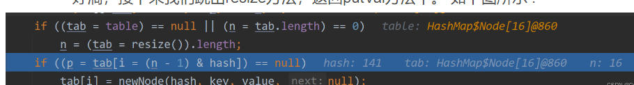

                好滴,接下来我们跳出resize方法,返回putVal方法中。 如下图所示 :
                可以看到,n其实就是新数组的长度,此处为16。

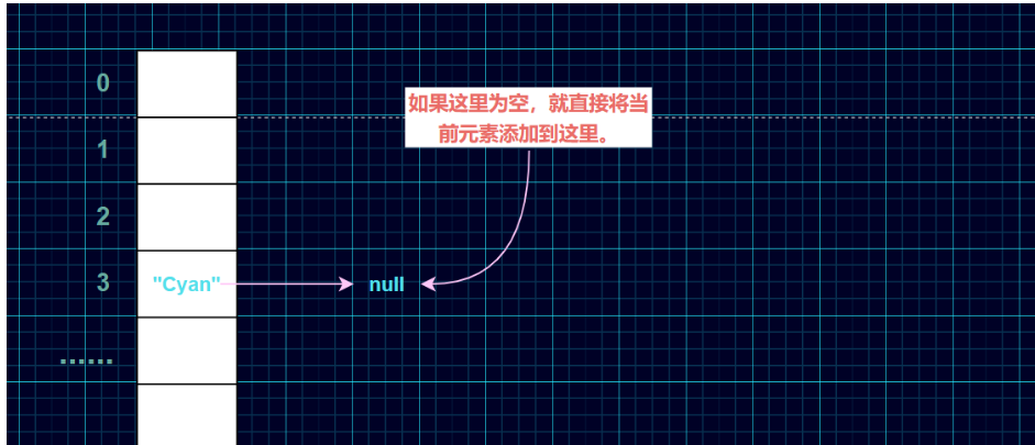

                接着一个if 条件语句,仔细看它的判断条件,它是先将tab数组中的一个特定元素给到p,再判断p是否为空,其实就是判断tab数组某个索引处的元素是否为空。至于这个索引中的一大堆,不用管它,只需要知道这就是在用我们之前hash方法获得的当前元素的哈希值来进行计算,根据该算法来获取对应的一个索引值。
                这里便验证了我们上文"HashSet"的底层实现中提到的——当我们向HashSet集合中添加一个元素时,会先得到一个该数据的hash值(哈希值),然后在底层将它转化为一个索引值。这个索引值决定该元素在集合中应该存放的位置。
                因为141是向集合中添加的第一个元素,所以集合的对应索引处肯定为null,条件满足,继续执行if 中语句,直接将该元素加入tab数组中。注意,这里存入的值除了key(141),value(PRESENT),和next(null),还存入了该元素的哈希值。存入哈希值的目的是为了将来再次添加元素时要进行判断。

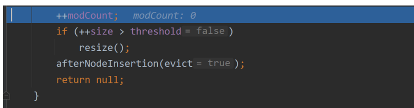

                欸,putVal方法也总算要执行完了——
                1° modCount不用说了吧?老面孔了,记录修改次数的变量。
                2° if 语句,判断当前集合中元素的个数是否超过了临界值,如果超过临界值就准备对table数组再次进行扩容了。
                3° 至于这个afterNodeInsertion方法,这里你可以无视它。因为在HashMap中,这是个空方法,该方法存在的目的在于留给它的子类,比如 linkedHashMap类,去实现一个双向链表的功能等。我们可以看一下afterNodeInsertion方法的源码,如下 :
                可以看到,空空如也。
                于是,putVal方法也结束,并最终返回了null,代表添加元素成功。

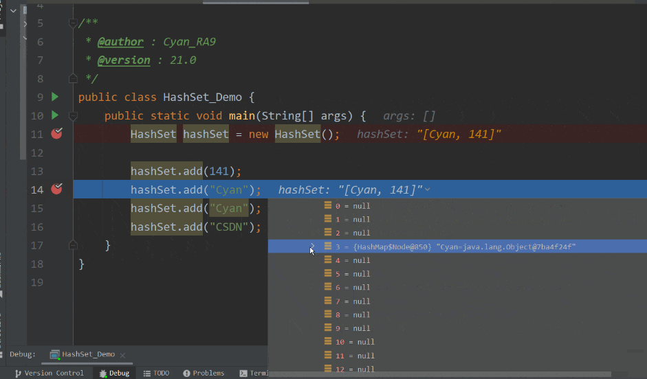

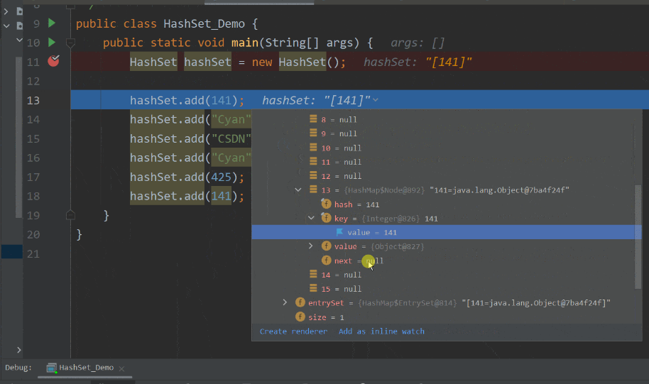

                接着我们回到演示类,可以看到第一个元素——141——已经成功添加到了集合中,如下GIF图  :             image.png             ok,到此第一个元素的添加执行完毕。

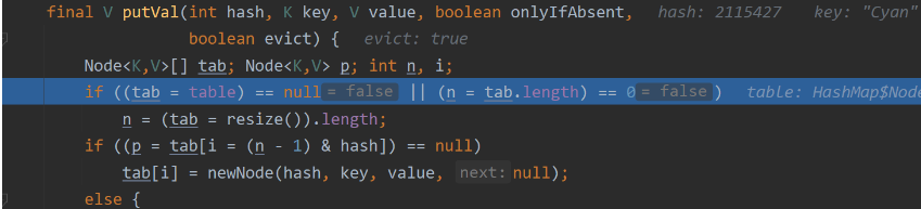

                接着,第一个if 条件语句,因为我们刚刚添加第一个元素时已经对table数组进行了初始化,所以table现在当然不为空。所以tab也不为空,第一个判断条件不成立;table被初始化为了长度 = 16的数组,所以第二个判断条件也不成立。因此,不进入第一个if 语句。

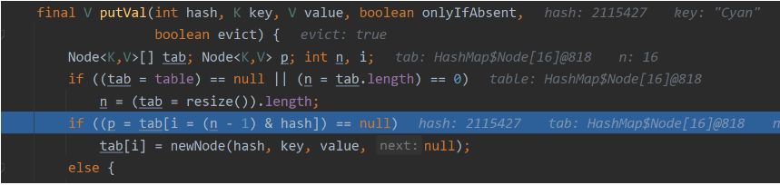

                继续,来看第二个if语句,还是先通过当前元素的哈希值来获取对应的索引值,并判断tab数组对应索引处的元素是否为null。如下  :
                判断成立,直接将"Cyan"添加到tab数组中。

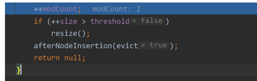

                然后,就又到了老面孔时间,如下 :

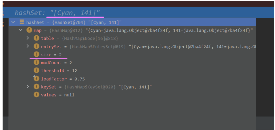

                很显然,当前数组中元素的个数 = 2,远远没达到临界值 ,因此不会进入resize方法扩容。至于afterNodeInsertion方法,我们上面已经说过了,这里就是一个空方法,我们不去管他。那么,第二个元素也算成功添加到了table 数组中了。
                ②跳出putVal方法,回到演示类。
                好滴,接下来我们逐层返回,直到演示类中。在演示类中我们已经可以看到"Cyan"元素被成功添加到了集合中,如下GIF图演示 :

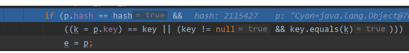

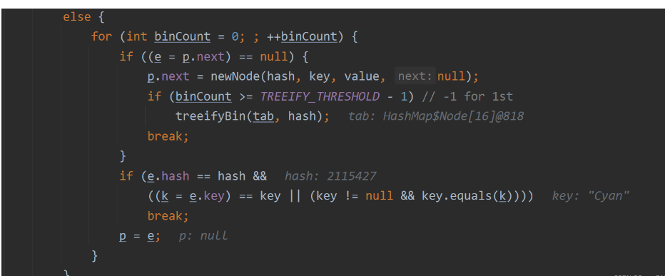

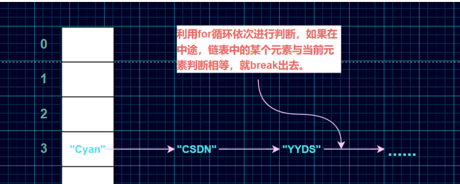

                那不久只能进入else语句了。这个else语句是相当扯淡的,up这里再单独将putVal方法的else语句部分的源码给大家放一下,如下  :

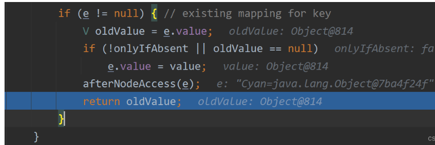

else {
            Node<K,V> e; K k;
            if (p.hash == hash &&
                ((k = p.key) == key || (key != null && key.equals(k))))
                e = p;
            else if (p instanceof TreeNode)
                e = ((TreeNode<K,V>)p).putTreeVal(this, tab, hash, key, value);
            else {
                for (int binCount = 0; ; ++binCount) {
                    if ((e = p.next) == null) {
                        p.next = newNode(hash, key, value, null);
                        if (binCount >= TREEIFY_THRESHOLD - 1) // -1 for 1st
                            treeifyBin(tab, hash);
                        break;

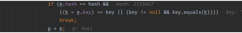

                    if (e.hash == hash &&
                        ((k = e.key) == key || (key != null && key.equals(k))))
                        break;
                    p = e;
            if (e != null) { // existing mapping for key
                V oldValue = e.value;
                if (!onlyIfAbsent || oldValue == null)
                    e.value = value;
                afterNodeAccess(e);
                return oldValue;

                先来看if 的判断,如下 :
                此处if 条件的判断有点复杂,首先它要满足tab数组该索引处的元素的哈希值 == 当前元素的哈希值,我们添加的是重复的元素,哈希值显然相等。然后,在满足哈希值相等的基础上,还需要满足以下两个条件之一——
                1°当前元素的值和数组该索引处的元素的值相等(或者是同一个对象)。
                2°当前元素和该索引处的元素不是同一个对象;但是当前元素不为空,并且其内容与数组该索引处的元素的内容相等。(注意,此处的equals方法根据动态绑定机制,取决于key对象,可以由程序员手动控制,也就是说它可以不是String类型,而是一个由程序员自定义的一个类型,根据重写的equals方法进行比较。)
                显然,此处满足if 条件语句的判断,所以直接就放弃添加了。当然,我们这里先不继续往下执行,借着这个机会给大家把else语句中的内容说明白了。

                这里的else语句是说,如果我们第一个if语句判断当前元素不重复,可以添加;并且else if语句判断数组的该索引处元素不是红黑树,就要执行此处的else语句了。所以,链表元素的挂载显然是在这个小的else语句完成的。
                可以看到,这个小的else语句是由一个for循环构成的,而且大家仔细观察就会发现,这是一个死循环,因为它没有设置条件语句,判断永远成立。这个for循环内部又有两个if语句。
                不着急,我们一个一个来——
                1° 先看第一个if语句,它要判断当前索引处元素的next指向是不是为空,如果为空,就直接将该元素添加到下一个结点的位置,即令当前索引处的结点的next指向这个新结点,如下示意图所示 : (别忘记HashMap的底层是"数组 + 链表 + 红黑树"的结构)

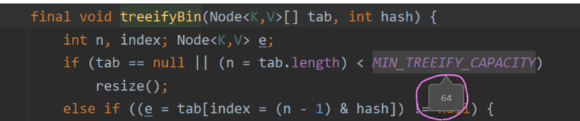

                并且,假如成功添加该元素,会立刻进行判断——如果当前链表中的元素个数已经达到了8个,就要调用treeifyBin方法对数组该索引处的链表进行树化,将其转化为一颗红黑树。当然,不止是要求当前链表中的元素个数达到8个,还要求tab数组中元素的个数达到64个。关于这一点我们可以去看看treeifyBin方法的源码,如下图所示 :
                可以看到,treeifyBin方法中还有一个判断,如果当前tab数组中的元素没有大于等于64,就会先调用resize方法进行扩容,而不会树化。
                2° 再看第二个if语句,如下 :
                欸,有没有眼尖的小伙伴儿发现,第二个if语句的判断条件好像在哪儿见过。™牛逼啊你,没错,其实这就是putVal方法中的外层else语句内的第一个if 的判断条件(注意定语😂),即通过for循环依次判断当前元素有没有和当前索引处链表中的元素相同的,如果有,直接break,就不继续比了,也不加了,重复了还加啥?如下图所示 : image.png
注意,第二个if语句后面还有步关键操作"p = e",这是啥意思捏?
                别忘了我们第一个if语句的判断条件中,执行了表达式e = p.next;那么此处就相当于p = p.next,也就是说,p的指针已经后移了一位,下一次for循环进行判断时,e = p.next执行,判断的就是链表的下一个元素了,其实目的就是把链表中的元素挨个比较一遍。大家如果不理解这块可以用试数法,或者在纸上画一画,其实很简单。

                接下来我们回归正题(别忘了我们正在添加重复的"Cyan"元素) 。
                继续向下执行,如下 :
                后面其实就没那么重要了,大家只需要知道,putVal方法到这里就结束了,并且返回的并不是null,这就表示元素添加失败了。
                ③在else语句中终止putVal函数并逐层跳出。
                好的,接下来我们继续执行,逐层跳出,一直回到测试类。如下 :
                可以看到,集合中并没有加入第二个"Cyan"元素,并且当前集合中的元素个数size也显示为2。

                当我们刚创建好HashSet类对象后,底层的table数组是空的,如下 :
                并且, 可以看到此时集合中元素的个数size = 0,临界值也是0。
                我们通过第一个for循环,向集合中添加第一个元素。如下图所示 :
                 可以看到,此时table数组的容量已经扩到了16,临界值则 = 12;并且,当前集合中元素的个数size从0变成了1。

                我们先通过for循环将集合添加到24个元素,如下图所示 :
                 可以看到,size再次到达了临界值,size等于threshold等于24。那么下一次添加元素(第25个元素)时,集合应该会再次扩容(32 ——> 64)。如下所示 :
                果然,table数组长度由32扩到了64,而临界值也由24变成了48(64 * 0.75 = 48)。
                经过实践,我们前文"HashSet的底层实现"中提到的结论确实是正确的。

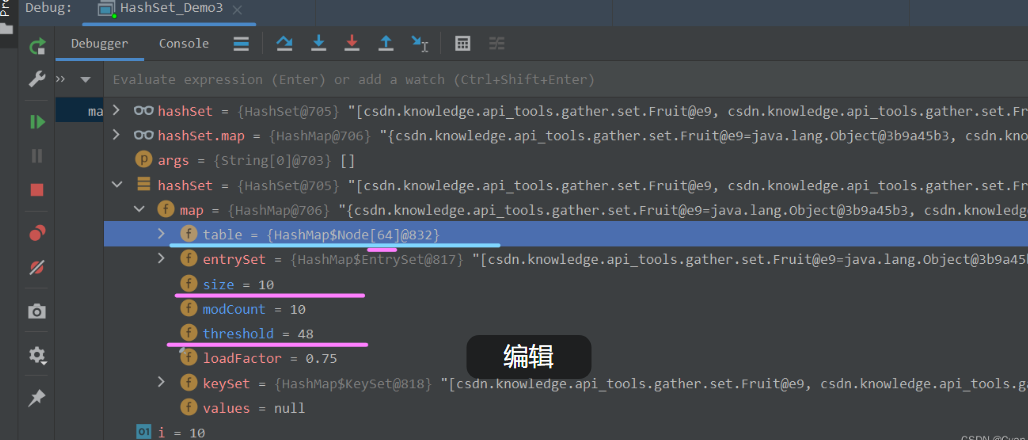

                ②将table数组扩容至64。
                接着,我们需要满足第二个条件,即table数组的长度达到或超过64。我们可以通过第二个for循环来实现,继续向table数组中添加Fruit类对象。
                根据我们上面的源码解读,当table数组中有一条链表的元素个数达到或超过8时,如果这时候table数组的长度不到64,就会先对table数组进行扩容,等扩到64后再进行树化。
                注意看,我们刚才添加了8个元素后,已经满足了第一个条件,但是table数组此时的长度只有16,而table数组的扩容是按2倍2倍来扩的。因此,我们只需要再向集合中添加两个对象,就可以实现(16 ——> 32 ——> 64)的扩容,使table数组达到64的长度,如下图所示 :
                ③进行树化,将链表转为红黑树。

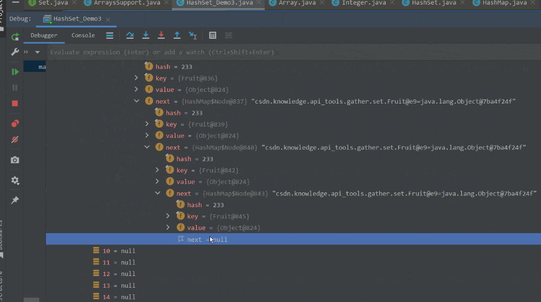

                可以看到,此时集合中元素的个数为10(即在之前8个元素的基础上又加入了2个),但是table数组的长度已经由原来的16扩到了64。下一步我们再次添加元素时,就要对该table数组中的该链表进行树化了。当然,在树化前,我们还需要明确当前链表的状态,如下所示 :

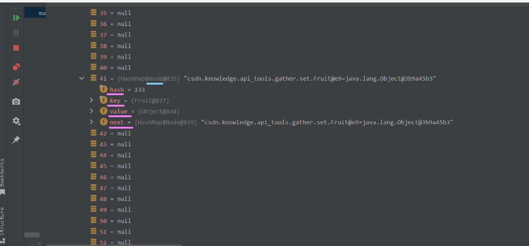

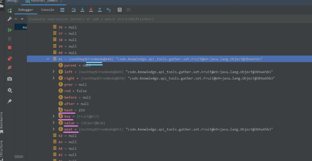

                仔细观察,一定要记住,目前我们的链表还是Node类型,并且里面存放了hash, key, value, next这四个值。
                好的,接下来我们继续向集合中添加元素,如下图所示 :
image.png              可以看到,除了我们之前存入的那4个值,链表中的结点又存储许多其他的信息。
                而且,最重要的是,该链表的类型已经从Node类型变成TreeNode类型,成功转化成了红黑树。
