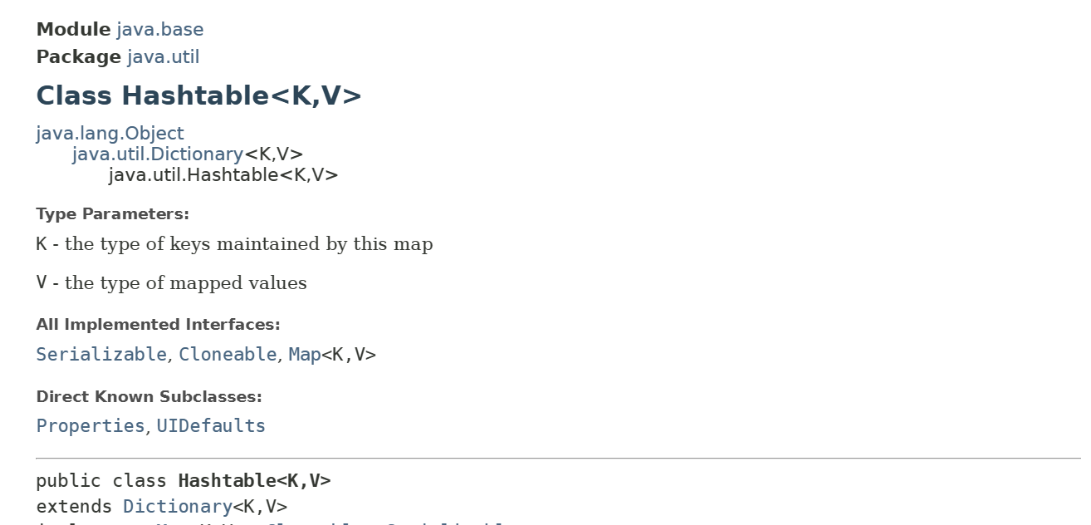

        Hashtable是Map接口的一个实现类,地位上与HashMap平起平坐。Hashtable也属于java.base模块,java.util包下,如下图所示 :
        我们再来看看Hashtable的类图,如下

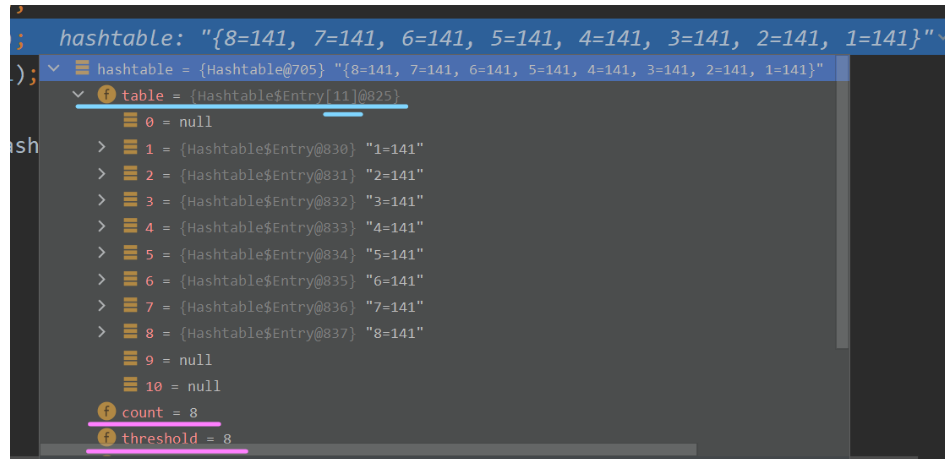

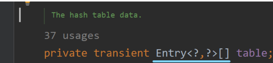

Hashtable底层维护了Hashtable$Entry类型的数组table,用于存放键值对,如下图所示 :

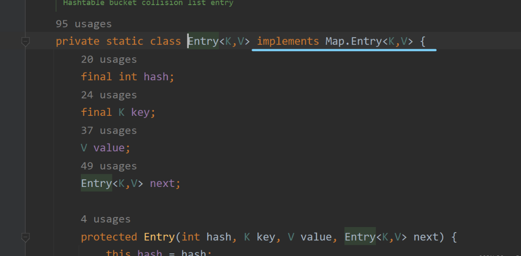

        通过查看Hashtable的源码能够找到这个Entry类型,如下图所示 :
        可以看到,Hashtable$Entry其实就是Hashtable的一个静态内部类,并且同HashMap中的内部类HashMap$Node类一样,也实现了Map接口中的Entry内部接口

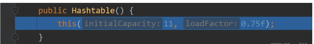

        利用无参构造初始化Hashtable类对象时,会将底层的table数组初始化为长度等于11的数组。同样我们可以通过追溯Hashtable无参构造的源码来找到依据,如下 :
        可以看到,Hashtable的无参构造,其实底层调用的是本类的一个有参构造,并且通过传入的实参我们可以得到以下信息——table数组的初始容量 = 11;加载因子 = 0.75。这俩就不用我多说了,都是老面孔了。

        先向table数组中加入8个元素,可以看到此时集合中键值对的个数count = 8,等于此时table数组的临界值threshold。此时,如果我们向集合中添加第9个元素,table数组就会进行扩容操作。我们可以通过Debug,来追一下添加第9个元素的put方法。首先我们进入put方法,如下图所示 :

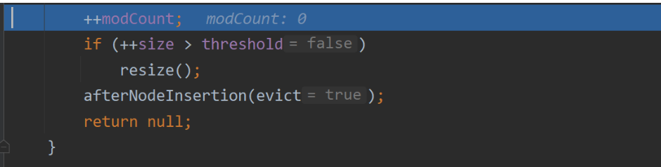

HashMap底层是先完成添加元素的操作,再进行临界值的判断——如果当前元素加入集合后,会使得集合中元素的个数大于临界值threshold,就会跳入resize方法对table数组进行扩容

        HashMap底层对于临界值的判断条件是——如果当前集合中元素的个数大于当前临界值threshold,就进入resize方法对table数组进行扩容
        PS : 大家可能对HashMap底层的一些东西忘了,up将图放下面 :

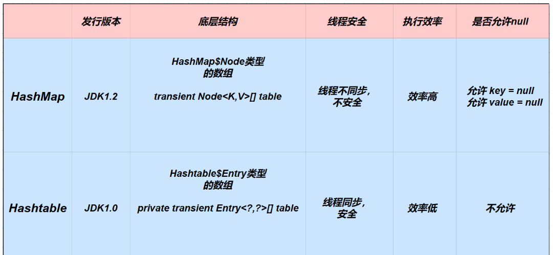

        4.HashMap VS Hashtable
        HashMap和Hashtable的具体对比图如下 :

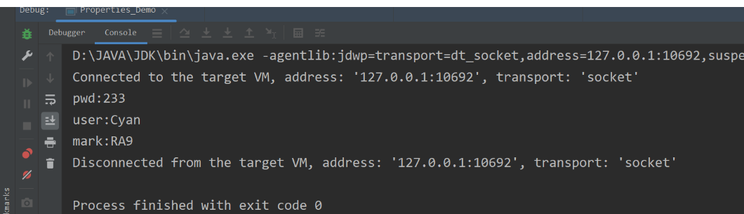

        运行结果 :

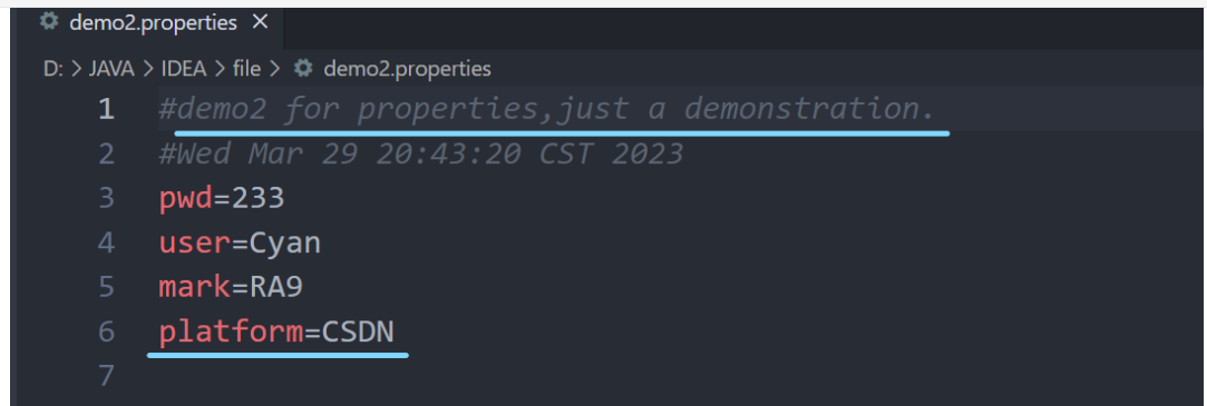

        在目的地文件的路径下,我们可以看到新的properties文件已经成功生成,如下图所示 :
        打开demo2.properties文件,如下图所示 :
        可以看到,不仅原本的数据都保存了下来,新的属性列表也成功追加了进来。
