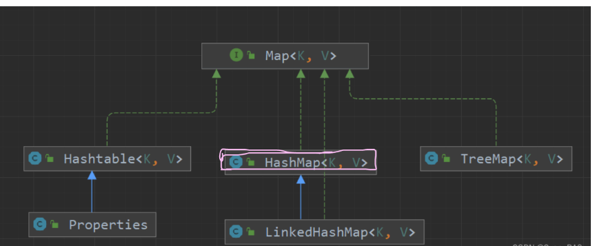

        我们再来回顾一下HashMap的类图,如下 :

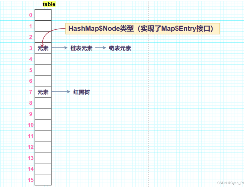

        1° HashMap底层维护了Node类型的数组table,默认为null。HashMap的底层是"数组 + 链表 + 红黑树"的结构。简单来说,即table数组的元素是一个链表,并且在某些条件下会将链表树化为红黑树。如下图所示 :
        当创建HashMap对象时,会将加载因子(loadFactor)初始化为0.75
        当我们向table数组中添加一个key-value键值对时,会根据当前键值对的key得到一个该键值对的hash值(哈希值),然后在底层将它转化为一个索引值。这个索引值决定该元素在table数组中应该存放的位置
        当(table数组中)索引值对应的位置没有元素存在时,直接将当前元素(键值对)加入table数组
            反之,则进行判断,如果当前要添加的键值对的key与该位置处的键值对的key判断为相等,放弃添加该元素,并用新的value值替换掉key对应的旧的value值,返回旧值;如果当前元素的key与已存在元素的key不相等,则继续判断table数组该索引处的元素后面跟着的是一个链表还是一棵红黑树
        若判断table数组该索引处的元素是一个链表,则继续判断该链表中的元素有无与当前元素相同的key,若有——放弃添加该key-value键值对,用新的value值替换掉对应的旧的value值,并返回旧值;若无——直接将当前键值对挂载到当前链表的最后面(实现了数组 + 链表的结构)
            若判断table数组该索引处的元素是一棵红黑树,则用红黑树的方法去添加元素

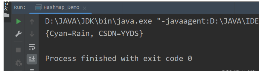

                运行结果 :

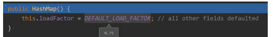

                先跳入HashMap的无参构造如下图所示
                可以看到,无参构造的作用是将loadFactor(加载因子)初始为了0.75

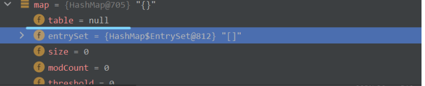

                好的,我们跳出构造器。在测试类中我们已经可以看到table数组的请况了,如下 :
                可以看到,此时HashMap$Node[] table = null;。

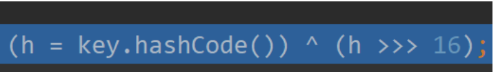

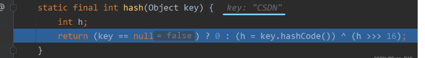

                先来看看第一个实参,我们追到hash方法中看看如下 :
                可以看到,hash方法的本质就是根据一个算法来返回键值对中key对应的哈希值。此处key显然不为null,因此会返回三目运算符的"(h = key.hashCode()) ^ (h >>> 16)"部分,这便是计算哈希值的一个算法,就是将int类型变量h 无符号右移16位后又和key的哈希码值进行了异或操作,这里大家不需要深究,了解一下该算法即可。

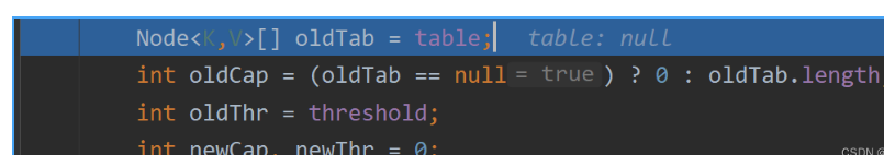

                首先,还是那老一套(up在HashSet的源码分析中已经讲过),如下 :

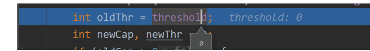

                将table( = null )赋值给了oldTab引用,oldTab,见名知意,oldTable;然后定义了oldCap变量,赋值为0,oldCap见名知意,oldCapacity;接着又定义了oldThr变量,并为其赋值为threshold,threshold此时是为0的,如下图所示 :
                oldThr,见名知意,oldThreshold的意思。至于threshold变量(临界值),up在HashSet的源码分析一文中已经讲得很详细了,这里不再赘述
                继续,newCap变量和newThr变量与oldCap,oldThr变量相对,不解释过多。

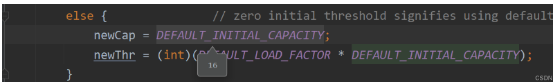

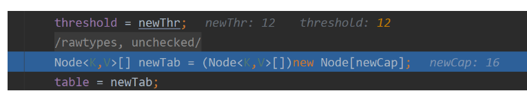

                进入else语句,else 语句中为newCap变量初始化为了16,并且将newThr变量初始化为了16 * 0.75 = 12。如下图所示 :

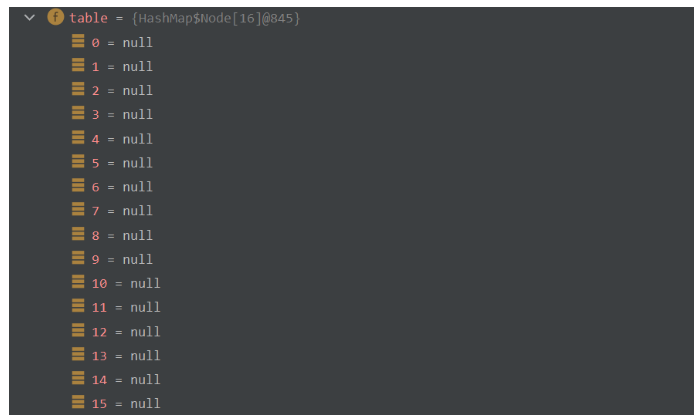

                将newThe变量返回给threshold后,终于要new出新的Node类型的数组,如下 :
                执行完这几步后,我们已经可以看到table数组被初始化成功了,如下
                然后,返回新数组,结束resize方法,如下 :

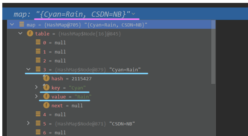

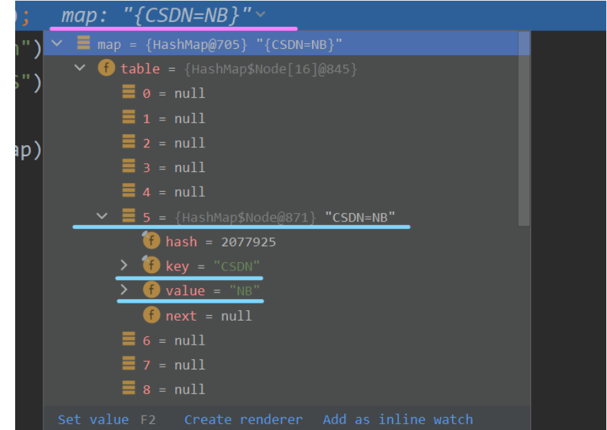

                回到演示类,此时我们已经可以看到第一个键值对"CSDN"-"NB"已成功加入到了table数组中,如下 :
        2.演示put方法对value的替换功能 :
                ①第二个元素直接加进去。
                第二个键值对的key = "Cyan",它的哈希值肯定与第一个键值对的key("CSDN")不同。因此,第二个元素的添加过程与第一个元素一样,这里就不演示了,我们直接把它加进去,如下图所示 :

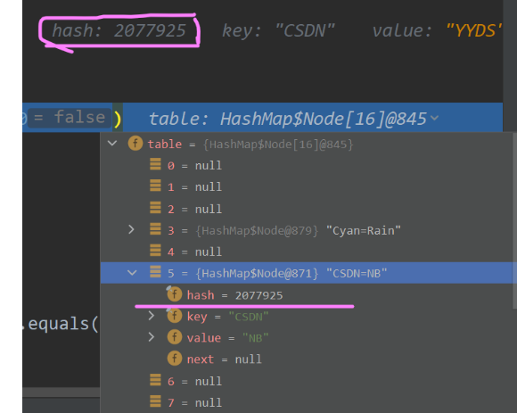

                可以看到, 此时我们的key = "CSDN",value = "YYDS"。key相同,hash方法返回的哈希值就一定相同。
                继续,跳入putVal方法,如下  :
                可以看到,此时的哈希值2077925与table数组中已经存在的键值对"CSDN=NB"的哈希值一样,那么最后转换成的索引值也会相同
                对于putVal方法中的第二个if语句,因为我们已经在table数组的该索引处添加过"CSDN=NB"的键值对,因此第二个if语句的判断显然不成立,要进入else语句中。
                同样地,就和我们在HashSet源码分析中说的一样(具体详解请查看HashSet源码分析一文)最外层的else语句内部,又分为了三种情况——
                第一种情况,如果table数组该索引处元素的key与当前元素的key相同,就放弃添加当前键值对。
                第二种情况,如果该索引处元素的key与当前元素的key不相同,并且该索引处元素后面跟着的是一棵红黑树,就采用红黑树的方法进行元素的添加。
                第三种情况,在不满足前面两种情况的基础上,如果该索引处元素的后面跟着的是一个链表,就要对链表中的元素挨个进行判断,只要链表中的元素出现了与当前元素key相同的情况,就立刻break出去,放弃添加当前元素。

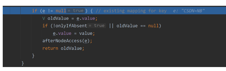

                显然,现在符合第一种情况,于是我们来到了三种情况后面的if条件语句,如下 :

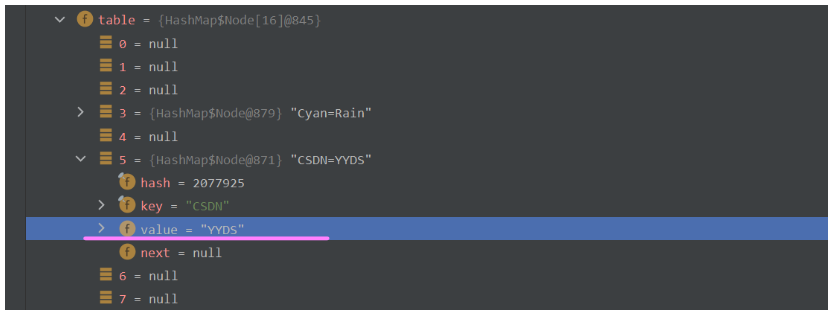

                e != null显然成立(注意,上面第一种情况中,我们已经将p赋给了e,即e代表table数组中当前存在的元素), 注意看内层if 条件语句中的内容,onlyIfAbsent其实就是我们一开始调用putVal方法时传入的第四个实参false,此处加上!就是true。
                内层if 中,进行了值的替换,将table数组该索引出的键值对的旧值替换为了当前键值对的新值,最后又返回了旧的值
                ③value替换完成。
                执行完这个if语句后,我们已经可以看到value的替换,如下图所示 :
                可以看到,此时"NB"已经被替换为了"YYDS"。

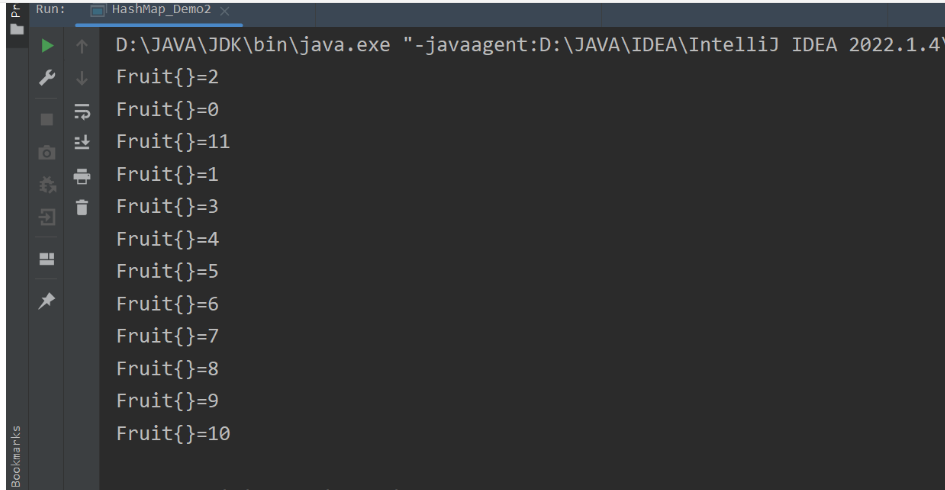

                运行结果 :

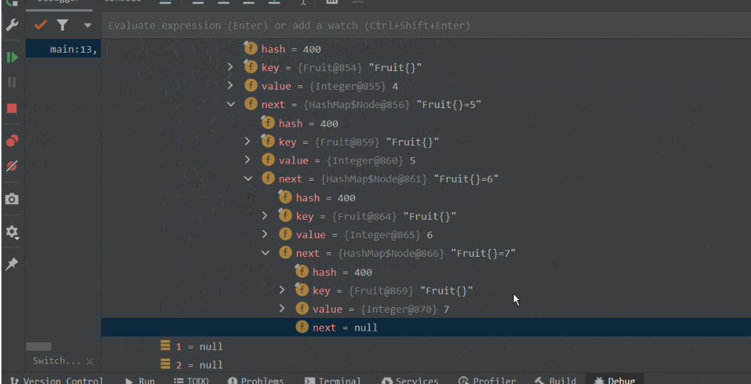

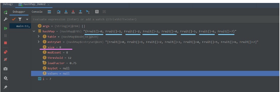

                ①向table数组中添加8个元素。

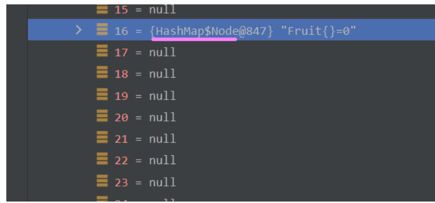

                进入Debug,利用for循环,先向table数组中添加元素到8个,如下图所示 :
                并且,我们可以看到这8个键值对都挂载到了table数组的同一链表下,如下GIF图所示 :
                OK,链表树化的第一个条件我们算是轻松满足了。接下来我们只需要让table数组扩容2次,到64的长度,再向集合中添加元素就会树化了。

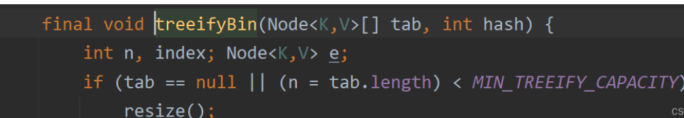

                诶,哪儿来那么多事?人家源码都写得清清楚楚了,如下 :

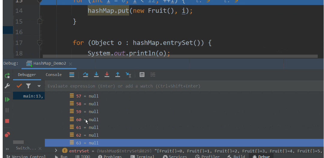

                当我们在某条链表下挂载的元素达到8后,会进入treeifyBin方法进行二次判断,如果table数组当前的长度不够64,就继续调用resize方法进行扩容;直到table数组的长度达到64后才开始树化。(PS : 这些up在HashSet的源码分析中都已经详细讲过,这里给大家再过一下就好)。
                所以,我们只要再向table数组中加入两个元素,就可以让table数组扩容到64了,如下GIF图演示 :

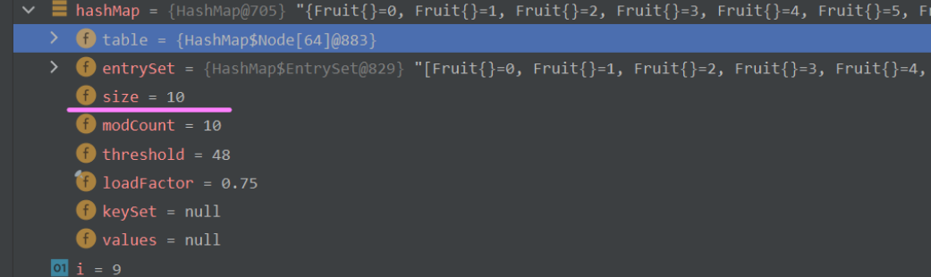

                目前集合中共有8 + 2 = 10个元素,如下 :

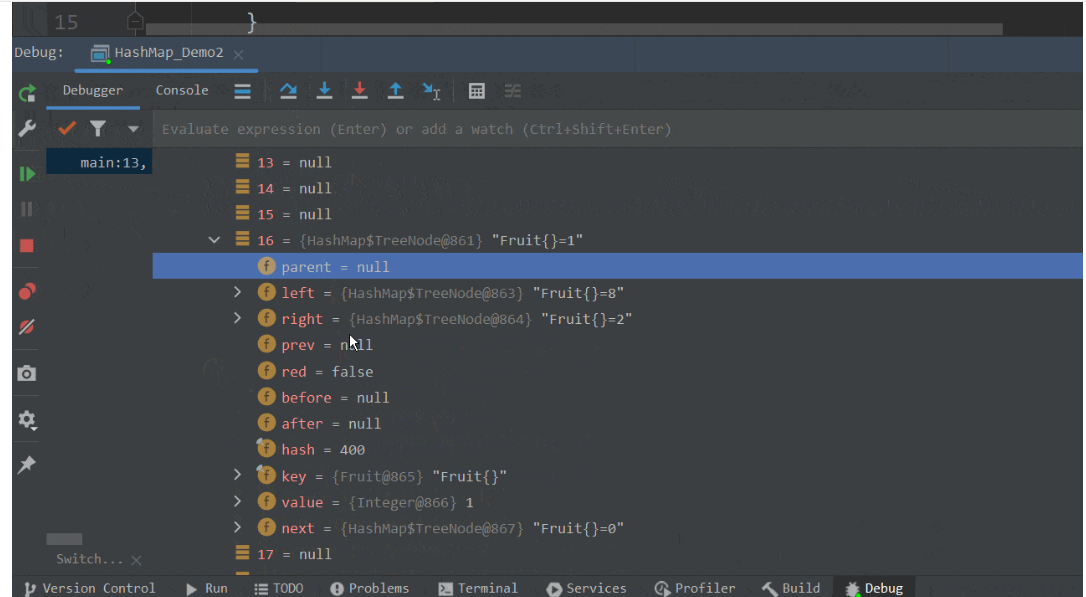

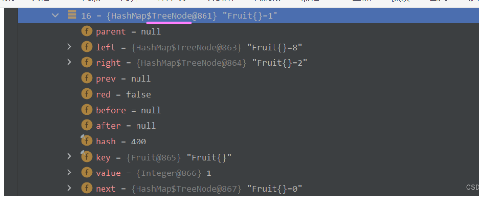

                好的,注意看,当我们向集合中添加第11个元素时,就会对元素个数达到或超过8的链表进行树化,如下GIF图所示 :
                可以看到,第11个元素添加后,瞬间结点中新增了一些属性,并且table表中元素的类型由HashMap$Node类型转换为了HashMap$TreeNode类型,如下图所示 :
                这表示我们这条链表已成功转换成了一棵红黑树。
