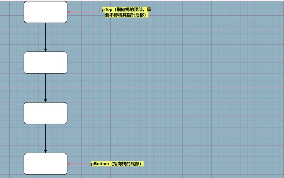

                本篇博客以动态栈为例,动态栈图示如下 :

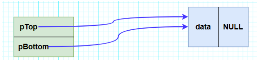

                ①初始化
                1° 仅仅在main方法中创建一个STACK类型的变量,并不算创建好一个栈,因为此时栈中的成员pTop和pBottom的值还是垃圾值。只有当pTop和pBottom指向同一个结点(头结点)时,一个栈才算被真正地创建出来。
                2° 定义init_stack方法来完成栈的初始化,init_stack函数需要传入一个PSTACK类型的实参。init_stack方法的目的就是要让pTop和pBottom同时指向栈中的第一个元素。如下图所示 :
                3° 先通过malloc函数为头结点分配内存空间;然后在令pTop和pBottom指向该空间;最后令其pNext指针域为空即可。

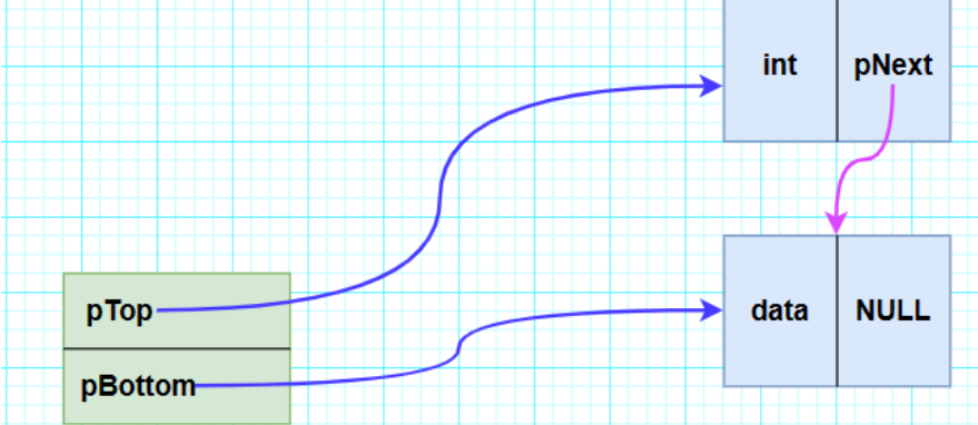

                ②压栈(进栈):
                1° 定义push_stack函数完成压栈的操作,push_stack函数需要传入一个PSTACK类型的实参和一个int类型的实参。(假设要存储的值为int类型)
                2° 将int类型的实参赋值给新结点的data成员。
                3° 令新结点指向pTop指向的结点(当前栈最顶部的结点),再令pTop的指针上移一位,使其指向新结点。效果如下图所示 :

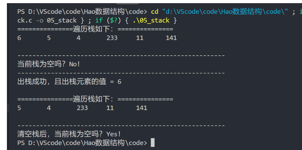

                运行结果 :

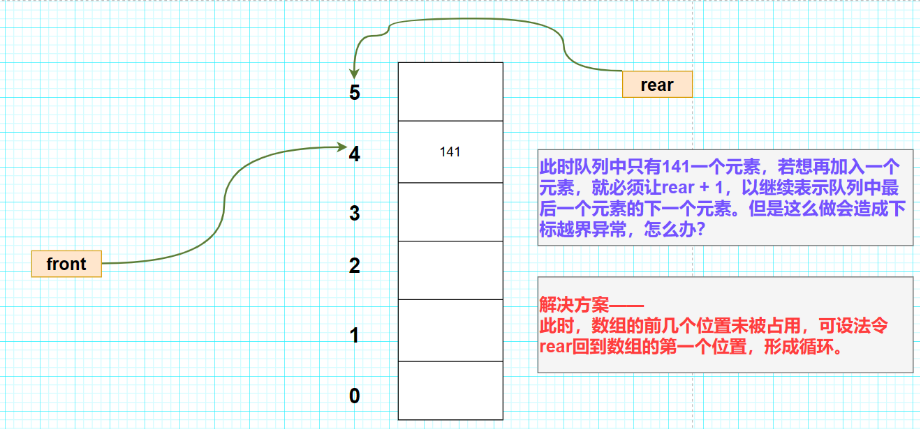

                循环队列的特点,如下效果图所示 :
        3.循环队列相关算法 :
                ①构成循环队列的条件
                1° 需要两个参数,分别是front和rear。其中——
                当队列初始化时,front和rear的值均为0。
                当队列不为空时,front代表的是队列中的第一个元素,rear代表的是队列中最后一个有效元素的下一个元素。
                当队列为空时,front和rear的值相等,但不一定为0。
                ②"入队"
                1° 将要入队的值存入rear当前代表的位置(即当前队列的最后一个元素的下一个位置)。
                2° 改变rear 的值,具体操作为——rear = (rear+ 1) % 数组的长度。(取余)
                ③"出队"
                1° 改变front 的值,具体操作为——front = (front + 1) % 数组的长度。(取余)

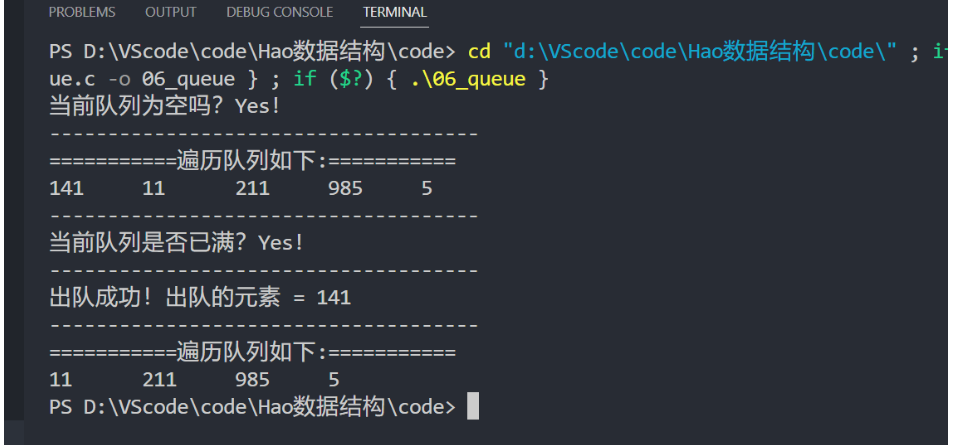

                运行结果:
