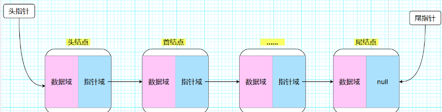

        2.相关概念
        ①首结点 : 存放链表第一个有效数据的结点。
        ②尾结点 : 存放链表最后一个有效数据的结点。
        ③头结点 : 首结点前面的结点,是真正意义上的链表的第一个结点,数据类型与首结点一致,但并不存放有效数据。头结点本身无实际意义,添加头结点的原因是为了更好地对链表相关的算法进行操作。(即方便链表的操作)
        ④头指针 : 存放头结点地址的指针变量。(即指向头结点的指针)
        ⑤尾指针 : 存放尾结点地址的指针变量。(即指向尾结点的指针)
        Δ示意图如下 :

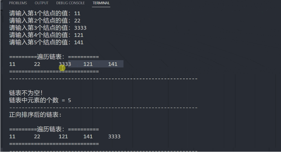

# include <stdio.h>
# include <malloc.h>
# include <stdlib.h>
# include <stdbool.h>
typedef struct Node         //定义结点数据类型
    int data;
    struct Node * pNext;
} NODE, * PNODE;
//函数声明
PNODE create_list(void);                            //链表的创建
void traverse_list(PNODE pHead);                    //链表的遍历
bool is_empty(PNODE pHead);                         //判断链表是否为空
int size_ofList(PNODE pHead);                       //获取链表当前的长度
void sort_list(PNODE pHead);                        //对链表进行排序
bool insert_list(PNODE pHead, int pos, int val);    //在链表指定位置插入指定值的结点
bool delete_list(PNODE pHead, int pos, int * pVal); //删除链表指定位置处的结点
int main(void)
    PNODE pHead = NULL;     //初始化头指针
    int val_0,val_1;
    int pos_0,pos_1;
    pHead = create_list();  //创建链表,并将链表第一个结点的地址返回给头指针。
    traverse_list(pHead);   //遍历链表
    printf("-------------------------------------------------------------\n");
    if (is_empty(pHead))    //判断链表是否为空
        printf("\n链表为空!\n");
    else
        printf("\n链表不为空!\n");
    printf("链表中元素的个数 = %d\n", size_ofList(pHead));  //获取链表的长度
    sort_list(pHead);       //对链表进行排序
    printf("正向排序后的链表: \n");
    printf("请输入你要插入的新结点的值:");
    scanf("%d", &val_0);
    printf("你想将新结点插入链表中的哪个位置:");
    scanf("%d", &pos_0);
    insert_list(pHead, pos_0, val_0);   //在链表中的指定位置处插入指定值的新结点
    printf("插入元素后的链表:\n");
    printf("请输入你要删除的结点的位置:");
    scanf("%d", &pos_1);
    delete_list(pHead, pos_1, &val_1);
    printf("删除元素后的链表:\n");
    return 0;

                运行效果 : (如下GIF图)
