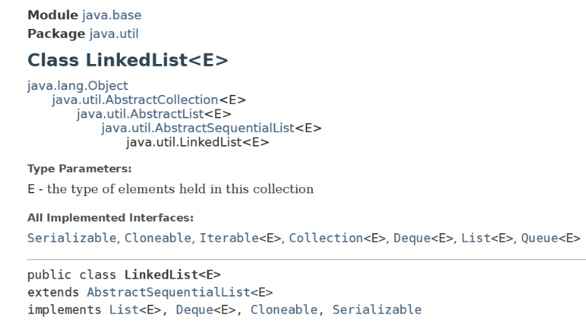

        1.LinkedList是一种常见的线性表,每一个结点中都存放了下一个结点的地址。LinkedList类属于java.base模块,java.util包下,如下图所示 :

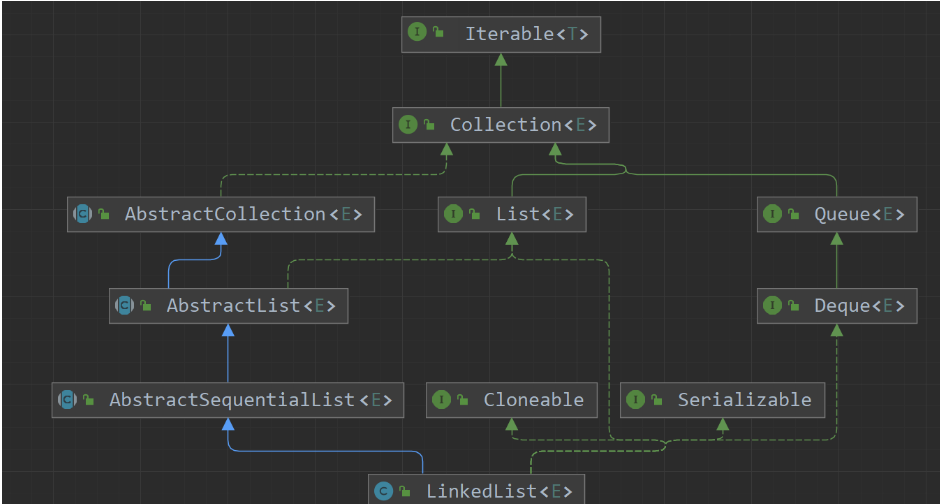

        我们再来看看LinkedList 类的类图,如下所示 :
        2.链表又分为单向链表和双向链表。一个单向链表包含两个值——当前结点的值和下一个结点的地址值;一个双向链表包含三个值——前一个结点的地址值,当前结点的值和下一个结点的地址值。
        3.LinkedList底层实现了双向链表和双端队列的特点。

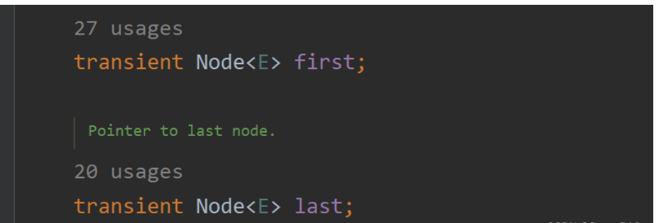

        1.LinkedList的底层维护了一个双向链表。在IDEA的类图中,我们查看LinkedList类的字段可以发现,LinkedList类中维护了两个属性first和last,见名知意,它们分别指向双向链表的首结点和尾结点。我们也可以在源码中找到first 和 last,如下图所示 :

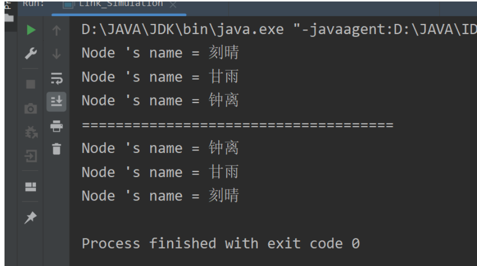

        这里up用java来模拟一个简单的双向链表,现在我们想创建三个璃月人对象——刻晴,甘雨,钟离,并且让它们形成如下的双向链表关系:
         以Link_Simulation类为例,代码如下

        运行结果 :

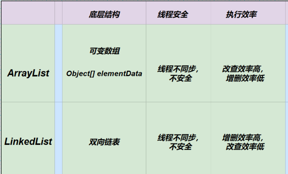

        1.如何抉择 :
        ①增删操作多,优先选择LinkedList改查操作多,优先选择ArrayList
        ②实际开发中,往往对集合的改查操作比较多,因此ArrayList一般用的较多
        ③有时候一个项目的不同模块会使用不同的选择。(根据业务需求来实际选择)
        ④ArrayList与LinkedList 线程均不安全,建议单线程情况下使用。

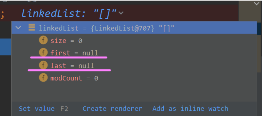

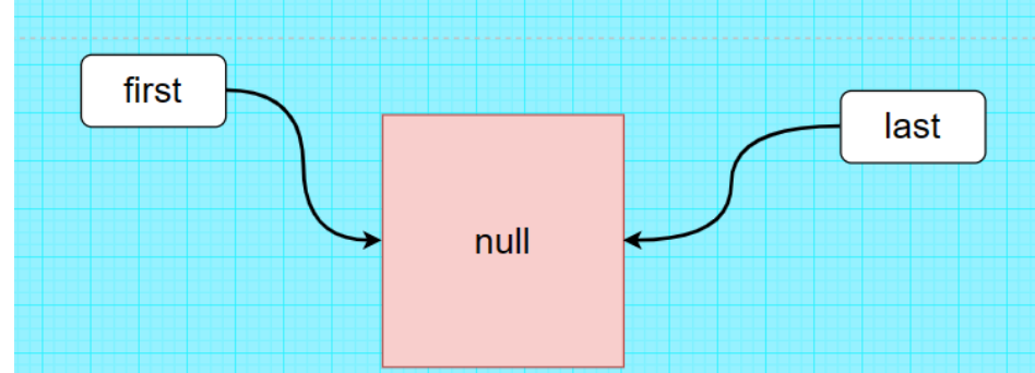

                可以看到,LinkedList类的无参构造其实是什么也没有做,我们跳出无参构造。无参构造器执行完毕后,我们可以看到LinkedList对象已经初始化完毕,如下图所示 :
                注意看,此时 first 和 last 均为null类型。所以,链表此时是这样一个效果 :

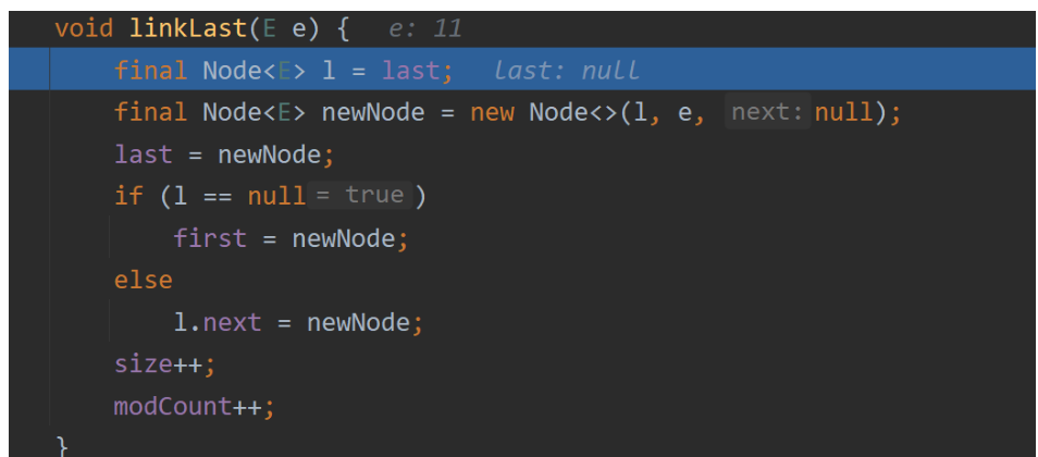

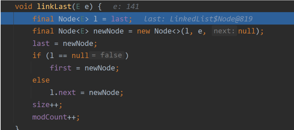

                形参列表的"E e"表示我们当前要添加的元素,所以此时e = 11。add方法中调用了linkLast方法,不用想也能猜到,这个linkLast方法里面完成了添加元素的操作,我们继续追进去看看,如下图所示 :
                我们一步一步来看——
                首先, Node是“结点”的意思。

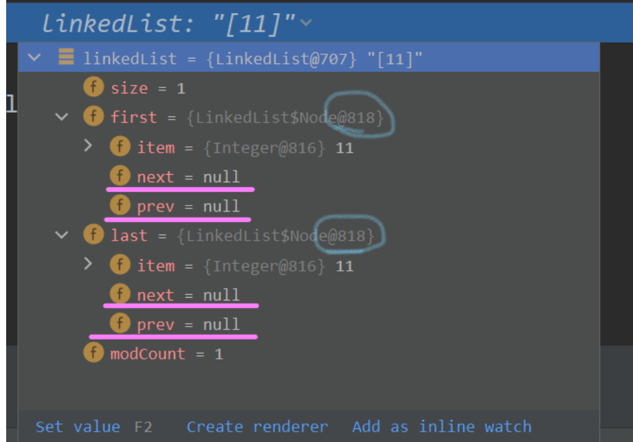

                其次,还记得我们上面提到说——first 和 last此时均为null。所以,linkLast方法内,第一步是定义了一个Node类型的常指针l,并为其赋初值为last(即null)
                接着,又定义了一个Node类型的常量newNode,见名知意,"newNode"就是我们要添加的新结点。那么,为newNode初始化的这个带参构造是怎么执行的呢?这三个实参分别是干嘛的?别急,我们这就通过Ctrl + b/B快捷键,追到其源码中看看,如下图所示
                一看源码我们就明白了,这不就是上文中我们提到的——双向链表的三个值吗?所以,对应此处的三个实参,l就是prev,此时为null;e就是已经装箱好的11;null就是next的值。因此,newNode引用此时指向的就是一个前后均为空,值为11的新结点。并且,之后又令last指向了该新结点。
                继续向下执行,是一个if-else的复合条件语句。判断条件"l == null"显然满足,令first也指向了该新结点;之后,又令size自增1(size表示当前链表中元素的个数),modCount也自增1(修改次数)。
                ④增加第一个元素成功。
                好的,linkList方法执行完毕后,此时链表就长下面这样子 :
                接下来,我们逐层跳出,直到演示类中。我们可以看到此时链表的状态,如下图所示 :
                可以看到,first 和 last 都指向了同一个结点,并且该结点中prev和next均为null。

                前面几个步骤都一样,我们就不再赘述了,直接从linkList方法开始说起,如下 :
                还是一步一步来看——
                首先,令Node类型的常指针l 指向了last所指向的结点(即我们刚刚添加的第一个结点)。
                其次,第二个新结点进行初始化工作。注意,第一个实参l 代表的是新结点的prev,而l 此时又指向了第一个结点,因此,这一步实现了——第二个新节点的prev指向了第一个结点
                接着,又令last指向了第二个新结点(此时first仍指向第一个结点)。
                然后,就是if-else的判断语句了,因为l 已经指向了第一个结点,不为空,所以执行ele中的语句,令第一个结点的next指向了第二个新结点
                最后,就是size和modCount的自增。

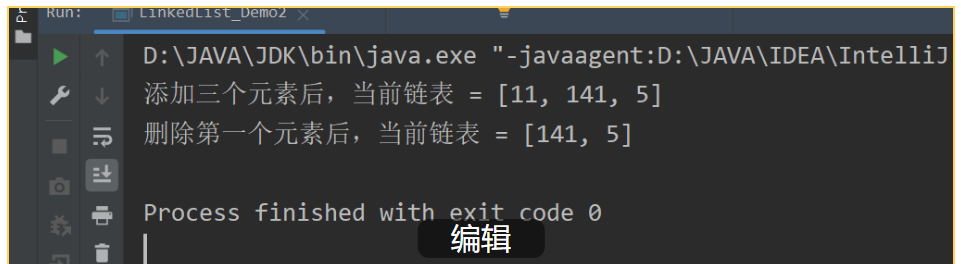

                up以LinkedList_Demo2为演示类代码如下 :(在remove方法那行代码设置断点)
package csdn.knowledge.api_tools.gather.list;
import java.util.LinkedList;
 * @author : Cyan_RA9
 * @version : 21.0
public class LinkedList_Demo2 {
        LinkedList linkedList = new LinkedList();
        linkedList.add(11);
        linkedList.add(141);
        linkedList.add(5);
        System.out.println("添加三个元素后,当前链表 = " + linkedList);
        linkedList.remove();
        System.out.println("删除第一个元素后,当前链表 = " + linkedList);
                运行结果 :

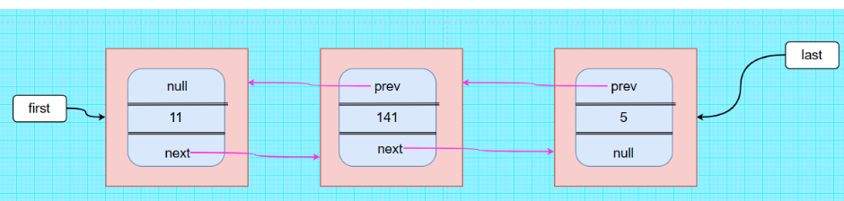

                如代码所示,我们事先在链表中加入三个元素:11,141,5。则在删除元素之前,我们的双向链表应该长下面这样子 :

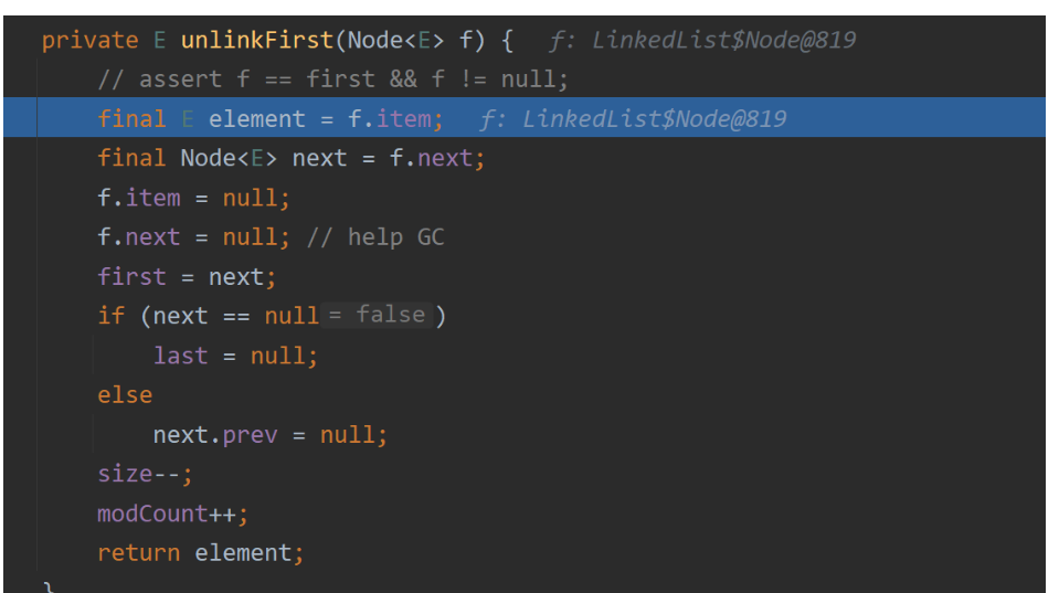

                可以看到,removeFirst方法内部并没有执行删除操作的代码。我们继续追入unlinkFirst方法,如下图所示 :
                哎呀我趣,看这一大串,显然删除操作是在这里面完成的。
                老规矩,我们一步一步来看——
                首先,第一条语句不用看。因为这只是在函数最后return的删除掉的元素的值,与删除过程本身无关。

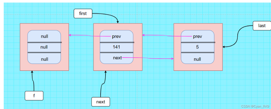

                其次,第二条语句,它令一个Node类型的常指针next指向了第一个结点的next属性所指向的值,即指向了第二个结点,如下图所示 :
                接着,又依次置空了第一个结点的item和next,并且令first 指向了第二个结点,如下图所示 :
                继续, 由于next现在指向的是第二个结点,不为空,所以接下里要进入else语句中。else语句中,令第二个结点的prev为null,如下图所示 :
                ⑤第一个元素被除去。
                至此,第一个元素已经被干掉了。回忆一下案发现场,jvm先是破掉了第一个结点的"盾牌"(即first);接着又切断了第一个结点的"逃跑路线"(即next),最后又斩断了第一个结点的"后援"(即第二个结点的prev)。那第一个结点手无寸铁,又成了单兵作战,留给它的命运只能是被gc垃圾回收器除去,哎,可悲。(bushi)
