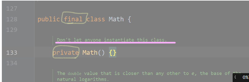

我们再来看看Math类的源码,如下 :
可以看到,Math类被final关键字修饰,因此Math类不可被继承。同时,Math类的构造器也被私有化了,并且源码中也给出了标注,Math类不可被实例化。

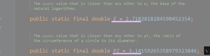

在演示Math类常用方法前,顺便提一嘴Math类的两个共有静态常量E和PI,估计大家看名字也能猜出来这是干嘛的。E是自然对数,PI是圆周率。如下图所示 :

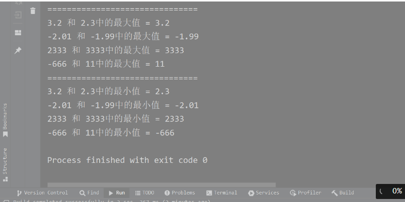

8.static ... max(...)
返回两个数中的最大值。同abs方法一样,支持int,long,float,double四种类型。
9.static ... min(...)
返回两个数中的最小值。同abs方法一样,支持int,long,float,double四种类型。

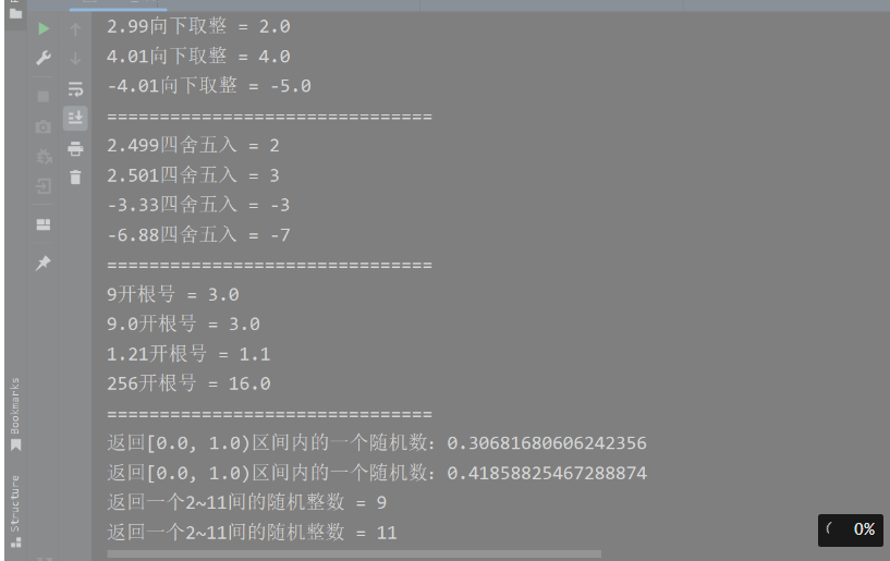

//4 —— static double floor(double a)
System.out.println("2.33向下取整 = " + Math.floor(2.33));
System.out.println("2.99向下取整 = " + Math.floor(2.99));
System.out.println("4.01向下取整 = " + Math.floor(4.01));
System.out.println("-4.01向下取整 = " + Math.floor(-4.01));
System.out.println("===============================");
//5 —— static ... round(...)
System.out.println("2.499四舍五入 = " + Math.round(2.499));
System.out.println("2.501四舍五入 = " + Math.round(2.501));
System.out.println("-3.33四舍五入 = " + Math.round(-3.33));
System.out.println("-6.88四舍五入 = " + Math.round(-6.88));
//6 —— static double sqrt(double a)
System.out.println("9开根号 = " + Math.sqrt(9));
System.out.println("9.0开根号 = " + Math.sqrt(9.0));
System.out.println("1.21开根号 = " + Math.sqrt(1.21));
System.out.println("256开根号 = " + Math.sqrt(256));
//7 —— static double random()
System.out.println("返回[0.0, 1.0)区间内的一个随机数:" + Math.random());
System.out.println("返回一个2~11间的随机整数 = " + (int) (2 + Math.random() * (11 - 2 + 1)));
//8 —— static double random()
System.out.println("3.2 和 2.3中的最大值 = " + Math.max(3.2, 2.3));
System.out.println("-2.01 和 -1.99中的最大值 = " + Math.max(-2.01, -1.99));
System.out.println("2333 和 3333中的最大值 = " + Math.max(2333, 3333));
System.out.println("-666 和 11中的最大值 = " + Math.max(-666, 11));
//9 —— static double random()
System.out.println("3.2 和 2.3中的最小值 = " + Math.min(3.2, 2.3));
System.out.println("-2.01 和 -1.99中的最小值 = " + Math.min(-2.01, -1.99));
System.out.println("2333 和 3333中的最小值 = " + Math.min(2333, 3333));
System.out.println("-666 和 11中的最小值 = " + Math.min(-666, 11));
运行结果 :

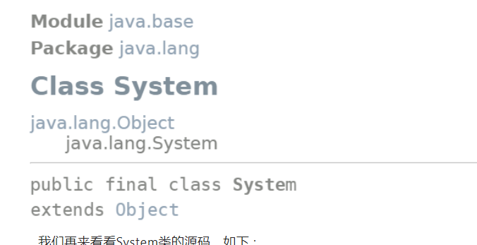

四、System类简介
System类属于java.base模块,java.lang包下,如下 :
我们再来看看System类的源码,如下 :

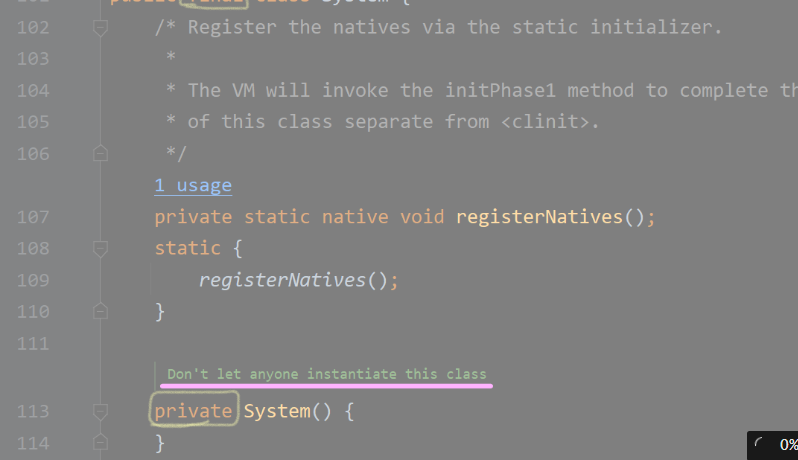

同样,System类不可被继承(final修饰),不可被实例化(构造器私有)。

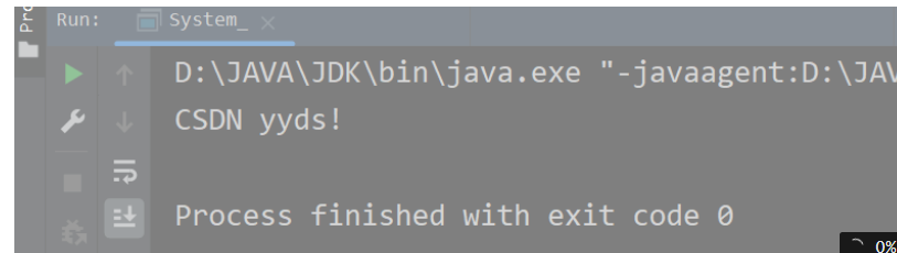

1.static void exit(int status)
退出当前程序,结束正在运行的java虚拟机。形参= 0表示以正常状态退出。
Δ演示 :
以System_类为演示类,代码如下 :
package csdn.knowledge.api.System_Math;
public class System_ {
//演示 : System类常用方法
//1.exit()
System.out.println("CSDN yyds!");
System.exit(0);
System.out.println("这句话能否输出?");
运行结果 :
可以看到,在执行exit语句后,下面的输出语句未能执行。

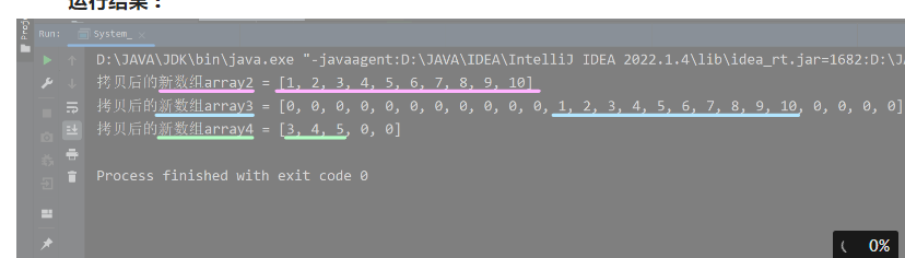

//2.arraycopy()
int[] array1 = new int[]{1, 2, 3, 4, 5, 6, 7, 8, 9, 10};
int[] array2 = new int[array1.length];
System.arraycopy(array1, 0, array2, 0, array1.length);
System.out.println("拷贝后的新数组array2 = " + Arrays.toString(array2));
int[] array3 = new int[25];
System.arraycopy(array1, 0, array3, 11, 10);
System.out.println("拷贝后的新数组array3 = " + Arrays.toString(array3));
int[] array4 = new int[5];
System.arraycopy(array1, 2, array4, 0, 3);
System.out.println("拷贝后的新数组array4 = " + Arrays.toString(array4));
运行结果 :

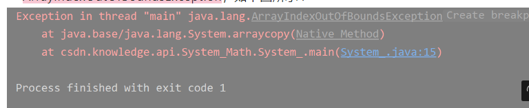

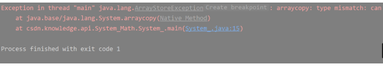

①如果你的目的地数组(新数组)的长度小于你想拷贝的内容的长度,IDEA会报ArrayIndexOutOfBoundsException,如下图所示 :
②如果原数组与新数组类型不兼容,IDEA会报ArrayStoreException,如下图所示 :

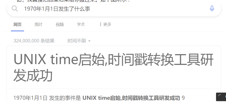

3.static long currentTimeMillis()
返回当前时间点距离1970年1月1日午夜12:00时间点(即1970-1-1-00:00:00)的毫秒数。
有小伙伴儿可能会有疑问,为啥子是1970-1-1捏?
诺,我直接把百度结果给你搬过来。如下图所示 :

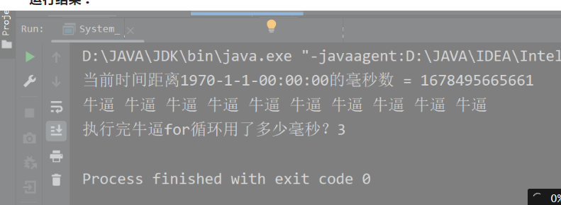

//3.currentTimeMillis()
Long time_Start = System.currentTimeMillis();
System.out.println("当前时间距离1970-1-1-00:00:00的毫秒数 = " + time_Start);
for (int i = 0; i < 10; i++) {
System.out.print("牛逼 ");
Long time_End = System.currentTimeMillis();
System.out.println("\n执行完牛逼for循环用了多少毫秒?" + (time_End - time_Start));
运行结果 :
