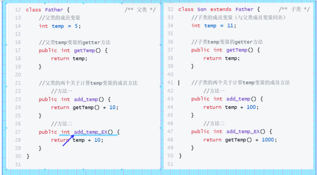

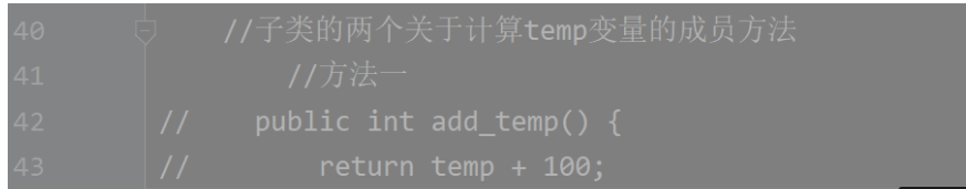

p小将你先别急,讲东西总是要铺垫的嘛。这不就来了?现在,我们在演示①的基础上,注释掉子类的add_temp() 方法,如下图所示 :

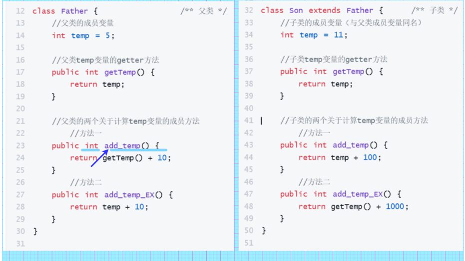

大家注意,本来我是优先调用子类的add_temp() 方法,但是现在它被注释掉了,没法儿用!因此,根据继承机制,现在要去调用父类的add_temp() 方法。up先把父类和子类的代码截图放下面,方便大家思考,就不用往上翻了,如下图 :
没错,现在我们要去调用父类的add_temp() 方法了,但是问题来了 : 父类的add_temp() 方法中调用了getTemp() 方法,那这时候的getTemp() 方法是用谁的呢?
这里就是一个初学者大概率犯错误的地方,如果没有了解过动态绑定机制,它们会想当然的认为 : 现在执行的是Father类中的add_temp() 方法,根据java中查找方法的原则,当然是使用Father类本类的getTemp() 方法了!所以,最后的返回值就是5 + 10 = 15,输出15。但是真的是如此吗 ?

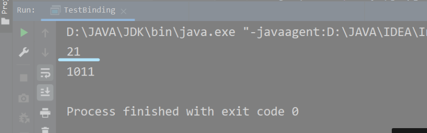

运行结果如下 :
输出结果表明父类add_temp() 方法最后返回的不是5 + 10,而是11 + 10,这表明add_temp() 方法中调用的getTemp() 方法是子类中的getTemp() 方法。为什么呢?
原因就是我们说的动态绑定机制,由于测试类中是通过father引用来调用方法,而它指向的对象是Son类对象。根据动态绑定机制,在调用add_temp() 方法时,father引用已经和它指向的对象绑定了,并且这种绑定关系会贯穿方法执行的全过程。因此,这里调用的getTemp() 方法是子类的方法,而不是父类的。

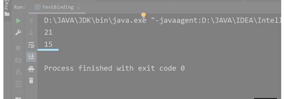

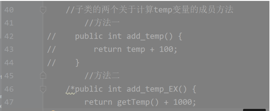

③ 我们在演示②的基础下,把子类的add_temp_EX() 方法也给注释掉,如下图所示 :
与演示②同理,由于子类重写的add_temp_EX() 方法被注释掉,因此要使用父类的add_temp_EX() 方法。up还是将Father类代码和Son类代码的截图给大家放下面,就不用再往上翻了,如下图所示 :
那么问题又来了 : 此时调用add_temp_EX() 方法,返回的究竟是5 + 10呢,还是11 + 10呢?
相信大家现在就没啥疑问了,前面我们说了 : 调用属性时,不存在动态绑定机制,符合继承机制。因此,根据Java中查找属性的原则,这里的temp变量肯定是Father类本类的temp成员变量,也就是5。所以,最后输出的结果自然是5 + 10 = 15。
运行结果如下 :

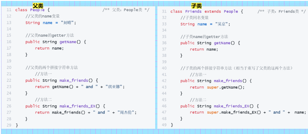

}老规矩,up还是把子父类的代码截图给大家放下面,便于大家思考,如下图所示 :

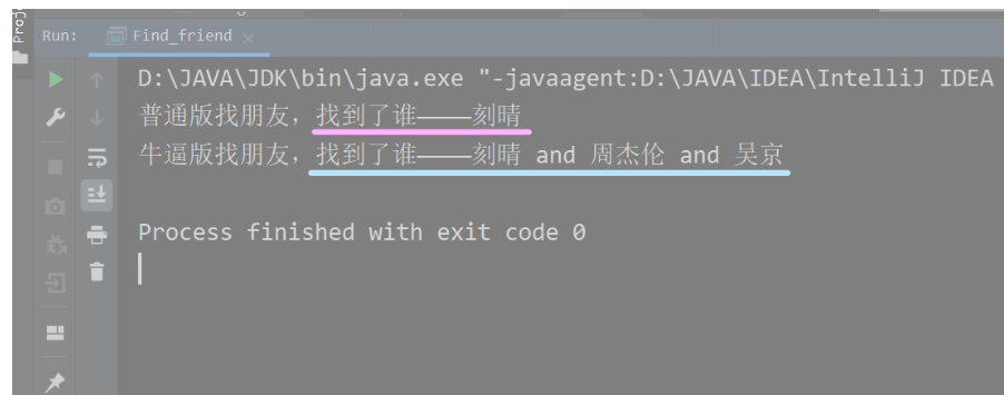

答案 : (输出结果如下 : )
讲解 :
由于People类引用指向了Friends类对象,因此构成了People类—Friends类之间的多态关系。根据多态关系中成员方法的使用规则,编译类型是People类,而People类中定义了这两个找朋友方法,因此编译没问题,方法可调用;又因为子类重写了父类的两个找朋友方法,且没有被注释,因此优先使用Friends中的找朋友方法。
来看第一个方法的调用:首先找到子类的make_friends() 方法,返回的是super关键字指定的getName() 方法,即父类的getName() 方法;父类的getName() 方法中直接返回了name属性,而我们上面就讲了,调用属性时,不存在动态绑定机制,符合继承机制,父类定义了自己的name属性,因此getName() 方法最后返回的是"刻晴",所以make_friends() 方法最后返回的是"刻晴"。
来看第二个方法的调用:首先找到子类的make_friends_EX()方法,返回的是父类的make_friends_EX() 方法返回的内容——加上一个字符串" and "——加上一个name变量。好滴,我们一个一个来看,父类的make_friends_EX() 方法的返回值与子类的make_friends_EX() 方法类似,也是一个字符串拼接的形式。但是注意,动态绑定机制来了。由于是通过对象的形式来调用的该方法,所以people引用会和堆内存中真正的Friends类对象的地址值绑定,并贯穿方法执行的全过程。
因此,父类的make_friends_EX() 方法中返回的第一个值——即make_friends() 方法的返回值——应该是调用子类的make_friends() 方法后的返回值,而子类的make_friends() 方法不就是我们刚才解释的第一个方法的调用么,返回的值是"刻晴"。因此,父类的make_friends_EX() 方法最后返回的值就是"刻晴 and 周杰伦"。我们再回到一开始的子类的make_friends_EX() 方法,name的值即本类的name属性的值"吴京"。所以make_friends_EX() 方法最后返回的是"刻晴 and 周杰伦 and 吴京"。
