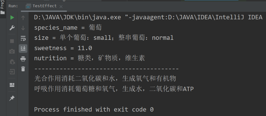

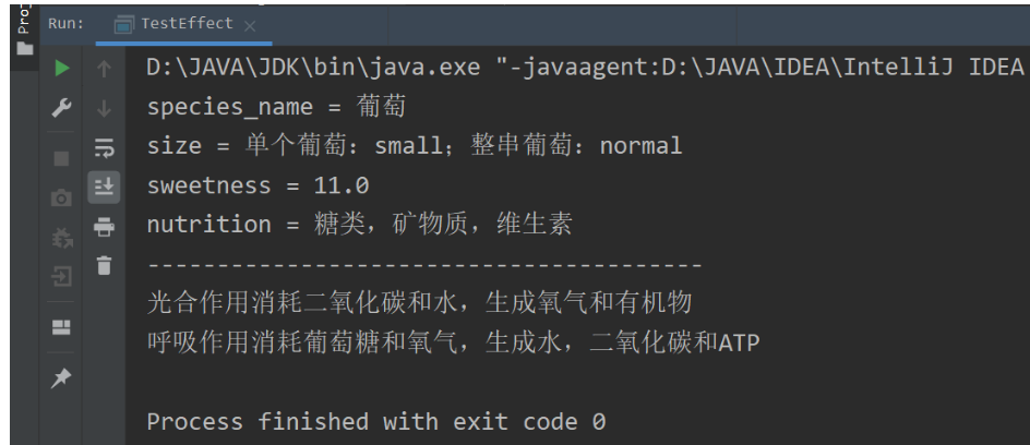

                运行结果 :
  可以看到,由于Fruit类中没有私有成员,Grape类继承Fruit类后,随即拥有了Fruit类中的所有非私有成员,也就是拥有了Fruit类中的所有成员。我们在TestEffect类中通过"对象."的形式可以直接调用Fruit类中的属性和行为,IDEA并未报错,并且输出结果也在预期之内。

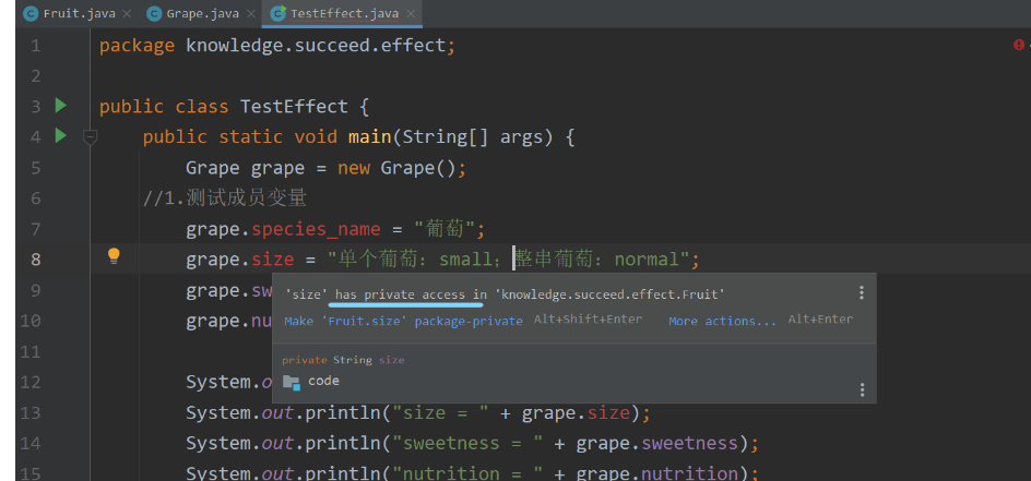

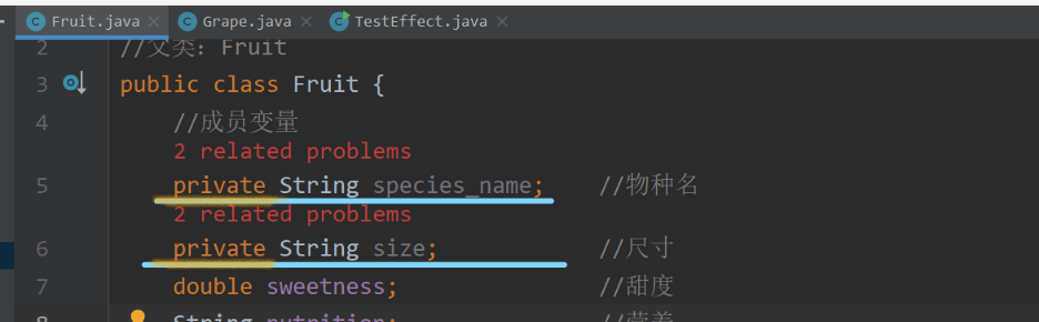

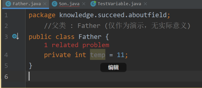

                以上是Fruit类的成员都是非私有的情况,现在,我们为Fruit类中的size和species_name成员变量添加private修饰符,将这两个属性改为私有成员。如下图所示 :
                但是,刚改完,IDEA立马给出了报错,错误出现在TestEffect类,如下图所示 image.png   学完封装后,相信大家对这个问题早已司空见惯。在封装中,如果类中有私有成员,那么实例化该类后,不能通过"对象."的形式来直接调用该类的私有成员,仅能通过公共的方法来间接访问这些私有成员(比如setter,getter方法)。现在就是这么个情况,如出一辙😎!只不过这里Grape类对象调用的私有成员是它的父类Fruit类的成员,仅此而已。
                因此,我们也是老办法招呼,在Fruit类中给出这两个属性的setter,getter方法,然后在TestEffect类调用setter,getter方法就⭐了?Fruit类代码如下 :

                运行结果 :

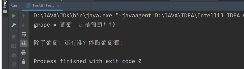

                TestEffect类代码如下 :
package knowledge.succeed.effect;
public class TestEffect {
        Grape grape = new Grape();
    //1.测试Grape类的特有成员变量
        grape.setGrape("葡萄一定是葡萄!😅");
        System.out.println("grape = " + grape.getGrape());
        System.out.println("----------------------------------------");
    //2.测试Grape类特有成员方法
        grape.grape();
                输出结果 :

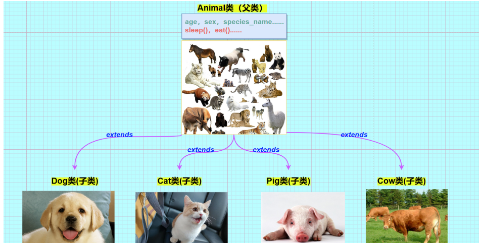

                eg1 :
                Dog类,Pig类,Cat类,Cow类都是在模拟动物,因而它们都会有species_name(物种名),average_age(平均寿命),以及sex(性别)等相同的属性,也都会有sleep(睡觉),eat(吃),drink(喝)等相同的行为。这时我们就可以将这些相同的属性或行为提取到Animal类中,然后让这些类分别与Animal类(动物类)发生继承关系。
                关系图如下 :
                代码如下 :
                复习我们之前讲过的JavaBean标准代码规范😎,这里的Animal类我们以标准JavaBean格式敲(子父类之间属性,行为,构造器的使用我们下面会讲到),即Animal类成员变量全部私有化并提供访问它们的公共方法;成员方法全部公共化。这里我们也可以继续贯彻上文提到的——子类继承父类后达到的效果——我们可以分别在Dog类,Cat类,Pig类和Cow类定义它们的特有属性和行为。比如:
                Dog🐶可以看家,因此可以在Dog类中定义一个look_after_the_house()方法;
                Cat🐱可以上树,因此可以在Cat类中定义一个climb_tree()方法;
                Pig🐖可以打鼾,因此可以在Pig类中定义一个snore()方法;
                Cow🐂可以生产牛奶,因此可以在Cow中定义一个milk()方法。
                一个父类四个子类,一共五个类up都放在同一个.java文件里了(省事儿)。我们在situation(使用情景)包下创建一个Animal类,接着在Animal类的源文件中继续敲完四个子类,就不用新建新的源文件了。注意:此时四个子类均不可以用public修饰!

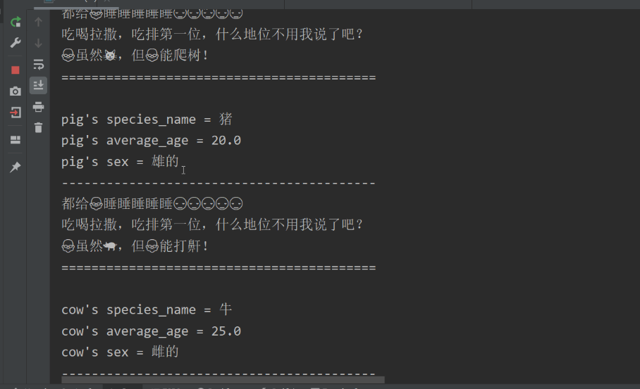

                接着,up还是在situation包下,新建一个Test类,测试我们敲好的类的继承效果。
                Test类代码如下 :
package knowledge.succeed.situation;
//继承的使用情景:测试Animal类的四个子类。
public class Test {
    //1.测试第一个子类:Dog类
        Dog dog = new Dog();
        dog.setSpecies_name("狗");
        dog.setAverage_age(12.5);
        dog.setSex("公的");
        System.out.println("dog's species_name = " + dog.getSpecies_name());
        System.out.println("dog's average_age = " + dog.getAverage_age());
        System.out.println("dog's sex = " + dog.getSex());
        System.out.println("------------------------------------------");
        dog.sleep();
        dog.eat();
        dog.look_after_the_house();
        System.out.println("==========================================");
        System.out.println();
    //2.测试第二个子类:Cat类
        Cat cat = new Cat();
        cat.setSpecies_name("猫");
        cat.setAverage_age(14);
        cat.setSex("母的");
        System.out.println("cat's species_name = " + cat.getSpecies_name());
        System.out.println("cat's average_age = " + cat.getAverage_age());
        System.out.println("cat's sex = " + cat.getSex());
        cat.sleep();
        cat.eat();
        cat.climb_tree();
    //3.测试第三个子类:Pig类
        Pig pig = new Pig();
        pig.setSpecies_name("猪");
        pig.setAverage_age(20);
        pig.setSex("雄的");
        System.out.println("pig's species_name = " + pig.getSpecies_name());
        System.out.println("pig's average_age = " + pig.getAverage_age());
        System.out.println("pig's sex = " + pig.getSex());
        pig.sleep();
        pig.eat();
        pig.snore();
    //4.测试第四个子类:Cow类
        Cow cow = new Cow();
        cow.setSpecies_name("牛");
        cow.setAverage_age(25);
        cow.setSex("雌的");
        System.out.println("cow's species_name = " + cow.getSpecies_name());
        System.out.println("cow's average_age = " + cow.getAverage_age());
        System.out.println("cow's sex = " + cow.getSex());
        cow.sleep();
        cow.eat();
        cow.milk();
                输出结果:(太多了截图放不下,因此这里以GIF图展示)

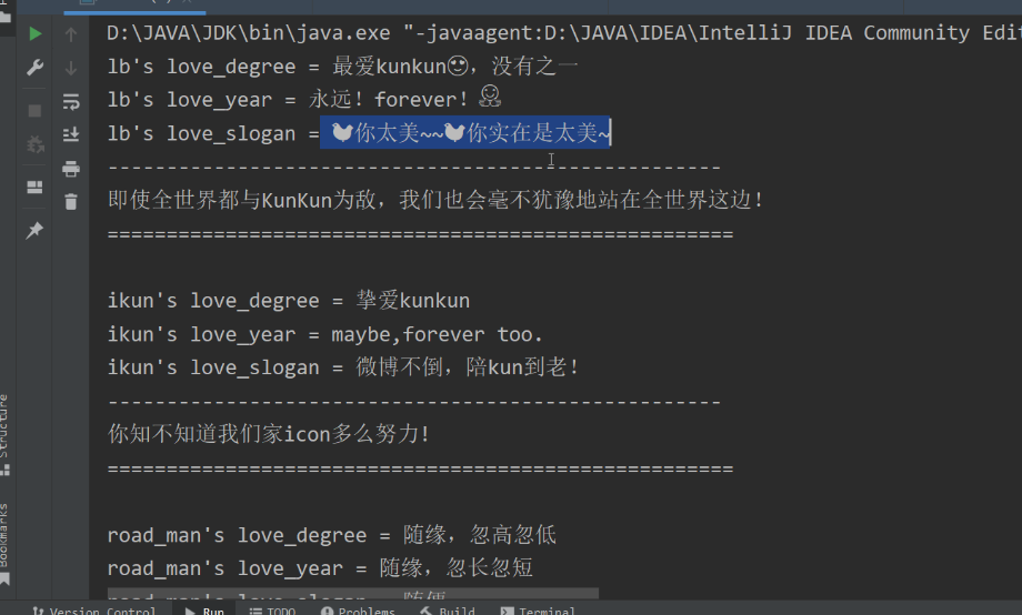

                接着,我们仍在eg2包下,创建一个Test2类,用来测试继承的使用情景eg2。
                Test2类代码如下 :
package knowledge.succeed.situation.eg2;
//测试继承的使用情景之eg2:
public class Test2 {
        //1.测试第一个子类 : Little_black
        Little_black lb = new Little_black();
        lb.setLove_degree("最爱kunkun😍,没有之一");
        lb.setLove_year("永远!forever!🤗");
        lb.setLove_slogan("🐔你太美~~🐔你实在是太美~");
        System.out.println("lb's love_degree = " + lb.getLove_degree());
        System.out.println("lb's love_year = " + lb.getLove_year());
        System.out.println("lb's love_slogan = " + lb.getLove_slogan());
        System.out.println("----------------------------------------------------");
        lb.beat_call("即使全世界都与KunKun为敌,我们也会毫不犹豫地站在全世界这边!");
        System.out.println("=====================================================");
        //2.测试第二个子类 : Ikun
        Ikun ikun = new Ikun();
        ikun.setLove_degree("挚爱kunkun");
        ikun.setLove_year("maybe,forever too.");
        ikun.setLove_slogan("微博不倒,陪kun到老!");
        System.out.println("ikun's love_degree = " + ikun.getLove_degree());
        System.out.println("ikun's love_year = " + ikun.getLove_year());
        System.out.println("ikun's love_slogan = " + ikun.getLove_slogan());
        ikun.beat_call("你知不知道我们家icon多么努力!");
        //3.测试第三个子类 : Road_man
        Road_man road_man = new Road_man();
        road_man.setLove_degree("随缘,忽高忽低");
        road_man.setLove_year("随缘,忽长忽短");
        road_man.setLove_slogan("随便");
        System.out.println("road_man's love_degree = " + road_man.getLove_degree());
        System.out.println("road_man's love_year = " + road_man.getLove_year());
        System.out.println("road_man's love_slogan = " + road_man.getLove_slogan());
        road_man.beat_call("你干嘛~");
                输出结果 : (GIF图)

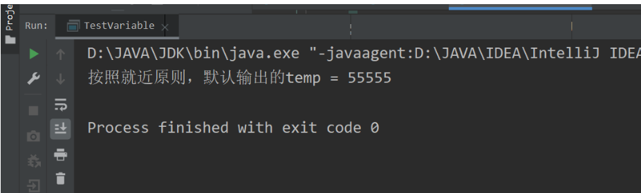

                我们在Father类中定义一个成员变量temp,并给它显式赋值为11;在Son类中也定义一个变量temp,并给它显式赋值为5;然后在Son类中定义一个printTemp方法用来打印temp变量,并且,在printTemp方法内部,我们再定义一个局部变量,也叫temp。
                接着我们就可以在TestVariable类中创建子类对象并通过子类对象调用printTemp方法。如果按照就近原则,当然是优先输出printTemp方法内部——局部位置的temp😎!那到底是不是这样捏🤗?我们拭目以待:
                Father类代码如下 :
package knowledge.succeed.aboutfield;
    //父类 : Father (仅作为演示,无实际意义)
public class Father {
    int temp = 11;
                Son类代码如下 :
    //子类 : Son (仅作为演示,无实际意义)
public class Son extends Father {
    int temp = 5;
    public void printTemp() {
        int temp = 55555;
        System.out.println("按照就近原则,默认输出的temp = " + temp);
                TestVariable类代码如下  :
    //测试类 : TestVariable
public class TestVariable {
        Son son = new Son();
        son.printTemp();
                输出结果 :
                很明显,与我们的猜测完全一致😎!

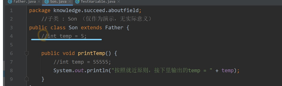

                ②查找变量顺序的演示 :

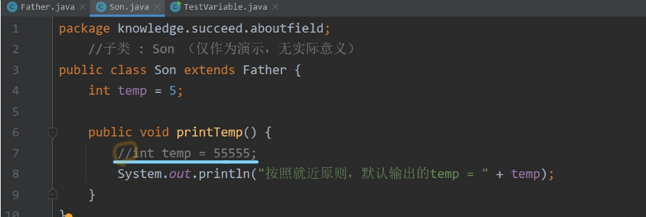

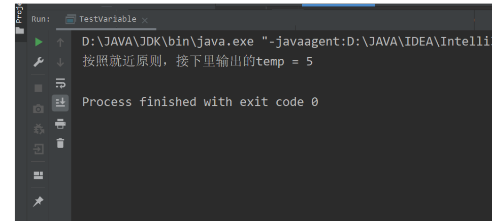

                在演示①的代码基础上,我们注释掉printTemp方法中局部变量的定义,其余代码不变。如下图所示 :
                根据Java中查找变量的顺序,如果局部位置没有变量,要接着扩大到本类查找,恰好!我们在本类中也有temp变量😋。那么,不出意外的话,默认输出的temp就会从55555变成5。

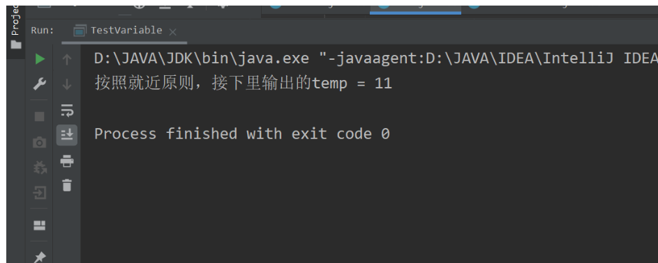

                好的,我们还是运行TestVariable类,输出结果如下 :
                🐂,果不其然!Go on,我们趁热打铁,把Son类中的temp变量也给注释掉!其余代码不变。如下图所示 :
                那么,根据变量查找原则,局部位置没有!本类成员位置也没有!接下来就该找他爹算账了,你别说!他爹Father类还真定义了temp变量。因此,打印出的temp变量应该由5变成11。                    继续运行TestVariable类,运行结果如下 :

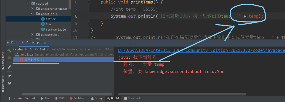

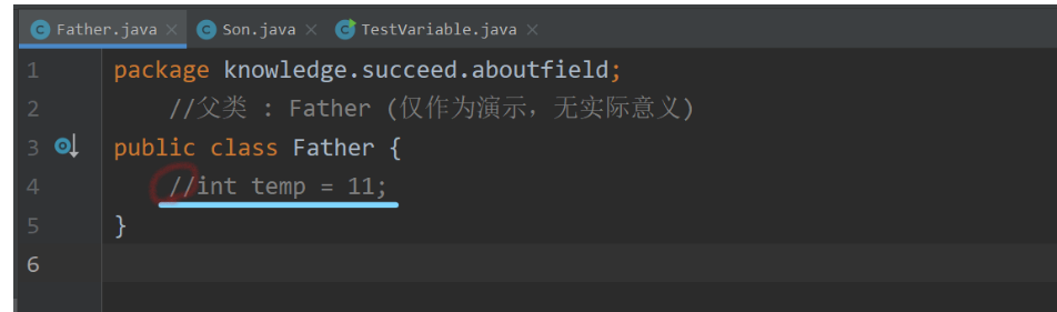

                啧,不愧是p小将,6😅。好滴,刚准备引出我们常见的两个问题嘞,我们就从容应战,如下图所示,我们把父类的temp变量也注释掉,其余代码不变。看看会怎么样:
                根据我们刚刚的注意事项,算求,估计大家也记不住😂。给大家再搬过来,如下图:
                没错,如果我们把Father类的temp变量也注释掉,而Father类默认继承Object类(Object类是所有类的顶层父类),Object类是不会存在这种我们人为定义的成员变量的。因此,再次运行TestVariable类,IDEA该报错了捏🤗。运行结果如下 :
                果不其然,IDEA报错 : 显示找不到符号temp。这就是我们之前说过的——如果从局部位置开始,一直找到Object类都没有找到该变量,IDEA会报错。

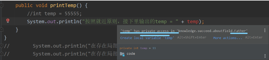

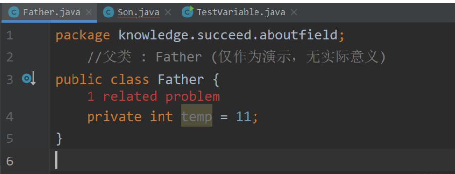

                当然,还有一种错误,也是初学者使用继承时经常遇到的:父类成员变量根据JavaBean标准用了private修饰符修饰,这时候如果找到了父类,即使父类中有该变量IDEA也会报错,因为父类私有啊!你不能跨类直接使用。🆗,接下来,我们给父类中的temp变量增加private修饰符,看看效果如何,如下图所示 :
                龟龟!刚改完,还没运行呢,就给报错了😂。如下图所示 :
                是的,这就是我们方才说的——如果本类没有该变量,父类中有该变量但是为父类私有时,IDEA会报错!因为私有属性无法在其他类直接访问。

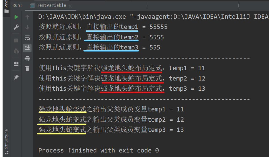

                我们在Father类中定义3个成员变量,分别为temp1,temp2,temp3。其中,temp1~3均不添加修饰符(即非私有)。然后分别在子类Son类中的成员位置和局部位置(printTemp方法内)也定义temp1,temp2,temp3的同名变量。仍然使用printTemp方法来打印变量,但这次,我们想利用该方法同时打印出printTemp方法内局部变量、Son本类成员变量,以及Son类的父类Father类的成员变量。
                Father类代码如下:
    int temp1 = 11;
    int temp2 = 12;
    int temp3 = 13;
                Son类代码如下 :
        int temp1 = 55555;
        int temp2 = 5555;
        int temp3 = 555;
        System.out.println("按照就近原则,直接输出的temp1 = " + temp1);
        System.out.println("按照就近原则,直接输出的temp2 = " + temp2);
        System.out.println("按照就近原则,直接输出的temp3 = " + temp3);
        System.out.println("----------------------------------------------------------");
        System.out.println("使用this关键字解决强龙地头蛇布局定式,temp1 = " + this.temp1);
        System.out.println("使用this关键字解决强龙地头蛇布局定式,temp2 = " + this.temp2);
        System.out.println("使用this关键字解决强龙地头蛇布局定式,temp3 = " + this.temp3);
        System.out.println("强龙地头蛇变式之输出父类成员变量temp1 = " + super.temp1);
        System.out.println("强龙地头蛇变式之输出父类成员变量temp2 = " + super.temp2);
        System.out.println("强龙地头蛇变式之输出父类成员变量temp3 = " + super.temp3);
                TestVariable类代码如下 :
        son.printTemp();
                输出结果 :

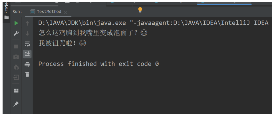

        Chicken chicken = new Chicken();
        chicken.eat();
                        运行结果 :
根据运行结果来看,确实优先调用了子类的eat方法,符合我们预期。

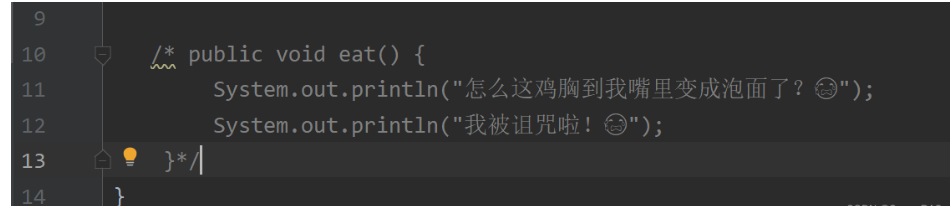

                接下来,我们将子类中的eat方法注释掉,其他代码不变,如下图所示 :

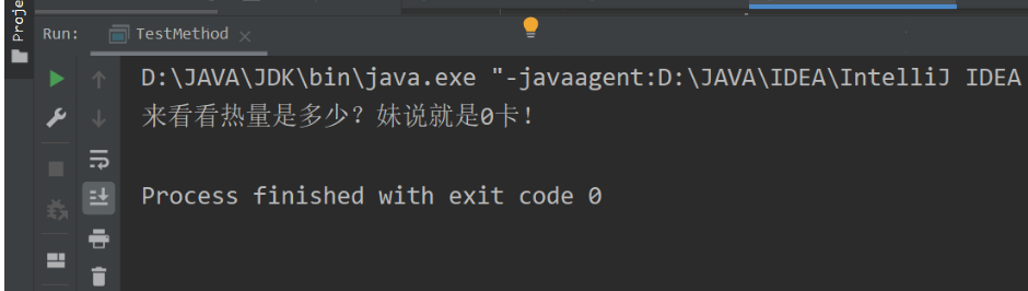

                然后我们再次运行TestMethod类,根据Java中查找方法的顺序,本类找不到,就要去它的父类找。 因此,这次调用eat方法的输出结果,肯定是父类eat方法中的内容。
                输出结果如下 :

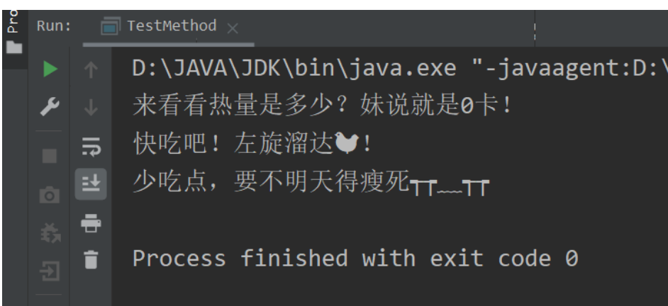

                ②super关键字访问父类成员方法的演示 :
                        演示Ⅰ:
                        根据①中的代码,父类的eat方法中,仅告诉我们妹说就是0卡!但它没说让我们吃啥呀。因此,我们想对这个方法做一些补充。up在子类中定义一个zeroCalorie(0卡)方法,先在zeroCalorie方法中通过"super.eat();" 来调用父类的eat方法,然后在zeroCalorie方法中补充一条输出语句,告诉我们吃的是鸡肉(左旋溜达🐔)。
                        Animal类代码不变。
                        Chicken类代码如下 :
package knowledge.succeed.aboutmethod;
//子类 : Chicken类
public class Chicken extends Animal {
    public void zeroCalorie(String thin) {
        super.eat();
        System.out.println("快吃吧!左旋溜达🐔!\n" + thin);
                        TestMethod代码如下 :
//测试类 : TestMethod类
public class TestMethod {
        chicken.zeroCalorie("少吃点,要不明天得瘦死┭┮﹏┭┮");

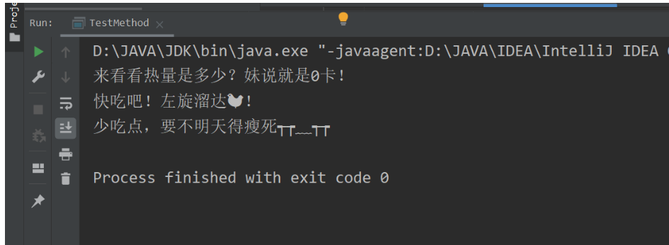

                运行结果 :
诶,确实,通过super关键字,我们成功在子类方法中调用了父类方法。

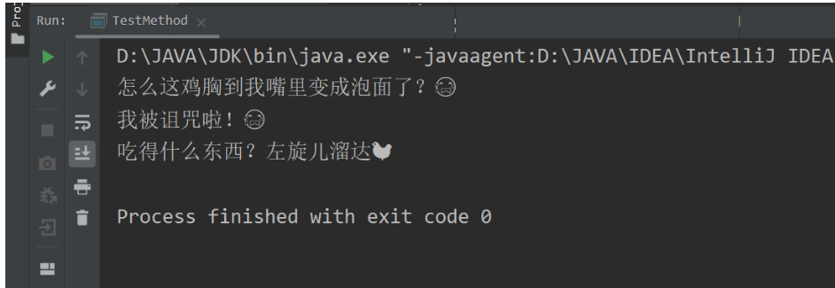

                ③子父类重名方法的演示 :
                        前面我们也说了,子父类重名方法有两种情况。在演示Java中方法的查找原则及顺序时,我们在子父类中定义的eat方法的方法名,参数列表,返回值类型都相同,这其实就是第一种情况,也就是方法重写的情况。因此这里不再赘述。(方法重写在文章后面还会详细讲到)
                        重点说一下第二种情况 : 就是子类和父类方法的方法名相同但参数列表不同。参数列表不同显然不符合方法重写了,但是由于子类也拥有父类的非私有方法,因此我们不由得联想到了方法重载的效果。我们仍以eat方法为栗,让子类中的eat方法增加String类型的形参,以便告诉我们吃得0卡的是什么东西。
                        Animal类代码不变。
                        Chicken类代码如下 :
//子类 : Chicken类
    public void eat(String food) {
        System.out.println("怎么这鸡胸到我嘴里变成泡面了?😭");
        System.out.println("我被诅咒啦!😭");
        System.out.println("吃得什么东西?" + food);
                        TestMethod类代码如下 :
//测试类 : TestMethod类
        chicken.eat("左旋儿溜达🐔");
                运行结果 :

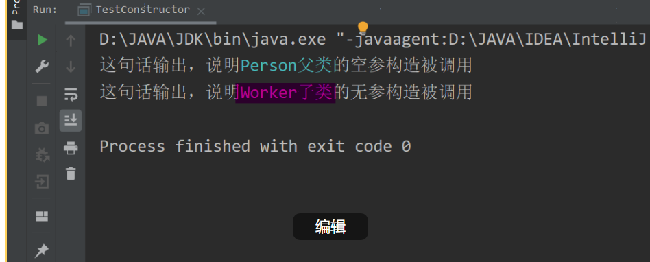

可以看到,明明我们用的是子类的默认无参,创建的也是子类对象,却显式父类的无参构造被成功调用了。因此我们可以证明结论①——创建子类对象时,优先调用父类的构造器。以及结论②——子类构造器的第一行,默认隐含语句super(); 。

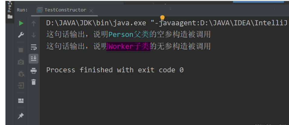

                接下来,我们在子类Worker类中,自己定义一个Worker类的无参构造,并且要求同父类一样,再被调用时给出提示。Person类和TestConstructor类代码不变。Worker类代码如下 :
package knowledge.succeed.aboutconstructor;
/** 子类 : Worker类 */
public class Worker extends Person{
    public Worker() {
        //super();      //子类构造器首句默认隐含super();语句,因此可写可不写。
        System.out.println("这句话输出,说明Worker子类的无参构造被调用");
                运行效果如下 :
 看这次经过对比以后,是不是明显多了——父类无参构造中的输出语句优先输出,说明创建子类对象时,优先调用父类构造器。而我们在子类构造器中并没有主动去写有效的super();语句,这说明子类构造器的第一行隐含语句super();。

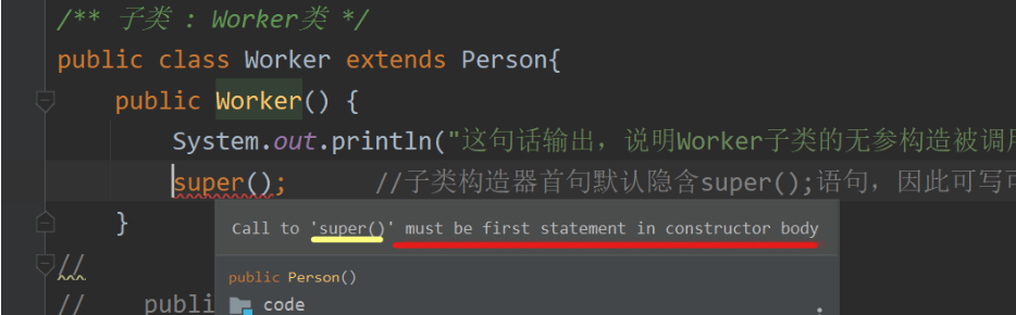

                这里还要提前和大家强调一下,只要是在子类构造器中使用了"super();"语句,该语句必须位于构造器首句,否则报错!如下图所示 :

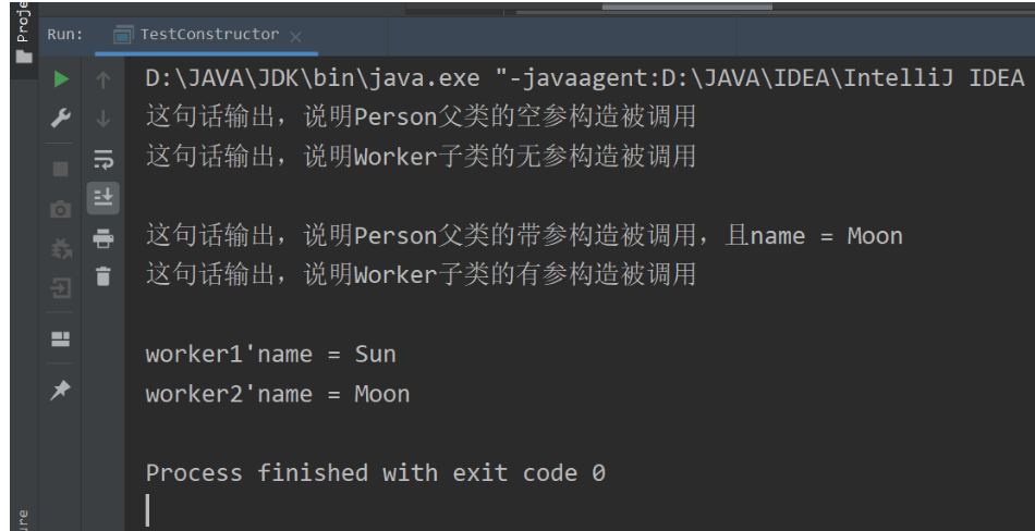

                父类有参无参都有,往往是最理想的情况。因为这个时候可以无参对无参,有参对有参。即,在子类无参构造中通过“super();” 调用父类的无参构造;在子类有参构造中通过“super(参数);” 调用父类的有参构造。
                父类Person类代码仍旧不变,子类Worker类代码如下 :
/** 子类 : Worker类 */
    public Worker() {
        super();            //无参对无参
    public Worker(String name, int age) {
        super(name, age);   //有参对有参
        System.out.println("这句话输出,说明Worker子类的有参构造被调用");
                TestConstructor类代码如下 :
//    测试类,用来演示构造方法的调用的
public class TestConstructor {
        Worker worker1 = new Worker();
        worker1.setName("Sun");
        Worker worker2 = new Worker("Moon", 11);
        System.out.println("worker1'name = " + worker1.getName());
        System.out.println("worker2'name = " + worker2.getName());
                运行结果 :
当然,以上是最常见,最舒服的形式。但是大家知道,现实往往是荒诞的😅!在父类有参无参都有的情况下,你也可以选择在子类空参中通过 super(参数) 来调用父类带参,以及在子类带参中通过super调用父类空参。这么做会造成一个效果 : 调用子类空参最终改变了父类的属性值,空参达到了带参的效果(是不是我们上面强调过的);而子类带参最终无法改变父类的属性值,带参没有了实际意义,带参达到了空参的效果。斯国一!
                但是有一点需要注意,子类无参构造调用super(参数)时,因为子类构造的参数列表为空,因此,此时的super(参数)中传入的参数必须为常量,而不能传入变量。

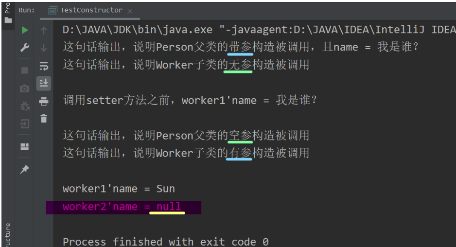

        super();              //有参对无参了
                TestConstructor类代码如下:
//    测试类,用来演示构造方法的调用的
        System.out.println("调用setter方法之前,worker1'name = " + worker1.getName());
                运行结果 :
结果符合预期——子类无参构造中super传入的"我是谁?"成功赋值给了父类私有属性name;而子类有参构造中,构造器参数列表的形参无法传递给父类构造器,成了摆设。

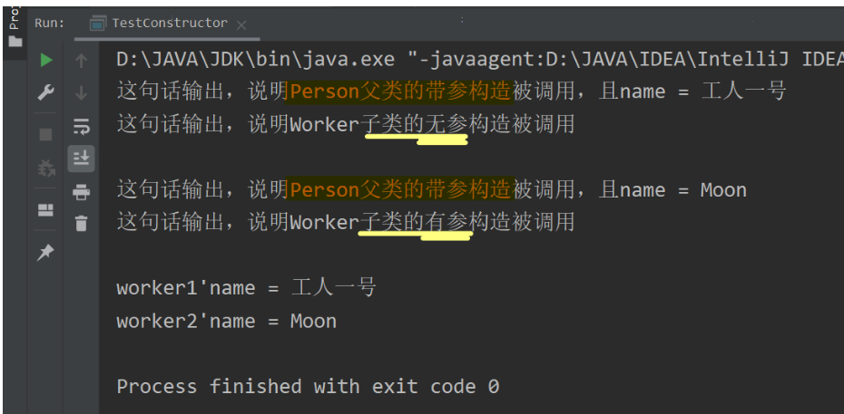

                ③当父类有参有无参无,子类构造器的使用情况 :
                这**不就是结论③一开篇便提出的情况嘛!(大家看我的博客会发现——在分享某个东西时,我喜欢先让大家了解个大概,即剧透一下,后面再详细解释。我觉得这么挺好,有助于大家加深理解!)

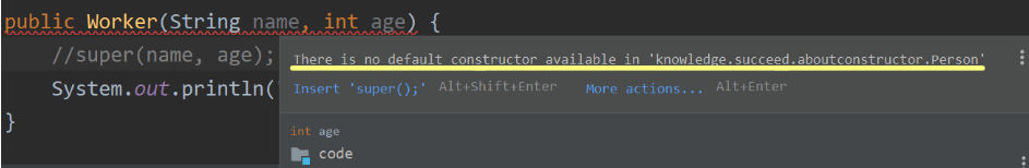

                我们来分析一下这种情况: 首先,父类定义了有参构造,系统不再提供默认的无参构造,因此父类仅有参构造可调用。什么意思呢?意思就是你子类构造器第一行不能再使用super()来调用父类无参构造了,原因也很简单——人家父类现在就没得无参,你上哪儿调用啊?
                那我们怎么办?没无参你调用有参不就完了么!多好理解的事儿!有啥用啥,物尽其用!

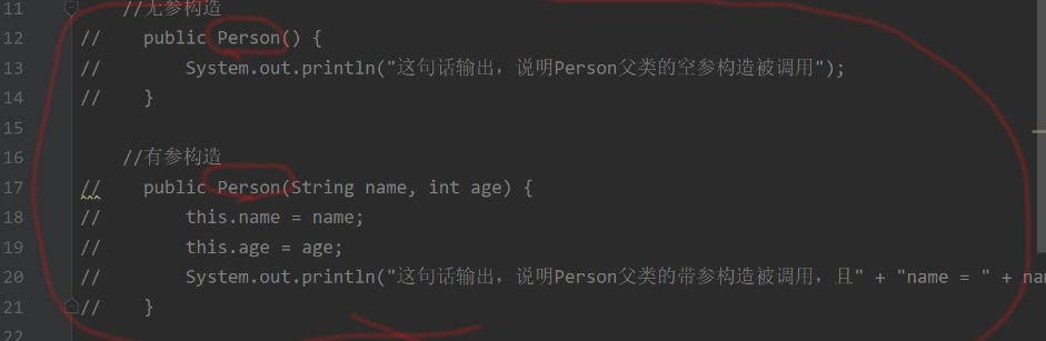

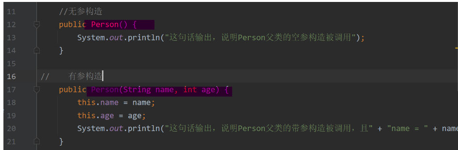

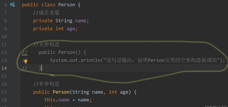

好滴,我们先把父类的空参构造给注释掉,其他代码不变,如下图所示 :
                如果注释掉父类的无参构造后,有头铁娃依然坚持要在子类构造中使用super (),就会报错,如下图所示 :
                因此,这时候我们只能使用有参,不然你编译就不通过呀。
                Worker类代码如下 :
/** 子类 : Worker类 */
    public Worker() {
        super("工人一号", 100);  //无参构造形参列表为空,super() 中只能直接传入常量
        super(name, age);       //有参构造形参列表中就有传入的name和age,可以传入变量。
                TestConstuctor类代码如下 :
//    测试类,用来演示构造方法的调用的
                运行结果 :

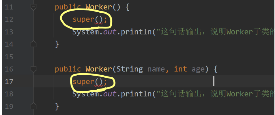

                ④当父类有参无无参有,子类构造器的使用情况 :
                其实吧,这个我们在演示②中已经演示过🌶。无妨,大家现在已经差不多知道个回事儿了。父类仅含无参,那我们子类构造中就只能调用super(),此时子类带参构造无实际意义,因为你无法通过super(参数)来传递形参。

        super();    //无参对无参
        super();    //有参此时无实际意义

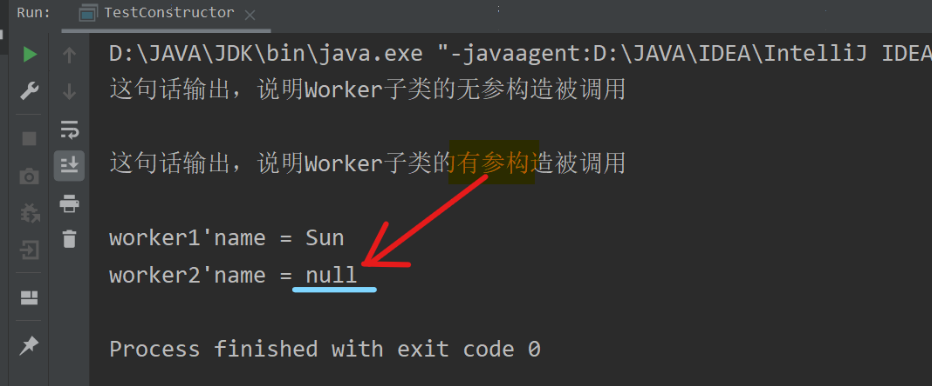

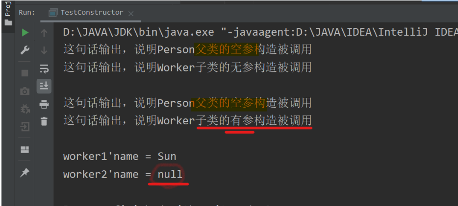

                运行结果  :
通过运行结果可以看出,子类有参构造创建的对象,输出name属性的值却为默认值null,所以我们才说,有参构造此时无实际意义。

                将Person类中的两个构造器都给注释掉,如下图所示 :

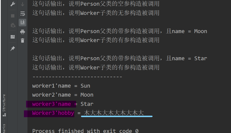

                运行结果如下 :

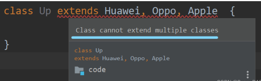

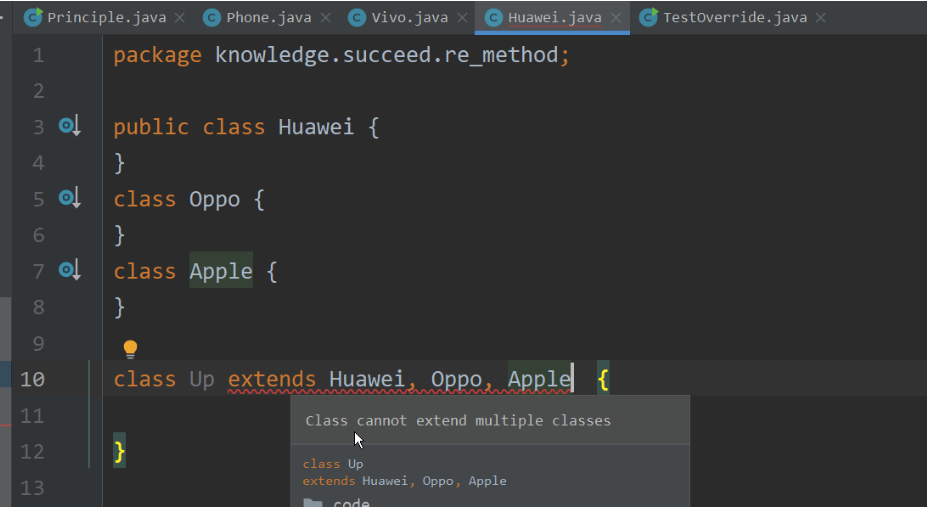

                单继承指每个类最多有且只能继承一个类,不能同时继承多个类。同时继承多个类会报错,举个栗子吧:假设up同时拥有华为,苹果和Oppo手机,定义Huawei类,Apple类,以及Oppo类,再定义Up类去同时继承这三各类,如下GIF图所示 :
                报错图如下所示 :

                只有在子类符合“ is a ”父类的情况下才使用继承,其他情况下不建议使用。像up之前举过的栗子:grape(葡萄)满足“ is a ”fruit(水果);Dog,Pig,Cat等符合“is a” animal,等等均是如此。

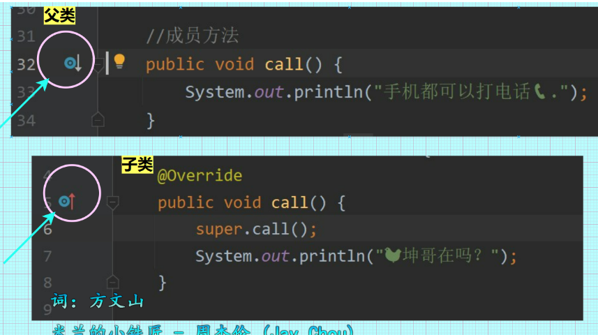

    public void call() {
        System.out.println("手机都可以打电话📞.");
                Vivo类代码如下 :
package knowledge.succeed.re_method;
public class Vivo extends Phone {
    @Override
    public void call() {        //重写了父类的call方法
        super.call();
        System.out.println("🐔坤哥在吗?");
                TestOverride类代码如下 :
public class TestOverride {
        Vivo vivo = new Vivo();
        vivo.call();

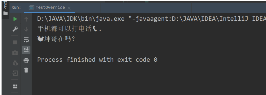

                运行结果如下 :

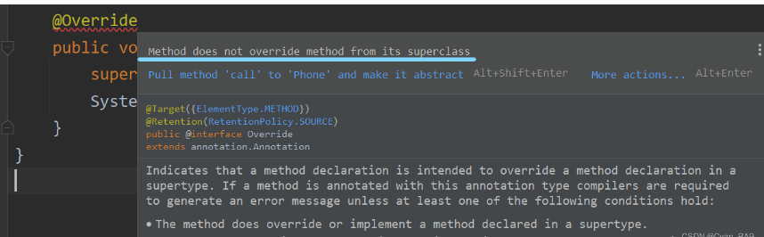

                 @Override 注解可以强制一个子类必须重写父类方法或者实现接口的方法,否则就会编译出错。

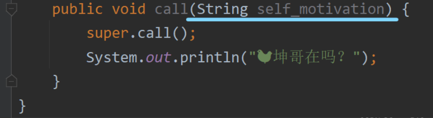

                现在,我们修改子类Vivio类中call方法的形参列表,使其不满足重写父类call方法的条件,如下图所示 :
                这时候,如果你给子类call方法添加@Override注解,IDEA会报错。如下图所示 :  image.png

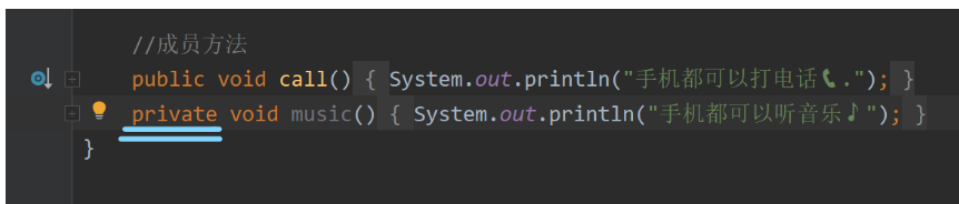

                ③方法重写的注意事项演示 :

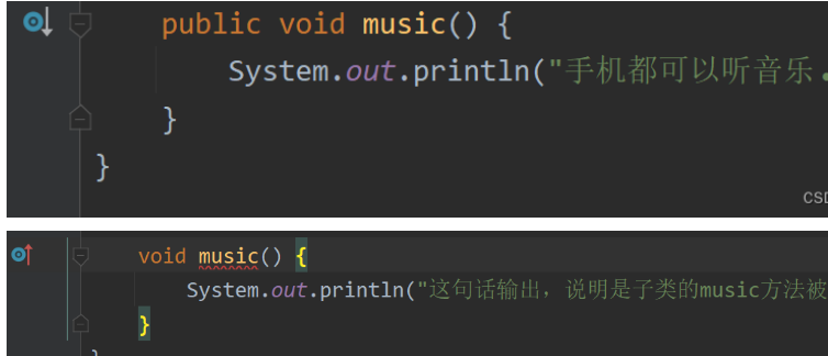

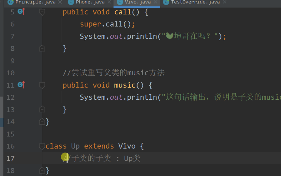

                我们在Phone类新建一个私有的music方法,如下图所示 :

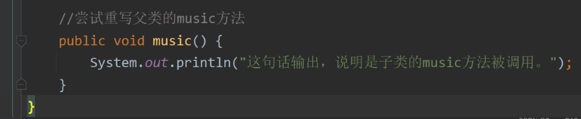

                然后我们在Vivo类试图重写music方法,如下图所示 :

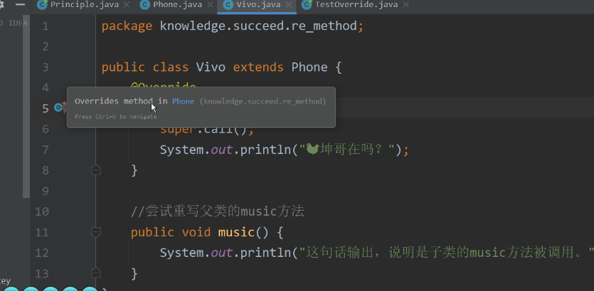

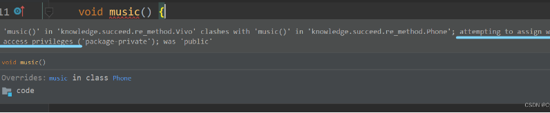

                大家注意看子类中的music方法,与父类music方法相比,满足返回值类型,方法名,参数列表都相同的条件,而且子类使用public修饰,毫无疑问public的访问权限 > private的访问权限,因此访问权限也满足重写的条件。但是奇怪的是,方法旁边居然没有给出提示!这时有人可能会有疑惑:什么提示?要知道我们使用的可是目前智能程度T0级别的集成编辑器,子类重写父类方法,IDEA会在方法旁边给出提示,就拿我们在演示①中重写的call方法为栗,如下图所示:
                而且,你将鼠标悬浮在提示图标上,还会跳出提示窗口,如下GIF所示 :
                现在子父类的music方法压根没有任何提示,这说明子类中的music方法和父类私有的music方法没有重写关系。这相当于子类重新定义了一个它特有的方法。其实也好理解,你子类都不能通过super关键字访问父类私有方法,怎么重写?
                再来说说修饰符的问题,子类的修饰符要求访问权限 ≥ 父类的,否则报错。我们仍以music方法为栗,将父类music方法改为public修饰符,子类music方法改为默认修饰符(即什么都不写)。如下图所示 :
不出所料,子类music方法立刻报错,如下图所示 :

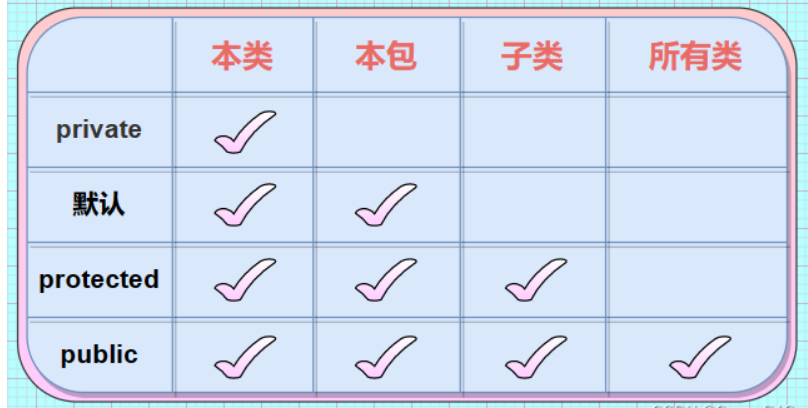

        2.权限 :
                四大修饰符按照根据访问权限从小到大的原则依次是 : private <  默认 < protected  < public。给大家来张图更清晰直观,如下图所示 :

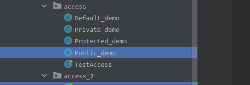

        3.演示 :
                ①private修饰符演示 :

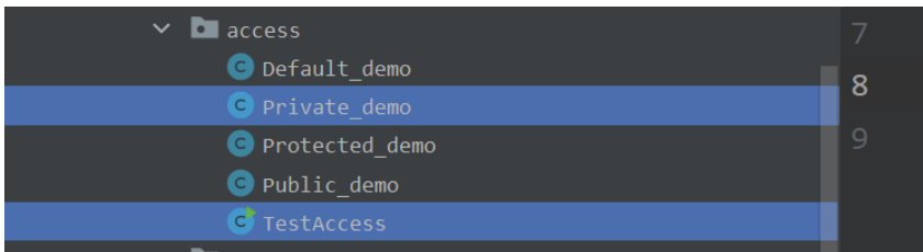

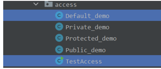

                        新建一个Private_demo类,并在同一包下创建TestAccess类作为演示类。如下图所示 :

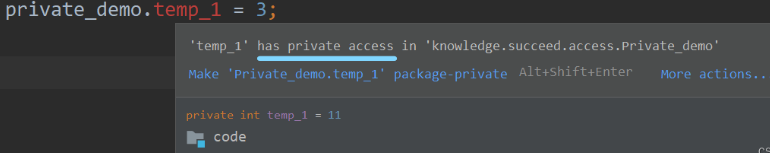

        Private_demo private_demo = new Private_demo();
        //private_demo.temp_1 = 3;    直接调用temp_1变量会报错。
                         在TestAccess类中直接调用temp_1变量, IDEA报错,如下图所示 :

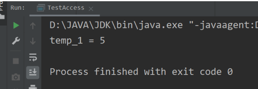

                        在Private_demo的本类方法printTemp中直接调用temp_1变量是可行的,不会报错。接着我们在TestAccess类中调用此方法,可以成功输出temp_1变量。
                        TestAccess类代码如下 :
package knowledge.succeed.access;
public class TestAccess {
        private_demo.printTemp();

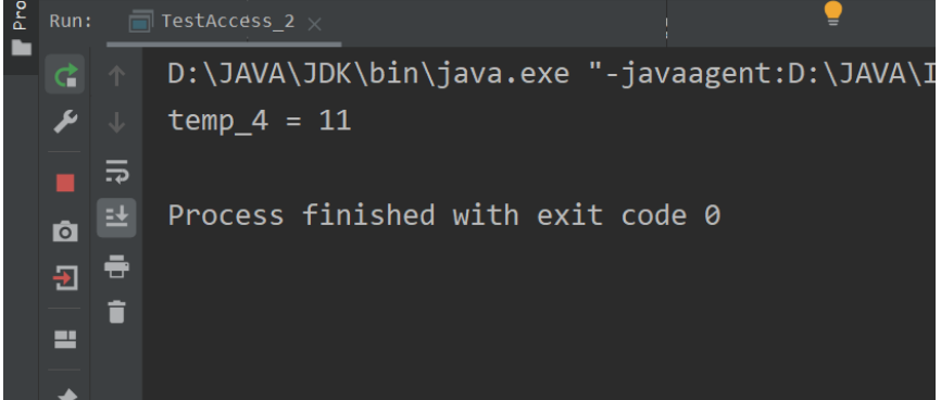

                        运行结果 :

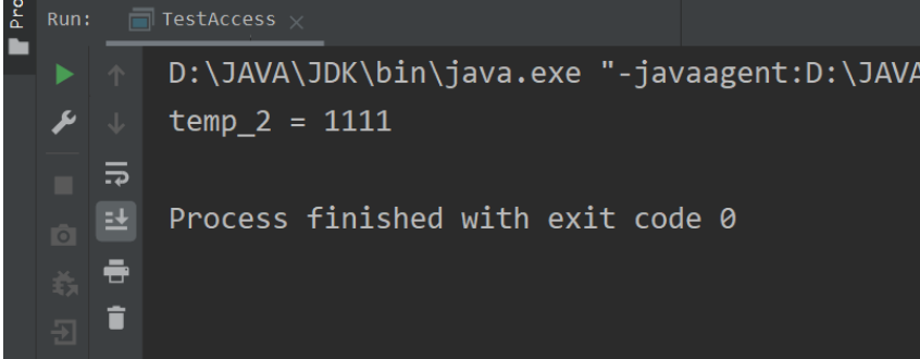

                ②默认修饰符 :
                        默认比private的访问权限高一级,本包下的类都可以访问默认修饰符修饰的成员。
                        如下图所示 :
                        Default类代码如下 :
public class Default_demo {
    int temp_2 = 11;
                        TestAccess类代码如下 :
        Default_demo default_demo = new Default_demo();
        default_demo.temp_2 = 1111;
        System.out.println("temp_2 = " + default_demo.temp_2);

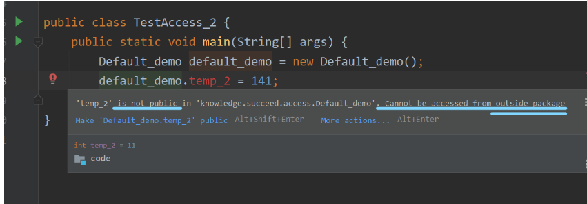

                        我们在本包下的TestAccess类中,可以直接调用temp_2变量,也可以直接输出它。
                        运行结果:
                        但是,当我们在其他包下的类中调用temp_2变量时,IDEA仍会报错,如下图所示:
IDEA会提示我们,不能跳出本包下访问默认修饰符修饰的成员。

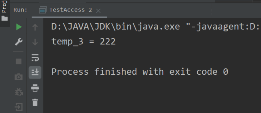

                ③protected修饰符 :
                        protected修饰符则比默认修饰符还高一级。使得——即使是跳出本包外,只要是其子类仍可以直接调用protected修饰的成员。

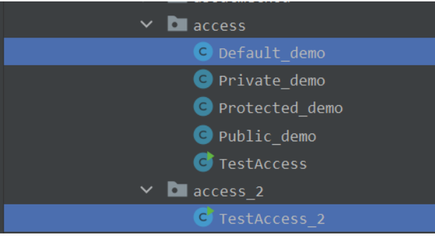

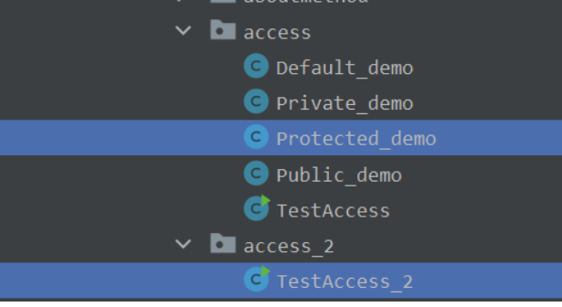

                        我们在access包下的Protected_demo类中定义temp_3变量,然后在access_2包下的测试类中尝试调用temp_3变量(注意,测试类要继承Protected_demo类),如下图所示 :
                        Protected_demo类代码如下:
public class Protected_demo {
    protected int temp_3 = 1000;
                        TestAccess_2类代码如下 :
package knowledge.succeed.access_2;
import knowledge.succeed.access.Protected_demo;
public class TestAccess_2 extends Protected_demo {
        TestAccess_2 testAccess_2 = new TestAccess_2();
        testAccess_2.temp_3 = 222;
        System.out.println("temp_3 = " + testAccess_2.temp_3);
                        运行结果 :
                ④public修饰符 :
                        public修饰的成员,在任何类中都可以使用。在access包下新建Public_demo类,并在其中建立temp_4变量;然后在access_2包下的测试类中调用temp_4变量。注意:测试类既非本包下的类,又非Public_demo的子类,如下图所示 :
                        Public_demo类代码如下 :
public class Public_demo {
    public int temp_4 = 666;
                        TestAccess_2类代码如下 :
import knowledge.succeed.access.Public_demo;
public class TestAccess_2 {
        Public_demo public_demo = new Public_demo();
        public_demo.temp_4 = 11;
        System.out.println("temp_4 = " + public_demo.temp_4);
                        运行结果 :
        4.总结 :
                ①四大修饰符总结 :
                private修饰符 : 强调自己使用,只能在本类下使用。
                默认 : 强调本包使用,只能在本类,同包下的类中使用。
                protected : 强调子类使用,只能在本类,同包下的类,以及其子类中使用。
                public : 强调公开使用,没有只能,谁都可以用。
