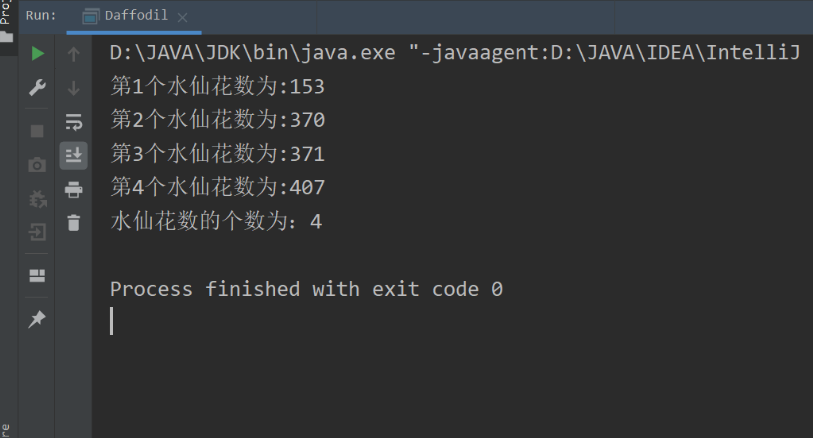

输出结果 :
总结 :
看到了吧,从100到1000这么多数字,居然只有4个水仙花数,是不是应该铭记于心(bushi)。好的,也不用太感慨,想想你出生是多大的概率,所以,好好学习,孝顺父母。感谢阅读!
