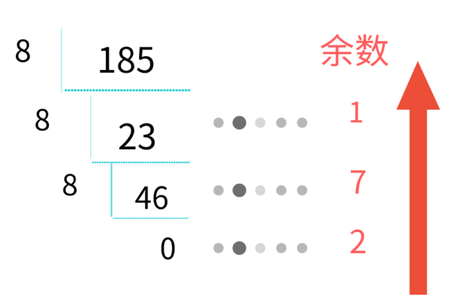

                         //十进制转八进制
                例如,十进制185转为八进制,即使用短除法让185不停地除以8,保留余数,直至商0,然后把余数倒序排列即可。还是图片来得直观一些,
image.png              那么,185对应的8进制形式就是271,即(185)10 = (271)8

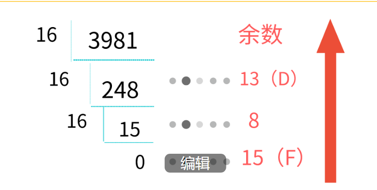

                          //十进制转十六进制
                例如,十进制3981转为十六进制,即使用短除法让3981不停地除以16,保留余数,直至商0,然后把余数倒序排列即可。还是图片来得直观一些,
                那么,3981对应的8进制形式就是271,即(3981)10 = (F8D)16
