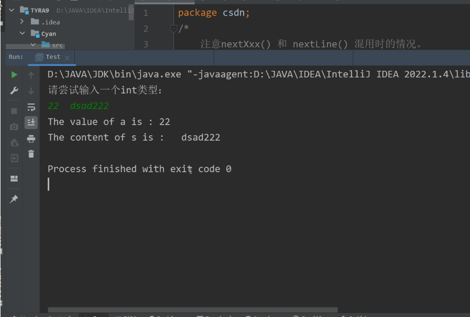

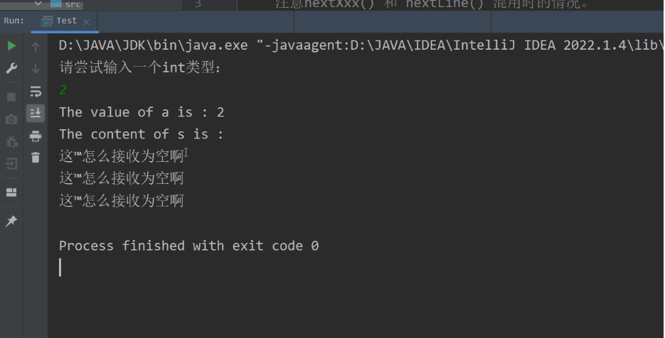

        我们先仅输入int类型值,看看运行效果如何 :
        通过运行可以看到,我们输入int类型的一个值后敲回车,还没输字符串啥的呢结果就自动给你蹦出来了,且字符串长度为0的判断为真。
        下面我们试试用空格作为间隔,即输入整型值后,空格,输入其他内容,最后再回车。运行效果如下图所示 :
        这次我们可以看到,第一次空格前我们输入的22,成功赋值给了整型变量a,而第一次空格后的输入内容,全都向后传递,真好被nextLine接收,赋值给了字符串变量s。可见我们的猜想是正确的。

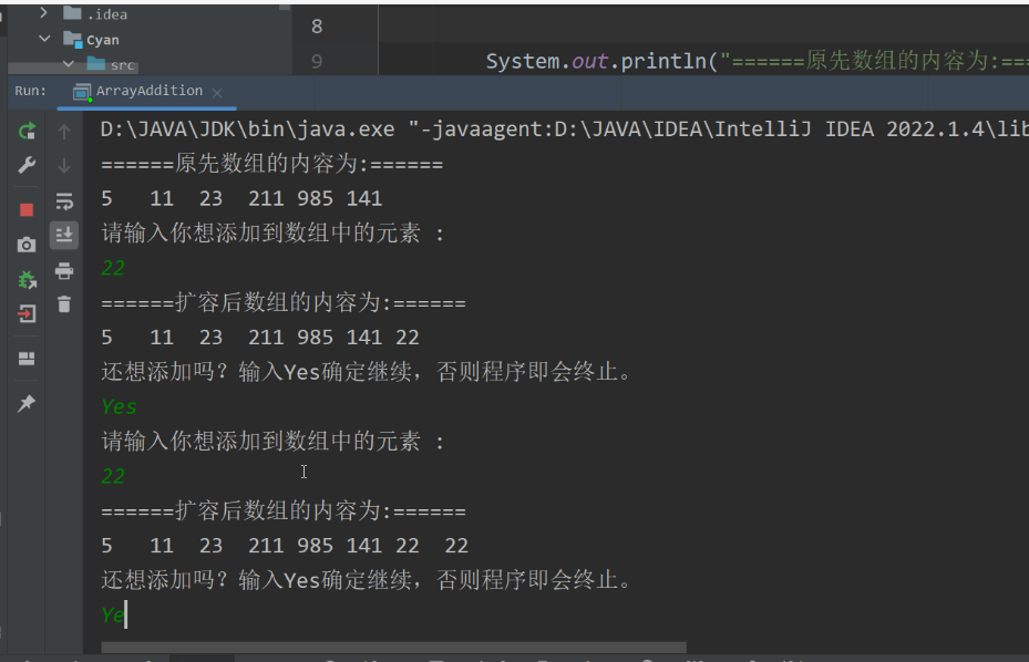

        给定一个随机类型的数组,以int类型为栗,实现数组的扩容,要求新增加的元素默认放在数组的末尾。而且要求可以任意次给数组扩容,并可以随时停止。
        思路 :
        1.首先,我们需要创建一个数组,充当已有的数组。接着,用一个变量来接收我们想要添加进数组中的元素。
        2.创建一个新数组,新数组的长度一定是比旧数组长度多1,以存放我们要添加的元素。利用for循环将旧数组的元素一一赋值给新数组,再将添加的元素赋值给新数组。最后只需要改变旧数组的指向,让它指向新数组即可。
        3.想要实现任意次扩容,随时停止,我们想到利用do-while循环,并添加if语句进行判断,触发机制可以自行设置,此处up以字符串是否相当为栗。
        代码演示 :

        运行效果如下GIF图 :

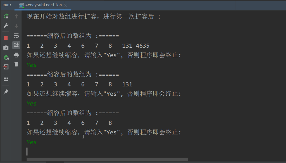

数组的缩容 :
        需求 :
        以int型数组为栗,要求默认将数组最后一个元素减去,且在数组长度大于1的情况下,可以任意次对数组进行缩容,当数组长度等于1时,不可再缩容,且需要给出提示。
        思路 :
        1.同数组扩容类似,首先创建一个数组。但不同的是,数组的缩容不再需要定义变量来作接收。
        2.创建一个新数组,长度比旧数组少1,通过for循环将旧数组除去最后一个元素之外的元素一一赋值给新数组,最后改变旧数组的指向。
        3.仍然采用do-while循环来实现多次缩容。
        代码演示 :

        运行效果如下:

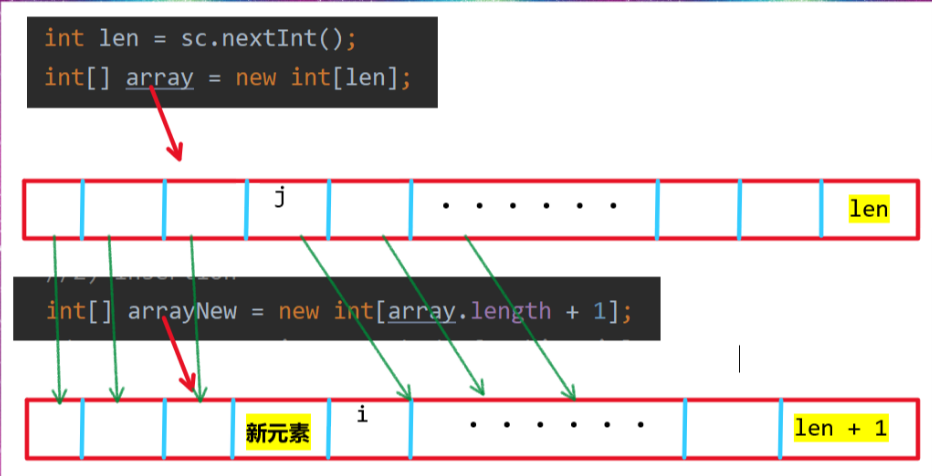

        3.创建一个新数组,利用for循环来进行元素的替换。因为元素的插入是在数组中间完成的,因此,单一循环控制变量无法满足我们的需求,在for循环中我们使用两个变量,其中,j变量表示旧数组的索引,i变量表示新数组的索引。当i变量恰好等于我们之前找到的索引时,将新元素添加到新数组中,而此次循环不再对j变量自增,这样我们就可以实现j变量比i变量少循换一次,以使得后续的替换顺利完成。
        光说多少还是有点抽象,up给大家画一张图就全明白了:如下图
        其实就是在插入元素时将j跳过了一次。j比i要少自增一次。

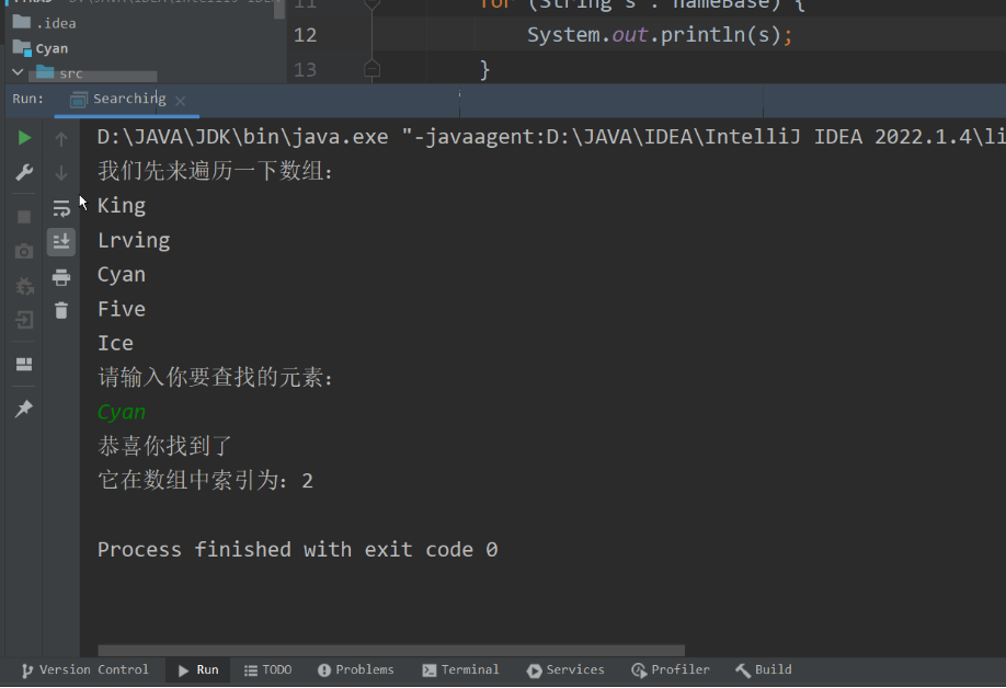

        需求 :
        创建一个数组,输入要查找的内容,若数组中存在该内容,返回它在数组处的索引值,否则提示找不到该元素。
        思路 :
        1.以字符串数组为栗,创建一个字符串数组。
        2.利用for循环,在遍历数组的同时,用equals() 方法进行元素的判断.
        3.根据判断结果给出用户相应的提示。
        代码演示 :

        运行效果 :
