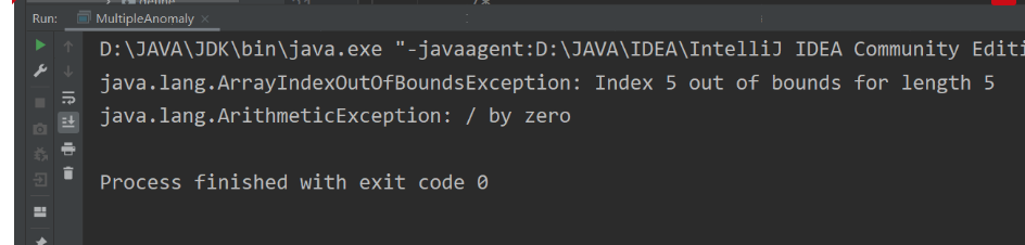

        我们首先来看一下以下代码段:
int[] array = {1, 2, 11, 985, 5};
System.out.println("我想访问数组索引为5的元素:" + array[5]);
        显然,直接运行上述代码,会报异常ArrayIndexOutOfBoundsException(数组下标越界异常)。我们再来看看另一代码段:
int i = 10 / 0;
System.out.println("The value of i is : " + i);
        显然,直接运行这段代码会报异常ArithmeticException(运算中的异常)。
        so,up就以这两个异常为栗,给大家演示以下多异常的处理。
                代码演示:
package knowledge.exception.advance;
public class MultipleAnomaly {
            利用try...catch捕获
    //1.分别捕获,并分别处理
        try {
        } catch (ArrayIndexOutOfBoundsException arrayIndexE) {
            System.out.println(arrayIndexE);
        try {
            int i = 10 / 0;
            System.out.println("The value of i is :" + i);
        } catch (ArithmeticException ariE) {
            System.out.println(ariE);
                运行结果:

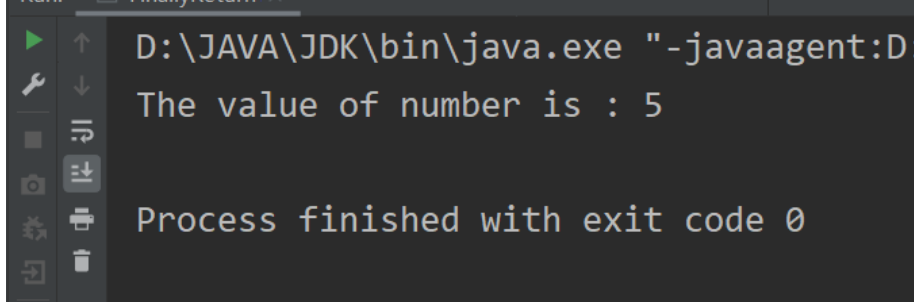

三、PS:finally代码块中存在return的问题:
        如果finally中含有return语句,会永远只返回finally中return的结果 因此要避免此情况发生。
        PS : 注意!
        ①若finally代码块之前的catch语句中也有return语句,那么该return语句中的内容也会执行!(eg : return ++i; )。只不过执行后并不会由当前return语句返回,而是在底层用一个临时变量temp保存了该返回值,最终的返回值仍是以finally代码块中的return语句为准。若finally代码块中无return语句,才会返回去执行之前的return语句,最终返回temp变量保存的值。
        ②有时会出现try-finally的搭配,这种用法相当于没有捕获异常,因此若出现异常程序会直接崩掉。适用于“执行一段代码,不管有没有出现异常都要执行某个业务逻辑”的场景。
        代码演示:
    如果finally中含有return语句,会永远返回finally中的结果
    因此要避免此情况发生。
public class FinallyReturn {
        int number = getNumber();
        System.out.println("The value of number is : " + number);
    public static int getNumber() {
        int i = 11;
        try {
            return i;
        } catch (Exception e) {
            System.out.println(e);
        } finally {
            i = 5;
            return i;
//最终的返回值是5
                运行结果:
