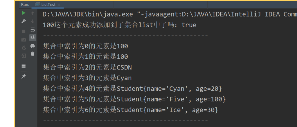

                ①.public boolean add(E e)
                 //将数据添加到集合的末尾,这里的E是泛型的意思,目前可以先理解为Object类。
                代码演示①:
package knowledge.API.gather.list;
import java.util.ArrayList;
import java.util.List;
public class ListTest {
//requirement : Test ①.public boolean add(E e)
    //1.创建集合对象
        List list = new ArrayList();    //此时集合list为空
        boolean bool = list.add(100);   //将第一个元素100添加到集合list中
        System.out.println("100这个元素成功添加到了集合list中了吗:" + bool);
        System.out.println("--------------------------------------------");
        //实际开发中,往往省略用boolean类型作接收的步骤,而是直接添加,如下:
        list.add(100);                  //再次添加一个元素100到集合list中,验证了list集合的可重复性。
        list.add("CSDN");               //添加一个字符串类型的元素到集合list中
        list.add("Cyan");
    //2.创建元素对象
        //接下来我们创建Student类对象(利用带参构造),并将Student类对象的元素添加到集合对象中
        Student st1 = new Student("Cyan", 20);
        Student st2 = new Student("Five", 100);
        Student st3 = new Student("Ice", 30);
    //3.将元素对象添加到集合对象中
        list.add(st1);
        list.add(st2);
        list.add(st3);
    //4.遍历集合
        //遍历一下集合,看看元素究竟添加进去没有:(get方法我们下面会讲到的,这里简单提一嘴,无非就是根据索引获取元素,功能上类似于数组)
        //size()方法用于获取集合的长度,我们后面也会演示到。
        for (int i = 0; i < list.size(); ++i) {
            System.out.println("集合中索引为" + i + "的元素是" + list.get(i));
                输出结果①:

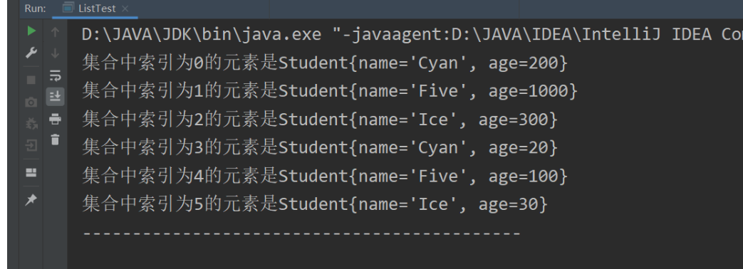

        list.add(st3);
            我们以及将st1,st2和st3三个Student类对象添加到了集合中,它们对应的索引自然是0,1,2
            这时如果我们想在任意位置添加元素,就可以用到add的另一个重载方法,如下:
        list.add(0, stu1);
        list.add(1, stu2);
        list.add(2, stu3);  //我们在集合的前面插入了三个Student对象元素
    //4.遍历集合
                输出结果②:

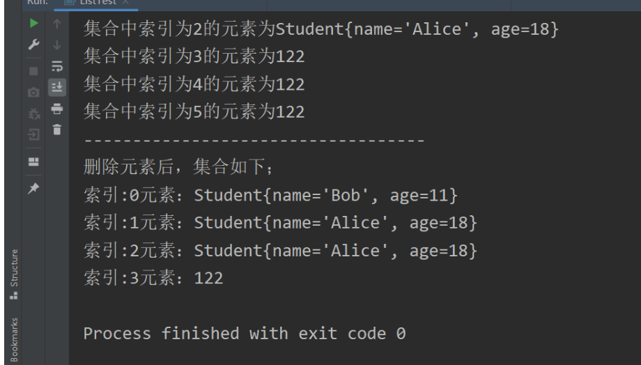

                ④.public boolean remove(Object o)
                 //若该集合中存在该元素,则删除第一个指定的元素。
                代码演示④:
//requirement : Test ④.public boolean remove(Object o)
    //1.创建集合对象
    //2.创建元素对象
        Student student1 = new Student("Bob", 11);
        Student student2 = new Student("Alice", 18);
    //3.将元素对象添加到集合对象中
        list.add(student1);
        list.add(student2);
        list.add(student2);
        list.add(122);
        list.add(122);
        list.add(122);
    //4.遍历集合
        System.out.println("删除元素前,集合如下:");
            System.out.println("集合中索引为" + i + "的元素为" + list.get(i));
        System.out.println("-----------------------------------");
        //现在我们调用remove(Object o)方法来删除指定值的第一个元素(前提是该集合中要存在该元素才行)
        list.remove((Object)122);
        list.remove((Object)122);//删去了集合中的前两个元素。
            list.remove(122);
            不能直接这样写,122会被当成索引,造成下标越界异常。
            IndexOutOfBoundsException: Index 122 out of bounds for length 4
        System.out.println("删除元素后,集合如下;");
            System.out.println("索引:" + i + "元素:" + list.get(i));
                输出结果④:

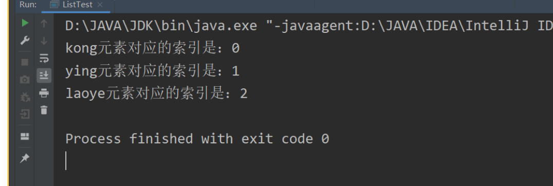

                ⑥.public int indexOf(Object o)
                 //获取集合中第一个指定元素的索引,若集合中没有该元素,则返回-1。
                代码演示⑥:
//requirement : Test ⑥.public int indexOf(Object o)
    //1.创建集合对象
    //2.创建元素对象
        Student kong = new Student("Aether", 19);
        Student ying = new Student("Lumine", 19);
        Student laoye = new Student("Diluc", 23);
    //3.将元素对象添加到集合对象中
        list.add(kong);
        list.add(ying);
        list.add(laoye);
        int index1 = list.indexOf(kong);
        int index2 = list.indexOf(ying);
        int index3 = list.indexOf(laoye);
        System.out.println("kong元素对应的索引是:" + index1);
        System.out.println("ying元素对应的索引是:" + index2);
        System.out.println("laoye元素对应的索引是:" + index3);
    //4.遍历集合
        //遍历个j8...
                输出结果⑥:

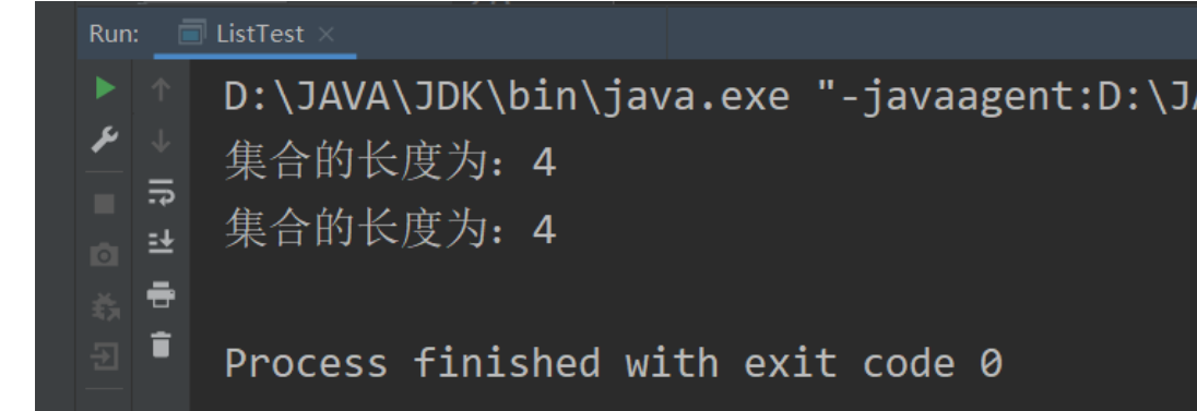

                ⑦.public int size()
                 //获取集合的长度。
                代码演示⑦:
//requirement : Test ⑦.public int size()
    //1.创建集合对象
    //2.创建元素对象
        //懒得建了。。。
    //3.添加元素对象到集合对象中
        //直接加不行吗
        list.add(1);
        list.add(1);
        list.add(1);
        list.add(1);
        int length = list.size();
        System.out.println("集合的长度为:" + length);
        System.out.println("集合的长度为:" + list.size());    //直接用方法就可以
    //4.遍历集合
        //遍历个p
                输出结果⑦:

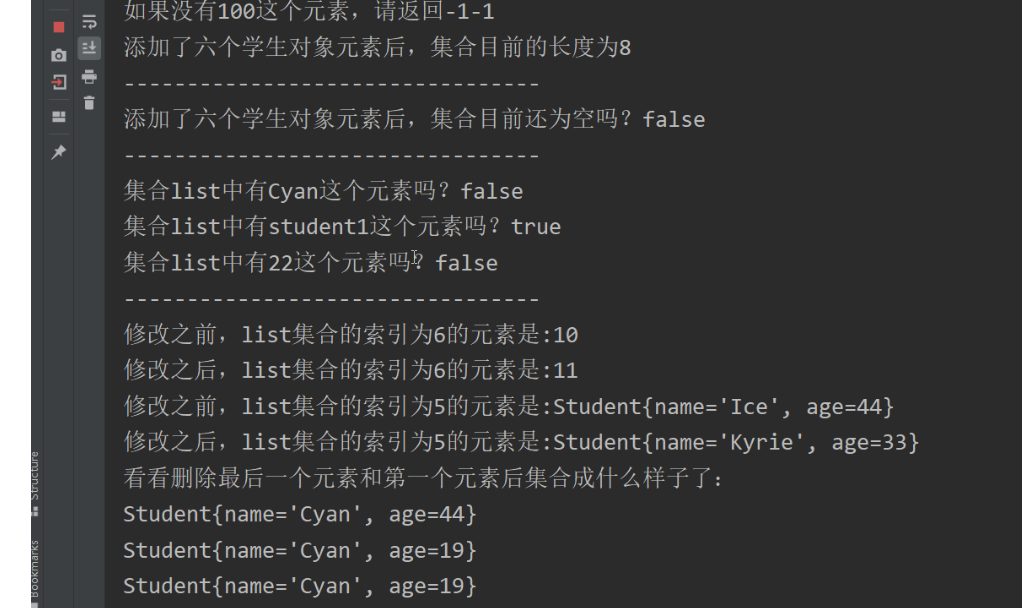

    //4.遍历集合
        /* 测试方法⑤get(int index), 遍历一下集合 */
            System.out.println("list集合的第" + i + "个元素为:" + list.get(i));
        System.out.println("---------------------------------");
        /* 测试方法⑥indexOf(Object o) */
        int index1 = list.indexOf(student4);
        System.out.println("student4元素在集合list中的索引为:" + index1);
        int index2 = list.indexOf(10);
        System.out.println("10的第一个元素在集合list中的索引为:" + index2);
        int index3 = list.indexOf(100);
        System.out.println("如果没有100这个元素,请返回-1" + index3);
        /* 测试方法⑦size() */
        System.out.println("添加了六个学生对象元素后,集合目前的长度为" + length);
        /* 测试方法⑧contains(Object) 和 再次测试方法⑨isEmpty() */
        boolean b2 = list.isEmpty();
        System.out.println("添加了六个学生对象元素后,集合目前还为空吗?" + b2);
        boolean b3_1 = list.contains("Cyan");
        System.out.println("集合list中有Cyan这个元素吗?" + b3_1);
        boolean b3_2 = list.contains(student1);
        System.out.println("集合list中有student1这个元素吗?" + b3_2);
        boolean b3_3 = list.contains(22);
        System.out.println("集合list中有22这个元素吗?" + b3_3);
        /* 测试方法⑩set(int index, Object o) */
        System.out.println("修改之前,list集合的索引为6的元素是:" + list.get(6));
        list.set(6, 11);
        System.out.println("修改之后,list集合的索引为6的元素是:" + list.get(6));
        System.out.println("修改之前,list集合的索引为5的元素是:" + list.get(5));
        list.set(5, student1);
        System.out.println("修改之后,list集合的索引为5的元素是:" + list.get(5));
        /* 测试方法③remove(int index) 和 方法④remove(Object o)*/
        list.remove(list.size() - 1);
        list.remove(student1);
        System.out.println("看看删除最后一个元素和第一个元素后集合成什么样子了:");
            System.out.println(list.get(i));
