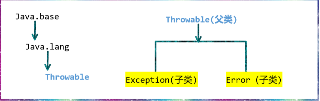

                java中Throwable类是所有异常和错误的超类(父类),即异常的顶层父类。Throwable类属于java.base模块,java.lang包下。它下面有两个子类Error和Exception,前者是错误,后者就是我们常说的异常🌶。来张图直观一点:

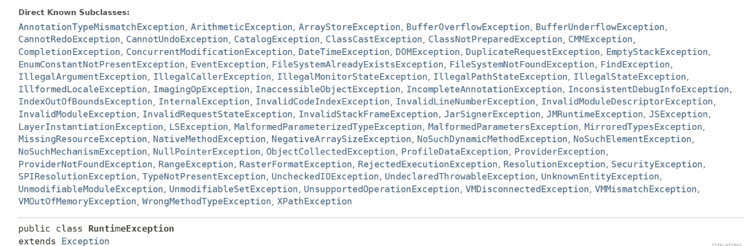

                运行期异常,即代码运行中出现的问题。我们可以不处理,默认交给JVM来处理。说到运行期异常就不得不说到Exception类下面的一个子类,RuntimeException。RuntimeException和RuntimeException下的所有子类异常都属于运行期异常。来张图看看RuntimeException下的子类究竟有多少,如下图:
                查询API可以得知,直接已知的子类数目已经相当惊人!其实,我们平时常见的(运行期)异常,很多都是RuntimeException的子类,眼尖的小伙伴儿们估计也能在图里面发现几个熟人了。

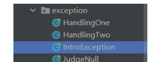

                我们先在exception包下创建一个IntroException类作为演示类,如图:
IntroException类代码如下:

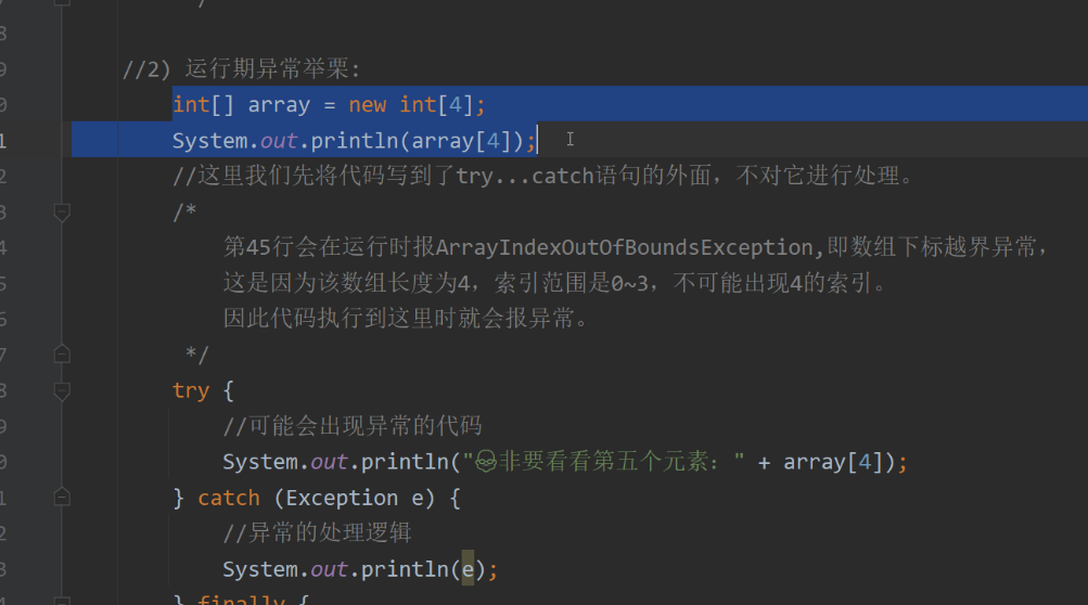

    //2) 运行期异常举栗:
        //这里我们先将代码写到了try...catch语句的外面,不对它进行处理。

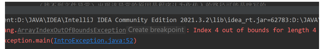

        int[] array = new int[4];
        System.out.println(array[4]);
            第45行会在运行时报ArrayIndexOutOfBoundsException,即数组下标越界异常,
            这是因为该数组长度为4,索引范围是0~3,不可能出现4的索引。
            因此代码执行到这里时就会报异常。
            (try...catch...可以捕获异常,我们后面会讲到,先让大家认识一下)
        try {
            //可能会出现异常的代码
            System.out.println("👴非要看看第五个元素:" + array[4]);
        } catch (Exception e) {
            //异常的处理逻辑
            System.out.println(e);
        } finally {
            System.out.println("非要看不存在的元素?");

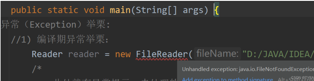

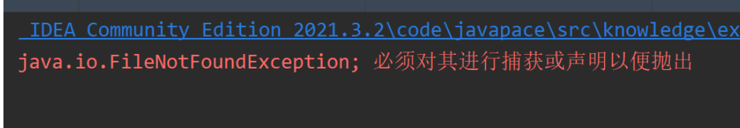

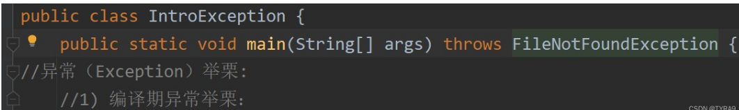

                注意,对于编译期异常,只要出现,编译器就会即时报出异常,表现为用红色的波浪线标注出来,如下图所示:
                这时候代码是不能运行的,因为只要你按下运行键,控制台会显示提示: 必须对这个编译期异常作出相应的处理机制。如下图:
                所以, 我们得到结论,出现编译期异常时,我们必须进行相应的处理,否则程序无法运行。此处我们直接抛出异常,即在方法声明处加上throws  + 要抛出的异常的名字。如下图所示:

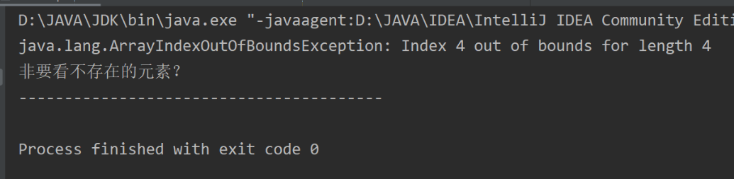

                接下里我们把 Reader reader = new FileReader("D:/JAVA/IDEA/file/1.txt"); 这句代码注释掉,看看运行期异常是怎么回事,运行结果如下图:
                JVM也是毫不留情的告诉我们出现异常了,它打印的是抛出的异常对象,内容:ArrayIndexOutOfBoundsException(数组下标越界异常) ,原因:索引4超过了长度为4的数组的索引范围。位置: main方法中的第52行出现了问题。(后面异常的产生机制中会详细解释)
                接着我们把出问题的代码放在try...catch语句中看看会发生什么?(try...catch...可以捕获异常,我们后面会讲到,先让大家认识一下)如下gif图:
                运行结果:
image.png         可以看到,经过我们处理后,JVM没有再用红色的字体在控制台打印出异常对象。

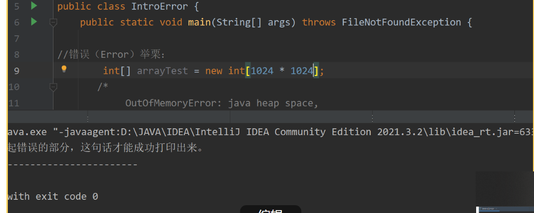

                ②代码演示:
                我们先在exception包下,创建一个IntroError类作为演示类,如图:
                IntroError类代码如下
package knowledge.exception;
import java.io.FileNotFoundException;
public class IntroError {
    public static void main(String[] args) throws FileNotFoundException {
//错误(Error)举栗:

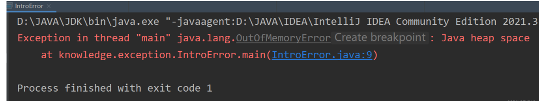

        int[] arrayTest = new int[1024 * 1024 * 1024];
            OutOfMemoryError: java heap space,
            注意结尾是Error了.
            内存溢出的错误,数组所占的内存太大,超出了给JVM分配的内存
            解决方法:必须修改代码中引起错误的部分
        System.out.println("必须修改掉代码中引起错误的部分,这句话才能成功打印出来。");
        System.out.println("----------------------------------------");
                注意,这里我们定义了一个长度巨**离谱的数组,显然这会对内存造成负担,让我们看看运行结果如何,如图:
                噢,他提示我们内存溢出了,而原因是堆空间溢出了,这是因为数组通过new关键字,在堆空间中创建新的内容,堆空间是有限的,我们申请的数组长度太长,当然会溢出。而数组名本身不过是一个指向罢了,或者叫做引用,指向堆中申请的这片空间。
                接下来我们把数组长度改小,看看情况会不会好一点儿,如图gif:
                显然,在数组长度[1024 * 1024 * 1024] 中去掉一个1024后就没有再报错了。

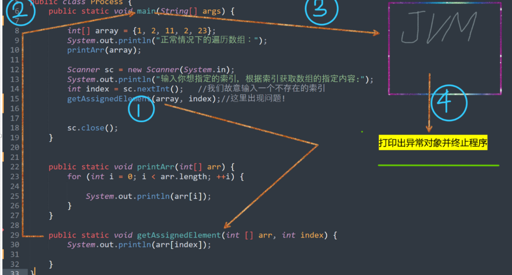

四、异常的产生机制(重要):
        异常的产生过程:
                 1.程序执行到代码异常处时,JVM检测出程序出现异常,这时它会 根据异常产生的原因创建一个异常对象,这个异常对象包含了异常产生的(原因内容位置
                 2.若异常所在的方法中没有相应的异常处理机制,那么JVM就会把 异常对象抛给方法的调用者(此处为main方法)来处理这个异常
                 3.main方法接收到了这个异常对象后,若main方法也没有异常处理机制, 就会继续把main方法抛给它的调用者(即JVM)来处理。
                 4.当JVM收到main方法抛来的这个异常对象后,它会在控制台打印出这个异常对象,并终止程序.
        代码演示:
                我们先在exception包下创建一个Process类作为演示类,如图:
                Process类代码如下:
import java.util.Scanner;
    JVM默认的异常处理方式:
         创建对应异常类的对象,并抛出一个异常对象.
         在控制台打印异常信息,并终止程序.
public class Process {
    //1.定义一个数组
        int[] array = {1, 2, 11, 2, 23};
        System.out.println("正常情况下的遍历数组:");
        printArr(array);
        Scanner sc = new Scanner(System.in);
        System.out.println("输入你想指定的索引,根据索引获取数组的指定内容:");
        int index = sc.nextInt();   //我们故意输入一个不存在的索引
        getAssignedElement(array, index);
        先把代码看完,再跟着看注释!
            第一步,执行到getAssignedElement(array, index);这条代码时,JVM
            便检测出异常,并创建了一个包含异常内容,原因以及位置的异常对象
            第二步,若异常所在的方法中没有相应的异常处理机制,那么JVM就会把
            第三步,
            new ArrayIndexOutOfBoundsException("5");
            main方法接收到了这个异常对象,若main方法也没有异常处理机制,
            就会继续把main方法抛给它的调用者,即JVM处理
            第四步,
            这个异常对象,并终止程序
        sc.close();
    //2.定义一个方法来遍历数组
            标准的i < arr.length , 因此该方法无数组下标越界异常。
    public static void printArr(int[] arr) {
        for (int i = 0; i < arr.length; ++i) {
            System.out.println(arr[i]);
    //3.定义一个方法来获取数组指定索引处的元素。
    public static void getAssignedElement(int [] arr, int index) {
        System.out.println(arr[index]);
            假设我们传入的索引是5,而我们所定义的数组一共只有五个元素,索引是0~4,
            是没有5这个索引的,所以运行到这里时,JVM就会检测处程序出现异常。
            这时,JVM会做两件事:
                1)  JVM会根据异常产生的原因创建一个异常对象,这个异常对象包含了
            异常产生的(原因,内容,位置),eg:new ArrayIndexOutOfBoundsException("5");
                2)  由于在getAssignedElement方法中没有相应的异常处理机制,那么
            JVM就会把异常对象抛给方法的调用者,即main方法来处理这个异常
    当JVM收到 main方法抛来的这个异常对象后,它又要做两件事:
    1) 把异常对象(内容,原因,位置)以红色的字体打印在控制台
    2) JVM终止程序
    eg :
        ArrayIndexOutOfBoundsException: Index -1 out of bounds for length 5
    内容:数组下标越界异常
    原因:咱们指定的索引不合法
    位置:Process.java:___

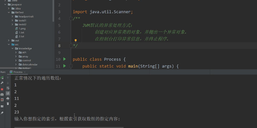

                运行结果如下gif:

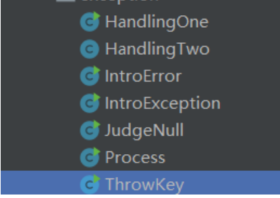

                我们先在exception包下创建一个ThrowKey类作为演示类,如图:
                ThrowKey类代码如下:

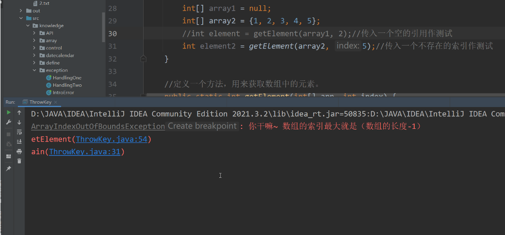

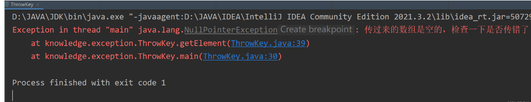

                看一下运行效果:
                发现没有?我们通过throw关键字抛出的异常对象成功打印了出来,并且我们写入的提示信息也跟着打印了出来,牛逼!🐂🐂🐂
                接下来我们把测试1的代码注释掉,进行测试2:即数组引用正常,但传入的索引不正常,会怎么样?运行效果如下gif图:
                可以看到我们的提示信息再次成功打印出来!

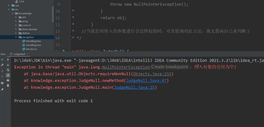

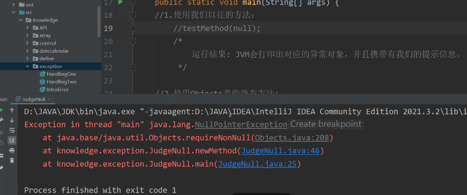

    //2.使用Objects类的静态方法:
        newMethod(null);
    public static void testMethod(Object obj) {
    //1.以往我们对参数进行合法性检验, 判断它是否为空时:
        if (obj == null) {
            throw new NullPointerException("该引用为空!");
        return;
    public static void newMethod(Object obj) {
    //2.时代变了,我们可以直接调用Objects类的静态方法:
            需注意:该方法还有两个常用的重载:
                1)Objects.requireNonNull(obj);
                2)Objects.requireNonNull(obj, message);
                //方法2)与 1)相比,多传入一个String类型,表示要打印出的提示信息
        //eg:
        //Objects.requireNonNull(obj, "传入对象的引用为空!");
        return;

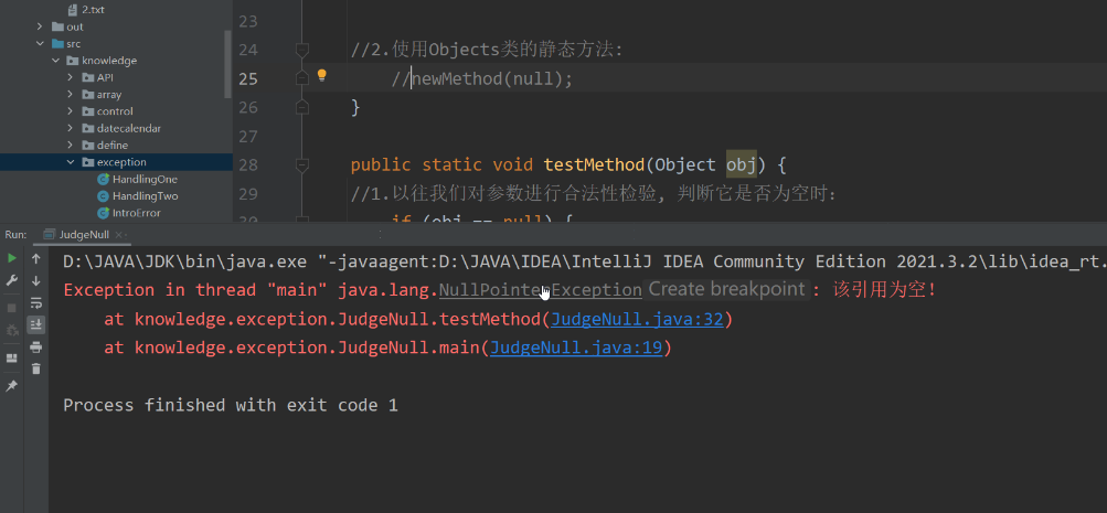

                1) 我们先来测试一下以往使用throw关键字的常规方法,运行效果如下gif:
                2) 再来测试 一下Objects类的静态方法,运行效果如下gif:
                3) 最后测试一下Objects的重载方法,效果如下gif图:

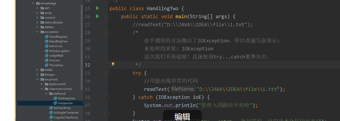

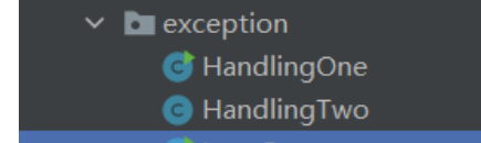

                我们现在exception包下创建一个HandlingOne类作为演示类,如图:
                HandlingOne类代码如下:

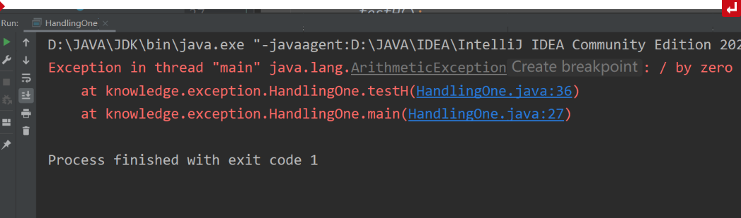

    public static void testH() {
        int a = 211 / 0;
        System.out.println("The value of a is :" + a);
        //会抛出ArithmeticException异常,但ArithmeticException是运行期异常,所以可以不处理

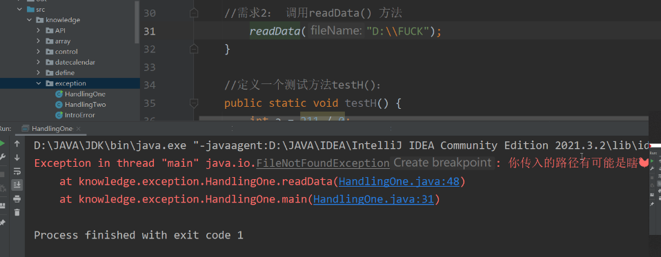

    public static void readData(String fileName) throws FileNotFoundException {
            这里针对throw抛出的异常对象,我们选择了继续抛,抛给main方法
        //对传入的参数进行合法性检验,判断其是否为d盘下file文件夹里的文件。
        if (!fileName.startsWith("D:\\JAVA\\IDEA\\file")) {
            throw new FileNotFoundException("你传入的路径有可能是瞎🐔8写的!");
                FileNotFoundException属于编译期异常,因此必须对该异常进行处理。
                此处我们通过throws关键字抛给该方法的调用者,即抛给了main方法
        Reader reader = new FileReader(fileName);
                I.我们先来测试一下testH() 方法,即常规的参数合法性检验,运行结果如下图:
                可以看到当我们试图让除数为0时,JVM在控制台上打印出了ArithmeticException,运算异常。
                II.我们再来测试一下readData() 方法,运行效果如下gif图:

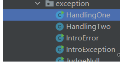

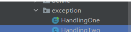

                我们先在exception包下创建一个HandlingTwo类作为演示类,如图:
                HandlingTwo类代码如下

            由于调用的方法抛出了IOException,所以直接写会显示:
            未处理的异常: IOException
            这次我们不再退缩!直接使用try...catch重拳出击.
        try {
            //可能出现异常的代码
            readText("D:\\JAVA\\IDEA\\file\\1.ttt");
        } catch (IOException ioE) {
            System.out.println("你传入的路径不对哈");
        System.out.println("只有try...catch...执行完后,这句话才会打印出来!");

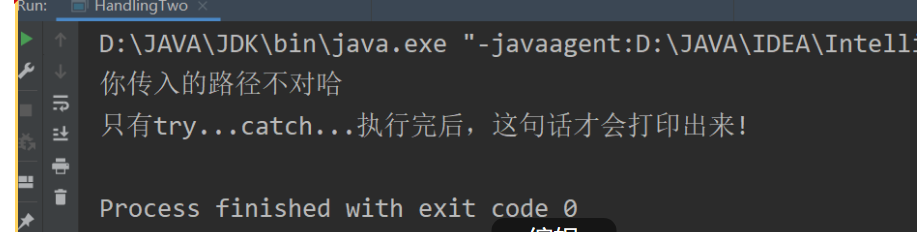

                I.我们先传入一个不是以".txt"结尾的路径,看看输出情况如何,如下图:
image.png               是catch中的语句成功打印出了路径不对的提示。

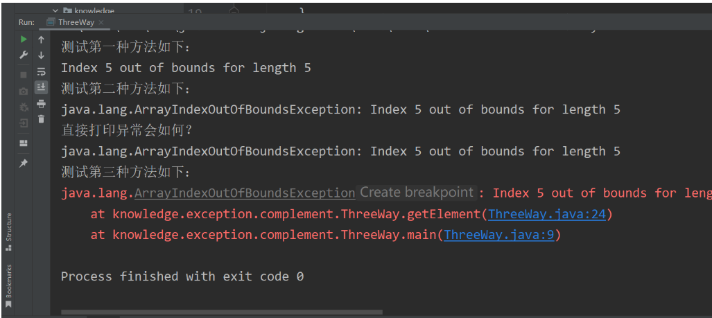

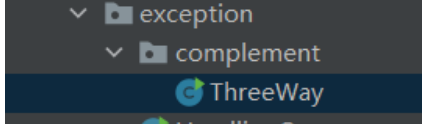

                我们先在complement包下创建一个ThreeWay类作为演示类,如图:
                ThreeWay类代码如下
package knowledge.exception.complement;
import java.util.Objects;
public class ThreeWay {
        try {
            int[] array = {1, 2, 3, 4, 5};
            getElement(array, 5);
                定义的数组array索引是0~4,因此传入索引5一定会出问题。
        } catch (ArrayIndexOutOfBoundsException indexE) {
            System.out.println("测试第一种方法如下:\n" + indexE.getMessage());
            System.out.println("测试第二种方法如下:\n" + indexE.toString());
            System.out.println("直接打印异常会如何?\n" + indexE);
            System.out.println("测试第三种方法如下:" );
            indexE.printStackTrace();
    public static int getElement(int[] arr, int index) {
        Objects.requireNonNull(arr, "This pointer is null");
        int element = arr[index];
        return element;
                 运行结果如下图:
                由运行结果我们可以得知:
                方法一二三,一个比一个详细。而直接打印异常对象则默认使用 toString() 方法,即返回throwable的详细消息字符串。

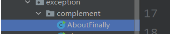

                我们先在complement包下创建一个AboutFinally类作为演示类,如图:
                AboutFinally类代码如下:

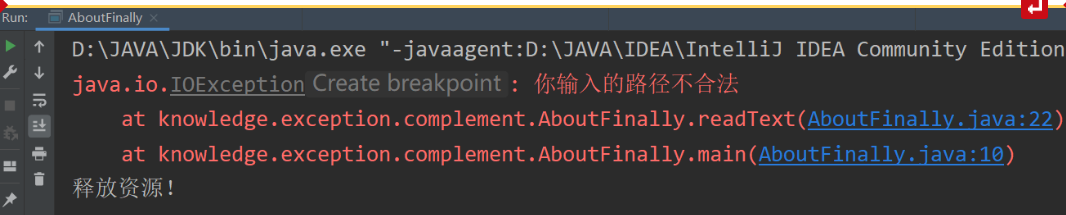

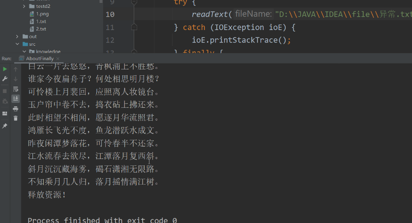

                运行结果:
                我们先传入错的路径,看看结果如何:
                可以看到,即使JVM打印出了异常对象后,“释放资源”  打印在了后面.
                接下里我们传入一个正确的路径试试,如下gif:
