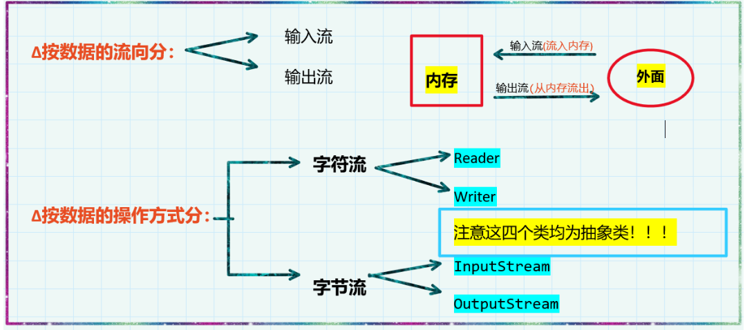

        3.IO流的分类:
        关于IO流的分类,up认为一张图片便可清晰直观地解释,如图:

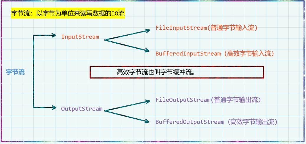

        4.IO流体系:
        不多bb,还是直接上图片!如图:

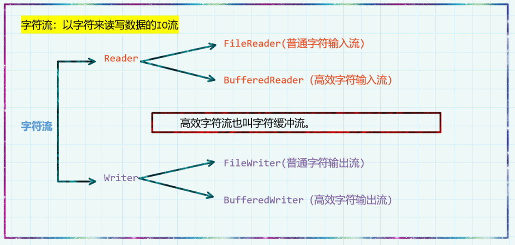

        首先是字符流:
         然后是字节流:

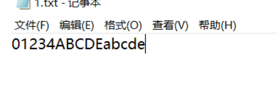

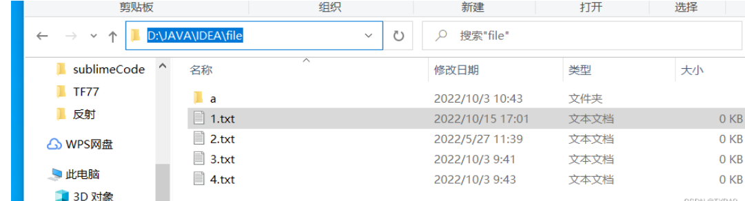

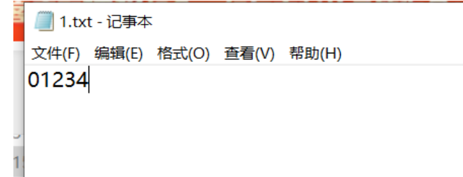

                在代码演示前,先声明一点,因为我们现在要以单个字符的形式去读取文件,所以首先我们要有一个能读取的文件!eg(演示):up在D:/JAVA/ IDEA/ file文件夹下创建了一个1.txt文件,注意路径没必要和我一样,但你一定得知道你创建的文本文件的路径(建议用绝对路径)。如图:
                我们在1.txt文件中先写入01234进行测试,如图:
好的,接下来上代码,演示如何以单个字符形式读取文本文件1.txt:我们先在charactercurrent包下创建一个AsSingleCharacter类来作为演示类,r
                 AsSingleCharacter类代码如下:

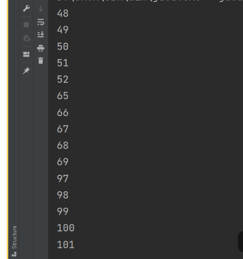

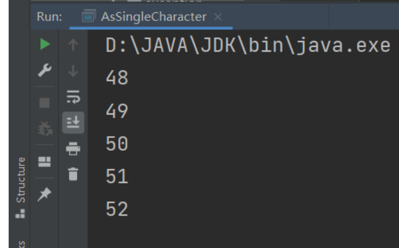

                输出结果①_1:

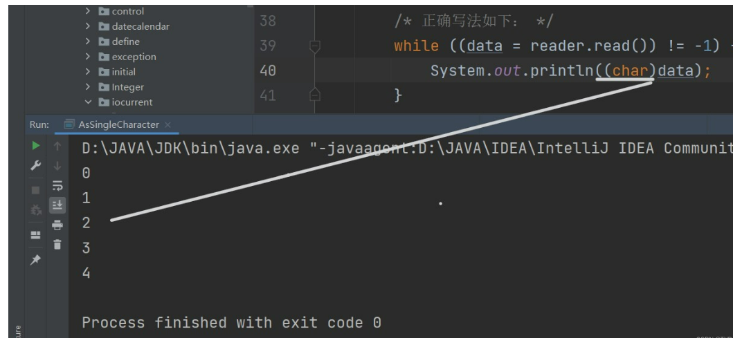

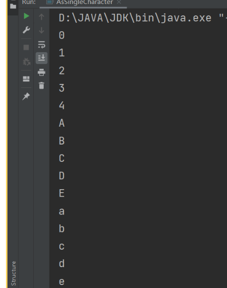

 没问题对应了01234的ASCII码值,48~52,这时候可以就要有小伙伴儿们问了,为啥我不能把01234怎么读取的就怎么输出,而只能输出它们的ASCII码值呢?
                这个问题非常容易,只需要将输出语句中System.out.println(data);改为System.out.println((char) data); 就可以了。我们来看一下输出结果:
image.gif编辑

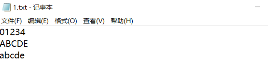

                接下来我们对1.txt中的内容进行更改:
                我们在01234后面加上了ABCDE和abcde,来测试一下它们的ASCII码值,注意先将输出语句中的(char)强制类型转化给去掉。
                输出结果①_2:
                可以看到,在原来的48~52下面,又多输出了65~69和97~101,即A~E和a~e分别对应的ASCII码值。 当然我们也可以再次把输出语句中的强制类型转化再加上,看看输出结果如何:
                准确输出了它们的字符形式!

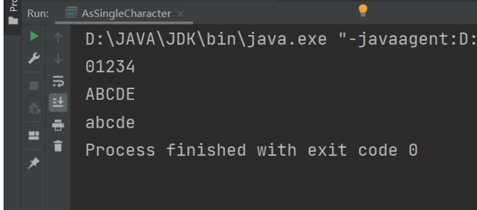

                注意,这时候我们可以将println改成print(即每次输出不再换行),来看看输出效果:
                输出结果①_3:
                也符合我们预期,这时候可能就要有小伙伴儿们问了:你tm输出这一堆有什么**用啊?还不如换行输出看着整洁呢?

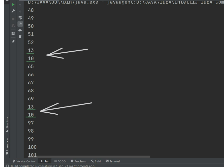

                别着急,重点来了,我们对1.txt文件本身先做一下手脚,如图:
                我们分别在4和E后面输入一个键盘上的Enter键,即我们平时所说的回车键。然后我们在强制类型转化的输出语句下输出.
                输出结果①_4:
                嗯,是不是整洁了许多,但是又有小伙伴儿们要问了:你tm耍我呢,这有啥看的?快**别卖关子了,你到底要说啥?
                哎,别着急,现在我们再次把输出语句的强制类型转换(char)给去掉,并且把print语句再还原成println语句,下面就是见证奇迹的时刻(bushi)。
                输出结果①_5:

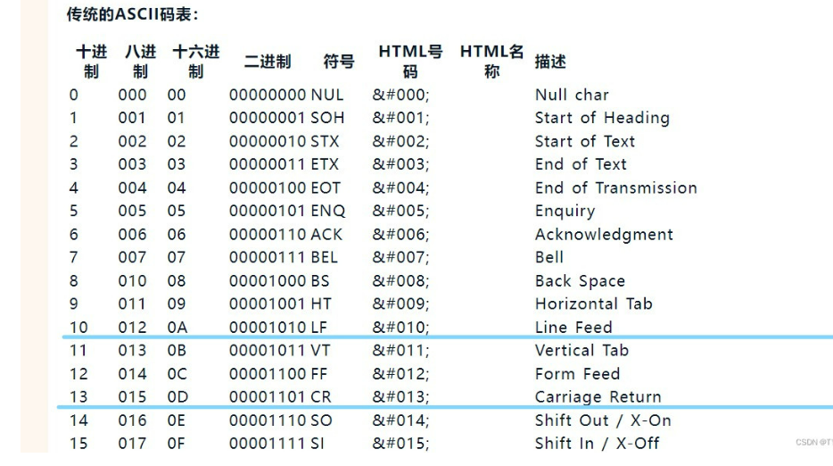

                发现没! 在ASCII码值52和69的后面,凭空出现了13和10两个没见过的ASCII码值,那么,这到底是怎么回事呢?
                注意,52和69就是 4 和 E 分别对应的ASCII码值,而我们之前不正是在4和E后面输入了Enter键吗?所以说,多出的两个字符一定和敲下的那个回车键有关系,好奇心旺盛的up立刻去查询的ASCII码表,如图:
                经过查询我们发现,ASCII码值13和10对应的字符分别叫做Line Feed和Carriage Return,那么这俩是啥意思呢,我直接把网易翻译结果给小伙伴儿们看看:
                (重点)没错,ASCII码13对应的字符Carriage Return就是回车符,而ASCII码11对应的字符Line   Feed就是换行符。所以说明什么: 我们在输入Enter键的时候,达到的效果是:先输入一个回车符\r , 然后再输入一个换行符\n。其实,在不同操作系统中,输入Enter键所达到的效果都不一样,在Windows是'\r\n', 在Linux是'\n', 而在MacOS是'\r'。这就能解释我们为什么会得到这样的输出结果了。

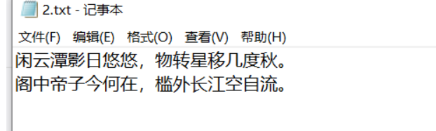

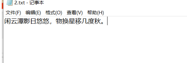

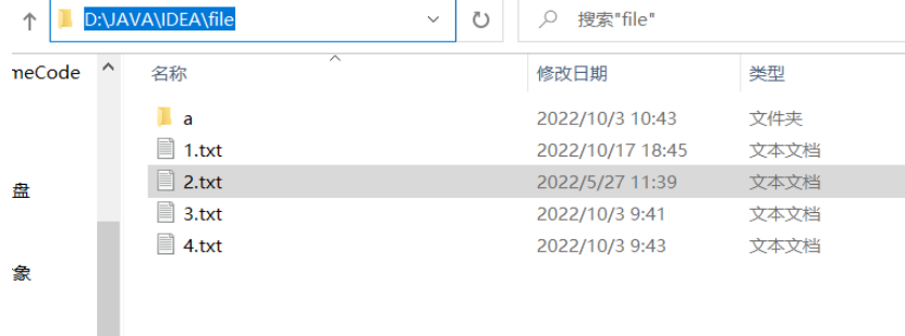

                老规矩,我们先创建一个文本文件来模拟要读取的文件,up在D:/JAVA /IDEA/ file/ 文件夹下创建了一个2.txt文件,(自由创建,但一定要保证你能找到这个文件),建议用绝对路径。
                然后我们在2.txt文件中写入一些东西,如图,up写入了一句诗:

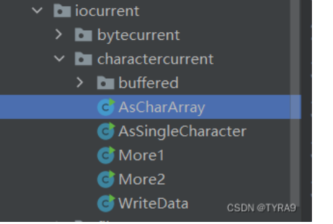

                然后我们在charactercurrent包下创建一个AsCharArray类,用作代码演示,如图:
                 好的,如下是AsCharArray类的代码(一定要认真看注释):

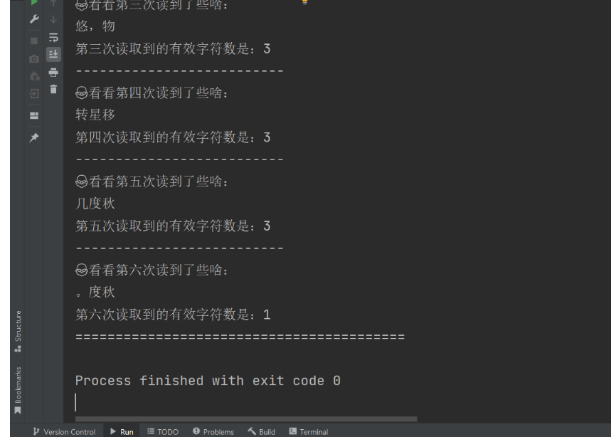

        System.out.println("第六次读取到的有效字符数是:" + i6);     //有效字符数1
        System.out.println("=========================================");
            发现没有? 第六次用charArray这个数组来读时,输出结果为”。度秋“
             ,而且有效字符数是1,这说明每次3个3个的读取,其实本质是将读取到
             的内容覆盖掉数组中原本的内容,但因为我们创建的2.txt文本文件中,
             一共16个字符,所以第六次读取时,仅能读到最后的句号“。”这一个字符了,
             所以仅能覆盖掉第一个内容,即“几度秋”变成了“。度秋” .

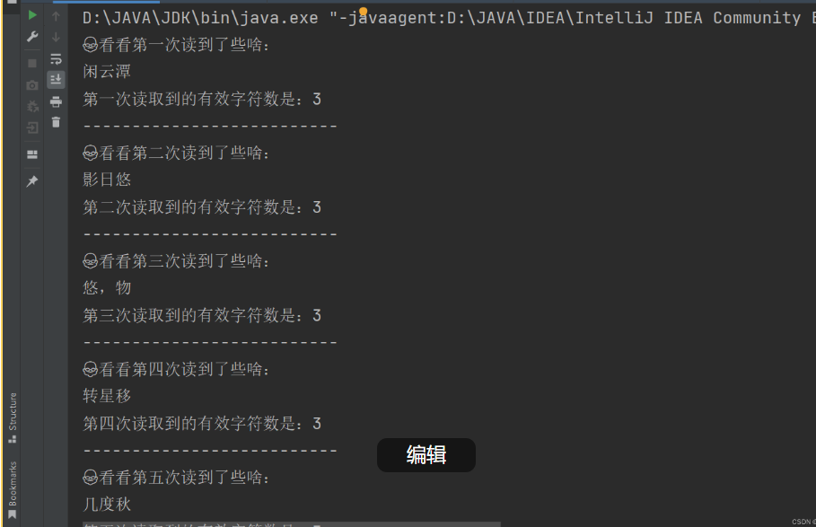

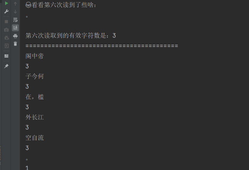

                输出结果②_1:
                 输出结果②_1解读:
                (其实注释里说得已经很详细了,这里再说一遍就是怕有些头铁娃只看代码,不看注释。)
                我们先定义了一个长度为3的字符数组,也就是说每次都读取3个字符,由于字符串的底层,其实就是一个字符数组,所以此处会自动将字符数组中的内容拼接成字符串。 我们之前在2.txt文件中输入的“闲云潭影日悠悠,物换星移几度秋。”共16个字符,所以前五次读取的结果都是返回3个有效字符,而第六次用charArray这个数组来读时,输出结果为”。度秋“ ,而且有效字符数是1,这说明每次3个3个的读取,其实本质是将读取到 的内容覆盖掉数组中原本的内容,所以第六次读取时,仅能读到最后的句号“。”这一个字符了, 所以仅能覆盖掉第一个内容,即“几度秋”变成了“。度秋” .
                同理也能说明,为什么我们在分割线下面用了while循环来优化代码后,啥都没有读到,同一个字符输入流读文件对象 在读取文件时是一定的,即读到哪儿就算那儿,倘若已经读到了流的末尾,再读一遍就需要创建新的读文件对象了,(其实有更好的方法,我们以后会在IO流进阶中再进行讲解,这篇万字详解只针对基础部分,根本目的是为了让小白快速上手和初学者查缺补漏的),这是因为当前字符流相当于已经读完了。
                为了不让我们写得while循环代码读了个寂寞,我们在2.txt文本文件下增加一些内容,如图:(特别注意我们之前说过,在windows下一个Enter键相当于\r\n两个字符)
        注意,由于多加了字符,所以之前的第六次读取的  “。度秋”  就会变成  “。 ” ,因为。加上\r\n就是三个字符啦。

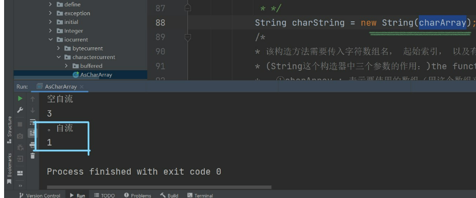

        输出结果②_2:
                输出结果②_1解读:
                注意看,首先是第六次的输出结果确实如我们所料,变成了“。”  其次是我们用循环读取的结果,最后一次是“。”,而不是“。自流”.  这就是因为我们所用的String构造器的原因,如果在String构造器中你只传入数组名,而不传入起始索引和有效字符数的话,输出结果就是“。自流”了.   如图:

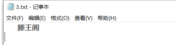

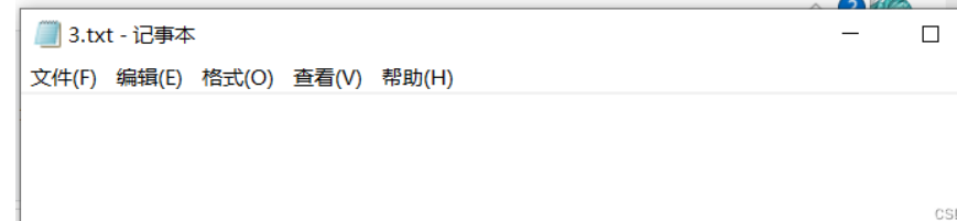

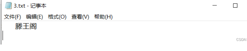

                老规矩,我们先创建一个空的文本文件来模拟要写入的文件,up在D:/JAVA /IDEA/ file/ 文件夹下创建了一个3.txt文件,(自由创建,但一定要保证你能找到这个文件),建议用绝对路径。如图:
                然后我们看一下3.txt中的内容,一开始就是空的,如图:
俗话说的好:“地上种了菜,就不易长草” 。我们赶紧想办法给它写入点东西,直接输进去多普通啊,咱好歹是个程序猿,得,IO输出流直接搞定。

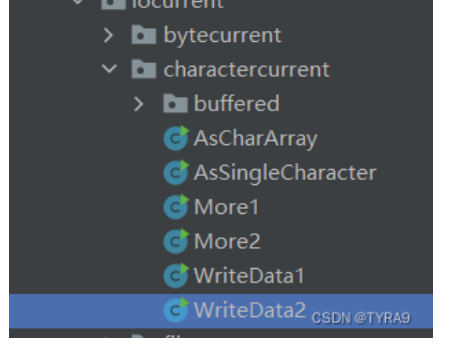

                我们现在在charactercurrent包下,创建一个WriteData1类用作演示类,代码如下:
package knowledge.iocurrent.charactercurrent;
import java.io.FileWriter;
import java.io.IOException;
import java.io.Writer;
 * 字符流写数据
 * Writer类中的方法:
 *      void write(int ch)                             一次写一个字符
*  FileWriter类中的构造方法 :
 *      public FileWriter(String pathname)          根据传入的字符串形式的路径,获取字符输出流对象
public class WriteData1 {
    public static void main(String[] args) throws IOException {
        //1.创建字符输出流对象,关联目的地文件
        Writer writer = new FileWriter("D:\JAVA\IDEA\file\3.txt");
        //2.将目标数据写入到目的地文件中
        writer.write(' ');  //写入一个空格
        writer.write(' ');
        writer.write(' ');
        writer.write(' ');
        writer.write(' ');
        writer.write(' ');

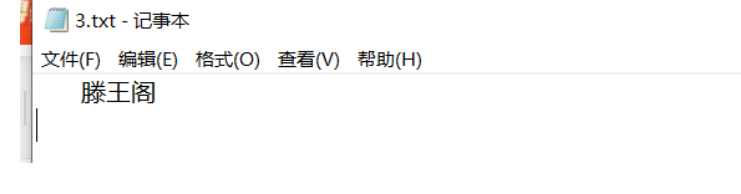

        writer.write('滕');
        writer.write('王');
        writer.write('阁');
        writer.write('\n');
        //3.释放资源
        writer.close();
    summary:
    //注意①, 调用write方法会覆盖文件中原有的内容
    //注意②, 若部分write方法被注释掉,那么再次运行时,其内容也会被覆盖
                代码运行效果:

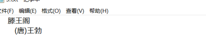

                可以看到我们创建的3.txt文件下成功输入了内容:滕王阁

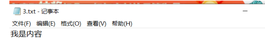

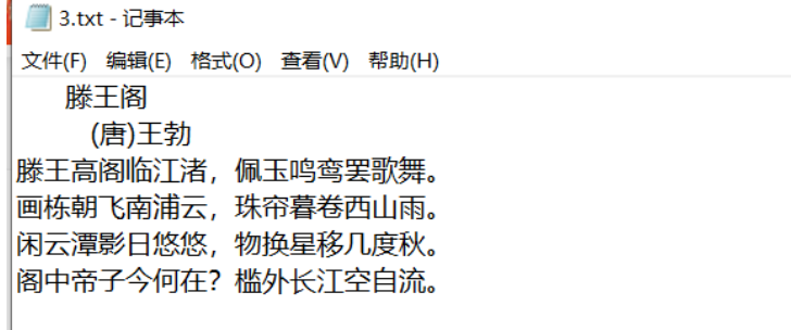

                这里要注意一点就是,如果文件中原本就有内容,那么输入流写入文件时会对文本中的内容进行覆盖。 举个栗子:
                如图,当我们3.txt文件中本来就有内容时:
此时 我们再次运行就又会得到:
                没错,这就是需要注意的一个点。

                代码演示:

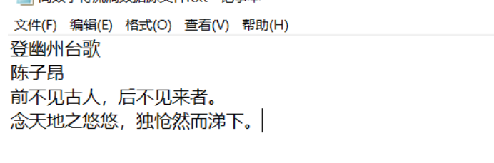

                老规矩, 欸,这次没有老规矩了!我们就在之前创建的3.txt下继续操作。理由就是up想整点儿私货(bushi)。看一下我们3.txt目前的状况,如图:
                好的,我们还是在charactercurrent包下创建一个WriteData2类,用作我们的演示类,如图:
                 WriteData2类代码如下:

                看一下运行效果:
                嗯,非常完美。

                OK,来看一下最终的效果图:
                呃,好吧,就是和大家分享一首up喜欢的诗。你们要是有兴趣也可以试着把滕王阁序整篇写入到一个文本文件里。hahah(bushi) 。废号少说,我们接着继续讲解:

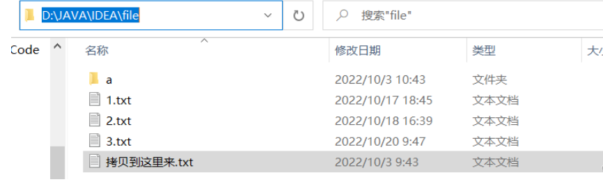

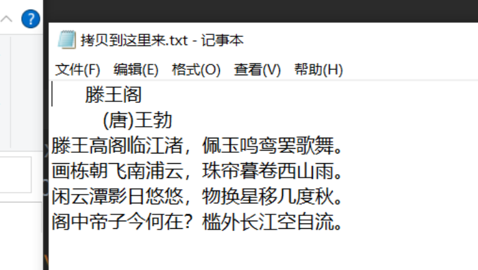

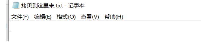

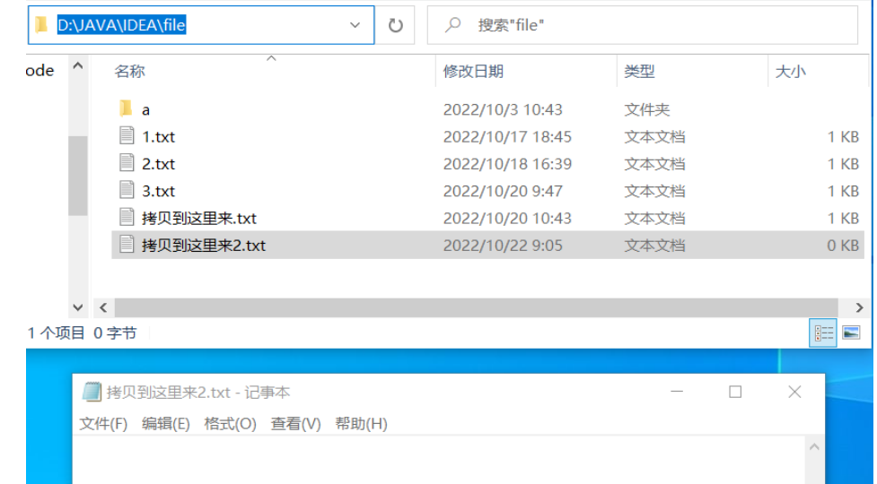

                我们试着将 ”3.txt“ 中的滕王阁诗拷贝到 ”拷贝到这里.txt" 中,如图:
                注意看“拷贝到这里来.txt” 大小0kb, 是空的,点击后也是空空如也:

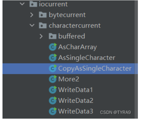

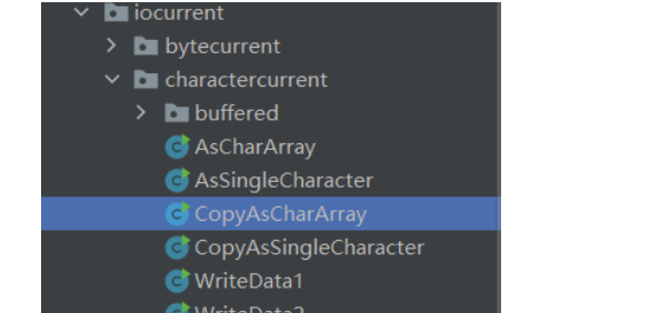

                然后我们还是先在character包下创建一个演示类:CopyAsSingleCharacter类,如图,:
                CopyAsSingleCharacter类代码如下:

                 好的,看一下运行之后的效果:
                 Perfect!

                我们试着将 “3.txt” 文本文件中的滕王阁诗拷贝到 "拷贝到这里来2.txt" 文件中来,但这次是以字符数组的形式。我们先创建一个目的地文件,如图:
然后,我们在charactercurrent包下创建一个CopyAsCharArray类,用作拷贝的演示类,如图:

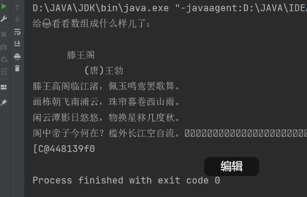

        System.out.println("给👴看看数组成什么样儿了:\n");
        System.out.println(cArray);
        System.out.println("" + cArray);
            如果输出语句中写作了 “” + cArray, 那么打印出的cArray就只是它的地址值,
            所以此处应该分开写。
    // 6.释放资源
        r.close();
        w.close();
                运行结果:

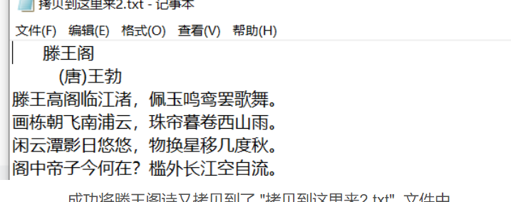

                后面那一长串尾巴是cArray中没内容的空字符。 来看一下运行效果:
成功将滕王阁诗又拷贝到了 "拷贝到这里来2.txt"  文件中。

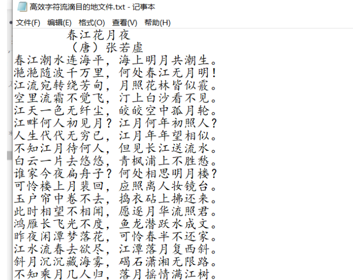

                代码演示:

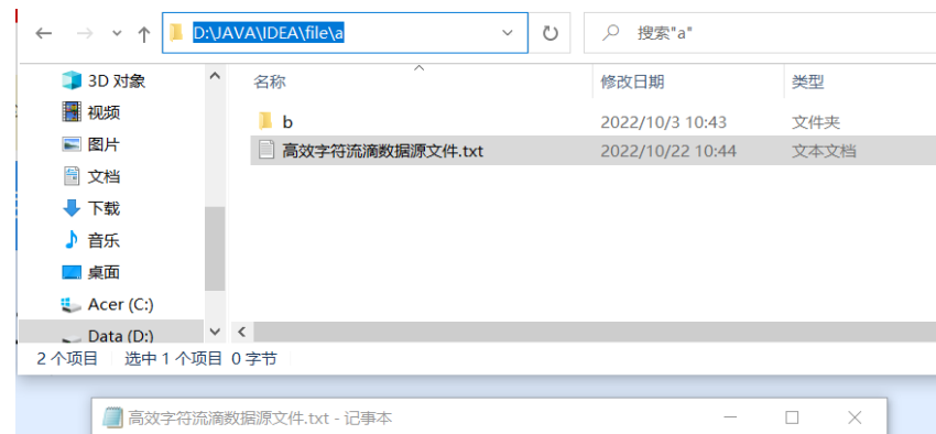

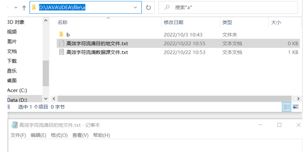

                我们先创建一个数据源文件,up是在D:/JAVA/IDEA/file/a文件夹下创建了一个“高效字符流滴数据源文件.txt” 文本文件。
                接着我们在该源文件下输入一些东西,如图:
我们再创建一个空的目的地文件,up是在D:/JAVA/IDEA/file/a文件夹下创建了一个“高效字符流滴目的地文件.txt” 文本文件。如图:

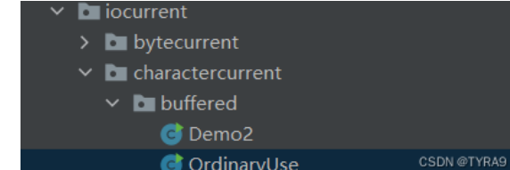

OK,准备工作做完后我们在charactecurrent包下,buffered包下创建一个OrdinaryUse类,如图:
                OrdinaryUse类代码如下:

                ③字符缓冲流的特有用法:
                BufferedReader类中的方法:
                public String readLine() : 一次读取一行数据并返回读取到的内容,读不到返回null,
                该方法可以用String类型的变量作接收。
                BufferedWriter类中的方法:
                public void newLine: 根据当前操作系统给出相应的换行符 (注释中有详解)
                代码演示:

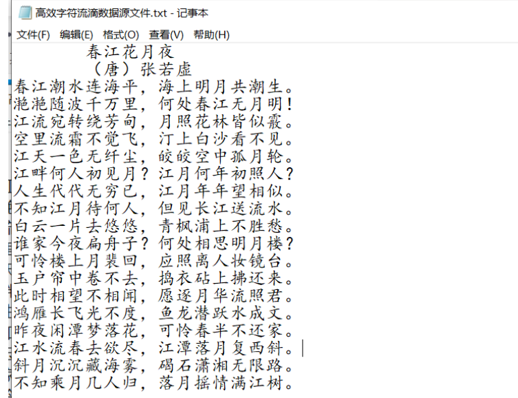

                准备工作: 这次我们就不再创建新的文本文件了,我们就直接拿来主义,用刚刚创建的两个文件算了。绝不是因为我懒!我们先把“高效字符流地数据源文件.txt” 中的内容改一下,如图:

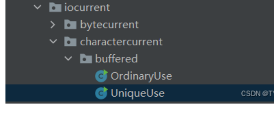

                🆗,我们还是在charactecurrent包下,buffered包下创建一个UniqueUse类,如图:
                UniqueUse类代码如下:

 *                  public void newLine: 根据当前操作系统给出相应的换行符
 *                                          windows操作系统:        /r/n
 *                                          mac操作系统:            /r
 *                                          unix / Linux操作系统:     /n

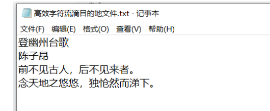

                来看一下运行效果:
可以看到我们目的地文件中的《登幽州台歌》 已经被换成了《春江花月夜》,陈子昂大喜(bushi)。
四、字节流读写文件:
        1.前言:
                由于字符流再怎么牛逼也只能拷贝文本文件,因此我们想拷贝非纯文本文件时,就得需要用到字节流。记住,IO流拷贝文件核心六部曲是根本,万变不离其宗,所以你应该能猜到我想说什么了。字节流和字符流在用法上基本大同小异,因此,字符流那块儿你整明白儿了,这里就压根儿不是个事儿。
                拷贝纯文本文件使用字符流,拷贝其他(视频,图片,音频等)文件 使用字节流。

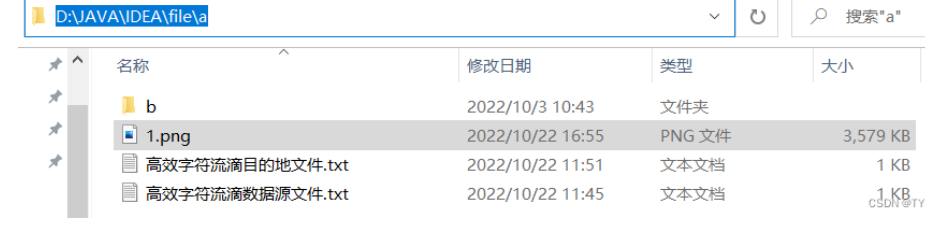

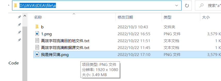

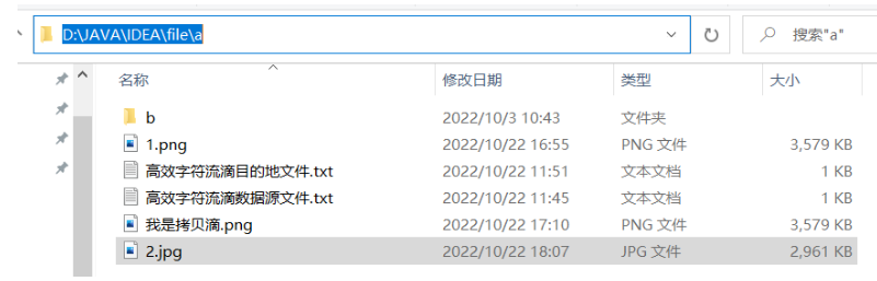

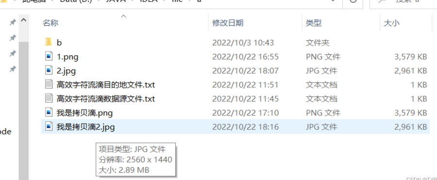

                我们试着利用普通字节流去拷贝一份图片。我们先随便找一张图片,然后把它放在指定目录,up仍是放在了D:/JAVA/IDEA/file/a文件夹下,如图:
                然后是up随便找的一张普普通通的图片,因为教学演示嘛,朴实无华才更实用,如图:
                好的,我们试试能不能用字节流在该目录下拷贝一份相同的“我是拷贝滴.png”图片。在bytecurrent包下创建OrdinaryByteCurrent类作为演示类,如图:
                OrdianryByteCurrent类的代码如下:

                看一下代码的运行效果:
成功拷贝过来了,甚至连右边的大小都一模一样,牛不牛逼?我们在点开“我是拷贝滴.png” 看看情况如何:
                不能说大体相似,只能说是一模一样!

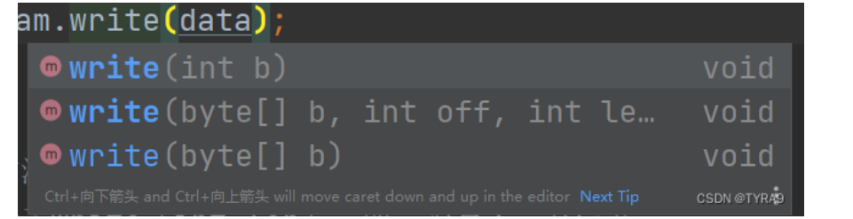

                ②write重载方法:
                还记得刚刚我们的普通字节流是怎么拷贝的来不?我们是以一次读写一个字节数组来拷贝的,其实write类的重载方法很多,up截了个图给小伙伴儿们看看:

                老规矩,我们还是先随便找个要拷贝的图片,放在既定的文件目录下,如图:
                up也是随便找了一张普普通通的图片,毕竟是做演示,还是效率和实用更重要!如图:

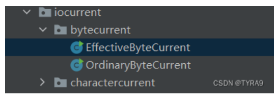

好的,我们试试能不能用字节流在该目录下拷贝一份相同的“我是拷贝滴2.jpg”图片。在bytecurrent包下创建EfficientByteCurrent类作为演示类,如图:
                EffeciveByteCurrent类的代码如下:

            write()有很多重载方法,但是
            这里我们把重载方法选为了write(int len),即一次写入一个字节

                看一下代码的执行效果:
                牛逼,又成了。我们再点开“我是拷贝滴2.jpg”看看情况:
                艹(双语) ,只能说完全一致。🐂
