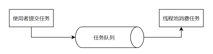

并且Java的线程池是通过 生产者-消费者模式 实现的,线程池的使用方是生产者,而线程池本身就是消费者。

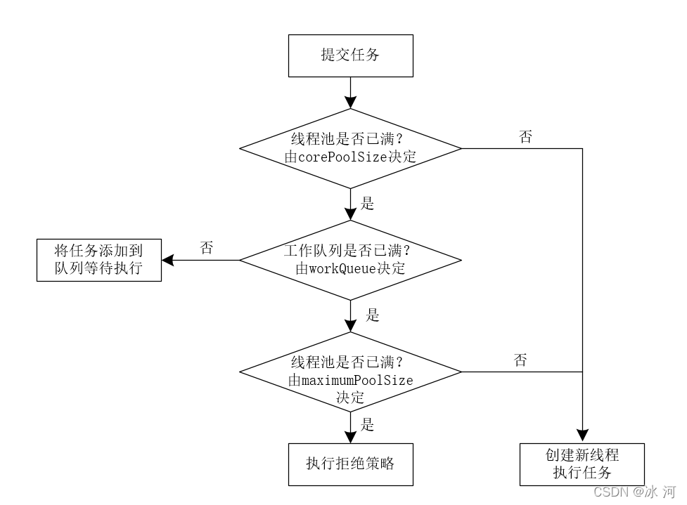

Java线程池的核心工作流程如下图所示。

我们自己手动实现的线程池要比Java自身的线程池简单的多,我们去掉了各种复杂的处理方式,只保留了最核心的原理:线程池的使用者向任务队列中添加任务,而线程池本身从任务队列中消费任务并执行任务。
只要理解了这个核心原理,接下来的代码就简单多了。在实现这个简单的线程池时,我们可以将整个实现过程进行拆解。拆解后的实现流程为:定义核心字段、创建内部类WorkThread、创建ThreadPool类的构造方法和创建执行任务的方法。
