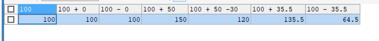

加法与减法运算符
SELECT 100, 100 + 0, 100 - 0, 100 + 50, 100 + 50 -30, 100 + 35.5, 100 - 35.5
FROM DUAL;
 运行结果:
编辑
结论:
一个整数类型的值对整数进行加法和减法操作,结果还是一个整数;
一个整数类型的值对浮点数进行加法和减法操作,结果是一个浮点数;
加法和减法的优先级相同,进行先加后减操作与进行先减后加操作的结果是一样的;
在Java中,+的左右两边如果有字符串,那么表示字符串的拼接。但是在MySQL中+只表示数
值相加。如果遇到非数值类型,先尝试转成数值,如果转失败,就按0计算。(补充:MySQL
中字符串拼接要使用字符串函数CONCAT()实现)

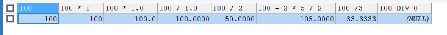

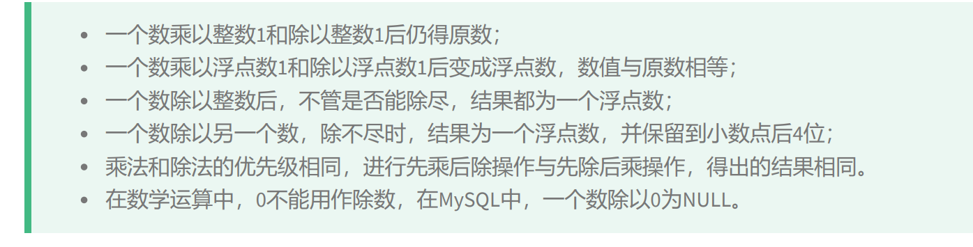

乘法与除法运算符
SELECT 100, 100 * 1, 100 * 1.0, 100 / 1.0, 100 / 2,100 + 2 * 5 / 2,100 /3, 100
DIV 0 FROM DUAL;
运行结果:编辑
结论:
 编辑

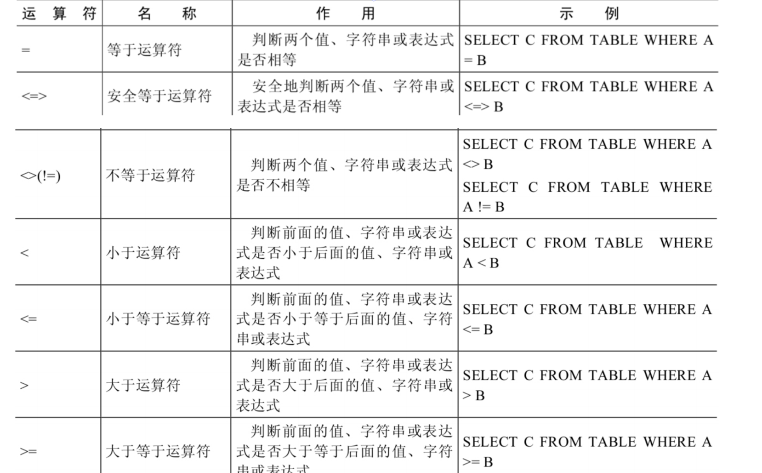

 比较运算符
比较运算符用来对表达式左边的操作数和右边的操作数进行比较,比较的结果为真则返回1,比较的结果为假则返回0,其他情况则返回NULL。
比较运算符经常被用来作为SELECT查询语句的条件来使用,返回符合条件的结果记录。
 编辑
 编辑

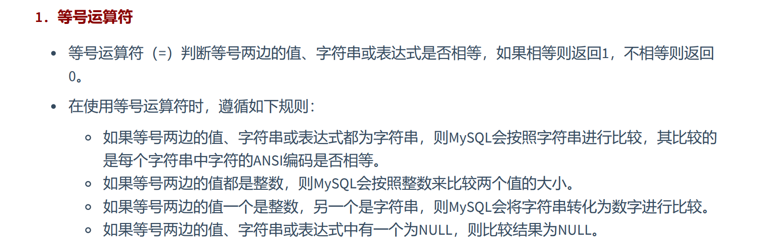

SELECT 1 = 1, 1 = '1', 1 = 0, 'a' = 'a', (5 + 3) = (2 + 6), '' = NULL , NULL =
NULL;
 编辑

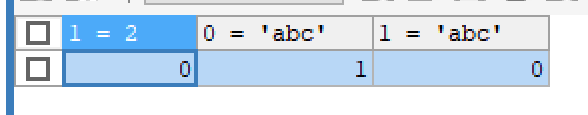

SELECT 1 = 2, 0 = 'abc', 1 = 'abc' FROM DUAL;
 编辑
 使用安全等于运算符时,两边的操作数的值都为NULL时,返回的结果为1而不是NULL,其他返回结果与等于运算符相同
不等于运算符
 不等于运算符(<>和!=)用于判断两边的数字、字符串或者表达式的值是否不相等,如果不相等则返回1,相等则返回0。不等于运算符不能判断NULL值。如果两边的值有任意一个为NULL,或两边都为NULL,则结果为NULL。 SQL语句示例如下:
 SELECT 1 <> 1, 1 != 2, 'a' != 'b', (3+4) <> (2+6), 'a' != NULL, NULL <> NULL;
 编辑
 编辑

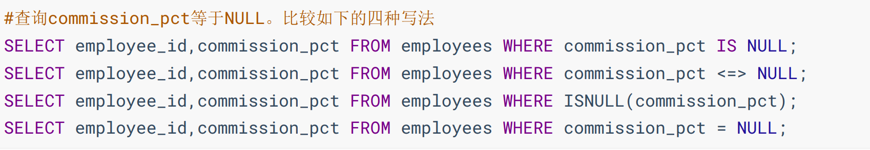

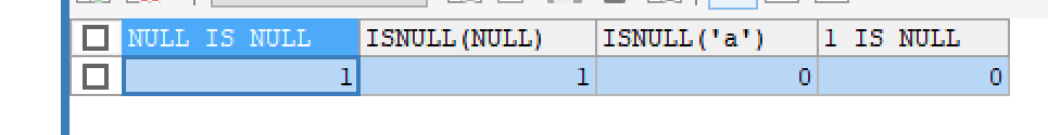

空运算符
空运算符(IS NULL或者ISNULL)判断一个值是否为NULL,如果为NULL则返回1,否则返回 0
  SELECT NULL IS NULL, ISNULL(NULL), ISNULL('a'), 1 IS NULL;
编辑
编辑

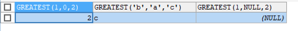

 . 最大值运算符
语法格式为:GREATEST(值1,值2,...,值n)。其中,n表示参数列表中有n个值。当有两个或多个参数时,返回值为最大值。假如任意一个自变量为NULL,则GREATEST()的返回值为NULL。
SELECT GREATEST(1,0,2), GREATEST('b','a','c'), GREATEST(1,NULL,2);
 编辑
 当参数中是整数或者浮点数时,GREATEST将返回其中最大的值;当参数为字符串时,返回字母表中顺序最靠后的字符;当比较值列表中有NULL时,不能判断大小,返回值为NULL。
 (2.0和2  输出2.0)

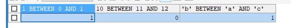

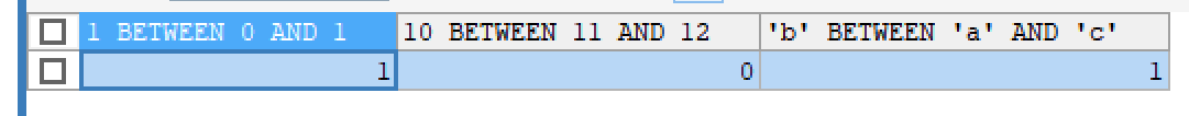

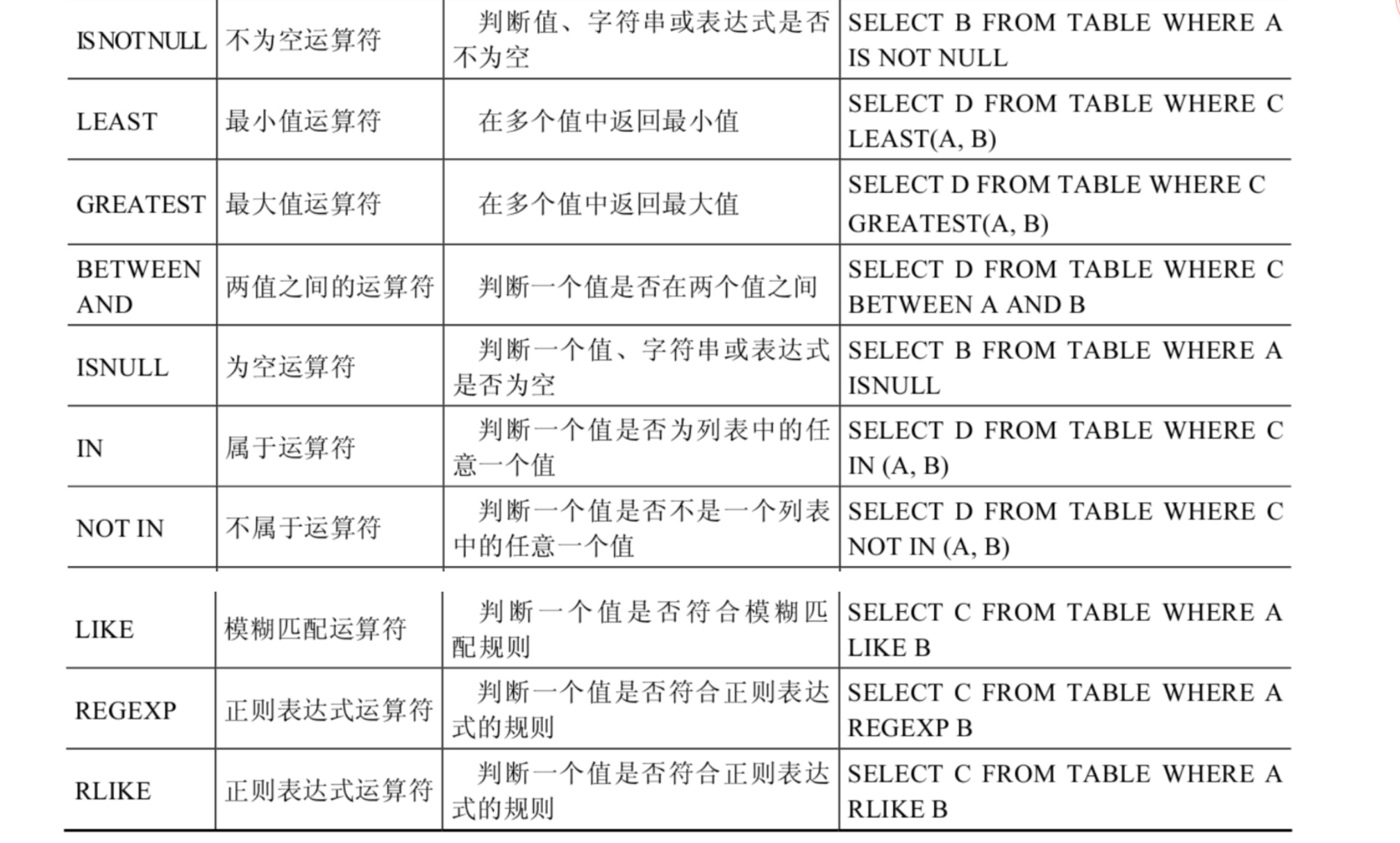

 BETWEEN AND运算符
BETWEEN运算符使用的格式通常为SELECT D FROM TABLE WHERE C BETWEEN AAND B,此时,当C大于或等于A,并且C小于或等于B时,结果为1,否则结果为0。
SELECT 1 BETWEEN 0 AND 1, 10 BETWEEN 11 AND 12, 'b' BETWEEN 'a' AND 'c';
编辑
 IN运算符
IN运算符用于判断给定的值是否是IN列表中的一个值,如果是则返回1,否则返回0。如果给定的值为NULL,或者IN列表中存在NULL,则结果为NULL。
SELECT 'a' IN ('a','b','c'), 1 IN (2,3), NULL IN ('a','b'), 'a' IN ('a', NULL);
 编辑
NOT IN运算符
NOT IN运算符用于判断给定的值是否不是IN列表中的一个值,如果不是IN列表中的一个值,则返回1,否则返回0。
编辑

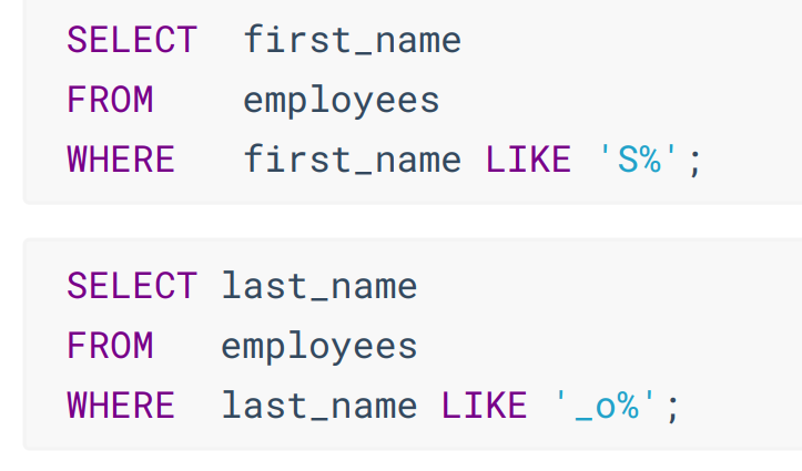

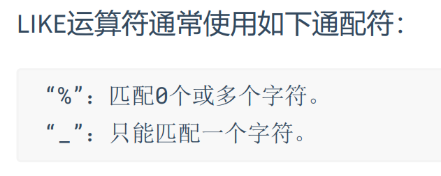

 LIKE运算符
LIKE运算符主要用来匹配字符串,通常用于模糊匹配,如果满足条件则返回1,否则返回0。如果给定的值或者匹配条件为NULL,则返回结果为NULL。
编辑
编辑
SELECT NULL LIKE 'abc', 'abc' LIKE NULL
编辑

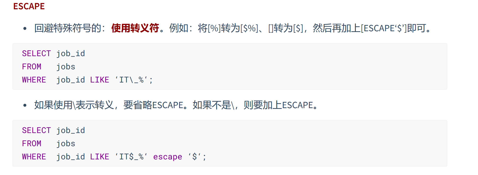

ESCAPE
编辑

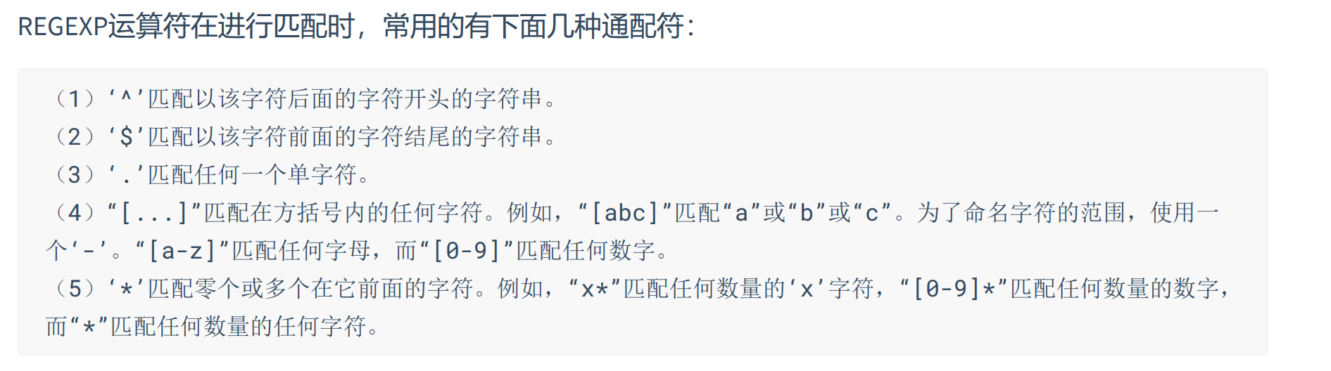

  REGEXP运算符
REGEXP运算符用来匹配字符串,语法格式为:expr REGEXP 匹配条件。如果expr满足匹配条件,返回1;如果不满足,则返回0。若expr或匹配条件任意一个为NULL,则结果为NULL。
