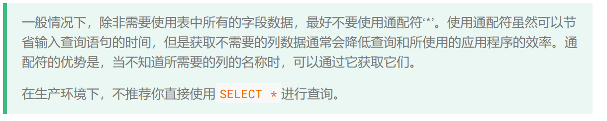

选择全部列
SELECT *FROM
 departments; #表名

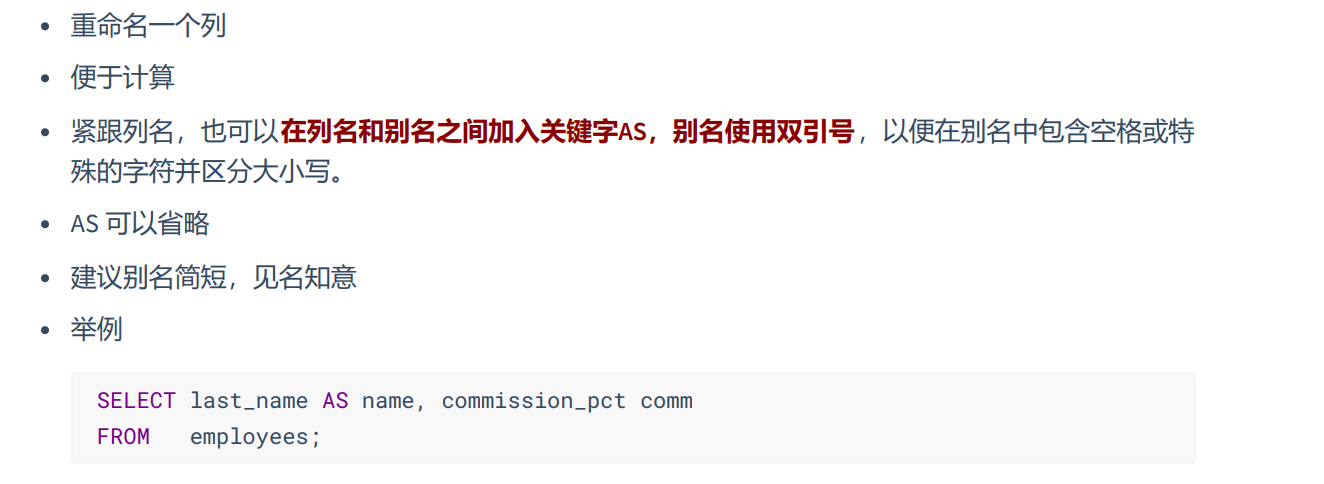

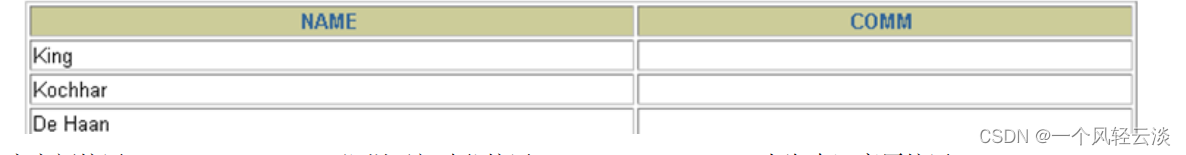

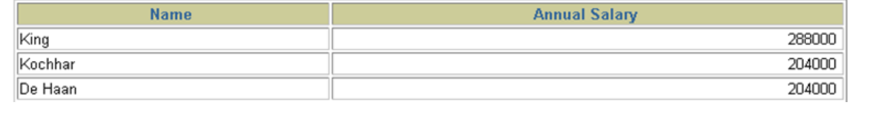

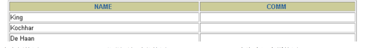

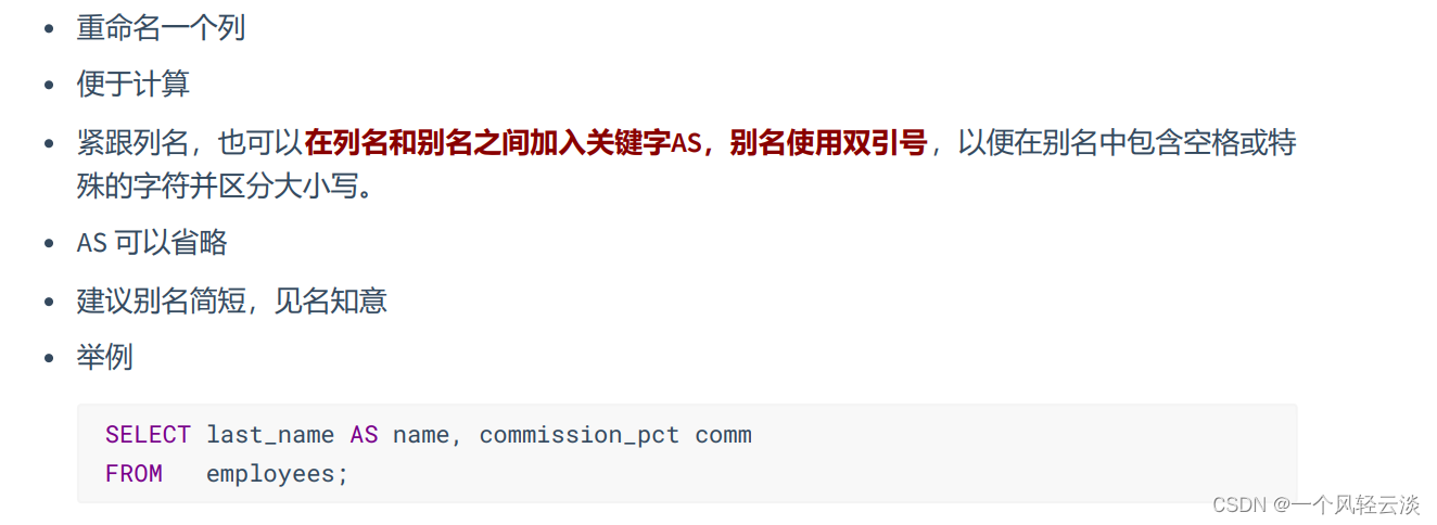

列的别名
编辑
编辑

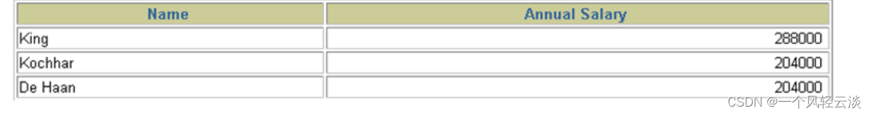

SELECT last_name "Name", salary*12 "Annual Salary"
FROM   employees;
编辑

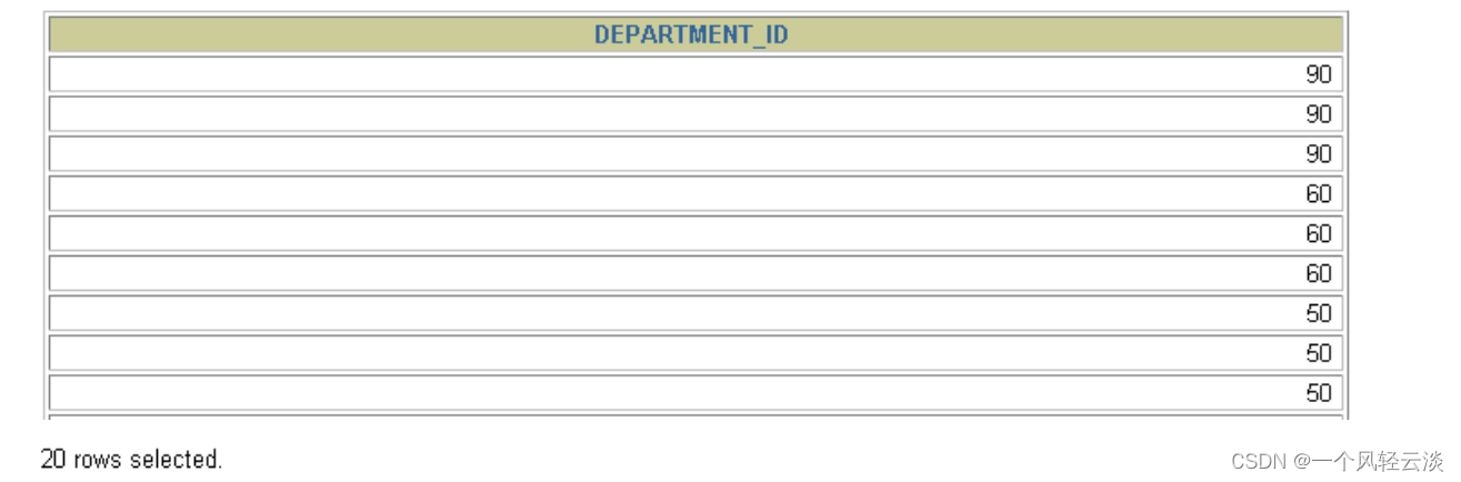

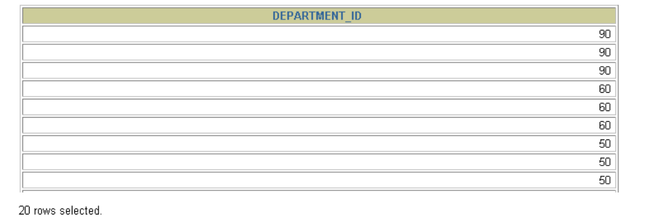

去除重复行

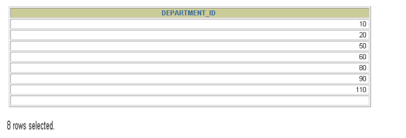

 默认情况下,查询会返回全部行,包括重复行。
SELECT department_id
FROM   employees;
编辑

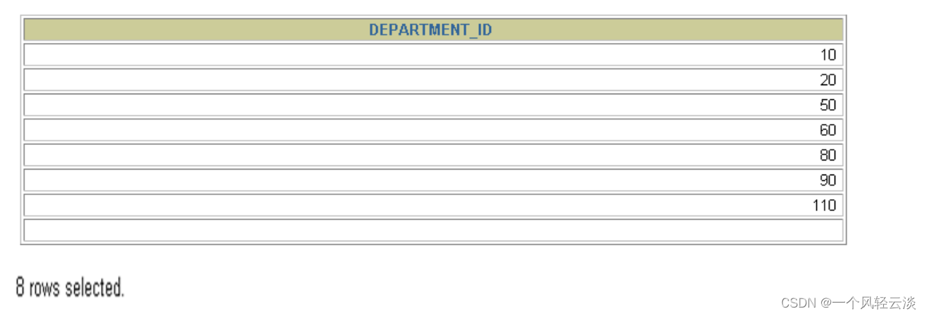

 在SELECT语句中使用关键字DISTINCT去除重复行
SELECT DISTINCT department_id
FROM   employees;
编辑
 这里有两点需要注意:
1. DISTINCT 需要放到所有列名的前面,如果写成SELECT salary, DISTINCT department_idFROM employees会报错
2. DISTINCT 其实是对后面所有列名的组合进行去重,你能看到最后的结果是 74 条,因为这 74 个部门id不同,都有 salary 这个属性值。如果你想要看都有哪些不同的部门(department_id),只需要写DISTINCT department_id即可,后面不需要再加其他的列名了。

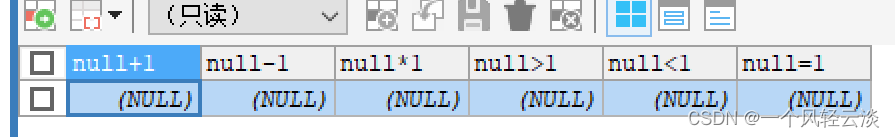

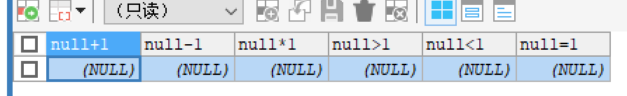

空值参与运算
所有运算符或列值遇到null值,运算的结果都为null
SELECT NULL+1,NULL-1,NULL*1,NULL>1,NULL<1,NULL=1
FROM DUAL
编辑
在 MySQL 里面, 空值不等于空字符串。一个空字符串的长度是 0,而一个空值的长度是空。而且,在 MySQL 里面,空值是占用空间的。

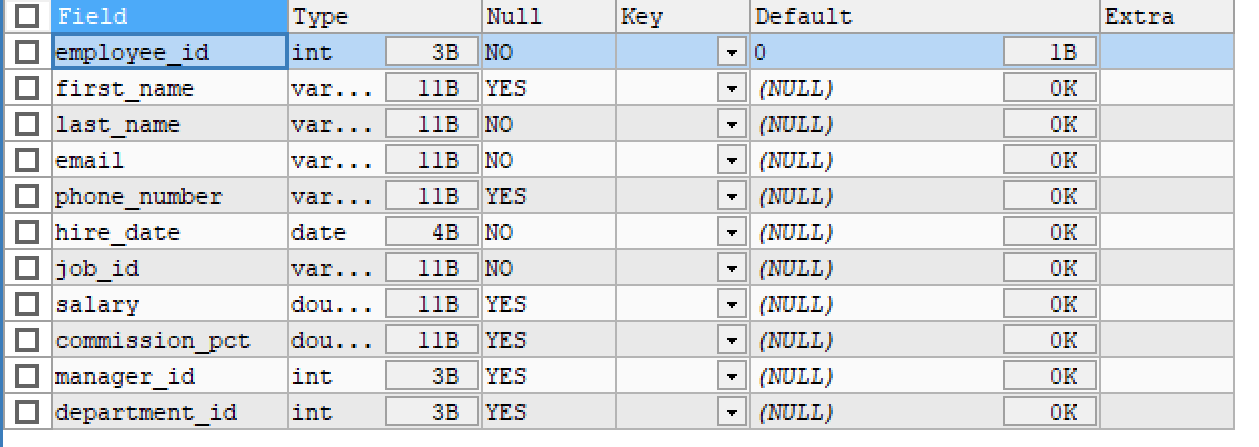

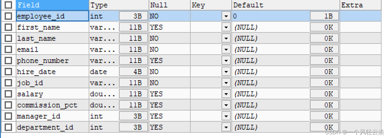

 显示表结构
使用DESCRIBE 或 DESC 命令,表示表结构。其中,各个字段的含义分别解释如下:Field:表示字段名称。
DESCRIBE employees  #表名
编辑
Type:表示字段类型,
Null:表示该列是否可以存储NULL值。
Key:表示该列是否已编制索引。
PRI表示该列是表主键的一部分;
UNI表示该列是UNIQUE索引的一部分;
MUL表示在列中某个给定值允许出现多次。
Default:表示该列是否有默认值,如果有,那么值是多少。
Extra:表示可以获取的与给定列有关的附加信息,例如AUTO_INCREMENT等。

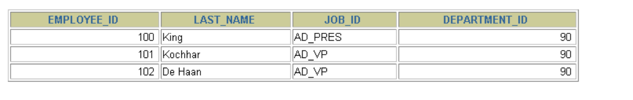

条件查询
语法:
SELECT 字段1,字段2
FROM 表名
WHERE 过滤条件
 用WHERE 子句,将不满足条件的行过滤掉
WHERE子句紧随 FROM子句

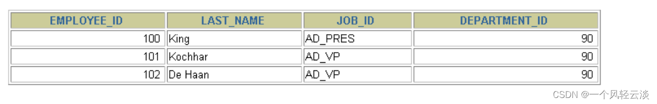

举例
SELECT employee_id, last_name, job_id, department_id
FROM   employees
WHERE department_id = 90 ;
 运行结果
