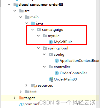

 官方文档明确给出了警告:
这个自定义配置类不能放在@ComponentScan所扫描的当前包下以及子包下,
否则我们自定义的这个配置类就会被所有的Ribbon客户端所共享,达不到特殊化定制的目的了。
编辑
修改为随机
@Configuration
public class MySelfRule
    @Bean
    public IRule myRule()
        return new RandomRule();//定义为随机
