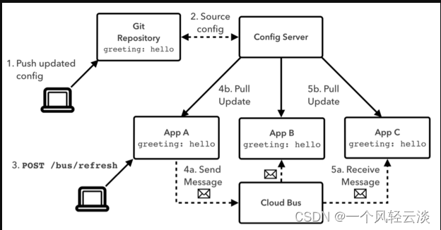

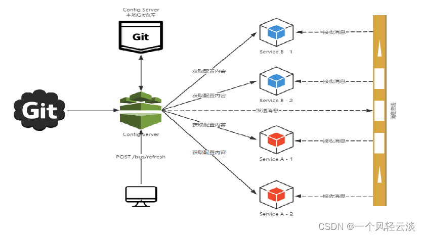

基本原理
ConfigClient实例都监听MQ中同一个topic(默认是springCloudBus)。当一个服务刷新数据的时候,它会把这个信息放入到Topic中,这样其它监听同一Topic的服务就能得到通知,然后去更新自身的配置。

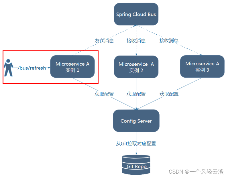

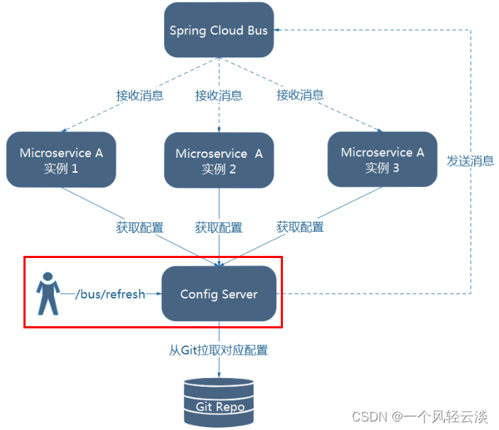

架构设计思想:
1)利用消息总线触发一个客户端/bus/refresh,而刷新所有客户端的配置
2)利用消息总线触发一个服务端ConfigServer的/bus/refresh端点,而刷新所有客户端的配置
图二的架构显然更加适合,图一不适合的原因如下:
1.打破了微服务的职责单一性,因为微服务本身是业务模块,它本不应该承担配置刷新的职责。
2.破坏了微服务各节点的对等性。
3.有一定的局限性。例如,微服务在迁移时,它的网络地址常常会发生变化,此时如果想要做到自动刷新,那就会增加更多的修改
