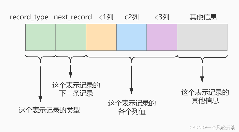

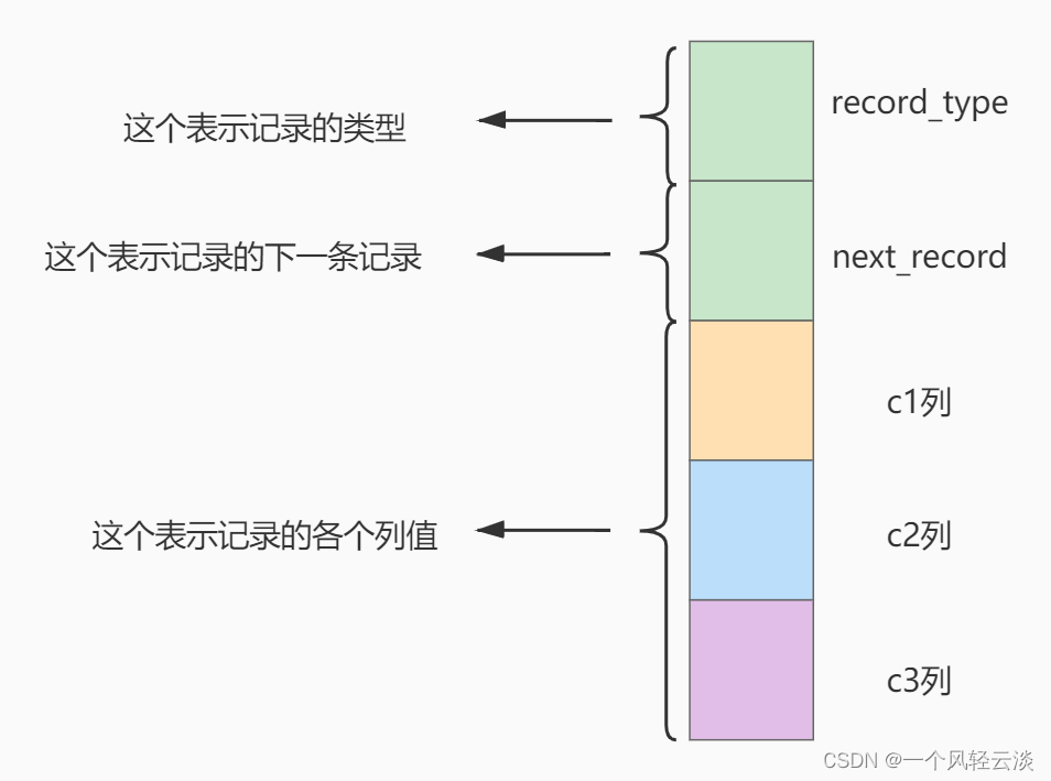

这个新建的 index_demo 表中有2个INT类型的列,1个CHAR(1)类型的列,而且我们规定了c1列为主键, 这个表使用 Compact 行格式来实际存储记录的。这里我们简化了index_demo表的行格式示意图:

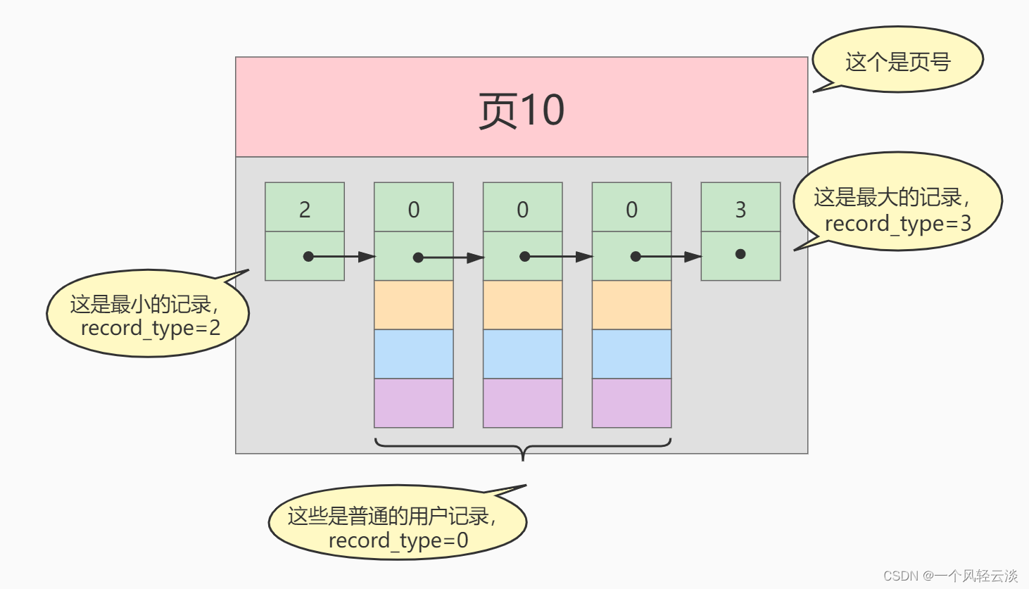

我们只在示意图里展示记录的这几个部分:
record_type :记录头信息的一项属性,表示记录的类型, 0 表示普通记录、 2 表示最小记 录、 3 表示最大记录、 1 暂时还没用过,下面讲。
next_record :记录头信息的一项属性,表示下一条地址相对于本条记录的地址偏移量,我们用 箭头来表明下一条记录是谁。
各个列的值 :这里只记录在 index_demo 表中的三个列,分别是 c1 、 c2 和 c3 。
其他信息 :除了上述3种信息以外的所有信息,包括其他隐藏列的值以及记录的额外信息。
将记录格式示意图的其他信息项暂时去掉并把它竖起来的效果就是这样:
把一些记录放到页里的示意图就是:

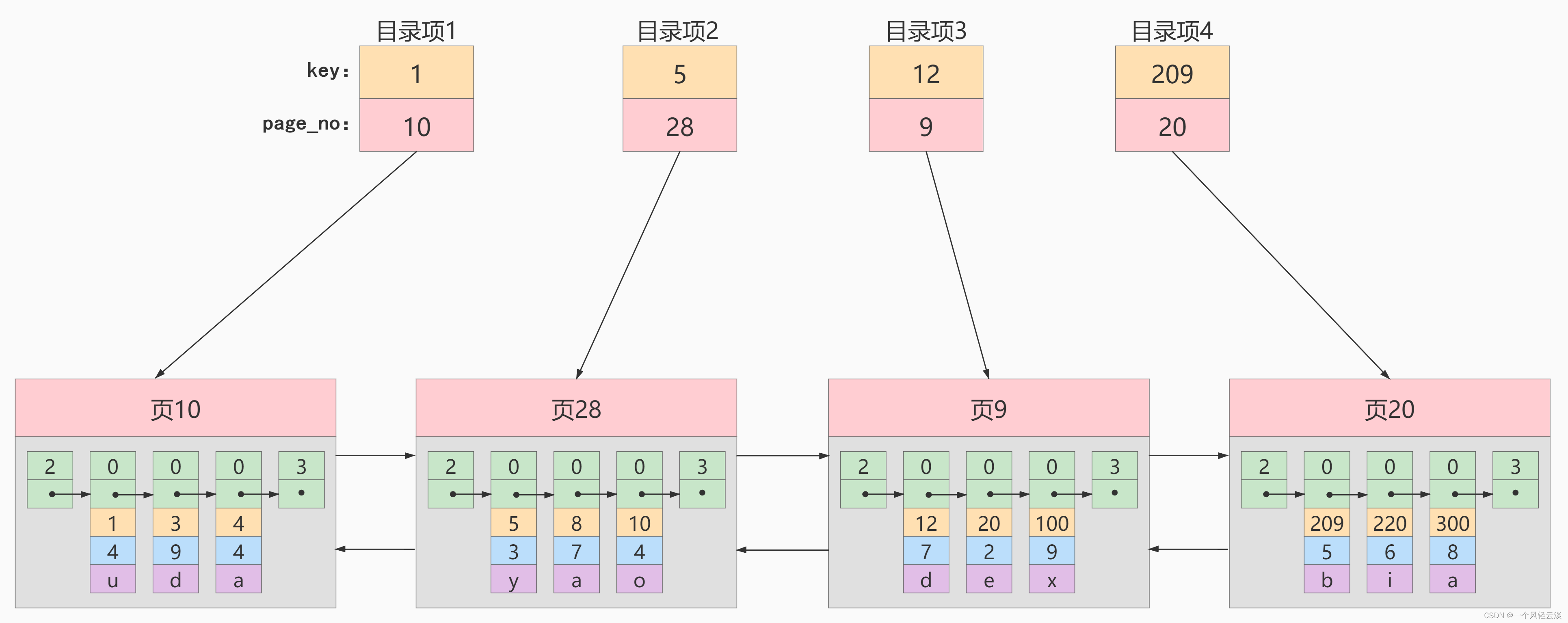

所以我们为上边几个页做好的目录就像这样子:
以 页28 为例,它对应 目录项2 ,这个目录项中包含着该页的页号 28 以及该页中用户记录的最小主 键值 5 。我们只需要把几个目录项在物理存储器上连续存储(比如:数组),就可以实现根据主键 值快速查找某条记录的功能了。比如:查找主键值为 20 的记录,具体查找过程分两步:
1. 先从目录项中根据 二分法 快速确定出主键值为 20 的记录在 目录项3 中(因为 12 < 20 < 209 ),它对应的页是 页9 。
2. 再根据前边说的在页中查找记录的方式去 页9 中定位具体的记录。 至此,针对数据页做的简易目录就搞定了。

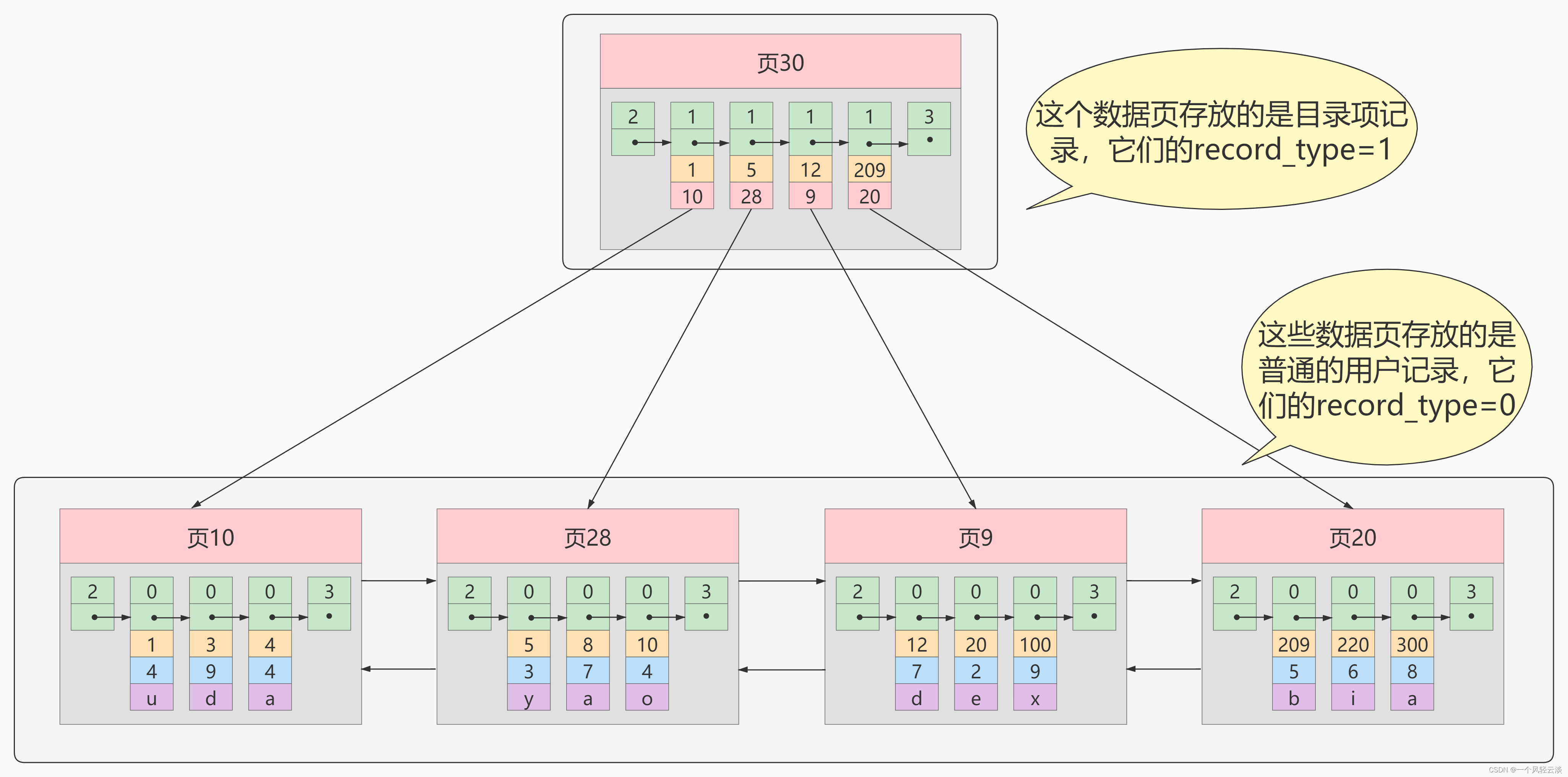

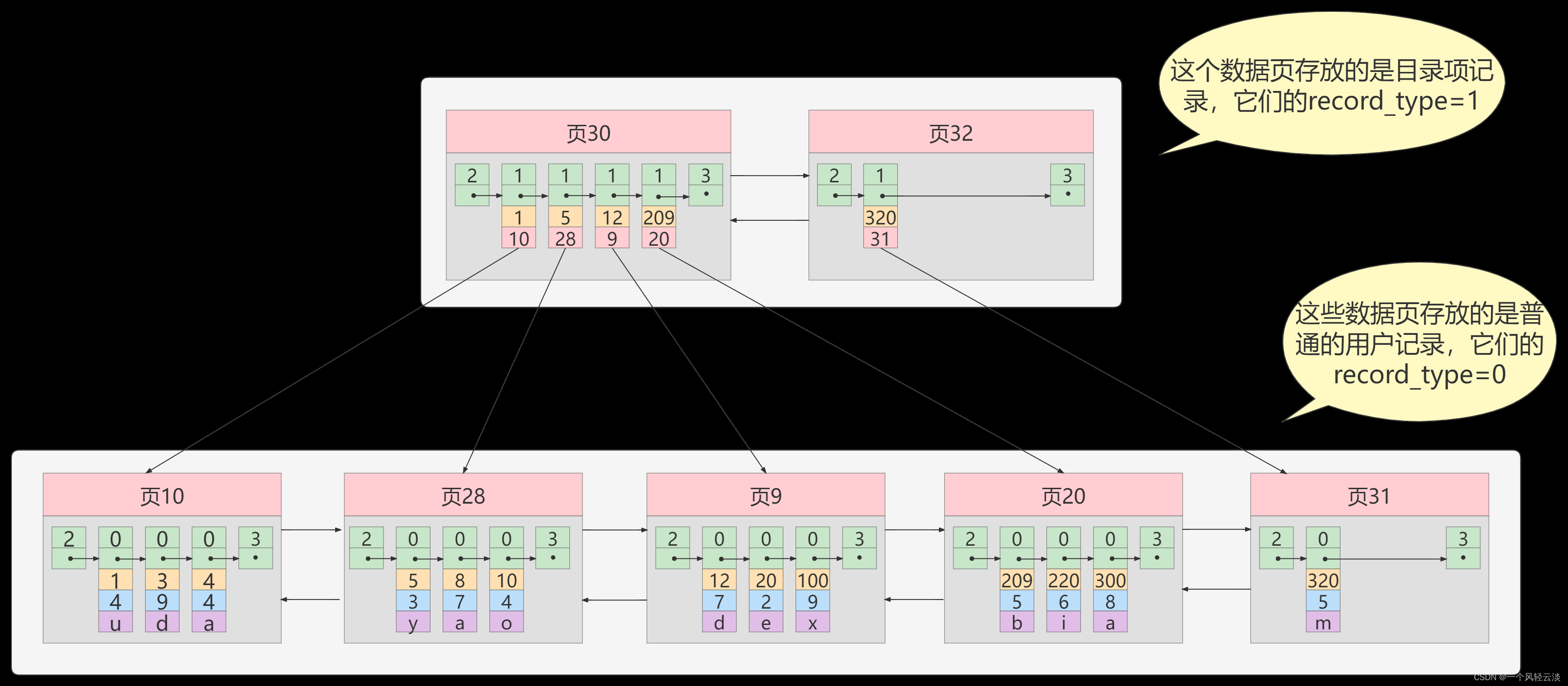

我们把前边使用到的目录项放到数据页中的样子就是这样:
从图中可以看出来,我们新分配了一个编号为30的页来专门存储目录项记录。这里再次强调 目录项记录
和普通的 用户记录 的不同点:
目录项记录 的 record_type 值是1,而 普通用户记录 的 record_type 值是0。 目录项记录只有 主键值和页的编号 两个列,而普通的用户记录的列是用户自己定义的,可能包含 很 多列 ,另外还有InnoDB自己添加的隐藏列。 了解:记录头信息里还有一个叫 min_rec_mask 的属性,只有在存储 目录项记录 的页中的主键值 最小的 目录项记录 的 min_rec_mask 值为 1 ,其他别的记录的 min_rec_mask 值都是 0 。
相同点:两者用的是一样的数据页,都会为主键值生成 Page Directory (页目录),从而在按照主键 值进行查找时可以使用 二分法 来加快查询速度。 现在以查找主键为 20 的记录为例,根据某个主键值去查找记录的步骤就可以大致拆分成下边两步:
1. 先到存储 目录项记录 的页,也就是页30中通过 二分法 快速定位到对应目录项,因为 12 < 20 < 209 ,所以定位到对应的记录所在的页就是页9。
2. 再到存储用户记录的页9中根据 二分法 快速定位到主键值为 20 的用户记录。
② 迭代2次:多个目录项纪录的页

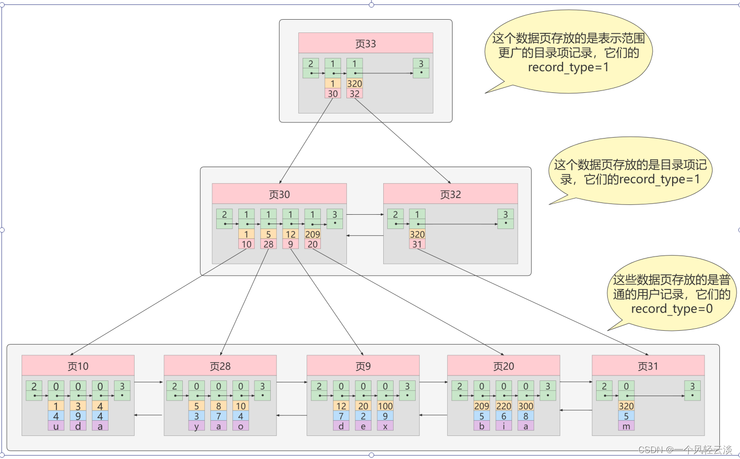

从图中可以看出,我们插入了一条主键值为320的用户记录之后需要两个新的数据页: 为存储该用户记录而新生成了 页31 。 因为原先存储目录项记录的 页30的容量已满 (我们前边假设只能存储4条目录项记录),所以不得 不需要一个新的 页32 来存放 页31 对应的目录项。 现在因为存储目录项记录的页不止一个,所以如果我们想根据主键值查找一条用户记录大致需要3个步 骤,以查找主键值为 20 的记录为例:
1. 确定 目录项记录页
我们现在的存储目录项记录的页有两个,即 页30 和 页32 ,又因为页30表示的目录项的主键值的 范围是 [1, 320) ,页32表示的目录项的主键值不小于 320 ,所以主键值为 20 的记录对应的目 录项记录在 页30 中。
2. 通过目录项记录页 确定用户记录真实所在的页 。 在一个存储 目录项记录 的页中通过主键值定位一条目录项记录的方式说过了。
3. 在真实存储用户记录的页中定位到具体的记录。
③ 迭代3次:目录项记录页的目录页
如图,我们生成了一个存储更高级目录项的 页33 ,这个页中的两条记录分别代表页30和页32,如果用 户记录的主键值在 [1, 320) 之间,则到页30中查找更详细的目录项记录,如果主键值 不小于320 的 话,就到页32中查找更详细的目录项记录。
我们可以用下边这个图来描述它:

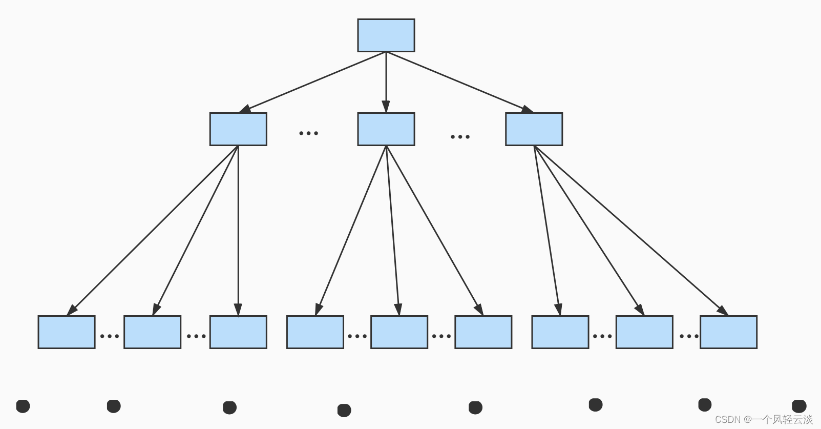

这个数据结构,它的名称是 B+树 。
④ B+Tree
一个B+树的节点其实可以分成好多层,规定最下边的那层,也就是存放我们用户记录的那层为第 0 层, 之后依次往上加。之前我们做了一个非常极端的假设:存放用户记录的页 最多存放3条记录 ,存放目录项 记录的页 最多存放4条记录 。其实真实环境中一个页存放的记录数量是非常大的,假设所有存放用户记录 的叶子节点代表的数据页可以存放 100条用户记录 ,所有存放目录项记录的内节点代表的数据页可以存 放 1000条目录项记录 ,那么:
如果B+树只有1层,也就是只有1个用于存放用户记录的节点,最多能存放 100 条记录。如果B+树有2层,最多能存放 1000×100=10,0000 条记录。
如果B+树有3层,最多能存放 1000×1000×100=1,0000,0000 条记录。
如果B+树有4层,最多能存放 1000×1000×1000×100=1000,0000,0000 条记录。相当多的记 录!!! 你的表里能存放 100000000000 条记录吗?
所以一般情况下,我们 用到的B+树都不会超过4层 ,那我们 通过主键值去查找某条记录最多只需要做4个页面内的查找(查找3个目录项页和一个用户记录页),又 因为在每个页面内有所谓的 Page Directory (页目录),所以在页面内也可以通过 二分法 实现快速 定位记录。
