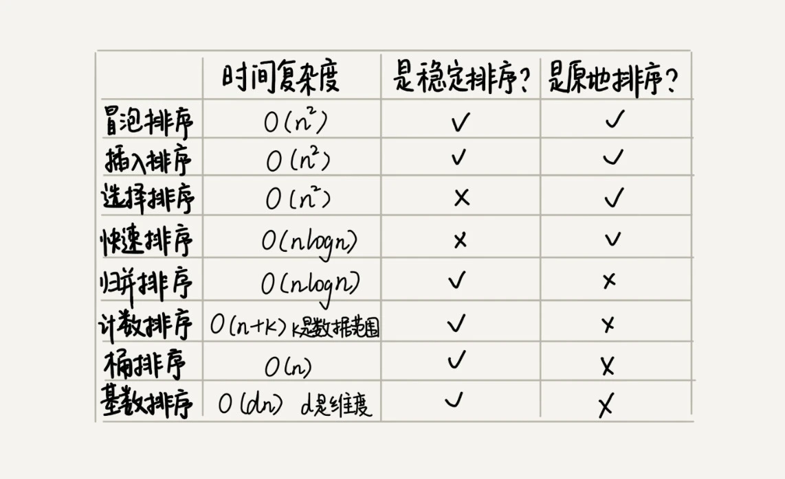

除了以上 5 种排序算法,还有 3 种时间复杂度是 O ( n ) O(n) 的线性排序算法:桶排序、计数排序、基数排序。这八种排序算法性能总结如下图:
排序算法总结
