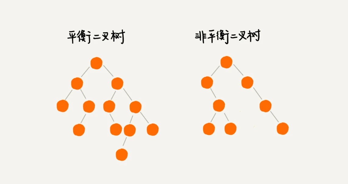

平衡二叉树定义:二叉树中忍一一个节点的左右子树的高度相差不能大于 1。
平衡二叉树实例

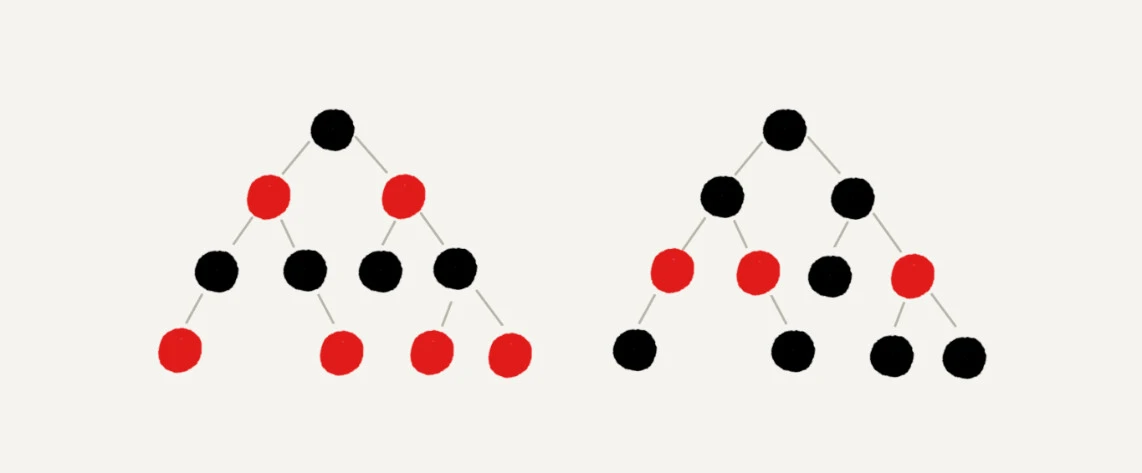

顾名思义,红黑树中的节点,一类被标记为黑色,一类被标记为红色。除此之外,一棵红黑树还需要满足这样几个要求:
  • 根节点是黑色的;
  • 每个叶子节点都是黑色的空节点(NIL),也就是说,叶子节点不存储数据;
  • 任何相邻的节点都不能同时为红色,也就是说,红色节点是被黑色节点隔开的;
  • 每个节点,从该节点到达其可达叶子节点的所有路径,都包含相同数目的黑色节点;
红黑树实例
