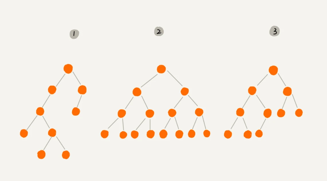

二叉树的定义可以先通过下图有一个直观了解。
二叉树图示
在计算机科学中,二叉树(英语:Binary tree)是每个节点最多只有两个分支(即不存在分支度大于 2 的节点)的树结构。通常分支被称作“左子树”或“右子树”。二叉树的分支具有左右次序,不能随意颠倒。
这个图里面,有两个比较特殊的二叉树,分别是编号 2 和编号 3 这两个。
其中,编号 2 的二叉树中,叶子节点全都在最底层,除了叶子节点之外,每个节点都有左右两个子节点,这种二叉树就叫做满二叉树。
编号 3 的二叉树中,叶子节点都在最底下两层,最后一层的叶子节点都靠左排列,并且除了最后一层,其他层的节点个数都要达到最大,这种二叉树叫做完全二叉树。

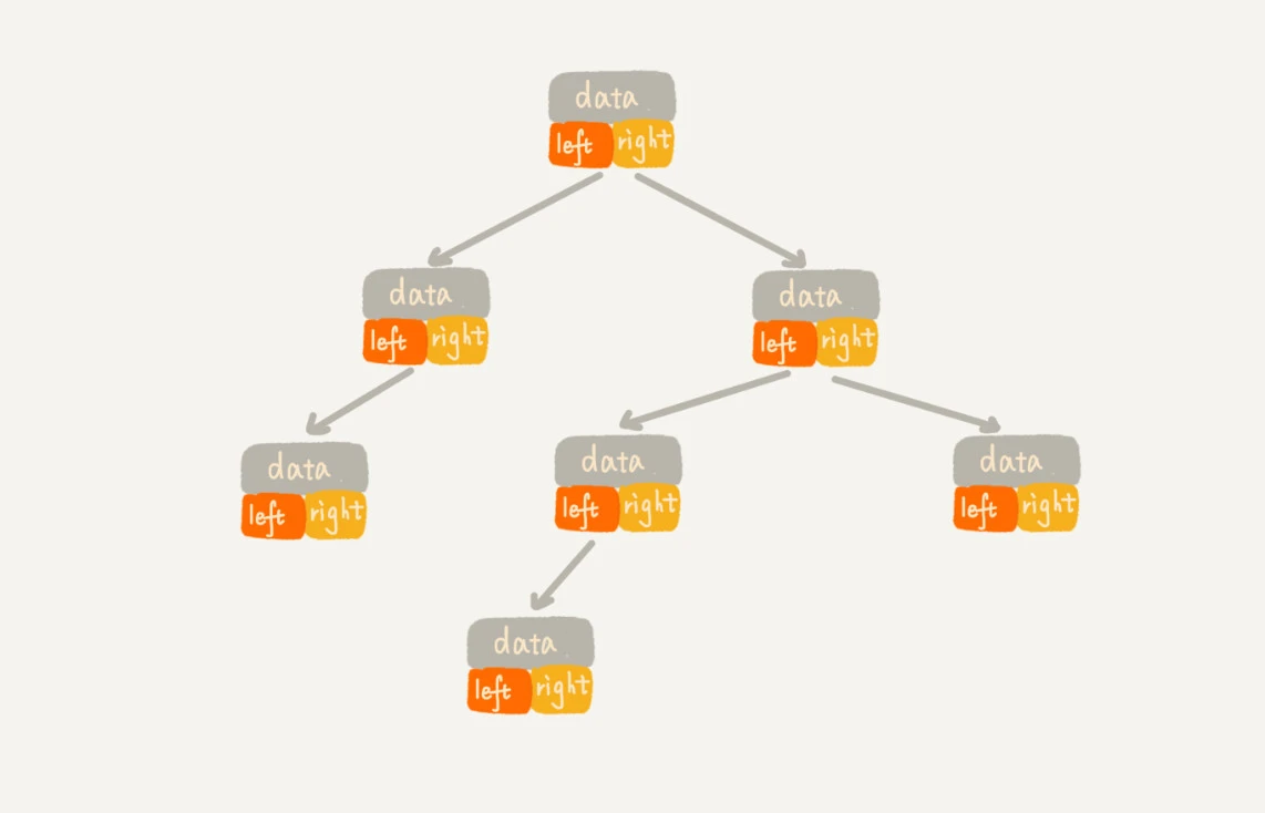

链式存储法比较直观,每个节点有三个字段,其中一个存储数据,另外两个是指向左右子节点的指针。我们只要拎住根节点,就可以通过左右子节点的指针,把整棵树都串起来。如下图所示:
链式存储法

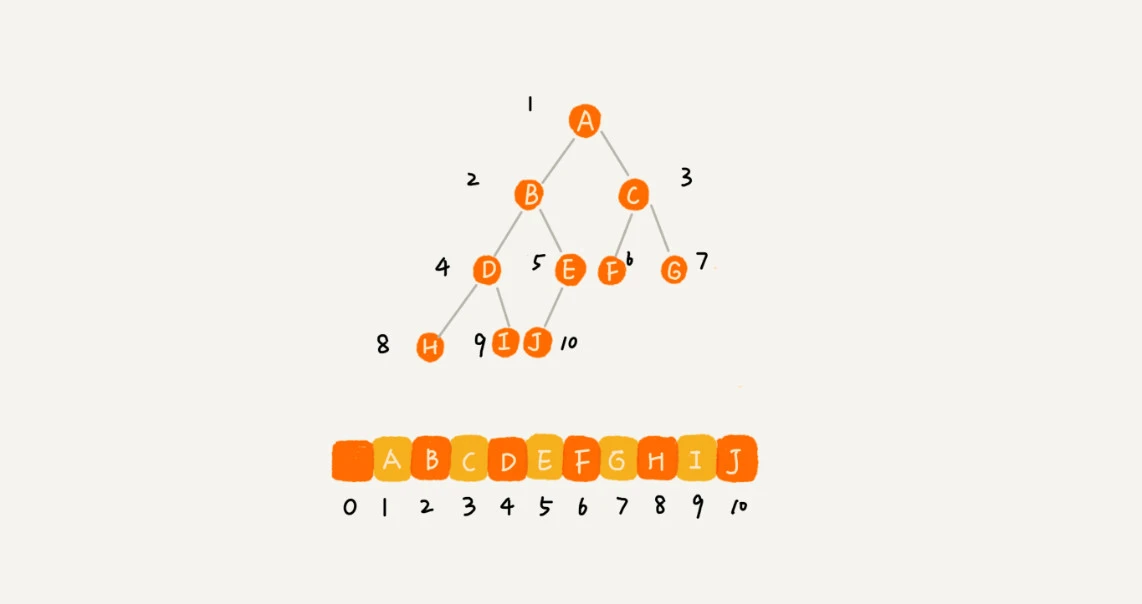

顺序存储法,假设把根节点存储在数组下标为 i = 1 的位置,则左子节点存储在下标为 2*i=2 的位置,右子节点在 2*i+1=3 的位置。如下图所示:
顺序存储法
从顺序存储法定义可知,假设是非完全二叉树,则会浪费部分空间,2*i 位置没有元素,被浪费了。所以,如果某棵二叉树是一棵完全二叉树,那用数组存储无疑是最节省内存的一种方式。因为数组的存储方式并不需要像链式存储法那样,要存储额外的左右子节点的指针。

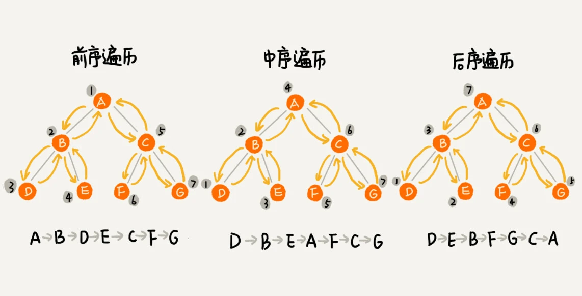

将二叉树所有节点打印出来的过程称为二叉树的遍历。二叉树的遍历方式有 4 种,前、中、后、层序遍历。其中,前、中、后序,表示的是节点与它的左右子树节点遍历打印的先后顺序。
  • 前序遍历是指,对于树中的任意节点来说,先打印这个节点,然后再打印它的左子树,最后打印它的右子树。
  • 中序遍历是指,对于树中的任意节点来说,先打印它的左子树,然后再打印它本身,最后打印它的右子树。
  • 后序遍历是指,对于树中的任意节点来说,先打印它的左子树,然后再打印它的右子树,最后打印这个节点本身。
二叉树的遍历
实际上,二叉树的前、中、后序遍历都是一个递归过程,如中序遍历,就是先递归的打印左子树,再打印根节点,最后递归的打印右子树。递归公式如下:
前序遍历的递推公式:
preOrder(r) = print r->preOrder(r->left)->preOrder(r->right)
中序遍历的递推公式:
inOrder(r) = inOrder(r->left)->print r->inOrder(r->right)
后序遍历的递推公式:
postOrder(r) = postOrder(r->left)->postOrder(r->right)->print r
