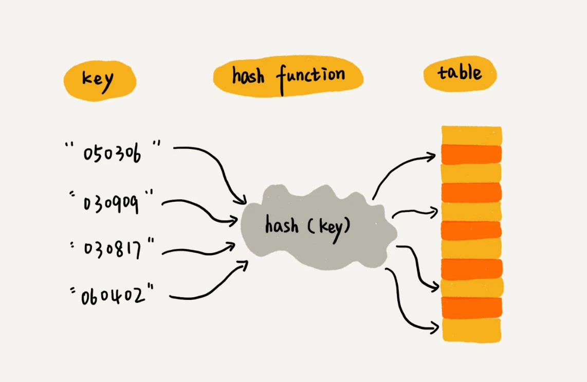

散列表的英文叫“Hash Table”,我们平时也叫它“哈希表”或者“Hash 表”,散列表用的是数组支持按照下标随机访问数据的特性,所以散列表其实就是数组的一种扩展,基于数组演化而来。
散列表是通过散列函数将“关键字”(键 key)映射为数组下标,并将数据存储在数组下标对应的位置中。当我们按照“关键字”(键)查询元素时,我们再用同样的散列函数,将“关键字”(键 key)转化数组下标,从对应的数组下标的位置取数据(“散列值” Hash 值)。
Hash 函数计算所得到的 Hash 值本质是一个索引(数组下标),并不代表索引下所存储的数据。
映射过程如下图所示:
散列值的映射过程
因此,我们可以使用散列函数和数组创建散列表( hash
table) 的数据结构。散列表是我们学习的第一种包含额外逻辑的数据结构。数组和链表都是被直接映射到内存,但散列表更复杂,它使用散列函数来确定元素的存储位置

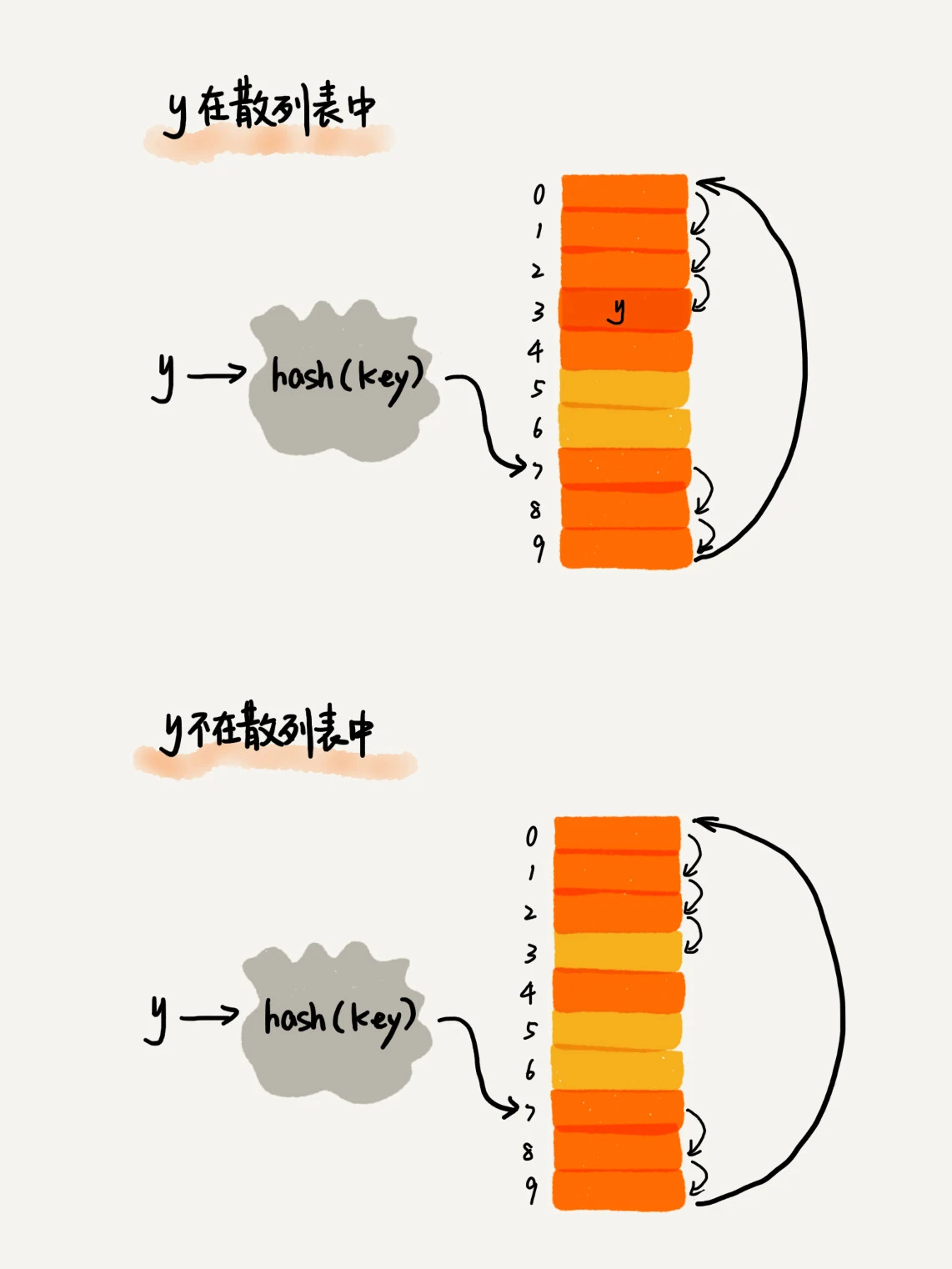

开放寻址法的核心思想是,如果出现了散列冲突,我们就重新探测一个空闲位置,将其插入。空闲位置探测的方法有 3 种,第一个比较简单的探测方法是线性探测Linear Probing),其概念如下:
当我们往散列表中插入数据时,如果某个数据经过散列函数散列之后,存储位置已经被占用了,我们就从当前位置开始,依次往后查找,看是否有空闲位置,直到找到为止。
在开放寻址+线性探测的散列表中查找元素
首先通过散列函数求出要查找元素的键值(关键字)对应的散列值,然后比较数组中下标为散列值的元素和要查找的元素。如果相等,则说明就是我们要查找的元素;否则就顺序向后依次查找。注意这里的查找和以前的查找不一样,因为存在散列冲突的情况,所以必须遍历到数组中的空闲位置,还没有找到的情况下查找才会结束。
key(元素)->hash value(数组下标)
由于使用的线性探测,如果目标元素出现散列冲突(即数组下标为散列值的元素(key)可能和被查找元素(key)不同),则一定会被存储在散列值的下一个空闲位置。所以查找过程中如果碰到空闲位置则目标元素不存在。
线性探测
线性探测法其实存在很大问题。当散列表中插入的数据越来越多时,散列冲突发生的可能性就会越来越大,空闲位置会越来越少,线性探测的时间就会越来越久。极端情况下,我们可能需要探测整个散列表,所以最坏情况下的时间复杂度为 O(n)。同理,在删除和查找时,也有可能会线性探测整张散列表,才能找到要查找或者删除的数据。

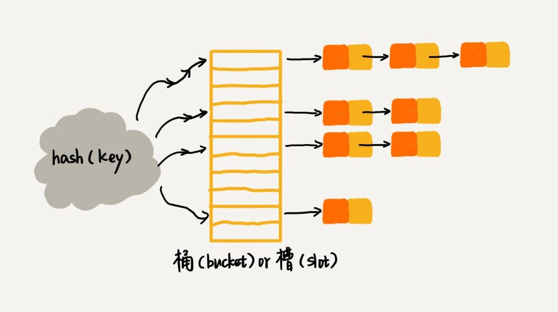

3.2,链表法
链表法是一种更加常用的散列冲突解决办法,相比开放寻址法,它要简单很多。链表法定义:将所有散列值(哈希值)相同的 Key 通过链表存储,key 按顺序插入到链表中。
如下图,在散列表中,每个“桶(bucket)”或者“槽(slot)”会对应一条链表,所有散列值相同的元素我们都放到相同槽位对应的链表中。
链表法
当插入的时候,我们只需要通过散列函数计算出对应的散列槽位,将其插入到对应链表中即可,所以插入的时间复杂度是 O ( 1 ) O(1) 。当查找、删除一个元素时,我们同样通过散列函数计算出对应的槽,然后遍历链表查找或者删除。
查找或删除操作的时间复杂度跟链表的长度 k k 成正比,也就是 O ( k ) O(k) 。对于散列比较均匀的散列函数来说,理论上讲, k = n / m k=n/m ,其中 n n 表示散列中数据的个数, m m 表示散列表中“槽”的个数。

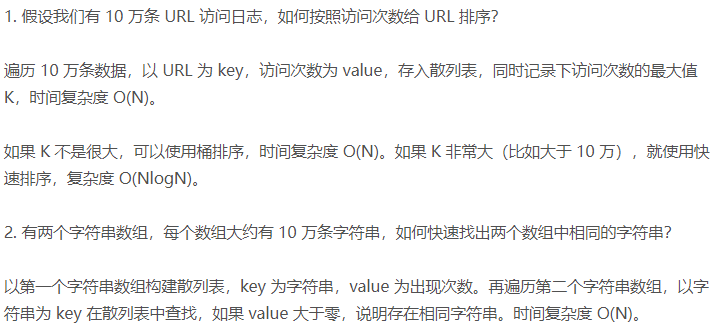

散列表实战问题
散列表实战问题
