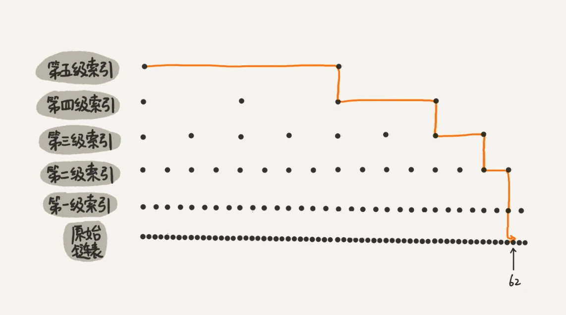

如下图所示,这种链表加多级索引的结构,就是跳表。从图中我们可以看出,原来没有索引的时候,查找 62 需要遍历 62 个结点,现在只需要遍历 11 个结点,速度是不是提高了很多?所以,当链表的长度 n 比较大时,比如 1000、10000 的时候,在构建索引之后,查找效率的提升就会非常明显。

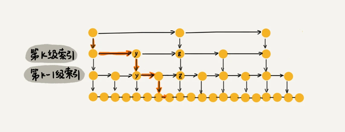

假设我们要查找的数据是 x,在第 k 级索引中,我们遍历到 y 结点之后,发现 x 大于 y,小于后面的结点 z,所以我们通过 y 的 down 指针,从第 k 级索引下降到第 k-1 级索引。在第 k-1 级索引中,yz 之间只有 3 个结点(包含 yz),所以,我们在 K-1 级索引中最多只需要遍历 3 个结点,依次类推,每一级索引都最多只需要遍历 3 个结点。
skip_list
通过上面的分析,我们得到 m=3,所以在跳表中查询任意数据的时间复杂度就是 O ( l o g n ) O(logn)
