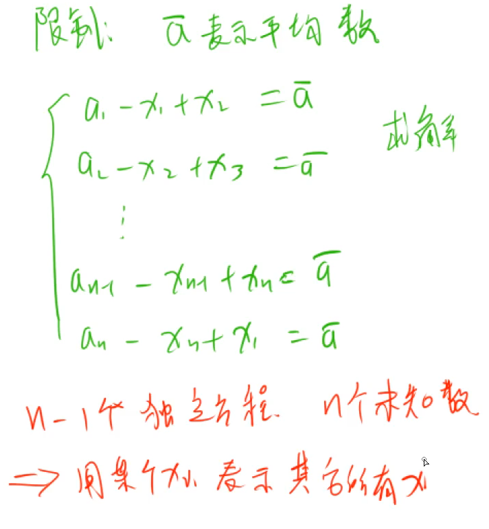

思路:

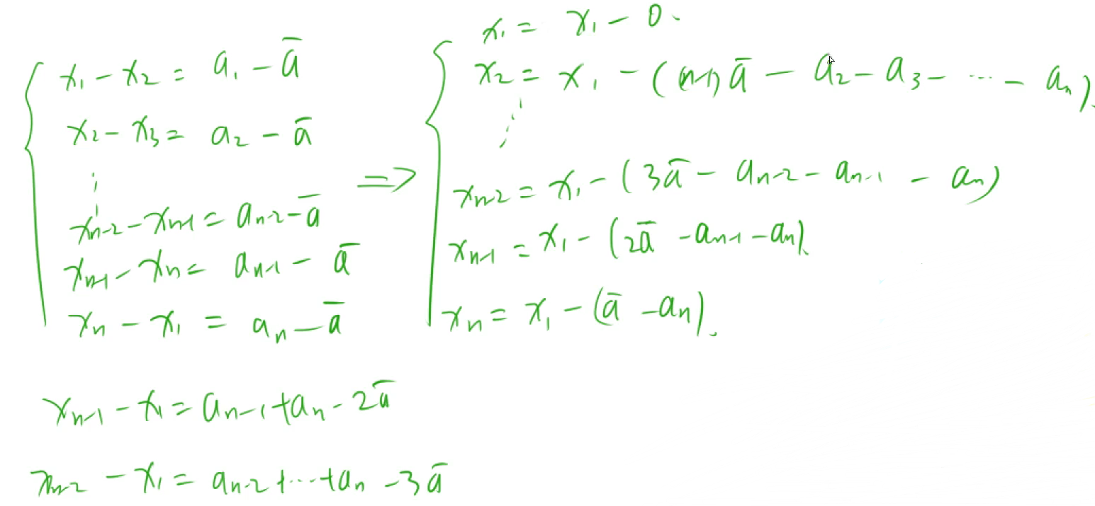

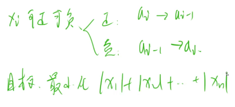

题目可以绘图如下:
其中:
那么可以看到:
由上式,可以归纳出:
c i = c i + 1 + a ˉ a i c_{i}=c_{i+1}+\bar{a}-a_{i}

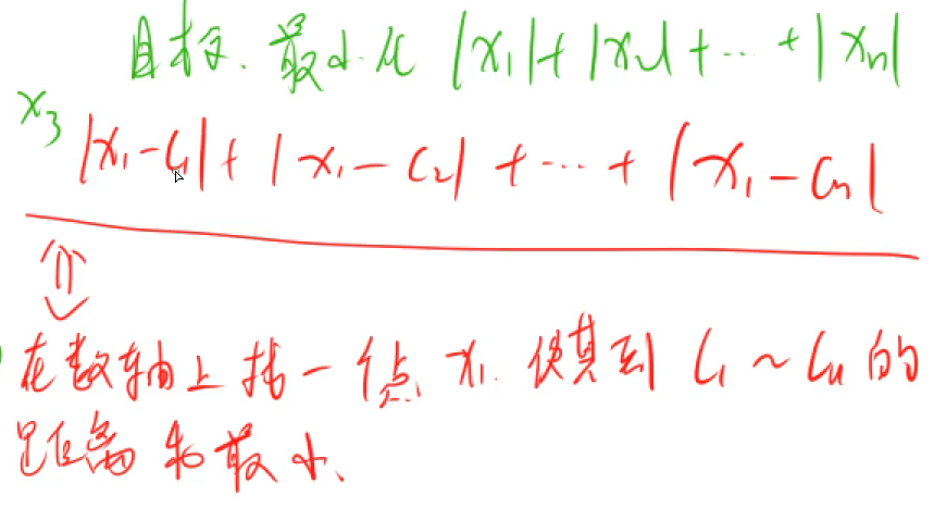

那么原目标函数可以化简为:
这样就转换成与上一题一样的思想了。

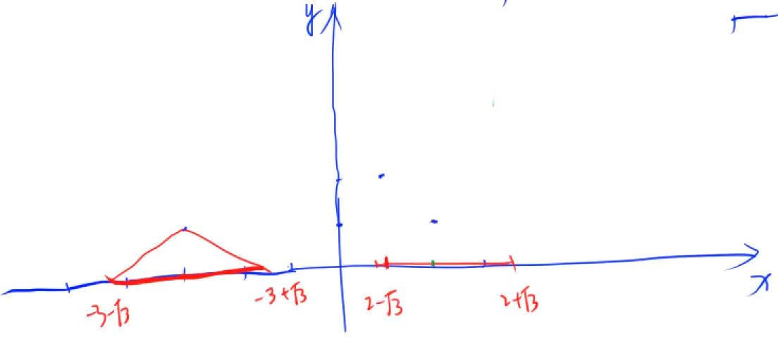

思路:
给定若干区间,最少选择多少个点,可以使每个区间上最少选一个点?
贪心策略:
  • 将所有区间按右端点从小到大排序;
  • 依次考虑每个区间:
    • 如果当前区间包含最后一个选择的点,则直接跳过;
    • 如果当前区间不包含最后一个选择的点,则在当前区间的右端点的位置选一个新的点;
证明:
cnt:算法得到的结果
opt:最优解
最优解表示所有方法的最小值,因此 o p t c n t opt \le cnt
再证明 o p t c n t opt \ge cnt
  • 所有可行解必然都大于等于cnt:选了cnt个点,则意味着必然存在cnt个互不相交的区间。
首先上述做法一定可以保证所有区间都至少包含一个点。
然后我们再证明这样选出的点的数量是最少的,不妨设选出的点数是 m:
按照上述做法,我们选择的点都是某个区间的右端点,而且由于区间按右端点排好序了,所以我们选择的点也是排好序的;
只有在当前区间和上一个点所对应的区间是没有交集时,我们才会选择一个新点,所以所有选出的点所对应的区间是如下图所示的情况,两两之间没有交集。
所以我们找到了 m 个两两之间没有交集的区间,因此我们至少需要选 m 个点。而且通过上述做法,我们可以只选 m 个点。因此最优解就是 m。
