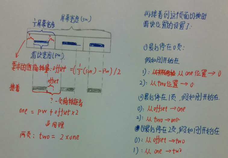

接着到我们的Activity了,我们来捋下思路:
    Step 1:我们需要让我们的移动块在第一个文字下居中,那这里就要算一下偏移量: 先获得图片宽度pw,然后获取屏幕宽度sw,计算方法很简单:
    offset(偏移量) = ((sw / 3)-pw) / 2 //屏幕宽/3 - 图片宽度,然后再除以2,左右嘛!
    然后我么你调用setImageMatrix设置滑块当前的位置:
    同时我们也把切换一页和两页,滑块的移动距离也算出来,很简单:
    one = offset * 2 + pw;
    two = one * 2;
    Step 2:当我们滑动页面时,我们的滑块要进行移动,我们要为ViewPager添加一个 OnPageChangeListener事件,我们需要对滑动后的页面来做一个判断,同时记录滑动前处于 哪个页面,下面自己画了个图,可能更容易理解吧!
大概说明一下意思,不太理解的可以自己尝试画一下哟。
嗯,如果还是不能理解的话,自己动手画画图就知道了,下面上代码:

        //下划线动画的相关设置:
        bmpWidth = BitmapFactory.decodeResource(getResources(), R.mipmap.line).getWidth();// 获取图片宽度
        DisplayMetrics dm = new DisplayMetrics();
        getWindowManager().getDefaultDisplay().getMetrics(dm);
        int screenW = dm.widthPixels;// 获取分辨率宽度
        offset = (screenW / 3 - bmpWidth) / 2;// 计算偏移量
        Matrix matrix = new Matrix();
        matrix.postTranslate(offset, 0);
        img_cursor.setImageMatrix(matrix);// 设置动画初始位置
        //移动的距离
        one = offset * 2 + bmpWidth;// 移动一页的偏移量,比如1->2,或者2->3
        two = one * 2;// 移动两页的偏移量,比如1直接跳3

        Animation animation = null;
        switch (index) {
            case 0:
                if (currIndex == 1) {
                    animation = new TranslateAnimation(one, 0, 0, 0);
                } else if (currIndex == 2) {
                    animation = new TranslateAnimation(two, 0, 0, 0);
                break;
            case 1:
                if (currIndex == 0) {
                    animation = new TranslateAnimation(offset, one, 0, 0);
                    animation = new TranslateAnimation(two, one, 0, 0);
                break;
            case 2:
                    animation = new TranslateAnimation(offset, two, 0, 0);
                } else if (currIndex == 1) {
                    animation = new TranslateAnimation(one, two, 0, 0);
                break;
        currIndex = index;
        animation.setFillAfter(true);// true表示图片停在动画结束位置
        animation.setDuration(300); //设置动画时间为300毫秒
        img_cursor.startAnimation(animation);//开始动画
