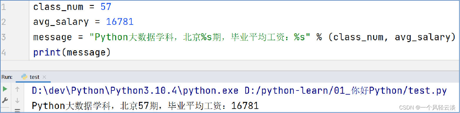

其中的,%s
%  表示:我要占位
s   表示:将变量变成字符串放入占位的地方
所以,综合起来的意思就是:我先占个位置,等一会有个变量过来,我把它变成字符串放到占位的位置
那,数字类型呢?可以不可以占位? 那必须可以,我们来尝试如下代码:
编辑
多个变量占位 变量要用括号括起来 并按照占位的顺序填入
编辑
数字也能用%s占位吗? 可以的哦,这里是将数字 转换成了 字符串哦 也就是数字57,变成了字符串"57"被放入占位的地方
数字类型,也太没有地位了吧,竟然要被转成字符串拼接。
有没有体面一点的方式,让数字以其原本的面貌拼接进去呢?

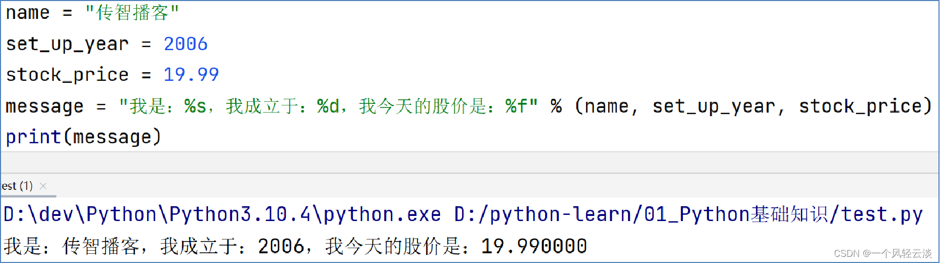

安排。 Python中,其实支持非常多的数据类型占位 最常用的是如下三类
格式符号
转化
%s
将内容转换成字符串,放入占位位置
%d
将内容转换成整数,放入占位位置
%f
将内容转换成浮点型,放入占位位置
如下代码,完成字符串、整数、浮点数,三种不同类型变量的占位
编辑

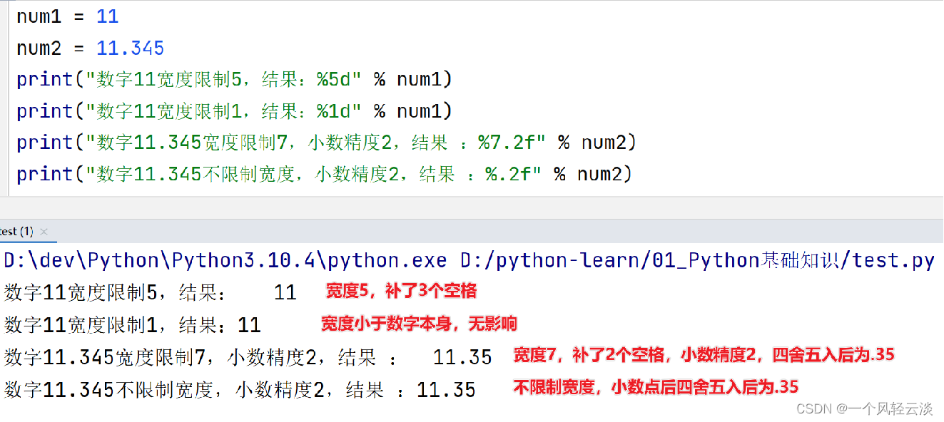

格式化的精度控制
编辑
细心的同学可能会发现: 浮点数19.99,变成了19.990000输出 这里我们就要讲解一下,字符串格式化之“数字精度控制”
我们可以使用辅助符号"m.n"来控制数据的宽度和精度
m,控制宽度,要求是数字(很少使用),设置的宽度小于数字自身,不生效 .
n,控制小数点精度,要求是数字,会进行小数的四舍五入
示例: %5d:表示将整数的宽度控制在5位,如数字11,被设置为5d,就会变成:[空格][空格][空格]11,用三个空格补足宽度。
%5.2f:表示将宽度控制为5,将小数点精度设置为2       小数点和小数部分也算入宽度计算。如,对11.345设置了%7.2f 后,结果是:[空格][空格]11.35。2个空格补足宽度,小数部分限制2位精度后,四舍五入为 .35
%.2f:表示不限制宽度,只设置小数点精度为2,如11.345设置%.2f后,结果是11.35

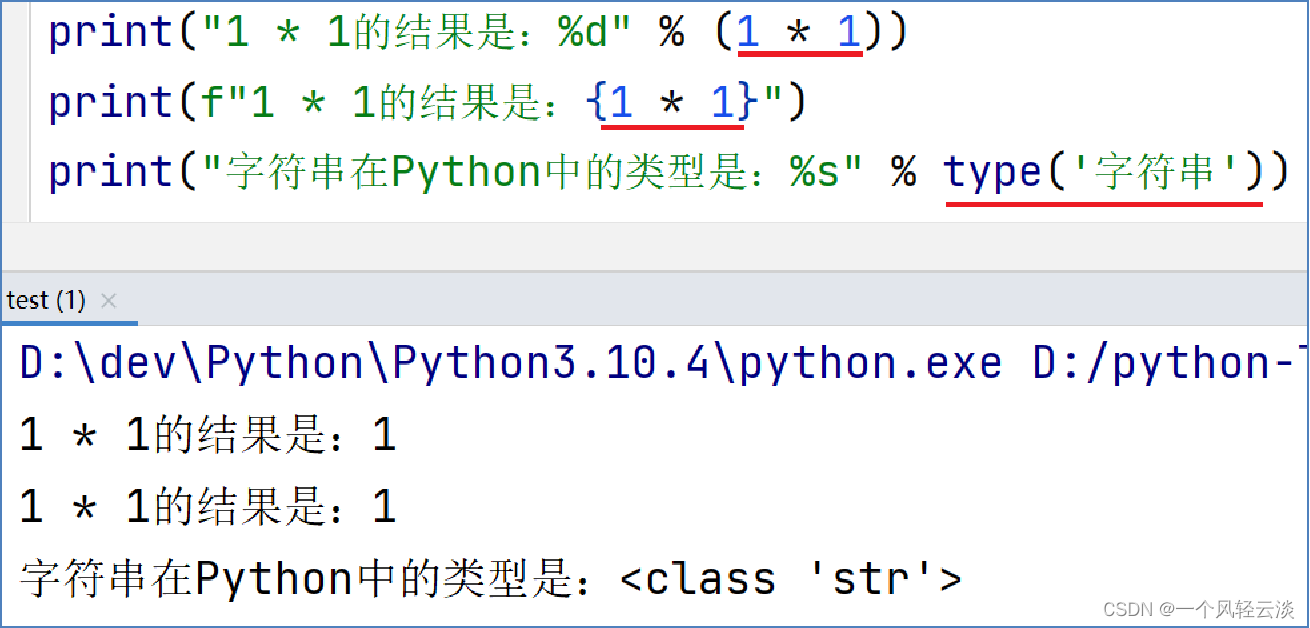

对表达式进行格式化
刚刚的演示,都是基于变量的。
可是,我想更加优雅些,少写点代码,直接对“表达式”进行格式化是否可行呢?
那么,我们先了解一下什么是表达式。
表达式:一条具有明确执行结果的代码语句 如: 1 + 1、5 * 2,就是表达式
,因为有具体的结果,结果是一个数字 又或者,常见的变量定义: name = “张三”     age = 11 + 11 等号右侧的都是表达式呢,因为它们有具体的结果,结果赋值给了等号左侧的变量。
那么,对于字符串格式化,能否直接格式化一个表达式呢? 可以,上代码:编辑
在无需使用变量进行数据存储的时候,可以直接格式化表达式,简化代码哦
