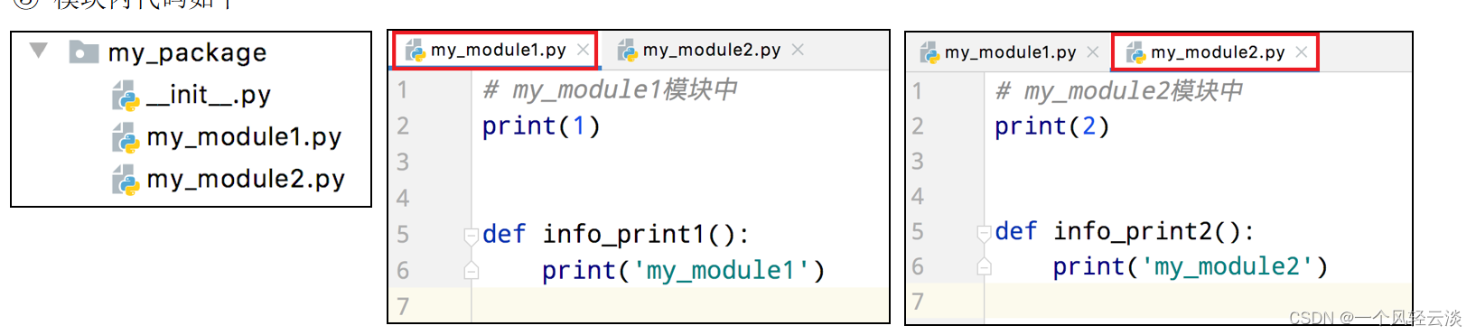

快速入门
步骤如下:
① 新建包`my_package`
② 新建包内模块:`my_module1` 和 `my_module2`
③ 模块内代码如下
​编辑
Pycharm中的基本步骤:
[New]      [Python Package]    输入包名    [OK]     新建功能模块(有联系的模块)
注意:新建包后,包内部会自动创建`__init__.py`文件,这个文件控制着包的导入行为

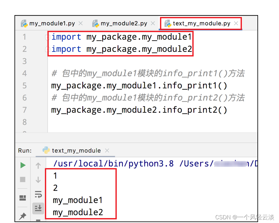

方式一:
import 包名.模块名
包名.模块名.目标
​编辑

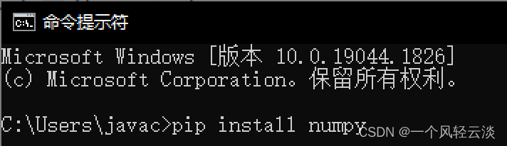

安装第三方包 - pip
第三方包的安装非常简单,我们只需要使用Python内置的pip程序即可。
打开我们许久未见的:命令提示符程序,在里面输入: pip install 包名称
即可通过网络快速安装第三方包

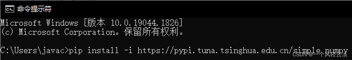

pip的网络优化
由于pip是连接的国外的网站进行包的下载,所以有的时候会速度很慢。
我们可以通过如下命令,让其连接国内的网站进行包的安装:
pip install -i https://pypi.tuna.tsinghua.edu.cn/simple 包名称
​编辑
https://pypi.tuna.tsinghua.edu.cn/simple 是清华大学提供的一个网站,可供pip程序下载第三方包

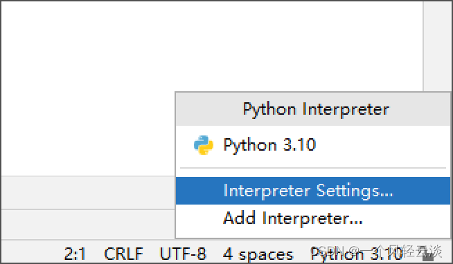

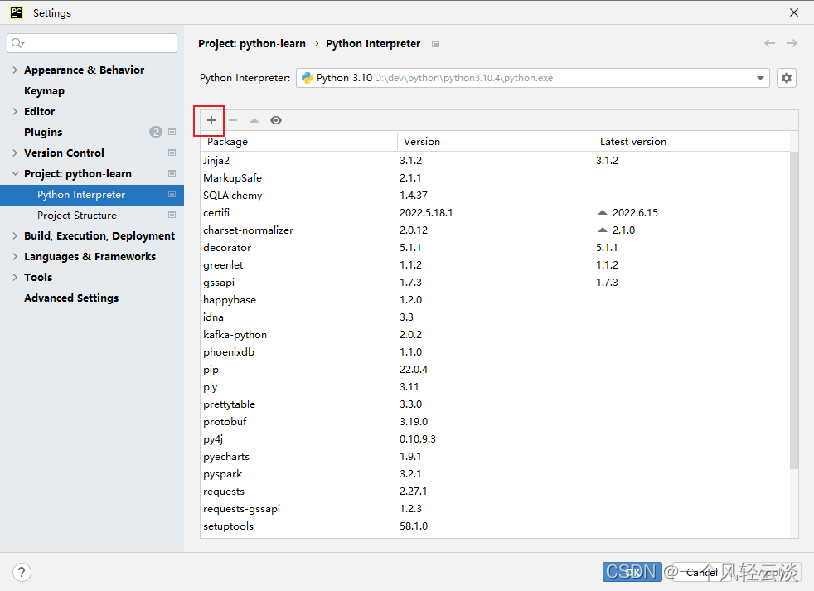

 安装第三方包 - PyCharm
PyCharm也提供了安装第三方包的功能:​编辑
​编辑
​编辑
