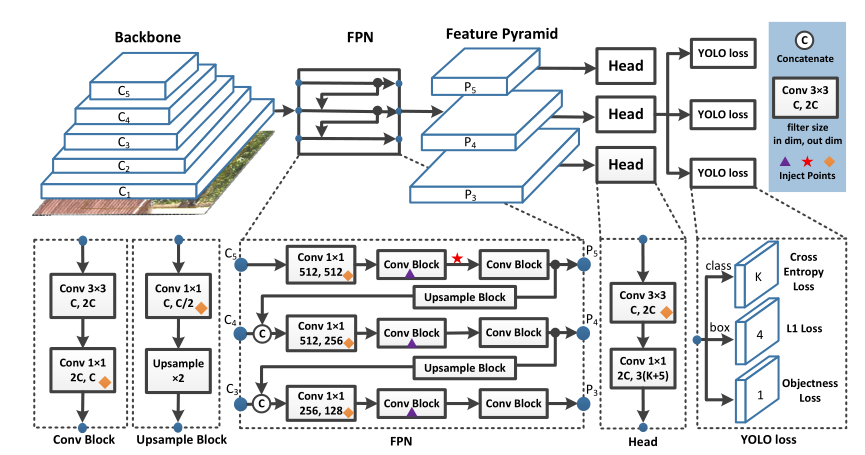

PP-YOLO网络如下图,部分主要模块如下所述:
  • Backbone:ResNet50-vd-dcn
  • Detection Neck:FPN
  • Detection Head:YOLOv3

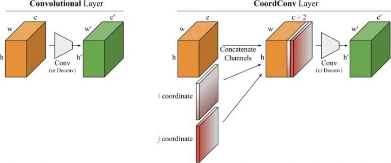

  • CoordConv
即它无法将空间表示转换成笛卡尔空间中的坐标和one-hot像素空间中的坐标。
卷积是等变的,也就是说当每个过滤器应用到输入上时,它不知道每个过滤器在哪。我们可以帮助卷积,让它知道过滤器的位置。这一过程需要在输入上添加两个通道实现,一个在i坐标,另一个在j坐标。我们将这个图层成为CoordConv,如下图所示:
深度学习里的卷积运算是具有平移等变性的,这样可以在图像的不同位置共享统一的卷积核参数,但是这样卷积学习过程中是不能感知当前特征在图像中的坐标的。CoordConv就是通过在卷积的输入特征图中新增对应的通道来表征特征图像素点的坐标,让卷积学习过程中能够一定程度感知坐标来提升检测精度。

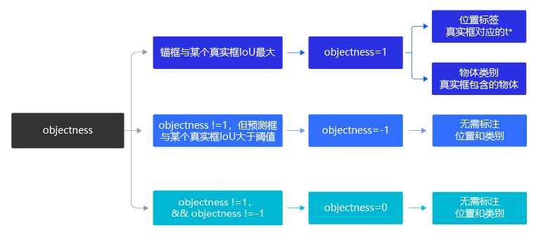

对候选区域进行标注
每个区域可以产生3种不同形状的锚框,每个锚框都是一个可能的候选区域,对这些候选区域我们需要了解如下几件事情:
  • 锚框是否包含物体,这可以看成是一个二分类问题,使用标签objectness来表示。当锚框包含了物体时,objectness=1,表示预测框属于正类;当锚框不包含物体时,设置objectness=0,表示锚框属于负类。
  • 如果锚框包含了物体,那么它对应的预测框的中心位置和大小应该是多少,或者说上面计算式中的 t x , t y , t w , t h t_x, t_y, t_w, t_h 应该是多少,使用location标签。
  • 如果锚框包含了物体,那么具体类别是什么,这里使用变量label来表示其所属类别的标签。
标注锚框包含物体类别的标签
对于objectness=1的锚框,需要确定其具体类别。正如上面所说,objectness标注为1的锚框,会有一个真实框跟它对应,该锚框所属物体类别,即是其所对应的真实框包含的物体类别。这里使用one-hot向量来表示类别标签label。比如一共有10个分类,而真实框里面包含的物体类别是第2类,则label为 ( 0 , 1 , 0 , 0 , 0 , 0 , 0 , 0 , 0 , 0 ) (0,1,0,0,0,0,0,0,0,0)
对上述步骤进行总结,标注的流程如 图15 所示。
图15:标注流程示意图
通过这种方式,我们在每个小方块区域都生成了一系列的锚框作为候选区域,并且根据图片上真实物体的位置,标注出了每个候选区域对应的objectness标签、位置需要调整的幅度以及包含的物体所属的类别。位置需要调整的幅度由4个变量描述 ( t x , t y , t w , t h ) (t_x, t_y, t_w, t_h) ,objectness标签需要用一个变量描述 o b j obj ,描述所属类别的变量长度等于类别数C。

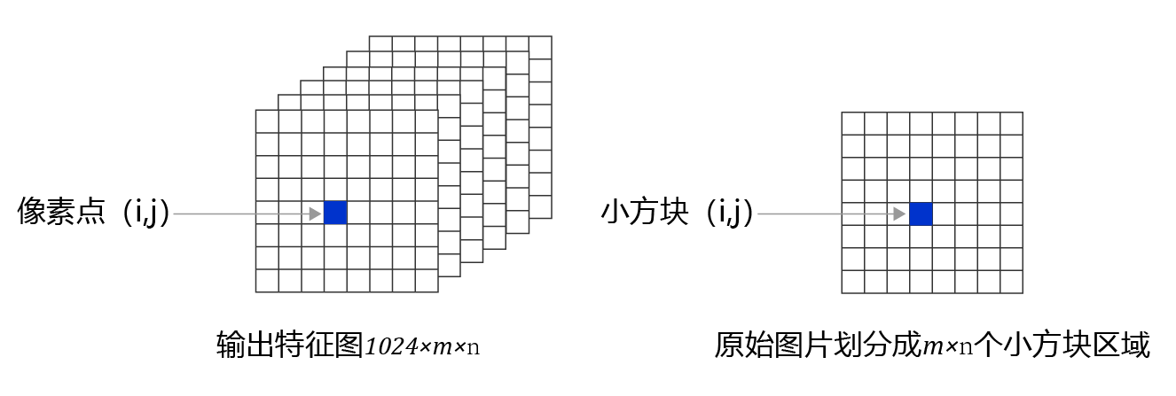

三、卷积神经网络提取特征
在上一节图像分类的课程中,我们已经学习过了通过卷积神经网络提取图像特征。通过连续使用多层卷积和池化等操作,能得到语义含义更加丰富的特征图。在检测问题中,也使用卷积神经网络逐层提取图像特征,通过最终的输出特征图来表征物体位置和类别等信息。
在提取特征的过程中通常会使用步幅大于1的卷积或者池化,导致后面的特征图尺寸越来越小,特征图的步幅等于输入图片尺寸除以特征图尺寸。例如:C0的尺寸是 20 × 20 20\times20 ,原图尺寸是 640 × 640 640\times640 ,则C0的步幅是 640 20 = 32 \frac{640}{20}=32 。同理,C1的步幅是16,C2的步幅是8。

还有更重要的一点是网络输出必须要能区分出小方块区域的位置来,不能直接将特征图连接一个输出大小为 [ K ( 5 + C ) ] × m × n [K(5 + C)] \times m \times n 的全连接层。
建立输出特征图与预测框之间的关联
现在观察特征图,经过多次卷积核池化之后,其步幅stride=32, 640 × 480 640 \times 480 大小的输入图片变成了 20 × 15 20\times15 的特征图;而小方块区域的数目正好是 20 × 15 20\times15 ,也就是说可以让特征图上每个像素点分别跟原图上一个小方块区域对应。这也是为什么我们最开始将小方块区域的尺寸设置为32的原因,这样可以巧妙的将小方块区域跟特征图上的像素点对应起来,解决了空间位置的对应关系。
图17:特征图C0与小方块区域形状对比
下面需要将像素点 ( i , j ) (i,j) 与第i行第j列的小方块区域所需要的预测值关联起来,每个小方块区域产生K个预测框,每个预测框需要 ( 5 + C ) (5 + C) 个实数预测值,则每个像素点相对应的要有 K ( 5 + C ) K(5 + C) 个实数。为了解决这一问题,对特征图进行多次卷积,并将最终的输出通道数设置为 K ( 5 + C ) K(5 + C) ,即可将生成的特征图与每个预测框所需要的预测值巧妙的对应起来。当然,这种对应是为了将骨干网络提取的特征对接输出层来形成Loss。实际中,这几个尺寸可以随着任务数据分布的不同而调整,只要保证特征图输出尺寸(控制卷积核和下采样)和输出层尺寸(控制小方块区域的大小)相同即可。
骨干网络的输出特征图是C0,下面的程序是对C0进行多次卷积以得到跟预测框相关的特征图P0。
import paddle.fluid.layers as L
import paddle
class SPP(paddle.nn.Layer):
    def __init__(self, seq='asc'):
        super(SPP, self).__init__()
        assert seq in ['desc', 'asc']
        self.seq = seq
        self.max_pool1 = paddle.nn.MaxPool2D(kernel_size=5, stride=1, padding=2)
        self.max_pool2 = paddle.nn.MaxPool2D(kernel_size=9, stride=1, padding=4)
        self.max_pool3 = paddle.nn.MaxPool2D(kernel_size=13, stride=1, padding=6)
    def __call__(self, x):
        x_1 = x
        x_2 = self.max_pool1(x)
        x_3 = self.max_pool2(x)
        x_4 = self.max_pool3(x)
        if self.seq == 'desc':
            out = L.concat([x_4, x_3, x_2, x_1], axis=1)
        else:
            out = L.concat([x_1, x_2, x_3, x_4], axis=1)
        return out
class DropBlock(nn.Layer):
    def __init__(self, block_size, keep_prob, name):
        super(DropBlock, self).__init__()
        self.block_size = block_size
        self.keep_prob = keep_prob
        self.name = name
    def forward(self, x):
        if not self.training or self.keep_prob == 1:
            return x
        else:
            gamma = (1. - self.keep_prob) / (self.block_size**2)
            for s in x.shape[2:]:
                gamma *= s / (s - self.block_size + 1)
            matrix = paddle.cast(paddle.rand(x.shape, x.dtype) < gamma, x.dtype)
            mask_inv = F.max_pool2d(
                matrix, self.block_size, stride=1, padding=self.block_size // 2)
            mask = 1. - mask_inv
            y = x * mask * (mask.numel() / mask.sum())
            return y
import paddle
import paddle.nn.functional as F
import numpy as np
class ConvBNLayer_d(paddle.nn.Layer):
    def __init__(self, ch_in, ch_out,
                 kernel_size=3, stride=1, groups=1,
                 padding=0, act="leaky"
        super(ConvBNLayer_d, self).__init__()
        self.conv = paddle.nn.Conv2D(
            in_channels=ch_in,
            out_channels=ch_out,
            kernel_size=kernel_size,
            stride=stride,
            padding=padding,
            groups=groups,
            weight_attr=paddle.ParamAttr(
                initializer=paddle.nn.initializer.Normal(0., 0.02)),
            bias_attr=False)
        self.batch_norm = paddle.nn.BatchNorm2D(
            num_features=ch_out,
                initializer=paddle.nn.initializer.Normal(0., 0.02),
                regularizer=paddle.regularizer.L2Decay(0.)),
            bias_attr=paddle.ParamAttr(
                initializer=paddle.nn.initializer.Constant(0.0),
                regularizer=paddle.regularizer.L2Decay(0.)))
        self.act = act
    def forward(self, inputs):
        out = self.conv(inputs)
        out = self.batch_norm(out)
        if self.act == 'leaky':
            out = F.leaky_relu(x=out, negative_slope=0.1)
        return out
class YoloDetectionBlock(paddle.nn.Layer):
    # define YOLOv3 detection head
    # 使用多层卷积和BN提取特征
    def __init__(self,ch_in,ch_out,is_test=True):
        super(YoloDetectionBlock, self).__init__()
        assert ch_out % 2 == 0, \
            "channel {} cannot be divided by 2".format(ch_out)
        self.conv0 = ConvBNLayer_d(
            ch_in=ch_in,
            ch_out=ch_out,
            kernel_size=1,
            stride=1,
            padding=0)
        # self.CoordConv = CoordConv()
        self.conv1 = ConvBNLayer_d(
            ch_in=ch_out,
            ch_out=ch_out*2,
            kernel_size=3,
            stride=1,
            padding=1)
        self.spp = SPP()
        self.conv2 = ConvBNLayer_d(
            ch_in=ch_out*8,
            ch_out=ch_out,
            kernel_size=1,
            stride=1,
            padding=0)
        self.DropBlock =  DropBlock(block_size=5, keep_prob=0.9, name='le')
        self.conv3 = ConvBNLayer_d(
            ch_in=ch_out,
            ch_out=ch_out*2,
            kernel_size=3,
            stride=1,
            padding=1)
        self.route = ConvBNLayer_d(
            ch_in=ch_out*2,
            ch_out=ch_out,
            kernel_size=1,
            stride=1,
            padding=0)
        self.tip = ConvBNLayer_d(
            ch_in=ch_out,
            ch_out=ch_out*2,
            kernel_size=3,
            stride=1,
            padding=1)
        out = self.conv0(inputs)
        out = self.conv1(out)
        out = self.spp(out)
        # print('******************', out.shape)
        out = self.conv2(out)
        out = self.DropBlock(out)
        out = self.conv3(out)
        # print('&&&&&&&&&&&&&&&&&&', out.shape)
        route = self.route(out)
        tip = self.tip(route)
        return route, tip
# 定义上采样模块
class Upsample(paddle.nn.Layer):
    def __init__(self, scale=2):
        super(Upsample,self).__init__()
        self.scale = scale
        # get dynamic upsample output shape
        shape_nchw = paddle.shape(inputs)
        shape_hw = paddle.slice(shape_nchw, axes=[0], starts=[2], ends=[4])
        shape_hw.stop_gradient = True
        in_shape = paddle.cast(shape_hw, dtype='int32')
        out_shape = in_shape * self.scale
        out_shape.stop_gradient = True
        # reisze by actual_shape
        out = paddle.nn.functional.interpolate(
            x=inputs, scale_factor=self.scale, mode="NEAREST")
        return out
class YOLOv3(paddle.nn.Layer):
    def __init__(self, num_classes=7):
        super(YOLOv3,self).__init__()
        self.num_classes = num_classes
        # 提取图像特征的骨干代码
        self.block = ResNet50_vd()
        self.block_outputs = []
        self.yolo_blocks = []
        self.route_blocks_2 = []
        # 生成3个层级的特征图P0, P1, P2
        for i in range(3):
            # 添加从ci生成ri和ti的模块
            yolo_block = self.add_sublayer(
                "yolo_detecton_block_%d" % (i),
                YoloDetectionBlock(
                                   ch_in=1024//(2**i)*2 if i==0 else 1024//(2**i)*2 + 512//(2**i),
                                   ch_out = 512//(2**i)))
            self.yolo_blocks.append(yolo_block)
            num_filters = 3 * (self.num_classes + 5)
            # 添加从ti生成pi的模块,这是一个Conv2D操作,输出通道数为3 * (num_classes + 5)
            block_out = self.add_sublayer(
                "block_out_%d" % (i),
                paddle.nn.Conv2D(in_channels=512//(2**i)*2,
                       out_channels=num_filters,
                       kernel_size=1,
                       stride=1,
                       padding=0,
                           regularizer=paddle.regularizer.L2Decay(0.))))
            self.block_outputs.append(block_out)
            if i < 2:
                # 对ri进行卷积
                route = self.add_sublayer("route2_%d"%i,
                                          ConvBNLayer_d(ch_in=512//(2**i),
                                                      ch_out=256//(2**i),
                                                      kernel_size=1,
                                                      stride=1,
                                                      padding=0))
                self.route_blocks_2.append(route)
            # 将ri放大以便跟c_{i+1}保持同样的尺寸
            self.upsample = Upsample()
        outputs = []
        blocks = self.block(inputs)
        for i, block in enumerate(blocks):
            if i > 0:
                # 将r_{i-1}经过卷积和上采样之后得到特征图,与这一级的ci进行拼接
                block = paddle.concat([route, block], axis=1)
            # 从ci生成ti和ri
            route, tip = self.yolo_blocks[i](block)
            # 从ti生成pi
            block_out = self.block_outputs[i](tip)
            # 将pi放入列表
            if i < 2:
                # 对ri进行卷积调整通道数
                route = self.route_blocks_2[i](route)
                # 对ri进行放大,使其尺寸和c_{i+1}保持一致
                route = self.upsample(route)
        return outputs
    def get_loss(self, outputs, gtbox, gtlabel, gtscore=None,
                 anchors = [10, 13, 16, 30, 33, 23, 30, 61, 62, 45, 59, 119, 116, 90, 156, 198, 373, 326],
                 anchor_masks = [[6, 7, 8], [3, 4, 5], [0, 1, 2]],
                 ignore_thresh=0.7,
                 use_label_smooth=False):
        使用paddle.vision.ops.yolo_loss,直接计算损失函数,过程更简洁,速度也更快
        self.losses = []
        downsample = 32
        for i, out in enumerate(outputs): # 对三个层级分别求损失函数
            anchor_mask_i = anchor_masks[i]
            loss = paddle.vision.ops.yolo_loss(
                    x=out,  # out是P0, P1, P2中的一个
                    gt_box=gtbox,  # 真实框坐标
                    gt_label=gtlabel,  # 真实框类别
                    gt_score=gtscore,  # 真实框得分,使用mixup训练技巧时需要,不使用该技巧时直接设置为1,形状与gtlabel相同
                    anchors=anchors,   # 锚框尺寸,包含[w0, h0, w1, h1, ..., w8, h8]共9个锚框的尺寸
                    anchor_mask=anchor_mask_i, # 筛选锚框的mask,例如anchor_mask_i=[3, 4, 5],将anchors中第3、4、5个锚框挑选出来给该层级使用
                    class_num=self.num_classes, # 分类类别数
                    ignore_thresh=ignore_thresh, # 当预测框与真实框IoU > ignore_thresh,标注objectness = -1
                    downsample_ratio=downsample, # 特征图相对于原图缩小的倍数,例如P0是32, P1是16,P2是8
                    use_label_smooth=False)      # 使用label_smooth训练技巧时会用到,这里没用此技巧,直接设置为False
            self.losses.append(paddle.mean(loss))  #mean对每张图片求和
            downsample = downsample // 2 # 下一级特征图的缩放倍数会减半
        return sum(self.losses) # 对每个层级求和
