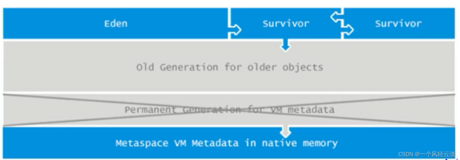

HotSpot中方法区的演进
在jdk7及以前,习惯上把方法区,称为永久代。jdk8开始,使用元空间取代了永久代。
​编辑
本质上,方法区和永久代并不等价。仅是对hotspot而言的。《Java虚拟机规范》对如何实现方法区,不做统一要求。例如:BEA JRockit / IBM J9 中不存在永久代的概念。
 现在来看,当年使用永久代,不是好的idea。导致Java程序更容易OOM(超过-XX:MaxPermsize上限)
​编辑
 而到了JDK8,终于完全废弃了永久代的概念,改用与JRockit、J9一样在本地内存中实现的元空间(Metaspace)来代替
​编辑
元空间的本质和永久代类似,都是对JVM规范中方法区的实现。不过元空间与永久代最大的区别在于:元空间不在虚拟机设置的内存中,而是使用本地内存
永久代、元空间二者并不只是名字变了,内部结构也调整了

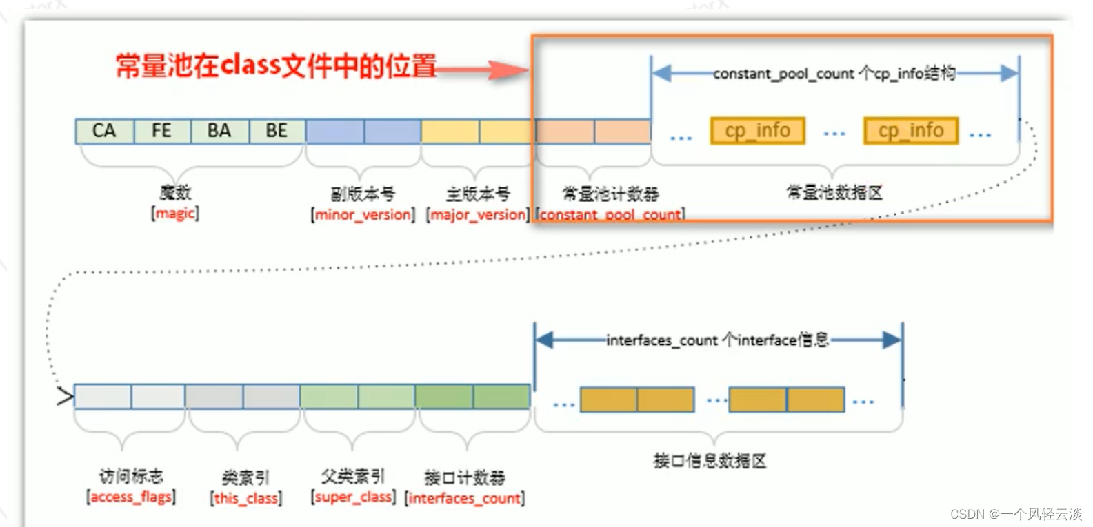

 官方文档:Chapter 4. The class File Format
​编辑
 一个有效的字节码文件中除了包含类的版本信息、字段、方法以及接口等描述符信息外,还包含一项信息就是常量池表(Constant Pool Table),包括各种字面量和对类型、域和方法的符号引用

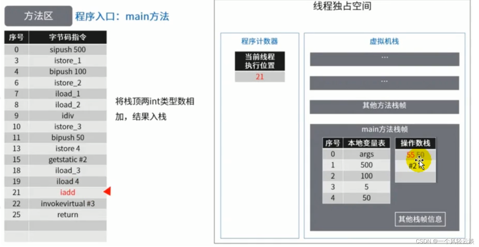

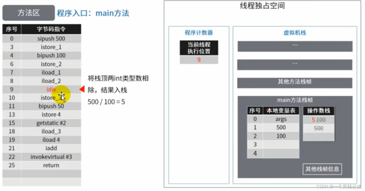

方法区使用举例
public class MethodAreaDemo {
    public static void main(String args[]) {
        int x = 500;
        int y = 100;
        int a = x / y;
        int b = 50;
        System.out.println(a+b);
