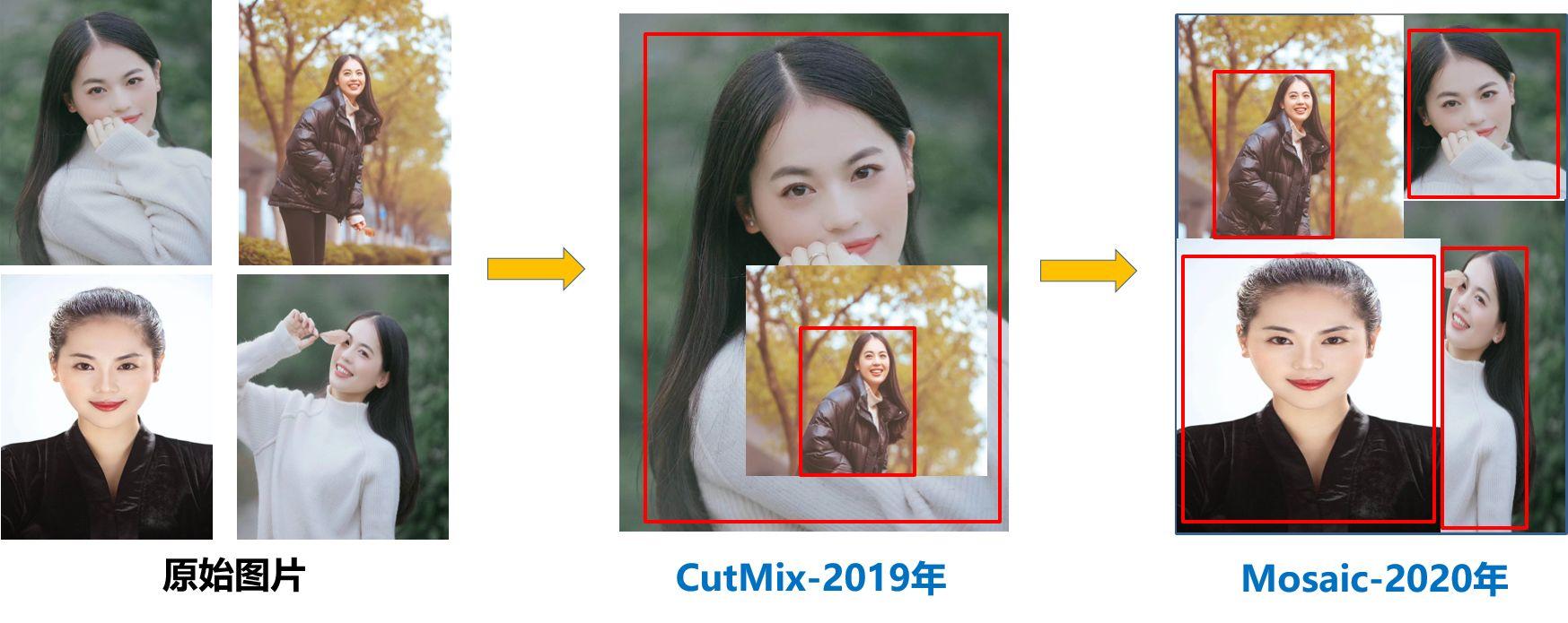

6.4.1,Mosaic 数据增强
YOLOv4 原创的 Mosaic 数据增强方法是基于 2019 年提出的 CutMix 数据增强方法做的优化。CutMix 只对两张图片进行拼接,而 Mosaic 更激进,采用 4 张图片,在各自随机缩放、裁剪和排布后进行拼接。
CutMix->Mosaic数据增强

针对这种状况,Yolov4 的作者采用了 Mosaic 数据增强的方式。器主要有几个优点:
  • 丰富数据集:随机使用 4 张图片,随机缩放,再随机分布进行拼接,大大丰富了检测数据集,特别是随机缩放增加了很多小目标,让网络的鲁棒性更好。
  • 减少训练所需 GPU 数量: Mosaic 增强训练时,可以直接计算 4 张图片的数据,使得 Mini-batch 大小并不需要很大,一个 GPU 就可以训练出较好的模型。
