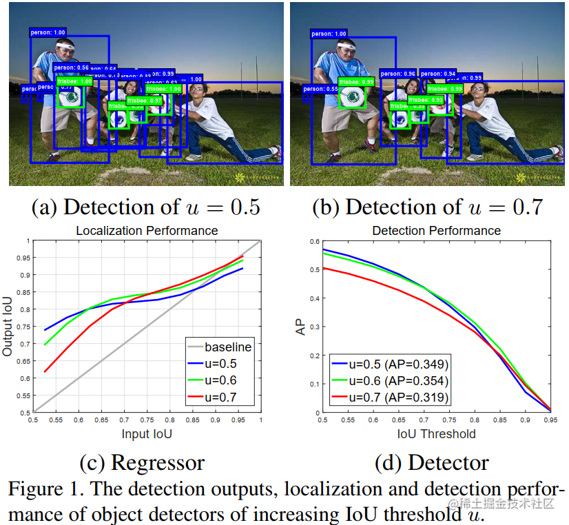

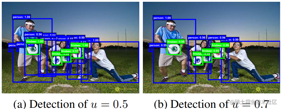

目标检测是一个复杂的问题,需要解决两个主要任务。首先,检测器必须解决识别问题,区分前景目标和背景目标,并为其分配匹配的类别标签。其次,探测器必须解决定位问题,为不同的目标分配精确的 bounding box。许多目标探测器都是基于两阶段网络框架 Faster R-CNN 的。双阶段检测网络是一个多任务学习问题,包括目标的分类和边界回归。与物体识别不同的是,定义正/负样本需要一个 IoU 阈值。通常使用的 IOU 阈值 u=0.50.5IOU 的设置是相当低的。检测的目标经常包含很多噪声,如图 (a)所示。IOU 阈值取0.5,会有很多假的预测信息也都包含在内,从而会产生很多错误的预测信息。

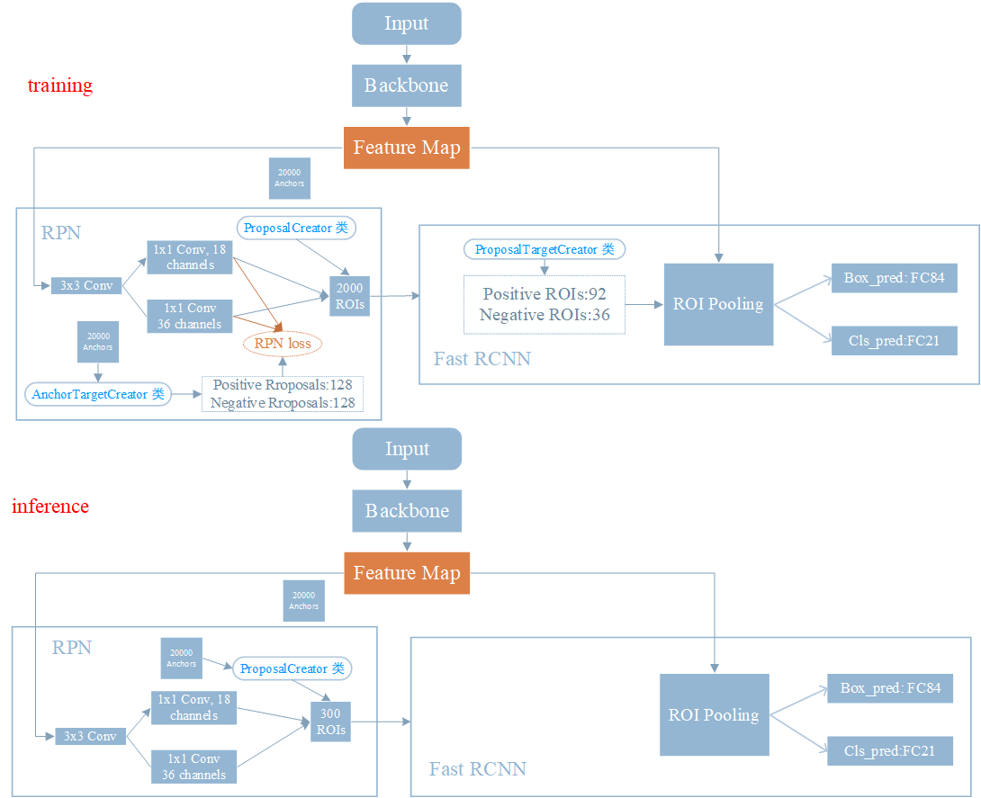

先回顾下 Faster RCNN 的结构,下图是 Faster RCNN 的结构图。
Faster-rcnn网络结构图
training 阶段和 inference 阶段的不同在于,inference 阶段不能对 proposala 进行采样(因为不知道 gt,自然无法计算 IoU),所以 RPN 网络输出的 300 RoIs(Proposals)会直接输入到 RoI pooling 中,之后通过两个全连接层分别进行类别分类和 bbox 回归。
值得注意的是,Faster RCNN 网络在 RPNFast RCNN 阶段都需要计算 IoU,用于判定 positivenegative。前者是生成 256Proposal 用于 RPN 网络训练,后者是生成 128RoIs(可以理解为 RPN 网络优化后的 Proposals)用于 Fast RCNN 训练。

2.1,改变IoU阈值对Detector性能的影响
从上图可以看出:
  • 同一个 detector 通常只会在一个小范围的 IoU 阈值 内性能最好,比如 IoU 阈值为 0.5 的 detector,在输入 proposalgt 的阈值为 0.55-0.6 范围内,其性能最好。阈值为 0.6 的 detector 则在 0.6~0.75 阈值范围内性能最佳。
  • 几乎所有的检测器输出框的 IoU 都好于输入 proposal 的 IoU(红绿蓝三条曲线都在灰色对角线上方)。

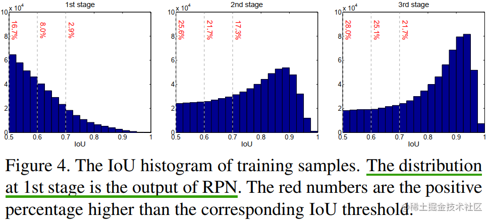

主要是分析对提高 IoU 阈值对 RPN 输出 Proposal 数量的影响,实验结果如下图所示。
上图纵坐标表示 RPN 输出 proposal 在各个 IoU 范围内的数量。
  • 第一张图表示级联结构的第一级,可以等同为没有级联结构的 RCNN 网络。从图中可以看出,随着 IoU 的增加,IoU 在 0.6,0.7 及以上范围内的 proposal 数量越来越少。虽然这样产生更高精度的 proposal,但是也带来了两个问题:
    • 过拟合
    • 更严重的 mismatch 问题RCNN 结构本身就存在这个问题,IoU 阈值的提高又加剧了这个问题。
  • 第二、三图表示有级联结构的 RCNN,从图中可以看出,随着 stage 的加深,相应区域的依然拥有大量的 proposal,因此不会出现严重的过拟合的现象。

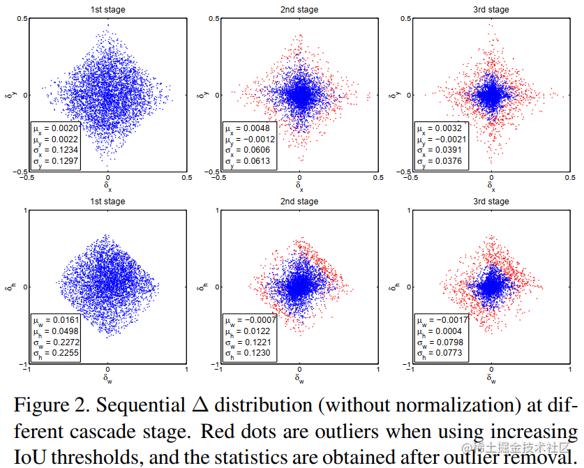

  • 此外,detector 会改变样本的分布,使用同一个共享的 H 对检测是有影响的。作者做了下面的实验证明样本分布在各个stage 的变化。
红色表示离群点。
  • 从上图可以看出,没经过一次回归,样本都会更靠近 gt,即输出的样本分布会逐渐变化,使用同一个阈值 0.5 的条件下,后面两个 stage 就会有较多的离群点,使用共享的 Head 网络权重是无法满足输入的变化的。
  • 从上图还可以看出,每个阶段设置不同的 IoU 阈值,可以更好的去除离群点,从而适应不同的输入 proposal 分布。

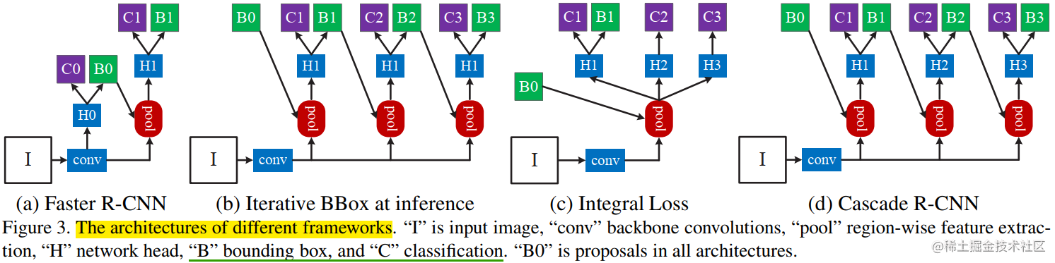

网络结构如下图(d)
上图中 (d) 和 © 很像,iterative bbox at inference 是在推断时候对回归框进行后处理,即模型输出预测结果后再多次处理,而 Cascade R-CNN 在训练的时候就进行重新采样,不同的 stage 的输入数据分布已经是不同的了。
简单来说 cascade R-CNN 是由一系列的检测模型组成,每个检测模型都基于不同 IOU 阈值的正负样本训练得到,前一个检测模型的输出作为后一个检测模型的输入,因此是 stage by stage 的训练方式,而且越往后的检测模型,其界定正负样本的 IOU 阈值是不断上升的。
Cascade R-CNN 的几个检测网络(Head 网络)是基于不同的 IOU 阈值确定的正负样本上训练得到的。
