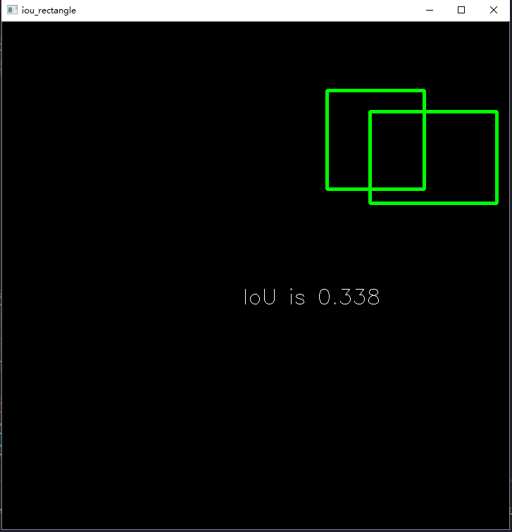

if __name__=='__main__':
    rect1 = (461, 97, 599, 237)
    # (top, left, bottom, right)
    rect2 = (522, 127, 702, 257)
    iou_ret = round(iou(rect1, rect2), 3) # 保留3位小数
    print(iou_ret)
    # Create a black image
    img=np.zeros((720,720,3), np.uint8)
    cv2.namedWindow('iou_rectangle')
    cv2.rectangle 的 pt1 和 pt2 参数分别代表矩形的左上角和右下角两个点,
    coordinates for the bounding box vertices need to be integers if they are in a tuple,
    and they need to be in the order of (left, top) and (right, bottom).
    Or, equivalently, (xmin, ymin) and (xmax, ymax).
    cv2.rectangle(img,(461, 97),(599, 237),(0,255,0),3)
    cv2.rectangle(img,(522, 127),(702, 257),(0,255,0),3)
    font  = cv2.FONT_HERSHEY_SIMPLEX
    cv2.putText(img, 'IoU is ' + str(iou_ret), (341,400), font, 1,(255,255,255),1)
    cv2.imshow('iou_rectangle', img)
    cv2.waitKey(0)
代码输出结果如下所示:
程序运行结果

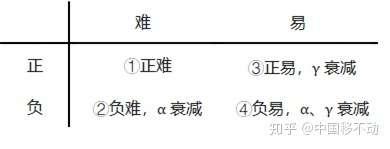

虽然 α \alpha 参数平衡了正负样本(positive/negative examples),但是它并不能区分难易样本(easy/hard examples),而实际上,目标检测中大量的候选目标都是易分样本。这些样本的损失很低,但是由于难易样本数量极不平衡,易分样本的数量相对来讲太多,最终主导了总的损失。而本文的作者认为,易分样本(即,置信度高的样本)对模型的提升效果非常小,模型应该主要关注与那些难分样本(这个假设是有问题的,是 GHM 的主要改进对象)
Focal Loss 作者建议在交叉熵损失函数上加上一个调整因子(modulating factor ( 1 p t ) γ (1-p_t)^\gamma ,把高置信度 p p (易分样本)样本的损失降低一些。Focal Loss 定义如下:
F L ( p t ) = ( 1 p t ) γ l o g ( p t ) = { ( 1 p ) γ l o g ( p ) , i f y = 1 p γ l o g ( 1 p ) , i f y = 0 FL(p_t) = -(1-p_t)^\gamma log(p_t) = \{\begin{matrix} -(1-p)^\gamma log(p), & if \quad y=1\\ -p^\gamma log(1-p), & if\quad y=0 \end{matrix}
Focal Loss 有两个性质:
  • 当样本被错误分类且 p t p_t 值较小时,调制因子接近于 1loss 几乎不受影响;当 p t p_t 接近于 1,调质因子(factor)也接近于 0容易分类样本的损失被减少了权重,整体而言,相当于增加了分类不准确样本在损失函数中的权重。
  • γ \gamma 参数平滑地调整容易样本的权重下降率,当 γ = 0 \gamma = 0 时,Focal Loss 等同于 CE Loss γ \gamma 在增加,调制因子的作用也就增加,实验证明 γ = 2 \gamma = 2 时,模型效果最好。
直观地说,调制因子减少了简单样本的损失贡献,并扩大了样本获得低损失的范围。例如,当 γ = 2 \gamma = 2 时,与 C E CE 相比,分类为 p t = 0.9 p_t = 0.9 的样本的损耗将降低 100 倍,而当 p t = 0.968 p_t = 0.968 时,其损耗将降低 1000 倍。这反过来又增加了错误分类样本的重要性(对于 p t 0.5 pt≤0.5 γ = 2 \gamma = 2 ,其损失最多减少 4 倍)。在训练过程关注对象的排序为正难 > 负难 > 正易 > 负易。
难易正负样本
在实践中,我们常采用带 α \alpha Focal Loss
F L ( p t ) = α ( 1 p t ) γ l o g ( p t ) FL(p_t) = -\alpha (1-p_t)^\gamma log(p_t)
作者在实验中采用这种形式,发现它比非 α \alpha 平衡形式(non- α \alpha -balanced)的精确度稍有提高。实验表明 γ \gamma 取 2, α \alpha 取 0.25 的时候效果最佳。
