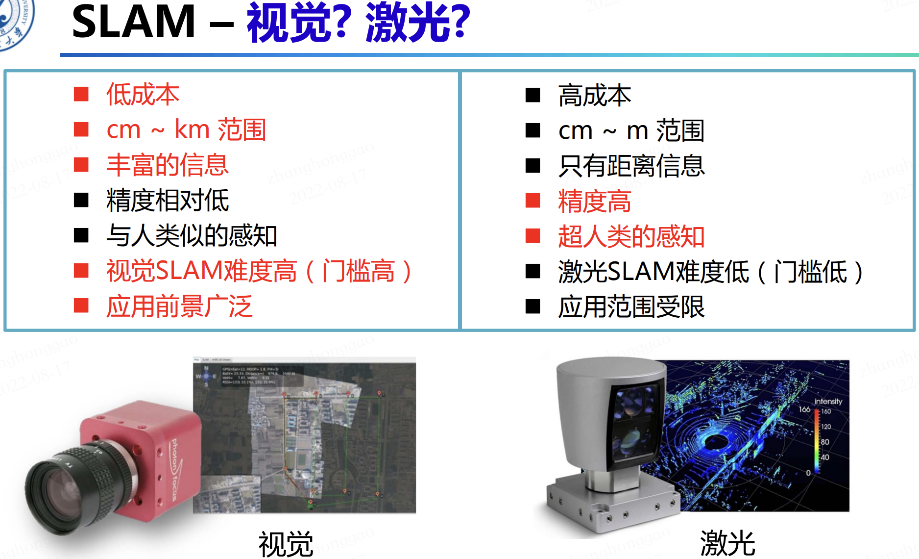

SLAM 是Simultaneous Localization and Mapping的缩写,中文译作“同时定位与地图构建”。它是指搭载特定传感器(单目、双目、RGB-D 相机、Lidar)的主体,在没有环境先验信息的情况下,在运动过程中建立环境的模型,同时估计自己的运动。如果这里的传感器主要为相机,那就称为“视觉SLAM”;如果传感器位激光,则为激光 SLAM,两者对比如下:

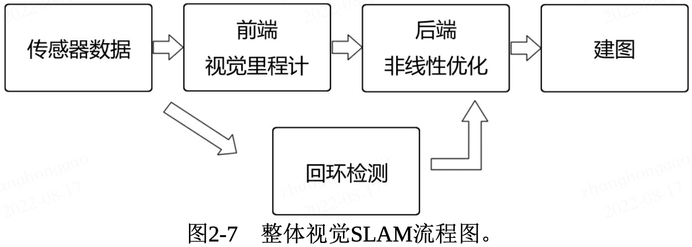

SLAM 主要解决定位地图构建两个问题**。**视觉 SLAM 流程图如下:
整个视觉 SLAM 流程包括以下几个步骤:
  1. 传感器信息读取。视觉 SLAM 中主要指摄像头图像数据读取与预处理。
  2. 视觉里程计Visual Odometry, VO)。视觉里程计的任务是估算相邻图像间相机的运动,以及局部地图的样子。VO 又称为前端 (Front End)。
  3. 后端优化Optimization)。后端接受不同时刻视觉里程计测量的相机位姿,以及回环检测的信息,对它们进行优化,得到全局一致的轨迹和地图。由于接在 VO 之后,又称为后端(Back End)。
  4. 回环检测Loop Closing)。回环检测判断机器人是否到达过先前的位置。如果检测到回环,它会把信息提供给后端进行处理。
  5. 建图Mapping)。它根据估计的轨迹,建立与任务要求对应的地图。

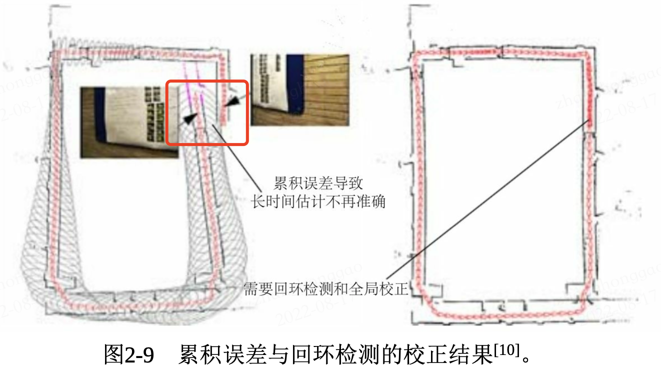

视觉里程计 VO 目的是通过相邻帧间的图像估计相机运动,并恢复场景的空间结构。其中为了定量地估计相机运动,必须先了解相机与空间点的几何关系。同时,仅通过视觉里程计来估计轨迹,将不可避免地出现累积漂移 (Accumulating Drift),即每次估计都有误差的情况下,先前时刻的误差将会传递到下一个时刻,导致经过一段时间累积之后,估计的轨迹将不再准确,如下图所示。

回环检测(又称闭环检测 Loop Closure Detection),主要目的是为了解决位置估计随时间漂移的问题
可以通过图像相似性来完成回环检测。在检测到回环之后,我们会把“A与B是同一个点”这样的信息告诉 后端优化算法。然后,后端根据这些新的信息,把轨迹和地图调整到符合回环检测结果的样子。这样,如果我们有充分而且正确的回环检测, 就可以消除累积误差,得到全局一致的轨迹和地图。

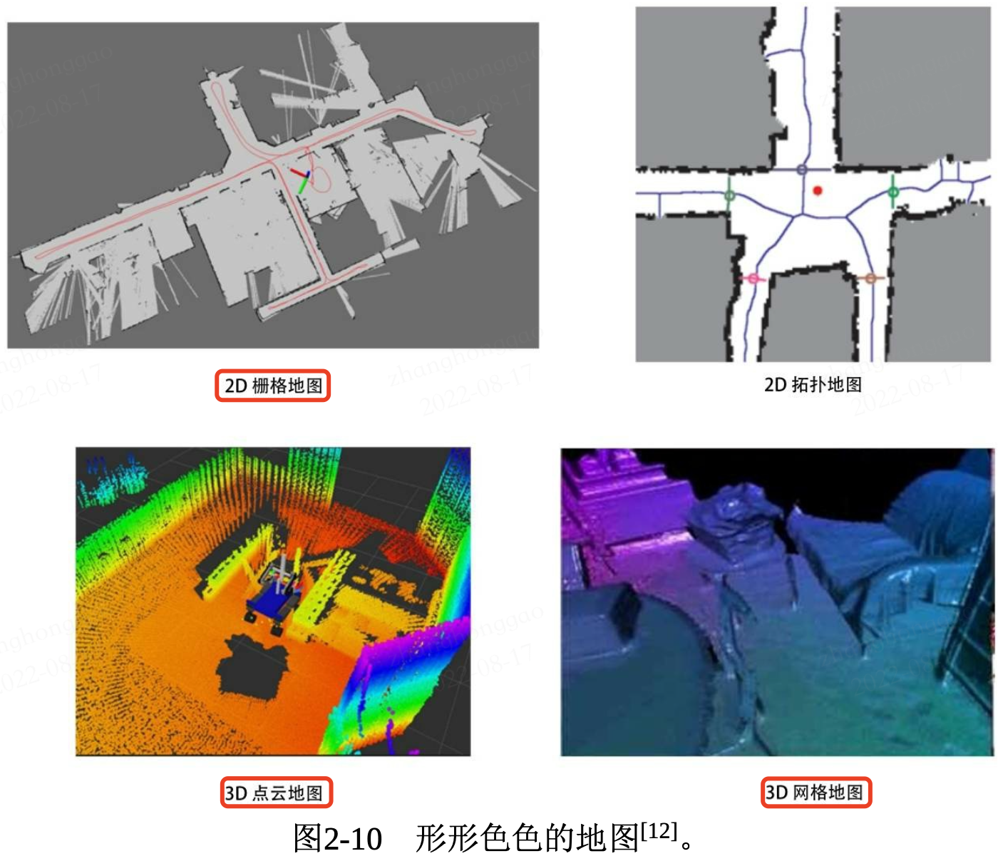

建图(Mapping)是指构建地图的过程。这里的地图是对环境的描述,但这个描述并不是固定的,需要视SLAM 的应用而定。
建图技术,根据用途的不同,可以分为稀疏重建和稠密重建,稀疏重建通常是重建一些图像特征点的三维坐标,稀疏重建主要用于定位稠密建图又称三维重建,是对整个图像或图像中绝大部分像素进行重建,在导航、避障等方面起着举足轻重的作用。

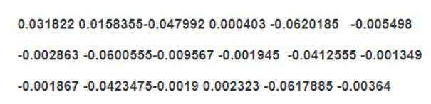

点云的文件格式可以有很多种,包括 .xyz,npy,ply,obj,off 等(mesh 可以通过泊松采样等方式转化成点云)。对于单个点云,如果你使用np.loadtxt得到的实际上就是一个维度为 的张量,num_channels一般为 3,表示点云的三维坐标。

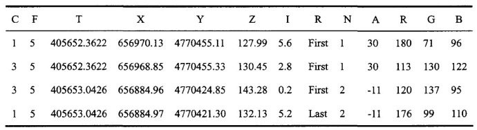

  • LAS 是激光雷达数据(LiDAR),存储格式比 pts 复杂,旨在提供一种开放的格式标准,允许不同的硬件和软件提供商输出可互操作的统一格式。LAS 格式点云截图,其中 C:class(所属类),F:flight(航线号),T:time(GPS 时间),I:intensity(回波强度),R:return(第几次回波),N:number of return(回波次数),A:scan angle(扫描角),RGB:red green blue(RGB 颜色值)。

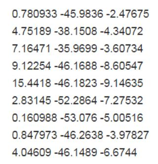

  • .xyz 一种文本格式,前面 3 个数字表示点坐标,后面 3 个数字是点的法向量,数字间以空格分隔。

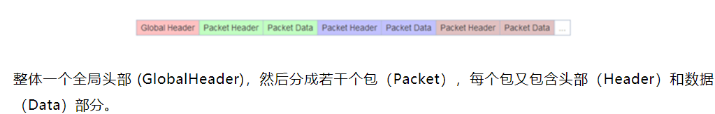

  • .pcap 是一种通用的数据流格式,现在流行的 Velodyne 公司出品的激光雷达默认采集数据文件格式。它是一种二进制文件

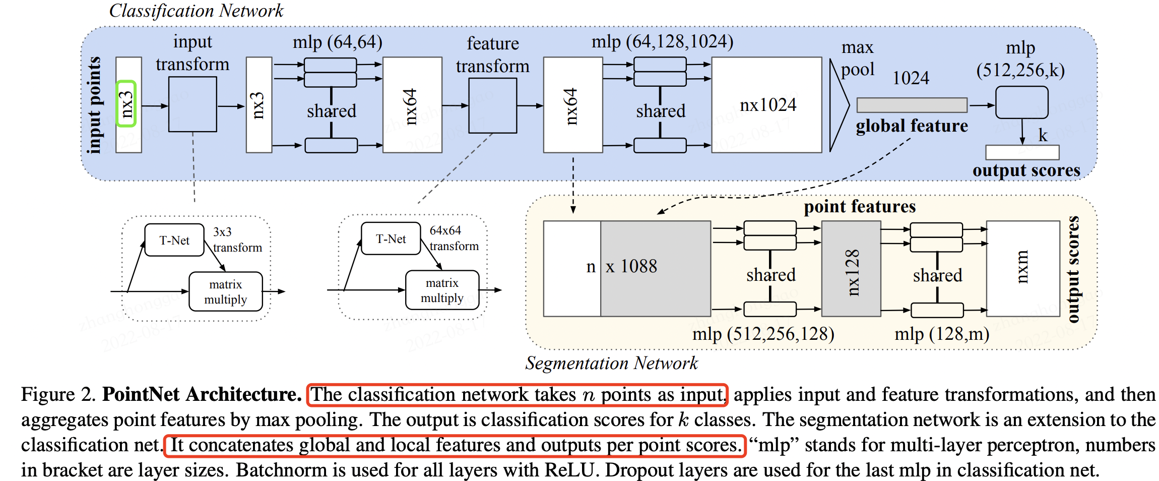

3.3.1,PointNet 网络
PointNet 是第一个可以直接处理原始三维点云的深度神经网络,简单来说 PointNet 所作的事情就是对点云做特征学习,并将学习到的特征去做不同的应用:分类(shape-wise feature)、分割(point-wise feature)等。
无论是分类还是分割,本质上都还是分类任务,只是粒度不同罢了。因此损失函数 loss 一定有有监督分类任务中常用的交叉熵 loss,另外 loss 还有之前 alignment network(用于实现网络对于仿射变换、刚体变换等变换的无关性)的约束 loss,也就是上面的 mat_diff_loss
PointNet 网络结构如下所示:
其大致的运算流程如下(来自【3D视觉】PointNet和PointNet++):
  1. 输入为一帧的全部点云数据的集合,表示为一个 nx3 的 2d tensor,其中 n 代表点云数量,3 对应 xyz 坐标。
  2. 输入数据先通过和一个 T-Net学习到的转换矩阵相乘来对齐,保证了模型的对特定空间转换的不变性。
  3. 通过多次 mlp 对各点云数据进行特征提取后,再用一个 T-Net 对特征进行对齐。
  4. 在特征的各个维度上执行 maxpooling 操作来得到最终的全局特征
  5. 对分类任务,将全局特征通过 mlp 来预测最后的分类分数。
  6. 对分割任务,将全局特征和之前学习到的各点云的局部特征进行串联,再通过 mlp 得到每个数据点的分类结果。

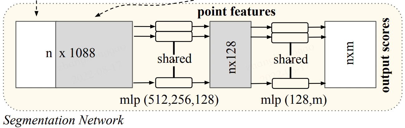

分割任务针对于每一个点做分类,在下面的图中,把全局的特征复制成 n 份然后与之前的 64 维特征进行拼接,然后接着做一个 mlp,最后的输出 nxm 就是每一个点的分类结果。
