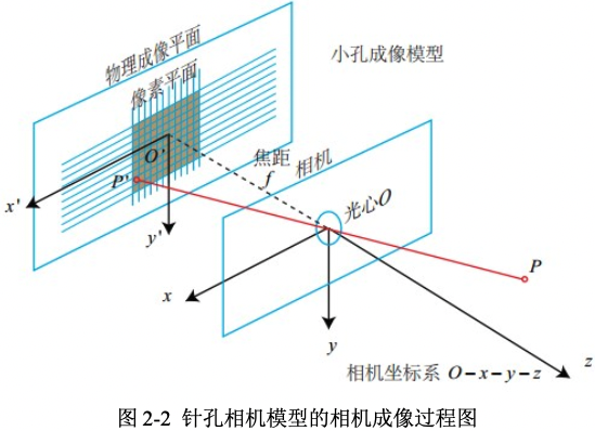

图2-2 是针孔相机(小孔成像)模型,为了简化模型,将成像平面放在了小孔的前面,并且成的像也是正立的。小孔成像实际就是将相机坐标系中的三维点变换到成像平面中的图像坐标系中的二维点。
针孔相机模型涉及到四个坐标系,分别是世界坐标系(world),相机坐标系(camera),图像物理坐标系(image),像素坐标系(pixel),四个坐标系的详细定义如下:
  1. 世界坐标系(world coordinate) ( x w , y w , z w ) (x_w, y_w, z_w) ,是一个三维直角坐标系,也称为测量坐标系,以其为基准可以表示相机和待测物体的空间3D位置,任意指定 x w x_w 轴和 y w y_w 轴。如果是自动驾驶数据集,以百度Apollo为例,其 Z Z 轴通过车顶垂直于地面指向上方, Y Y 轴在行驶的方向上指向车辆前方, X X 轴为自车面向前方时,指向车辆右侧,车辆坐标系的原点在车辆后轮轴的中心。
  2. 相机坐标系(camera coordinate) ( x c , y c , z c ) (x_c, y_c, z_c) ,,其坐标原点位于相机的光心位置, Z Z 轴为相机的光轴,与像平面垂直, X c X_c 轴和 Y c Y_c 分别平行于投影面即成像图像坐标系的 X X 轴和 Y Y 轴。
  3. 图像物理坐标系 ( x , y ) (x', y') ,其坐标原点为投影成像平面的中心, X X 轴和 Y Y 轴分别平行于成像图像平面的两条垂直边,其坐标轴的单位为毫米(mm)。
  4. 像素坐标系 ( u o v ) (uov) ,从小孔向投影面方向看,投影面的左上角顶点为原点轴 O p i x O_{pix} u v uv 分别平行于图像物理坐标系的 x x' 轴和 y y' 轴。其坐标轴的单位是像素(整数形式)。
假设世界坐标系的空间点 P P ,经过小孔投影 O O 后,落在物理成像平面的投影点为。设 P P 的坐标为 [ X , Y , Z ] T [X,Y,Z]^T O O' [ X , Y , Z ] T [X', Y', Z']^T ,物理成像平面到小孔的距离为 f f (焦距)。,根据三角形相似原理,可得以下公式:

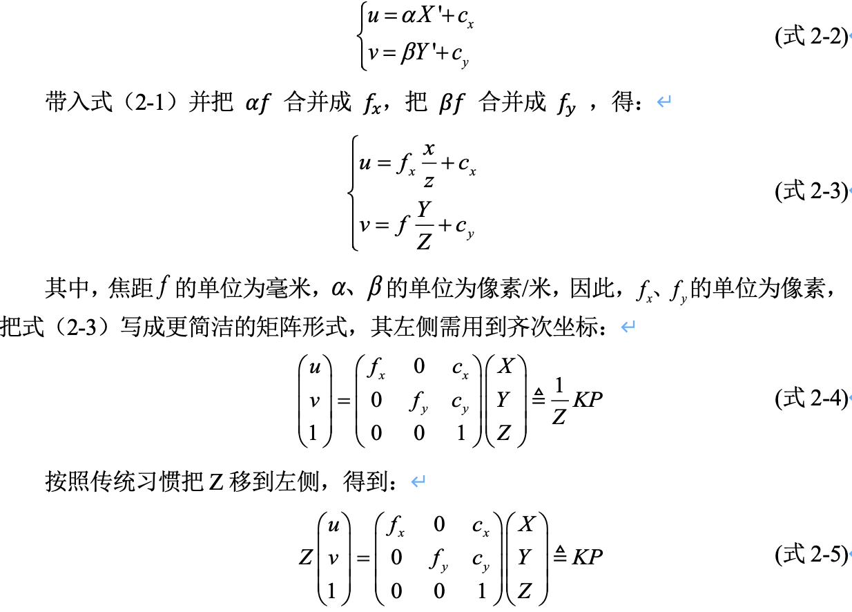

式 2-1 描述了现实世界的空间点 P P 和成像平面的成像点 P P' 的空间关系,但是在相机中我们得到的是一个个像素,需要对平面上的对象进行采样和量化,之后,才得到成像平面的成像点 P P' 的像素坐标 [ u , v ] T [u, v]^T
可以知道,像素平面与成像平面之间相差了一个缩放和一个原点的平移。假设像素坐标在 u u 轴上缩放了 α \alpha 倍,在 v v 轴上缩放了 β \beta 倍,并且原点平移了 c x , c y ] T c_x, c_y]^T 。那么成像点 P P' 与像素坐标 [ u , v ] T [u, v]^T 的关系为:
通过以上推导,我们得到了相机坐标到像素坐标的转换公式:(式2-5)。在式(2-5)中,把中间的量组成的矩阵称为相机的内参矩阵(Camera Intrinsics) K K 。相机的内参一般是在出厂之后固定的,之后不再变化。有内参自然有外参,式(2-5)使用的是 P P 在相机坐标系下的坐标,因为相机在运动,所以 P P 的相机坐标(记为 P c P_c )是它的世界坐标(记为 P w P_w )结合相机当前的位姿转换到相机坐标系下的结果,相机的位姿可以由它的旋转矩阵 R R 和平移向量 t t 来描述的,两个坐标系间的变换称为欧式变换。

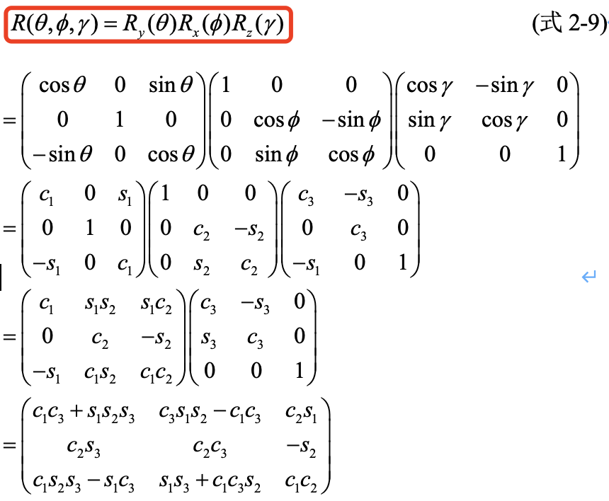

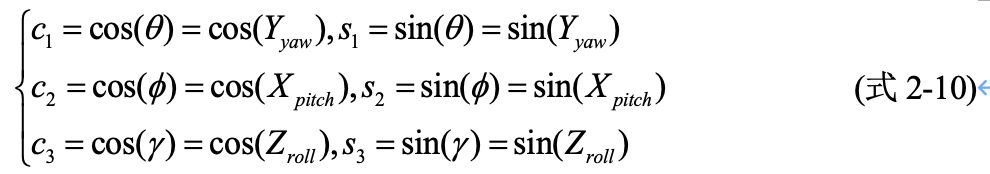

不同的坐标系定义,会有不同的旋转矩阵计算公式,因此需要根据实际情况计算旋转矩阵和平移矩阵。旋转矩阵可由欧拉角进行转换得到,可以知道的是,欧拉角构造旋转矩阵等同于直接把三个Elemental Rotation Matrix相乘,表示绕轴 Y , Z , X Y,Z,X 顺序的欧拉角为 { θ , ϕ , γ } \left \{ \theta ,\phi ,\gamma \right \} 的外部旋转矩阵的计算公式(式2-9)[4]如下:
其中:
有了根据欧拉角计算旋转矩阵的公式,在下章的内容中,就可以根据射影几何原理实现待检测目标的 3D 世界坐标到 2D 像素坐标的转换。欧拉角可以通过模型预测得到,再根据式(2-10)可以计算得到旋转矩阵,再根据前面的坐标转换公式,就可以实现2D像素坐标到 3D 世界坐标的转换。

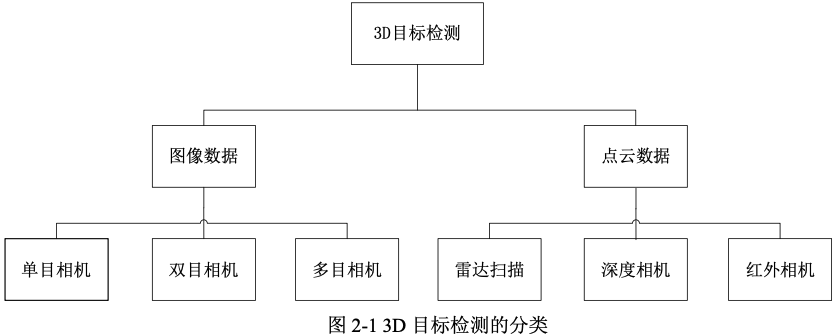

按照传感器和输入数据的不同, 3D目标检测分类如图2-1所示。从图中可以看出,3D目标检测的输入数据以分为图像和点云数据,分别使用的是激光、深度相机和单目相机、双目相机等硬件。从成本上来说,单目相机是成本最低的,也是工业界迫切需要研究和发展的算法。

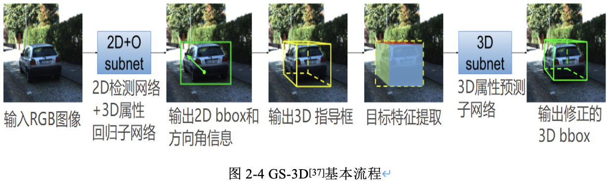

GS3D[5]是基于引导和表面(GS)的 3D 车辆检测算法。该算法的基本流程也是先进行 2D 检测,再通过一些先验知识和投影几何原理等计算3Dbbox 的尺寸和方位。该算法的重要创新点是充分利用了 3D 表面在 2D 图像的投影特征,以方面模型进行区分判别。算法以单张 RGB 图像作为输入,由粗略到精细的步骤逐步恢复车辆的 3D bbox。检测流程如图 2-4 所示:

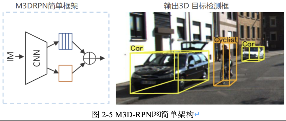

M3D-RPN算法[6]的主要思想在于提出将单目3D目标检测问题重新构造为独立的3D区域提议网络(RPN,类似Faster R-CNN的RPN网络),即 M3D-RPN 结构(Monocular 3D Region Proposal Network for Object Detection),来提高模型性能,利用2D和3D透视图的几何关系,允许3D边框利用图像空间生成的卷积特征,该思想和Deep3Dbox 算法是一样的,即在于结合投影几何原理和2D图像特征,得到目标的3D box。
同时 M3D-RPN 算法设计了深度-感知(depth-aware)的卷积层,来解决繁琐的3D参数估计问题,该方法可提取特定位置的特征,从而改善了3D场景的理解性能。M3D-RPN的简单架构图如图2-5所示,其用全局卷积(橙色)和局部深度-觉察卷积(蓝色)的单个单目3D区域提议网络来预测多类3D边框。

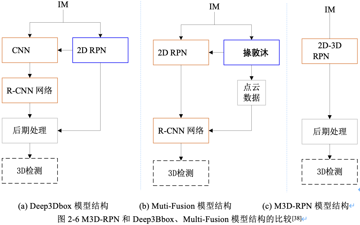

图2-6 是 M3D-RPN 和以前算法: Deep3DBoxMulti-Fusion 的比较。从图中可以看出,先前的工作由内部多步(橙色)和外部网络(蓝色)组成,而 M3D-RPN端到端训练的单步(single shot)网络。
