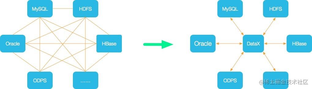

为了解决异构数据源同步问题,阿里巴巴将DataX如下设计:
将复杂的网状的同步链路变成了星型数据链路, DataX 作为中间传输载体负责连接各种数据源。当需要接入一个新的数据源的时候,只需要将此数据源对接到DataX,便能跟已有的数据源做到无缝数据同步。
如下图所示:

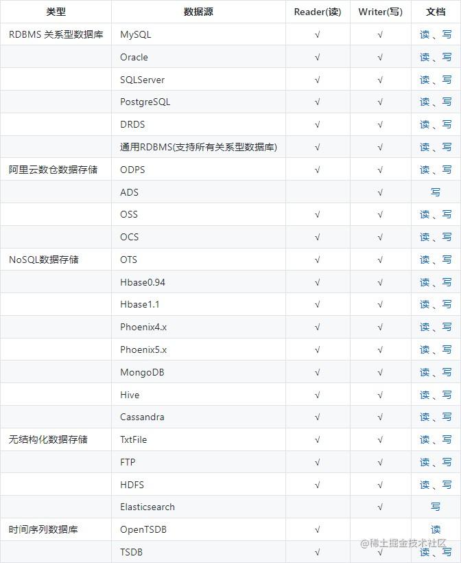

1.3 支持的数据源
DataX 目前已经有了比较全面的插件体系,主流的RDBMS 数据库、NOSQL、大数据计算系统都已经接入。
如下图所示:
1.3 支持的数据源
如下图所示:

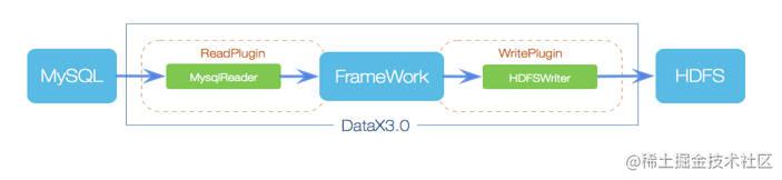

1.4 框架设计
DataX的框架如下图所示:
  • Reader:数据采集模块,负责采集数据源的数据,将数据发送给Frame work。
  • Writer:数据写入模块,负责不断向Framework取数据,并将数据写入到目的端。
  • Framework:用于连接reader和writer,作为两者的数据传输通道,并处理缓冲,流控,并发,数据转换等核心技术问题。

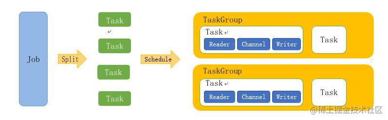

1.5 运行原理
见下图:
解释说明:
  • Job:单个作业的管理节点,负责数据清理、子任务划分、TaskGroup.监控管理。
  • Task:由Job切分而来,是DataX作业的最小单元,每个Task负责一部分数据的同步工作。
  • Schedule:将Task组成TaskGroup,单个TaskGroup的并发数量为5。’
  • TaskGroup:负责启动Task。
举例来说,用户提交了一个 DataX 作业,并且配置了 20 个并发,目的是将一个 100 张分表的 mysql 数据同步到 odps 里面。
那么DataX 的调度决策思路是:
  • DataXJob 根据分库分表切分成了 100 个 Task。
  • 根据 20 个并发,DataX 计算共需要分配 4 个 TaskGroup。
  • 4 个TaskGroup 平分切分好的 100 个 Task,每一个 TaskGroup 负责以 5 个并发共计运行 25 个 Task。

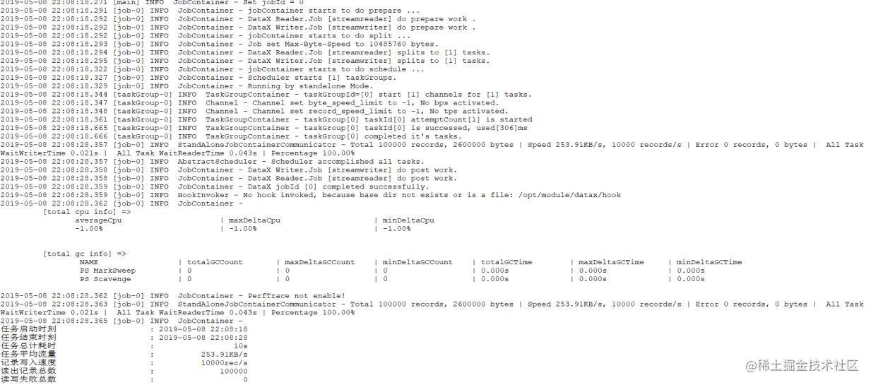

  • 运行自动检测脚本
[whybigdata@node01 bin]$ cd /opt/module/datax/bin/
[whybigdata@node01 bin]$ python datax.py /opt/module/datax/job/job.json
结果如下,表示没有问题,安装成功
